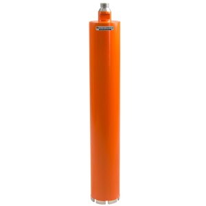

Mensen nog tips bij een 70mm gat boren in een stenen muur? Dat ik een keurig gat krijg? Bij kleinere gaten plak ik altijd schilderstape op de de muur, werkt dat ook bij zo'n groot gat?

Vos schreef op zaterdag 22 oktober 2022 @ 15:41:
Beter een plankje of iets dergelijks gebruiken met een gat erin.
dozenboor voor steen heeft vaak een centreerboor
zonder die centreerboor en zonder ervaring zou ik een mal maken, anders gaat hij wandelen.

twain4me schreef op zaterdag 22 oktober 2022 @ 15:45:
Het is geen dozenboor, het is zo'n soort boor. Er is geen centreerboor aanwezig.

Vos schreef op zaterdag 22 oktober 2022 @ 16:00:
zelfde advies, of ervaring kweken of een mal maken.
Bij dit soort boren wordt de boormachine vaak in een boorstander gezet. Deze boorstander wordt dan eerst aan de muur gezet. Dit soort boren is aan de prijs, een tandje eraf en je bent vaak flink euro's kwijt.
YouTube: HOW TO use the Hilti DD 150 coring tool for rig-based wet drilling i... voor een voorbeeld
uit de hand kan wel als je ervaring hebt, ik zie het boor bedrijf dat regelmatig doen tot diameter 120 .
of zien dat je boor met centreerboor krijgt zoals hier YouTube: Ofenmontage mit Kaminbohrung Brunmayr Ofenwelt
[ Voor 9% gewijzigd door habbekrats op 22-10-2022 18:04 ]
Ik doe dat uit de hand, maar makkelijker is om even een plankje met een gat op de muur te zetten.
Ik heb er 1 van 60mm en 1 van 125mm of 130mm die heb ik gewoon op de hamerboor zonder hameren!
En met slipkoppeling.

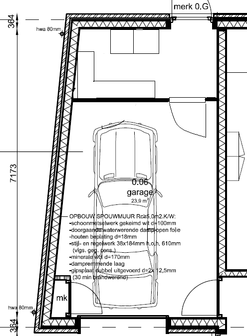

Onze garage is helaas niet geisoleerd en ik zou hier (volgend jaar ofzo) graag wat aan willen doen.
Het is een balkenlaag, met watervast spaanplaat erop afgewerkt met bitumen.
Het liefst (en dat is ook het beste) zou ik van buiten isoleren, maar om nu het dak te vernieuwen terwijl het nog goed is, is me wat te gortig.
Ik wil onder de balken geen plafond maken (garage is al niet al te hoog.
En heel goed isoleren heeft denk ik niet veel zin aangezien de sectionaalpoort ook maar 40mm pir is.
Ik zat er aan te denken om +- 5-6cm pir tussen de balken te klemmen en zga mogelijk af te tapen met alu tape.
Zou deze manier van isoleren (vochttechnisch) aan te raden zijn of raden jullie wat anders/beters aan?
nu merk je meteen als het 1 nacht koud is geweest dat de garage (met daaraan grenzend de bijkeuken) meteen koud is. Dit wil ik wat dempen.
Rest van de woning is prima geisoleerd (bj 2002 label a)

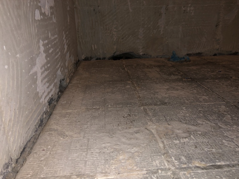

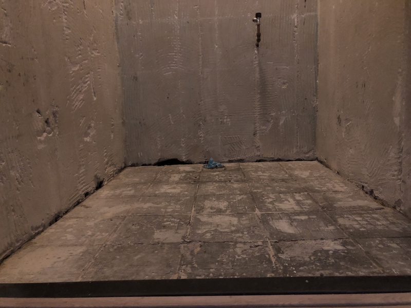

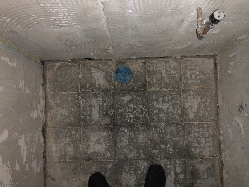

Ik ben een beginnende klusser en om wat ervaring op te doen ben ik begonnen met het renoveren van het toilet. Ik heb inmiddels de pot en alle tegels verwijderd en nu vraag ik mij af hoe ik de vloer en de wanden het beste kan egaliseren. Ik had al even rondgekeken op het forum en ook nagevraagd bij de Hornbach maar daar waren ze niet helemaal eensgezind over de beste oplossing (Mij werd Akkit 203 gietmortel aangeraden voor de vloer en Akkit 204 egalisatiemortel voor de wand en eventueel de vloer).
Helemaal omdat er langs de wand bij de vloer een kleine verdieping (~30mm) is en er op bepaalde plekken langs de vloer, gaten in de muur zitten (waar bedrading en leidingen in zijn verwerkt).
Daarnaast vraag ik mij af of het nodig is om de afvoer te verleggen voordat ik ga egaliseren. Deze zit namelijk niet helemaal in het midden en ongeveer 45mm van de wand. Kan ik hier zomaar een Geberit UP320 op aansluiten of moet ik de afvoer bewerken?

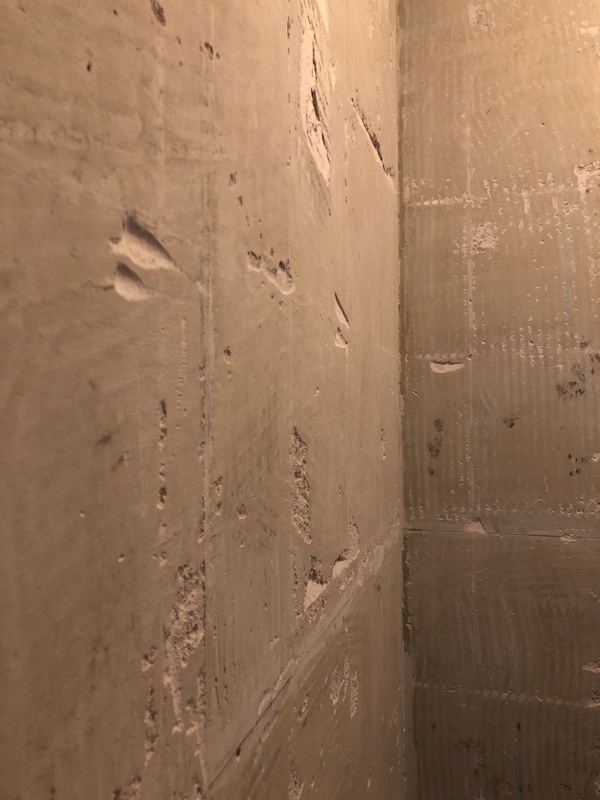

De afmetingen van het toilet zijn: 121x103cm.
Een paar foto's ter referentie en een foto van het beoogde eindresultaat.
Afbeeldingslocatie: https://tweakers.net/i/pbLNsrQ0wQS54Brb-h3cFBBYT_8=/x800/filters:strip_icc():strip_exif()/f/image/HkgyQw7QFZzlECCM3RyQp689.jpg?f=fotoalbum_large
Afbeeldingslocatie: https://tweakers.net/i/u0QPKpqPA7MYqbeBRduWB7qcav8=/800x/filters:strip_icc():strip_exif()/f/image/UYAlvCYEWaJ0LYgWLIsvDNxI.jpg?f=fotoalbum_large
Afbeeldingslocatie: https://tweakers.net/i/_j-Ueg2wtLcrclfSm8vwme4GShE=/x800/filters:strip_icc():strip_exif()/f/image/N1GQPj2cJMvYTNoH3P2Prcrv.jpg?f=fotoalbum_large
Afbeeldingslocatie: https://tweakers.net/i/tJkSKfLyr5NEaLdKg9aEjm7SMgE=/800x/filters:strip_icc():strip_exif()/f/image/IPymQdFHLL4wdsNGOwhmSWOM.jpg?f=fotoalbum_large
Afbeeldingslocatie: https://tweakers.net/i/dHjLcr_X8ZmtoIDb6C-JLvMQoBM=/800x/filters:strip_icc():strip_exif()/f/image/YmMuJtkibMiJDG9OeYsArmY4.jpg?f=fotoalbum_large

  • Den_S85
  • Laatst online: 27-10 10:31
Mark K schreef op zondag 23 oktober 2022 @ 12:37:
Het beoogde eindresultaat:
Met keramische tegels van Rak Earthstone 600x600x10mm:
Wanden en vloer zijn in deze staat prima geschikt om direct op te tegelen, die hoef je echt niet voor te bewerken. Die paar kleine butsen smeer je vol met tegellijm.
  • chrisborst
  • Laatst online: 20:51
Voor een mooi eindresultaat wil je dat je tegels mooi waterpas en haaks zijn. Voor een amateur is het dan erg handig als de muren en vloer dit al zijn. Maar met voldoende tegellijm kan je bijna alles weer recht krijgen. Dus zet eerst een waterpas tegen je muren aan en kijk met een hoekijzer of de hoeken haaks zijn.
Maar de grootste vrienden die je kan hebben voor zo;n project is een systeem om je tegels te nivelleren:
https://www.hornbach.nl/s...rset/6045346/artikel.html
Waarschijnlijk gaat het je niet lukken om alles 100% haaks en recht te krijgen maar dat is vaak lastig te zien, zeker in een kleine ruimte. Maar als je tegels onderling scheef zijn met opstaande randjes, dat ga je echt zien.
Verder, ga lekker op youtube wat tegel video's kijken. Enorm veel tips en dan zie je hoe iemand het in het echt het doet.

  • Vipertje
  • Laatst online: 25-10 02:56
De tegels op je plaatje zijn gerectificeerde tegels. Die zijn voor een beginner zonder iets van een leveling systeem moeilijker te verwerken aangezien ze niet vergevingsgezind zijn. Dat is wel iets waar je rekening mee moet houden.
  • Mark K
  • Registratie: December 2021
  • Laatst online: 23-10 10:26
Den_S85 schreef op zondag 23 oktober 2022 @ 13:18:
Bedankt! De vloer is inderdaad redelijk egaal maar links langs de wand zit een verdieping die tot wel 3 cm diep is. Kan ik dat ook gewoon vol smeren met tegellijm? En die grote gaten in de muur ook vullen met tegellijm of afplakken/vol spuiten met pur?
  • Mark K
Vipertje schreef op zondag 23 oktober 2022 @ 14:01:
Bedankt! Mijn collega raadde mij al aan om zijn nivelleersysteem te gebruiken dus ik neem aan dat dit geen probleem is.
  • habbekrats
  • Laatst online: 21:28
@Mark K Ik heb mijn toilet afgelopen jaar gedaan. Ik was een beginner in netjes tegelen.
Als de vloer vlak is dus geen opstaande puntjes kun je met een lijmkam 10 mm de keramische tegels erin leggen. Ik had wel allemaal puntjes in de vloer en dat is funest voor een lijmkam om een mooie ril neer te leggen.
Ik heb daarvoor bij HBM een diamant komsschijf gekocht en de vloer hier mee mooi glad gekregen. Een paar putjes is niet erg die kam je zo dicht. Ik heb de vloer hiervoor zijknat gemaakt zodat er bijna een laagje water opstond. Die komschijf mag dan wel droog gebruikt worden maar een beetje te doog en het stuif als een gek.
Hierna dikste opgeruimd met de water zuiger. en dweil.
Hierna heb ik alle tegels neergelegd en op maat gemaakt. Stukje tape erop met regel nummer en letter.
Probleem is dat aangemaakte vloerlijm redelijk snel uithard en als "amateur" werk je nu eenmaal niet zo snel.
Lijmkammen heb ik dubbel gedaan haaks op elkaar, een goede vlakke verdeling scheelt in oneffen heden, ik heb ook het Hornbach levelingsysteem gebruikt. Op de plaats waar je de levelingsplaatjes onder de tegel druk eert dat stukje lijm verwijderen voor je hem eronder schuift.
Als je de naad groter wil hebben dan de levelingsplaatjes kun je er ook nog tegelkruisjes tussen zetten
Achteraf had ik beter eerst de wand kunnen doen maar goed, de vloer helemaal afgeplakt met stukloper doet wonderen.

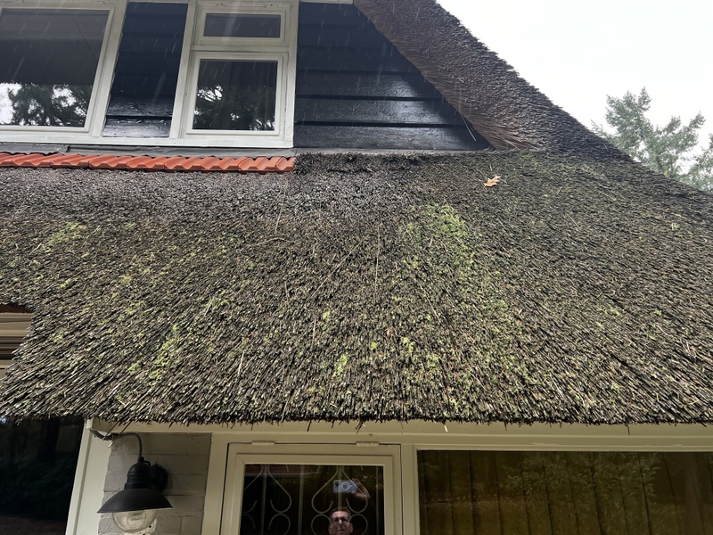

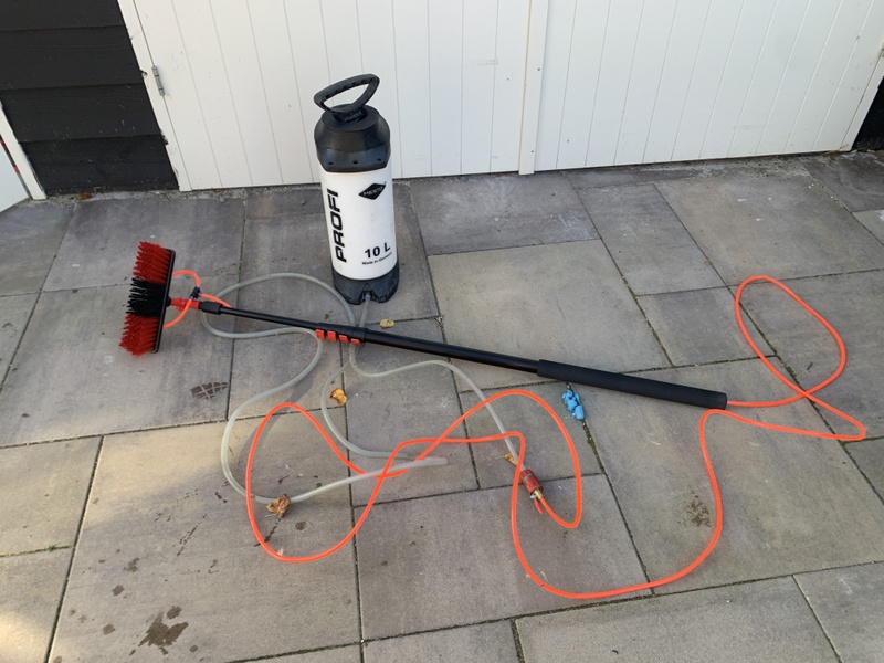

  • tatata
  • Laatst online: 01-04 19:45
Beste,
ik heb op mijn rietendak 'beginnende' mos vorming, zie de plaatjes:
Afbeeldingslocatie: https://tweakers.net/i/TQrn2-5tVyLNbihsBmIfgRyOLFM=/232x232/filters:strip_icc():strip_exif()/f/image/PdyEpsLXLiYetrzEohZopHXg.jpg?f=fotoalbum_tileAfbeeldingslocatie: https://tweakers.net/i/QYjnZdwDbbsXCHSRQnh6YdnMoHc=/232x232/filters:strip_icc():strip_exif()/f/image/Vr9kVO4GGZCD6W49tGDaLlmG.jpg?f=fotoalbum_tileAfbeeldingslocatie: https://tweakers.net/i/Ze52Xl8xAh3E7-hqfBRAckvc1XQ=/232x232/filters:strip_icc():strip_exif()/f/image/BNww6Qn3L2cQxy6TldJQae7m.jpg?f=fotoalbum_tile
Afbeeldingslocatie: https://tweakers.net/i/sQwOUButFASC_qwOuvmJTo7bVsw=/232x232/filters:strip_icc():strip_exif()/f/image/HaTvNgvTf7D9bI3AxGCTMoUP.jpg?f=fotoalbum_tile
Ik zit nu even wat krap dus wil liever niet de rietdakdekker vragen om het dak te behandelen wat circa 1500-1200 kost (4 jaar geleden voor het laatst gedaan).
Nu zag ik op bijvoorbeeld https://www.bol.com/nl/nl...1y7YFigmL32BoCQakQAvD_BwE rietreiniger. Heeft hier iemand ervaring mee?
Edit: totaal overzicht
Afbeeldingslocatie: https://tweakers.net/i/x2yk9FzeLu0ndj28l2GgNc9zb4A=/800x/filters:strip_icc():strip_exif()/f/image/04KgICogaamm0caux1cPbIWI.jpg?f=fotoalbum_large
[ Voor 8% gewijzigd door tatata op 24-10-2022 12:03 ]

  • Jannibal23
  • Laatst online: 18:30
@Mark K houd ook rekening met de uitlijning van je tegels straks. Als ik de fotos bekijk dan zit je afvoer niet in het midden van de ruimte, waardoor als je dit niet corrigeert je pot straks ook niet in het midden zit. Het mooiste (vind ik) is als je tegels op het midden van je pot zijn uitgelijnd.
Maar goed, wellicht smaakgevoelig. Kijk maar.
  • Mark K
Jannibal23 schreef op zondag 23 oktober 2022 @ 22:40:
Goed punt. Het zou inderdaad mooi zijn als de tegels mooi uitlijnt met de pot. Ik vraag mij af of het gebruikelijk is om hem precies in het midden te hebben of een beetje aan de kant vanwege de fontein en de deuropening. Het zal lastig worden om hem precies in het midden te plaatsen volgens mij. Ik weet niet hoe ik die paar centimeter kan overbruggen zonder de vloer helemaal open te breken.
  • twain4me
  • Laatst online: 20:59
twain4me
tatata schreef op zondag 23 oktober 2022 @ 17:22:
Beste,
ik heb echt heel weinig ervaring met riet, maar moet dat niet gekamd worden? ziet er best serieus uit, maar dat kan door de detailfoto's en het gebrek aan ervaring komen.
  • dnhaas
  • Laatst online: 18-10 19:28
habbekrats schreef op zondag 23 oktober 2022 @ 15:55:
https://youtu.be/Way5bMh-eYg
Je lijmkammen moet je niet haaks op elkaar zetten, zo kan de lucht er niet uit ontsnappen, zie bijgevoegd YouTube filmpje.

Mark K schreef op zondag 23 oktober 2022 @ 23:26:
als het kan laat ik de pot in het midden zetten, maar als het te klein is niet, en dan meestal de tegels uitlijnen op de pot.
komt er een hangtoilet?
  • habbekrats
dnhaas schreef op maandag 24 oktober 2022 @ 00:15:
Dat bedoelde ik ook eigenlijk niet, maar om de lijm zo goed mogelijk op de vloer te krijgen heb ik eerst alles 1 links rechts gedaan en daarna volledig van boven naar beneden zodat ik inderdaad lange rillen krijg en geen kruis verband.

  • Mark K
twain4me schreef op maandag 24 oktober 2022 @ 00:25:
Ja, een hangtoilet met een Geberit UP320. Hieronder is het beoogde resultaat evenals de positie van de afvoer. Ik vraag mij af of:
De afvoer dicht genoeg bij de wand zit. De ruimte is slechts 1200mm diep. Op dit moment zit er ongeveer 45 mm tussen de wand en de afvoer.
Of ik met een buis boven de vloer die paar centimeter naar het midden kan overbruggen. Het is denk ik niet de moeite waard om de leiding te verleggen voor die paar CM maar als ik het verschil kan overbruggen met een buis, dan kan ik de pot alsnog precies in het midden zetten. Of is het wel de moeite waard om toch die 45 mm extra te pakken en ook gelijk uit te lijnen met het midden van het toilet.
Afbeeldingslocatie: https://tweakers.net/i/7JFsiUvDjC6PmyFzS4EQ-GD75eE=/800x/filters:strip_icc():strip_exif()/f/image/zobkkzrseJCDhAbiEb4actAN.jpg?f=fotoalbum_large
[ Voor 5% gewijzigd door Mark K op 24-10-2022 11:57 ]

Mark K schreef op maandag 24 oktober 2022 @ 11:47:

Zoiets:
Afbeeldingslocatie: https://www.klusidee.nl/Forum/userpix2/126395_C45BAA751E834BF6BDF46ED40829B2B8_1.jpg
  • Ero-Sensei
  • Laatst online: 12:59
Volgens mij kom je 17cm uit de muur wanneer je de afvoer laat zitten. Je houd dus 103 cm over op je toilet.
Ik ben 1.86 meter, mijn benen zijn 88 cm lang. Ik zou bij jouw dus bijna mijn benen kunnen strekken terwijl ik op het toilet zit. Eerlijk gezegd heb ik dat nog nooit geprobeerd omdat het mij persoonlijk een erg ongemakkelijke en overbodig belastende stoelgang lijkt.
Dus ik denk dat je goed zit met dit gat. Overigens kun je volgens mij prima je toilet centraal hangen en dan met een flexibel stukje die paar centimeter van het midden af aansluiten.
  • deWit
  • Laatst online: 15:24
deWit
Niet goed, geld toch kwijt!
Ik zou geen flexibele buis gebruiken maar iets omhoog met een bocht oid.
  • Aurum
  • Laatst online: 16-08 14:31
er zijn ook pvc buizen in verschillende graden zoals bijvoorbeeld 15. Dit kan je precies net een stukje opschuiven wat je in het midden doet uitkomen.
  • yay
  • Laatst online: 15:02
yay
En als je de UP720 pakt van Geberit? Die is minder diep. 8cm ipv 12cm.
  • SkiFan
  • Laatst online: 22:03
Wij hebben destijds een flexibele buis gepakt, dat maakt je leven een stuk gemakkelijker.
Jurist in zijn vrije tijd, IT'er van beroep.
  • T_knoop
  • Laatst online: 26-10 08:14
Hoe breed is je toilet? Je zou hem juist iets uit het midden kunnen zetten zodat je wat minder makkelijk tegen het fonteintje aan komt als je erop zit. Voor het oog minder mooi, maar wel fijner in het gebruik wellicht.
  • Mark K
dragonhaertt schreef op maandag 24 oktober 2022 @ 12:19:
Je kan die afvoer natuurlijk gewoon onder een kleine hoek naar beneden installeren.
De enige vraag is, hoe groot is de hoek als je hem in de vloer moet steken. Met een 30 graden bocht is de hoek waarschijnlijk wat te groot, tenzij je die bocht wat verder omhoog brengt.
Zoiets:
Ah, Bedankt! _/-\o_ Super logisch dat ik mij afvraag waarom ik hier zelf niet op ben gekomen. Ik ga even uitrekenen hoe ver ik vanaf de afvoer naar boven moet om met een 15/30 graden hoe precies goed uit te komen.
  • Mark K
Aurum schreef op maandag 24 oktober 2022 @ 12:53:
Ik heb ze gevonden. Hornbach heeft ze niet maar er zijn genoeg webshops die ze wel aanbieden. Ik kom er wel uit :)
  • Mark K
yay schreef op maandag 24 oktober 2022 @ 12:57:
Het probleem is denk ik de afvoer omdat dit 45mm van de muur zit. Als ik de afvoer onder de vloer verplaats dan is de UP720 wel een mooi alternatief al denk ik, op basis van @Ero-Sensei zijn reactie, dat ruimte wel goed zit.
  • Mark K
T_knoop schreef op maandag 24 oktober 2022 @ 13:03:
1030mm. Achteraf denk ik dat 1210x1030mm een redelijk gangbare afmeting is. In ieder geval niet overdreven klein. Ik denk dan ook dat ruimte niet zo'n groot probleem is maar esthetisch gezien vind ik het mooier als de pot precies in het midden zit.
  • Jeweetje
  • Laatst online: 22:57
Door 2x een spie/mof te gebruiken en eventueel enkele cm van de lijm randen te halen kun je dichter naar de muur en naar het midden. Ea afhankelijk van je ruimte in de hoogte. Geef zelf de voorkeur om de pot enkele cm hoger te hangen dan aangegeven in handleidingen.
De zwarte meegeleverde 90 graden bocht voor aansluiting op de pot zijn van POlypropyleen gemaakt dit kun je niet verlijmen aan pvc. Voor de bovenste dus spie/mof met rubberen manchet gebruiken.

Vraagje, ik wil de garage gaan opdelen en met metal stud een wandje maken (Zie plaatje hieronder). Maar aan de linkerkant is het een schuine wand, hoe bevestig je het profiel hier het beste aan?
Afbeeldingslocatie: https://tweakers.net/i/tWF9TKCDsJutSpGqO8pu7PRfOuk=/full-fit-in/4000x4000/filters:no_upscale():fill(white):strip_exif()/f/image/R0Q3mjX6ltEUzgGMqggg2boy.png?f=user_large
  • Zwartoog
  • Laatst online: 27-10 11:37
Milo85 schreef op dinsdag 25 oktober 2022 @ 15:13:
Houtje ertussen van de helft van de breedte van zo'n stud, en dan de dikte van het houtje zodanig kiezen dat de boel weer recht staat?
  • jichem
  • Registratie: Augustus 2016
  • Laatst online: 26-10 13:20
Houten regel onder een hoek zagen/laten zagen en op de muur monteren.
De gips plaat aan de autozijde maak je dan wat langer (tot aan de muur)
  • Jannibal23
Of je knipt je c profiel schuin weg en brengt het u profiel gewoon op de muur aan. Dat verloop trek je wel recht en na plaatsing gipsplaten zie je er niks meer van terug. Kan de hoek niet berekenen, maar het lijkt niet zo'n grote hoek te zijn op je plattegrond.
Maar oplossing met een houten regel is wat netter :P
[ Voor 16% gewijzigd door Jannibal23 op 25-10-2022 16:24 ]
