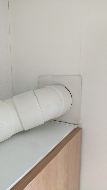

Vraagje;
Ik wil een ip-camera plaatsen en de makkelijkste manier om de stroom naar binnen te krijgen is door de opening van het ventilatiekanaal (van de afzuigkap).
Idee is om de kabel naar binnen te duwen en vervolgens binnen een gat te boren in de pvc-buis (6/8mm) en daar vervolgens de kabel uit de buis te trekken. Het gat wil ik vervolgens weer dicht kitten.
Is dit te simpel gedacht of moet dit geen problemen opleveren?

Robbie T schreef op zaterdag 20 augustus 2022 @ 00:23:
Vraagje;
Naast dat dit een enorme beun oplossing is, is het natuurlijk ook niet de bedoeling om elektra aan te leggen via een ventilatiekanaal. ;)
Ik zou een andere oplossing zoeken. Kan je bijvoorbeeld niet vlak naast het ventilatiekanaal naar binnen boren?

  • Robbie T
  • Laatst online: 11-08 22:59
GermanPivo schreef op zaterdag 20 augustus 2022 @ 06:52:
Het is ook een beun oplossing. Maar aan de andere kant, niemand die het ziet. Niemand die er last van heeft. Het is toch alleen maar het afvoerkanaal van de afzuigkap.

Robbie T schreef op zaterdag 20 augustus 2022 @ 09:32:
Lijkt mij dat je terugslagklep (die je hopelijk wel hebt) in de weg zit gezien deze normaliter zo dicht mogelijk bij de uitgang van de afvoerbuis zit.
Welke afstand wil je de kabel door de buis trekken?
  • Robbie T
Wolly schreef op zaterdag 20 augustus 2022 @ 09:39:
Voor zover ik kan zien heb ik die niet. Betreft een huurhuis en zit simpelweg zo gemonteerd.
Afstand is hooguit een meter.
  • GermanPivo
Robbie T schreef op zaterdag 20 augustus 2022 @ 09:44:
Maar van de verhuurder mag je zeker niet door de muur boren? Mag je dan wel een gat in de buis van de afzuigkap boren? :+
  • Robbie T
GermanPivo schreef op zaterdag 20 augustus 2022 @ 09:46:
Gat aan de achterkant van de buis, niemand die het ziet.
Buis ligt bovenop de keukenkastjes en is zodoende prima toegankelijk.
Afbeeldingslocatie: https://tweakers.net/i/-1D3rD1Ch9UqcQbVm0gp_9oya_U=/x800/filters:strip_icc():strip_exif()/f/image/bmJbNcTfPHdvBXHwqerj8E15.jpg?f=fotoalbum_large
Gat door de buur kan wellicht precies achter het afdekkapje van de buitenklep maar zo'n lange boor heb ik niet liggen en binnen zit ook een plaatje welke ik er niet af kan halen omdat de buis verlijmd is.
[ Voor 24% gewijzigd door Robbie T op 20-08-2022 09:49 ]

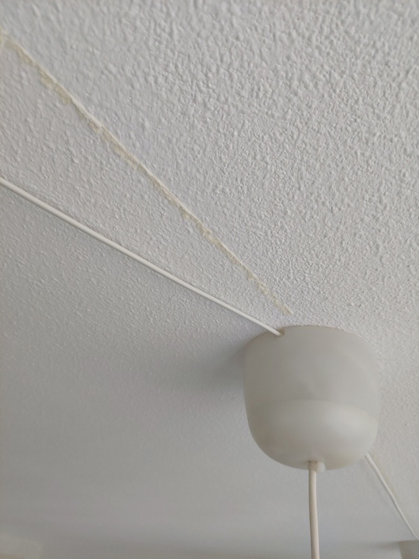

Heeft iemand de gouden tip hoe ik dit soort lijmresten het beste kan verwijderen?
Het zijn restanden van de plakstip van een kabelgootje. Het plafond is ooit gespoten met een 'leuk' structuurtje, later geverfd met latex. Ik ben bang dat de strutuur van het gespoten plafond beschadigd raakt, uiteraard wil ik dat graag voorkomen.

  • XWB
XWB
Devver
Voor lijmresten gebruik ik altijd HG stickerverwijderaar, werkt doorgaans heel goed al heb ik het nog niet geprobeerd met dergelijke dikke lijmresten. Wel even de ramen openzetten wat het is sterk spul.

  • Robbie T
Uiteindelijk besloten om een gat naast de buis te boren. Als het goed is vallen deze vervolgens achter het kapje en zien we er niks meer van.
Even wachten tot de camera binnen is welke diameter ik moet hebben voor de boor.

doerakje schreef op zaterdag 20 augustus 2022 @ 13:42:
Ik denk dat dat van dat schuim spul is wat deels is achtergebleven en wellicht ook hard is? Probeer eens wat aceton, piepschuim lost daar in op dus dit wellicht ook.
Gewoon op een minder opvallend plekje beginnen en kijken of het werkt :)

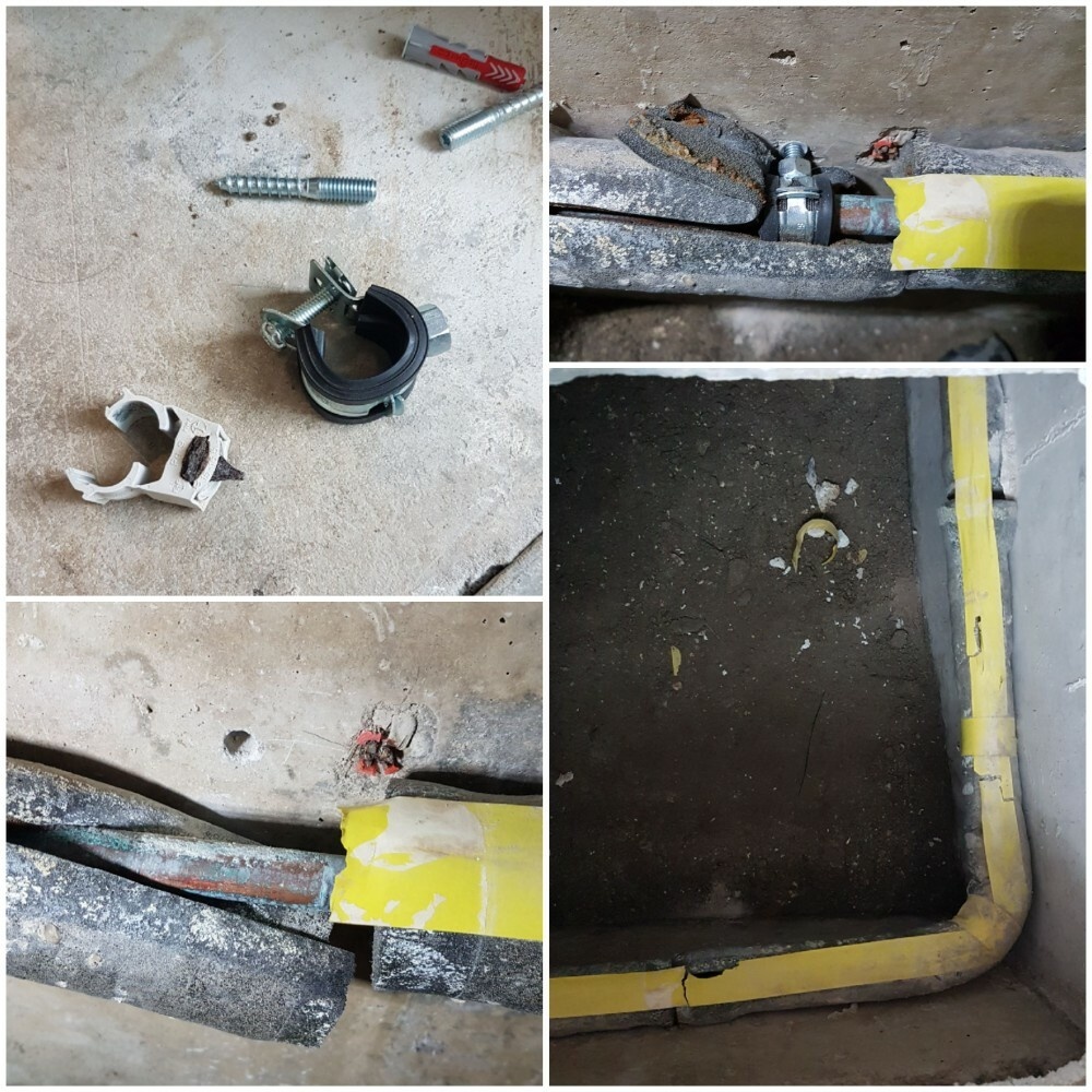

Afgelopen week begonnen aan de renovatie van de begane grond. Gelukkig was de elektra uiterst professioneel aangelegd. De rechter buis was ook nog eens voorzien van een plug....
Afbeeldingslocatie: https://tweakers.net/i/PkswJBow0l4dSdX4PRQImCXfCjA=/234x176/filters:strip_icc():strip_exif()/f/image/ZDxQKcFqQw3B1PE8KZnFWqi2.jpg?f=fotoalbum_medium
De losse kabel en buis gingen uiteraard keurig de hoek om een muur in om vervolgens naar 12 stopcontacten doorgelust te worden.
[ Voor 10% gewijzigd door jichem op 21-08-2022 08:16 ]

Doorlussen via een wcd, altijd leuk.... :X

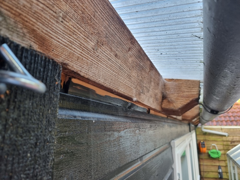

Mijn tuinhuis is een blokhut (houtstapelbouw), hier te zien. Die heeft nu al enkele maanden kiervorming tussen een aantal van de (40mm) balken, zoals bijvoorbeeld hier te zien.
Ze lijken niet vanzelf weg te gaan dus ik vermoed dat ik een handje zal moeten helpen... Iemand ervaring met het terug dichttrekken van de kieren? Hoe pak ik dat best aan? Gewoon blokjes tegenschroeven en terug dicht proberen trekken met spanklemmen?

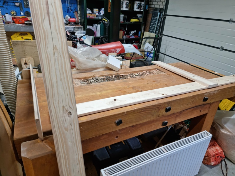

  • KingSizeBas
  • Laatst online: 12-08 17:11
Iemand de gouden tip? Ik moet nog 1 lat maken, maar de bovenste balk loopt behoorlijk scheef. Lijkt mij wel het mooiste om daar de planken door te laten lopen maar omdat het zo behoorlijk scheef loopt is het lastig meten.
Dat krijg je zo helaas nooit goed.
Wellicht dat je met een (lange) waterpas kunt onderzoeken wat scheef is.
Als balk van het dak scheef licht kun je die misschien nog wat opkrikken :+
Brainfart:
Kan je die laatste lat niet op de bruine balk schroeven en het resterende zichtbare bruin zwart schilderen. Misschien de lat ook omdraaien met de lip naar beneden en aan de voorkant zodat dat overlapt met de lat eronder.
Dat had ik ook bij het plaatsen van rabatdelen onder onze overkapping. Links en rechts de 'hoogte' opmeten en dit dan aftekenen op de laatste rabatplak kon niet omdat de balk ook nog doorhing.
Uiteindelijk heb ik van wat stroken mdf een 'mal' gemaakt (afgetekend zoals op YouTube: Rechte plank op scheve muur plaatsen | Klustips | GAMMA België wordt getoond) welke ik vervolgens kon aftekenen op het rabatdeel.
Vervolgens moet je denk ik de achterste 'lip' van het rabatdeel er af halen zodat je de plak er tegenaan kunt zetten ipv dat je m er overheen moet schuiven, tenzij je zoals genoemd de balk kunt opliften.
Ik zou wel echt een extra laag doen, gewoon beide uiteinden meten en die aftekenen en dan een liniaal er over en zagen... Nu de bocht afsnijden kan je zo maar eens jaren gaan irriteren. ( de tijd die je nu besteed ben je dan wel vergeten)
Plank recht eronder leggen. Dan grote carrosseriering (of deksel van conservenblik ofzo) pakken en in het midden het potlood doen. Daarmee de kromming volgen, die word dan offset op de plank getekend. Die uitzagen en overnemen op je uiteindelijke lat.

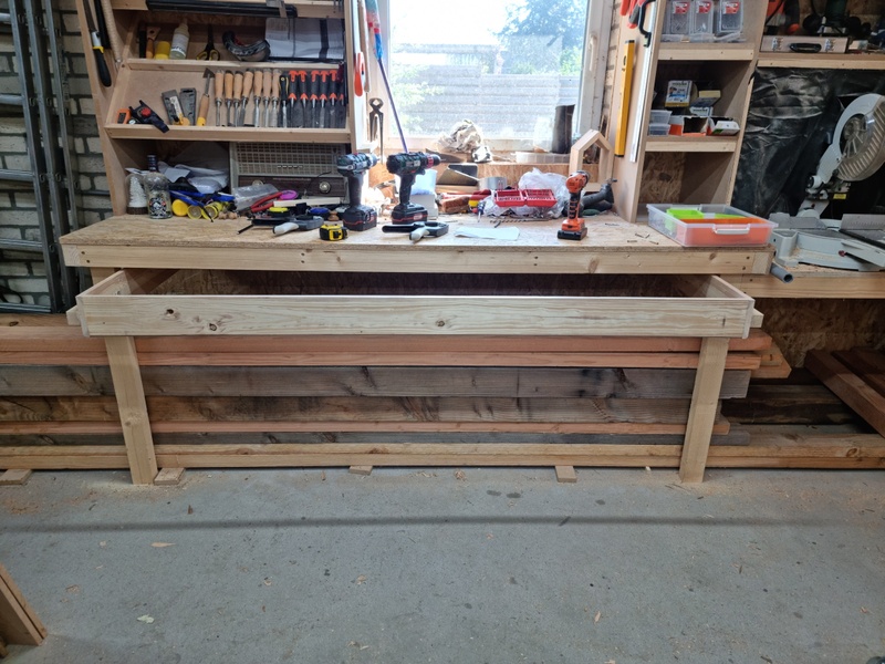

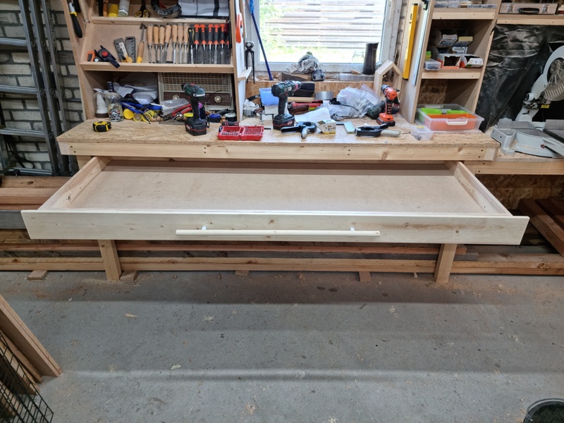

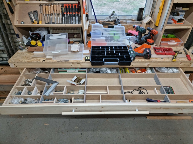

Ik wilde een assorti-la voor al mijn greepjes, deuvels, boortjes en dergelijke die ik voor meubels gebruik.
Afbeeldingslocatie: https://tweakers.net/i/DlTPWyJ30KRdr41XwnX0VW0WfQM=/800x/filters:strip_icc():strip_exif()/f/image/DZMVw3QnliNU93YX4XZOHTnk.jpg?f=fotoalbum_large
Afbeeldingslocatie: https://tweakers.net/i/thdHDoISk0sotaw5EohNiQYJ1Jc=/800x/filters:strip_icc():strip_exif()/f/image/KRtJkVYUhLbvKczuFjRN5hm9.jpg?f=fotoalbum_large
Afbeeldingslocatie: https://tweakers.net/i/lgAU5mpr7GZ6MsafsagWdan8vTE=/800x/filters:strip_icc():strip_exif()/f/image/nkQGwv3dGqBnrqSWRYfqisTg.jpg?f=fotoalbum_large
Afbeeldingslocatie: https://tweakers.net/i/2Vifzwm_8iDbIpaQY3HeZrXsSTk=/800x/filters:strip_icc():strip_exif()/f/image/1MPWX08SPWOzZk1amj5Aq55K.jpg?f=fotoalbum_large
Afbeeldingslocatie: https://tweakers.net/i/PrCugrpsphb9i0fvtGJO8rUe73o=/800x/filters:strip_icc():strip_exif()/f/image/RkqYtymjqOuUpWCRocqvyBOH.jpg?f=fotoalbum_large
Afbeeldingslocatie: https://tweakers.net/i/e71dpylKVIw5S5pycfFoPlVxtms=/800x/filters:strip_icc():strip_exif()/f/image/ivLGnddPE6otgHw8xLsJPGq8.jpg?f=fotoalbum_large
Voila, af. Er komen nog wel vakjes in later.

^^ Das toch gewoon het leukste van een klushok en dit zelf in te richten.
Iets wat je niet hebt maar toch wilt maak je gewoon.
Ik ben momenteel bezig met als het goed is een hok van 20m2. Zal het wel posten als het af is, hopelijk voor de winter. Dan kan ik komend seizoen lekker aan de gang.

HTT-Thalan schreef op woensdag 24 augustus 2022 @ 13:57:
Bang dat je het koud krijgt met die radiator? :+

Die gaat terug het kantoor in zodra de stuc droog is :P.

Vandaag twee steuntjes van de waterleiding die in de kruipruimte langs het toegangsgat loopt gerepareerd.
Deze waren zodanig doorgeroest dat ze afbraken toen ik ik een paar maanden geleden de waterleiding raakte bij het naar binnen gaan van de kruipruimte.
De oude waren plastic, de nieuwe zijn metaal met rubber.
Afbeeldingslocatie: https://tweakers.net/i/LKEy-sB5Y6lEhk23YUj-RUSZl2w=/full-fit-in/4920x3264/filters:max_bytes(3145728):no_upscale():strip_icc():fill(white):strip_exif()/f/image/O4j1FQf2XVwRcU7W1XTqj0c9.jpg?f=user_large
Gaat om de steunpunten linksonder en rechtsboven op de overzichtsfoto, waar de isolatie niet doorloopt.
Omdat ik de nieuwe gaten iets naast de oude moest boren sluit de isolatie ook niet meer zo goed aan helaas.
De oude zaten precies bij de overgang van het ene stuk isolatie naar het andere, maar moest er nu extra sleuven in knippen voor het draadeinde richting de muur.
De gele tape waarmee de isolatie zat vastgeplakt plakt na het losmaken helemaal niet meer.
Iemand die weet wat voor een tape ik kan gebruiken om de isolatie weer goed vast te zetten rond de nieuwe steuntjes?
Dat wijkt met die nieuwe steuntjes nu wel namelijk.
Is vooral goed te zien linksboven op de overzichtsfoto. Op de grond ligt nog het stukje tape wat er helemaal omheen zat om de twee stukken isolatie te verbinden.

@Vliegvlug kan denk ik wel met isolatietape... :D
Wat is het eigenlijk voor leiding dat hij geïsoleerd is? Bescherming tegen vorst?

Zeker. Ze besparen best wel op de afwerking, zo is de verf niet heel netjes gedaan, zaten er flinke vlekken in het staal van de tafel en deuken (onder de verf) in de zijpanelen (die puur ter afdichting zijn). Maar de maatgeving is nauwkeurig, de roltafel loopt (na wat afstellen) lekker soepel en hij is voldoende krachtig. De voornaamste klacht is dat de langsgeleider soms stroef over de buis loopt (vooral naar buiten toe) dus ik denk dat hij weinig tolerant is voor stof, keertje goed schoonmaken. Ook was de handleiding om hem te bouwen echt wel lastig te volgen, verdient geen schoonheidsprijs.
Dus ja, het is geen A-merk, maar de zaken die het belangrijkst zijn werken bij mij goed, dus ik ben heel tevreden voor wat betreft de prijs/kwaliteit verhouding.
Afbeeldingslocatie: https://tweakers.net/i/xgvDikasemwGA5M3pOkwgfNAYl4=/800x/filters:strip_icc():strip_exif()/f/image/Q9CEarXBnjFmTDzufxWpqigl.jpg?f=fotoalbum_large
Ik heb de grote vakken gemaakt door strips half in te zagen op elkaars dikte afgestemd. De kleine vakken maak ik door ze er gewoon in te schroeven met een haakse kop, en dat doe ik tijdens het inruimen om ze af te stemmen op wat ik erin wil hebben. So far zit mijn hele meubelmontagespul er al in, mijn lijm voorraad, inbouwlampjes, ook de hele deuvelkit gaat erin, zaagjes, brandmerkspul en dan nog ruimte over.
Best leuk, zo'n la :P.

Dat heb ik niet in die breedte liggen en vraag me af of dat wel tegen vochtige ruimtes kan.
Maar doet me er wel aan denken dat ik nog ergens een rol brede tape heb liggen die ik ooit heb gekocht voor het afdichten van ventilatiebuizen, dat kan ik wel eens proberen.
Dat denk ik wel ja, is zo aangelegd vanaf de bouw dus blijkbaar was het echt nodig anders hadden ze het wel weggelaten ga ik vanuit.
Maar of het ooit vriest in de kruipruimte vraag ik me af.
Het is trouwens de koudwaterleiding naar de keuken vanaf de meterkast.

Dat vraag ik mij ook af. Meestal wordt de warmwater leiding niet geïsoleerd vanwege legionella. Als vorstbescherming van koudwater kan ik mij het wel voorstellen.
Tussenwoning bj. 1979; Dak Rc 6.5, muren Rc 2, vloer Rc 6.4, ramen HR++; Vloerverwarming; Vaillant 75/6 WP; 10* 345WP op zuiden, 20*345 op noorden = 8000 kWh p/j; Energielabel A+++; Gasloos sinds 18 juli 2022.

  • Smithkj
  • Laatst online: 10-04-2025
goedemorgen, de planken die de buitenhoek vormen van ons kozijn aan de voorkant zijn kromgetrokken. we hebben ze laatst geschilderd en sindsdien is de kit wat gaan scheuren en wijken ze een beetje aan de onderkant. het hout is aan de onderkant een beetje poreus, dus beste tijd gehad vrees ik. bovenaan is er overigens niets aan de hand.
achter de plank zit isolatiewol, de onderkant is open. de zilveren flap (is dat lood?) was op de hoek wat naar onderen gezakt.
zie ook de foto.
Nu is mijn idee om de kit te verwijderen, een vierkanten blokje aan de binnenkant te plaatsen, die vast te te schroeven en daarna af te kitten en weer te schilderen. ik weet dat het uitstel van executie is, maar gezien de berg met klussen die we nog hebben liggen denk ik een jaartje te winnen.
iemand anders nog tips? moet ik zorgen dat de loodflap hoger komt te liggen zodat ie 't hout afdekt?Afbeeldingslocatie: https://tweakers.net/i/2Ii10Xt3_PLOExPNTLD0UFCjHZc=/x800/filters:strip_icc():strip_exif()/f/image/VxEASJif23pZPbzTt8VhK8gR.jpg?f=fotoalbum_large
