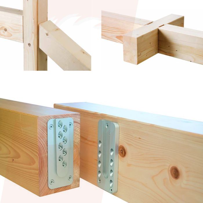

Je zou wellicht aan de muur zo'n kasophangrail kunnen bevestigen.
Aan je kastje/bankje ook en dan hang je het daar aan.
Als het hangt zorg je dat het precies de vloer raakt.
Afbeeldingslocatie: https://cdn.hornbach.nl/data/shop/D04/001/780/491/975/86/DV_8_8003506_01_4c_DE_20120715030147.jpg
Kastje/ bankje maak je in L-vorm en in één stuk.
Als je bij de meter moet, til je het geheel van de muur.

French cleat is alleen handig werken als het vrij hangend is. Niet zo handig als het ook nog de grond moet raken en zowel op de muur als de grond naadloos moet aansluiten.

Het wordt een beetje pielen, en proberen wellicht, maar moet echt wel lukken.
Je hebt ook dit soort haken.
Die passen maar op 1 manier.
Als je die nauwkeurig op de muur zet en nauwkeurig in je bankje, dan sluit het zowel strak aan tegen de muur als op de grond.
Afbeeldingslocatie: https://www.houtbewerkingswinkel.nl/media/catalog/product/cache/36c8e78afb97b2effc65fe74ea1aacd7/z/w/zwaluwstaart-hout-hout-aansluiting_3.jpg

frence cleat heet in het nederlands haaklaat en in tegenstelling tot de engelse variant heb je die ook recht ookwel keeplat genoemd. dan heb je niet het probleem dat hij niet ver genoeg naar beneden kan zakken al kan je dat ook met een vul plaatje oplossen. en moet je het maar een probleem vinden.

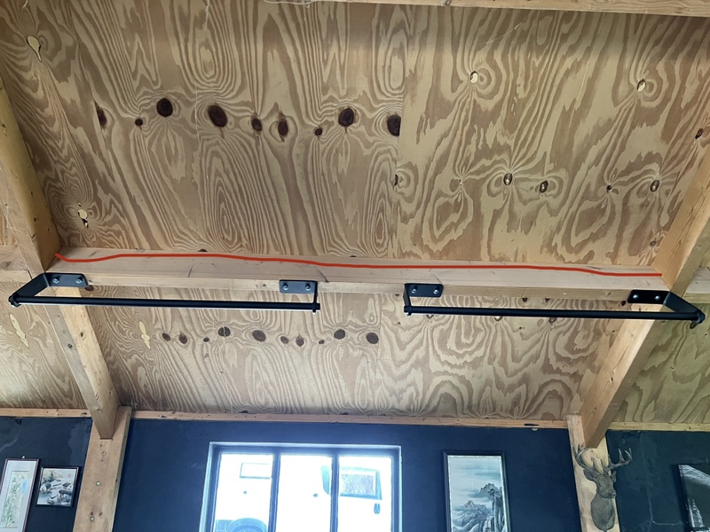

Lekker gevalletje van achteraf om advies vragen, maar benieuwd wat jullie van deze situatie vinden. Ik heb in de schuur een home gym gebouwd. Daarin heb ik twee pull-up bars opgehangen aan de plafondbalken. Deze zitten met 4x M8 6cm lange houtdraadschroeven vast, zie afbeeldingen.
Als ik eraan ga hangen, dan kraakt het soms een beetje, maar verder lijkt er geen beweging in te zitten. Is deze constructie stevig genoeg denken jullie? Ook als je met twee personen tegelijk traint?

Die balkjes staan hoogstens in geschroefde verbinding met je verticale staanders getuige de onderbreking op je onderste foto (tenzij ze doorlopen wat we niet kunnen zien).
Ik denk 2 x 100 kg aan kracht die zichzelf aan het optrekken is lijkt me niet stevig genoeg. Als de horizontale balk nu doorliep over de verticale mogelijk wel, maar het lijkt alsof deze er tussenin geschroefd is.

Scherp. Ik had zelf niet eens door dat die balken niet doorliepen… tips hoe ik dit het beste kan oplossen? Ik kan de bars in ieder geval een stukje opschuiven zodat de buitenste schroef in de verticale balk valt.

Volgens mij zijn dat gewoon nagels, aan de zijkant alsook aan de houten platen die erboven liggen,
getuigen het kraken van het hout.
@Lixis
Maakt niet zoveel uit dat die balken niet doorlopen.
Ze zijn wel redelijk dun.
Dus als je een extra balk ertussen/ertegen kan hangen, en die met lange dikke schroeven vast zet, waar je dan gecombineerd je rails op hangt, dan is er weinig aan de hand.
Schroeven. Geen nagels.

Begrijp ik je goed dat ik daar (rood) een extra balk moet plaatsen en die aan weerszijden aan de verticale balken moet schroeven en aan de bestaande horizontale balk?
Yes
Moet niet als je de huidige balk zelf kan verstevigen met schroeven.
Maar kan zeker geen kwaad.

Zouden 4 stevige hoekankers niet voldoende zijn?

Ik zou iets verzinnen zodat ze verticaal (loodrecht) hangen. Nu ze schuin hangen komt er een enorme hefboomkracht op de bevestiging en de balk te staan wanneer je er aan gaat hangen.

Of platte koppelplaten eronder schroeven die je vastzet op de horizontale en de vertikale balken.

Of deze

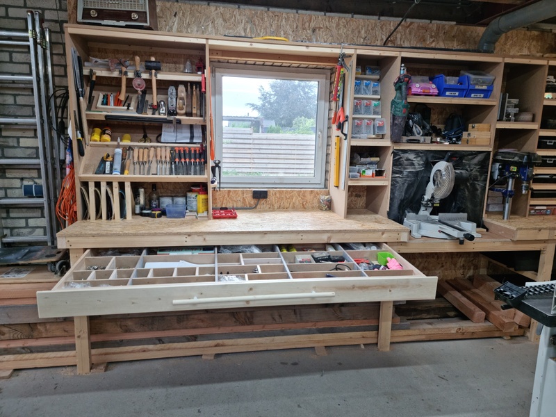

Maar één zijde van de werkplaats is nu netjes :'). Nu de achterzijde, de werktafel en de metaalhoek nog.

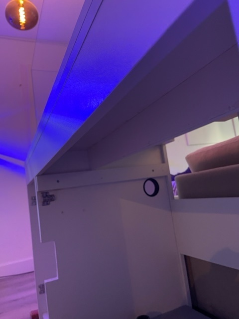

Er is hier vast iemand die dit weet. Ik heb een paar standaard witte meubelpanelen van een kast moeten verbouwen. Daardoor heb ik nu een paar stukken gezaagde kant die opnieuw afgewerkt moeten worden. Ik heb wel kantenband liggen, maar dat is de 'normale' harde en dunne versie. De kanten van deze platen zijn afgewerkt met een dikkere (2mm) plastic versie, foto:
Afbeeldingslocatie: https://tweakers.net/i/FnFodi405RCcVYjIkpg2S6-4e7k=/x800/filters:strip_icc():strip_exif()/f/image/McagwfAnHb0u1ht1cKjk4nLc.jpg?f=fotoalbum_large
Wie kan me vertellen waar ik dit vind / kan kopen? Ik kom zelf allerlei sites tegen die niet op particulieren gericht zijn en waar ik door de duizenden soorten kantenband het bos niet meer zie.

jsiegmund schreef op vrijdag 26 augustus 2022 @ 20:51:
Je zou er een vuren latje tegen aan kunnen timmeren, ff rond vrezen en in de witte verf zetten. Kost iets meer werk maar resultaat zal net zo goed zijn.

loewie1984 schreef op vrijdag 26 augustus 2022 @ 20:57:
Die houd ik in gedachten als back-up optie, dank.
ik weet niet of ze zaken doen met partikulieren maar voor een interieur bouw project heeft kavec uit belgie ons wel eens goed geholpen. (ging wel over wat meer meters :P )
lijkt mij in iedergeval abs 2 mm dik misschien helpt het je zoektocht
Is ABS 2mm*23mm kantenband bij 18mm of 19mm plaatdikte. Kleur bij witte melamineplaten is meestal Premium Weiß. Alleen kan ik op de foto niet zien als het glatt of miniperl. Is meestal wel verkrijgbaar bij de meeste plantenhandelaren of anders even bij een interieurbouwer aankloppen als je maar een paar meter nodig hebt.
Als het ABS miniperl premium Weiß is, mag je mij eventueel ook een PM sturen. Ik heb twee weken geleden nog 750 meter binnen gekregen dus je kunt eventueel wel een metertje ophalen.

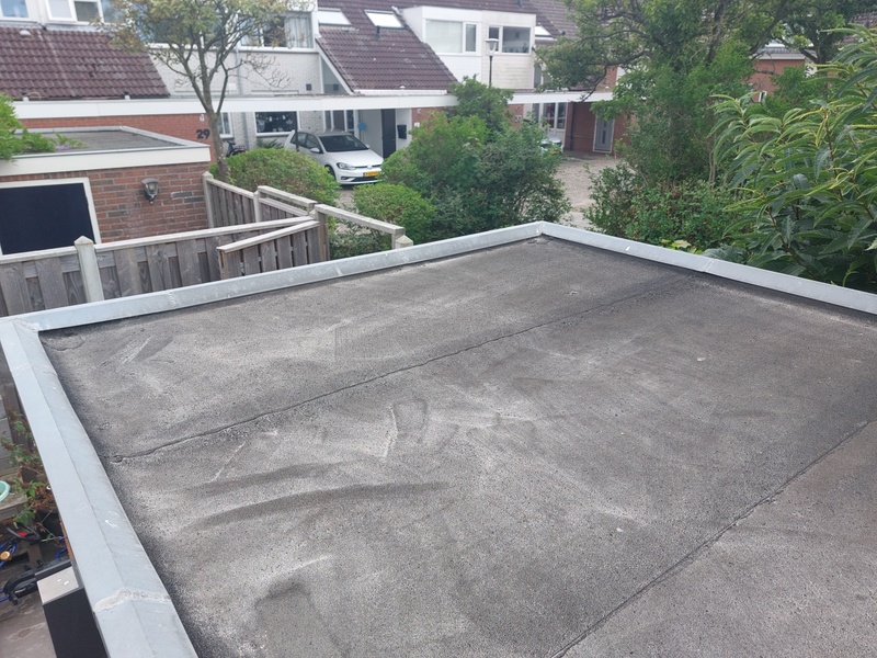

Vandaag het dak van het schuurtje eens aangeveegd met zachte bezem. Kwamen hoop losliggende zwarte korrels vanaf.
Afbeeldingslocatie: https://tweakers.net/i/OOK1sfflohh87--lncPZoLlhgfU=/800x/filters:strip_icc():strip_exif()/f/image/CwU4SqYI1AyQNQk6TbOqPzCR.jpg?f=fotoalbum_large
Nu lijkt op sommige plekken een bovenste laagje los te laten. Hier en daar een plek van pakweg 5cm diameter, en over grote lengte lijkt het op te rullen in de buurt van de overlapping. Ik heb nu iig nog geen lekkage...maar kan dit kwaad? Tijd voor vervanging?
De huidige dakbedekking lag er al op toen we het huis kochten 6 jaar terug. Volgens de buurman ligt het er een jaar of 10 op.
Afbeeldingslocatie: https://tweakers.net/i/S6eF_kolF-vtY_BsZpag4nzbXC0=/x800/filters:strip_icc():strip_exif()/f/image/eL5NB4GZ3iRGa9LhGtGmwVGe.jpg?f=fotoalbum_large
Afbeeldingslocatie: https://tweakers.net/i/TlN90tx1YsnIdWq4Gje2b0cnYpo=/x800/filters:strip_icc():strip_exif()/f/image/YY2yRftitW2V3wG2DBbCOZFA.jpg?f=fotoalbum_large
  • route99
  • Laatst online: 05-06-2024
route99
just passionately curious...
@marteltor Zijn dat de lei korrels?
https://www.bouwinfo.be/b.../roofing-plat-dak.368423/
Die horen er op, wrs een nieuw laagje en vakmensen weten hoe je dit met licht branden weer laat kleven.
Dat spul is het UV filter anders breekt die bitumen vast veel te snel af en krijg je scheuren?
Nog geen scheuren? Dan dat dak een kleine "update" geven...
Verdere details: Vraag een vakman.

Rzaan schreef op vrijdag 26 augustus 2022 @ 18:02:
Je gaat dan de balk verder vastmaken aan de underlayment platen?? Die platen zijn voor de afwerking daarachter zit als het goed is alleen isolatie.
Zover mij bekend is. Mag je nooit je draag constructie van je dak belasten. Wil je dat wel doen zou je de hele constructie moeten verstevigen.
Twee keuzes dus. Verstevigen door bv 2 balken naar de grond te laten lopen
Of gewoon een rackstok kopen bij een fitness shop die je op de grond kan bevestigen.

route99 schreef op zaterdag 27 augustus 2022 @ 15:57:
dank! De korrels liggen heel los en waaien ook alle kanten op. Dus ik denk dat die weinig functie meer hadden. Ik zal eens informeren bij een vakman welke update hij/zij aanraadt ;)

To_Tall schreef op zaterdag 27 augustus 2022 @ 16:39:
Of gewoon kijken hoe het gaat.
Als er 20 cm sneeuw op je dak ligt, stort ook de hele boel toch niet in?
En bij 40 ook niet.
Weegt ook een hoop.

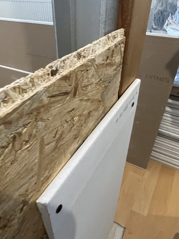

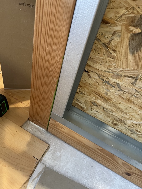

Ik loop tegen het volgende aan bij m’n metalstud wandje.
Ik wil de profielen (75 mm) tegen een balk van 90x90 plaatsen. Deze balk wordt nu gebruikt als staander voor een vlierinkje.
Afbeeldingslocatie: https://tweakers.net/i/uD5l8NFPwP9j8NOeZ2XE9Oxy_fE=/x800/filters:strip_icc():strip_exif()/f/image/XRrd1CdnrCFyTlEPyoWhiKci.jpg?f=fotoalbum_large
Aangezien ik precies zo’n balk nog over had wil ik deze ook de vloer lijmen en daarop dan een metalstud ligger. Ik kan niet boren in de vloer vanwege cv-leidingen.
Aan een kant komt het metalen profiel tegen de balk aan zodat daar netjes de osb platen en daarna gipsplaten tegen aan kunnen. Afbeeldingslocatie: https://tweakers.net/i/bkswH_jGpGNhyGzyniUm8mdH0U0=/x800/filters:strip_icc():strip_exif()/f/image/23MHladOP63js9GAp3tFj6OJ.jpg?f=fotoalbum_large
Afbeeldingslocatie: https://tweakers.net/i/9xI9Heop7d3dmHWNxR3Mx-bSBjc=/x800/filters:strip_icc():strip_exif()/f/image/7KZ14KNInbhjtEWG6DRekhOv.jpg?f=fotoalbum_large
Maar aan de andere kant komt het metalen profiel uiteraard niet precies tot de balk.
Nu kan ik de osb-platen op de balk plaatsen (in plaats van ertegenaan) en dan vastzetten in het metaal.
Afbeeldingslocatie: https://tweakers.net/i/ceXfx1rwDmPnEdiQb4zJvgT3Y8A=/x800/filters:strip_icc():strip_exif()/f/image/qHjrHpjSMwbG8E12qzRbCVjt.jpg?f=fotoalbum_large
Hierna kan dan de gipsplaat tegen de balk en osb. Afbeeldingslocatie: https://tweakers.net/i/mj1c-GCnEARAOoGNZf9pRTK7DDQ=/x800/filters:strip_icc():strip_exif()/f/image/gFemMGasH4BkAyDolQ8pPrs2.jpg?f=fotoalbum_large
Alleen zit er net een paar mm teveel ruimte tussen osb en rand van de balk waardoor de gipsplaat (naar mijn gevoel) niet helemaal correct aansluit.
Afbeeldingslocatie: https://tweakers.net/i/tglWkLTefA8wKJZsMEzmTF5qcfA=/x800/filters:strip_icc():strip_exif()/f/image/uRaeiKyvrcUOqxtIA6GHKMRk.jpg?f=fotoalbum_large
Afbeeldingslocatie: https://tweakers.net/i/CllPR2qZ8sUUSnwngczwdKbC8J4=/x800/filters:strip_icc():strip_exif()/f/image/KciwdM7vlyrNXxZ73LfdoDNc.jpg?f=fotoalbum_large
Afbeeldingslocatie: https://tweakers.net/i/zeBxq_IrpD_vhaZOHpKd8XKRVuo=/x800/filters:strip_icc():strip_exif()/f/image/mjuA6GYWGR9LkQCsf5ubGk7B.jpg?f=fotoalbum_large
Bovenstaande heb ik even als een soort testopstelling vastgemaakt. Maar kan dit wel zo of moet ik wat anders bedenken?
Als ik de gipsplaat vastschroef lijkt het wel ok vast te zitten.
Ik zou ook een klein randje van de balk af kunnen halen zodat die wat smaller wordt, maar dat zal nog wel een klusje zijn denk ik. Misschien met een multitool?
Of misschien iets als minimale opvulling kunnen plaatsen tussen osb en metal stud waardoor de osb plaat iets meer naar buiten komt en wel netjes op de rand van de balk aansluit.
Of ik zou een latje kunnen plaatsen op de balk naast het metaal als opvulling. Maar dat moet ik dan bij elk profiel gaan doen.
Afbeeldingslocatie: https://tweakers.net/i/VA76OTMGpSGn5zMahA_23RQdJK4=/x800/filters:strip_icc():strip_exif()/f/image/Iu2w1J9wRmUfYN4xD3QNpQ6g.jpg?f=fotoalbum_large
Iemand tips of advies hiervoor? Of gewoon zo vastzetten?

ione schreef op zaterdag 27 augustus 2022 @ 20:58:
Over wat voor ruimte hebben we het?
  • ione
Rzaan schreef op zaterdag 27 augustus 2022 @ 21:31:
Tussenwand op zolder.

Nee, ik bedoelde de ruimte die je zou moeten opvullen.
Is het een mm of 4 mm of zoiets.
[ Voor 7% gewijzigd door Rzaan op 27-08-2022 21:53 ]
  • ione
Rzaan schreef op zaterdag 27 augustus 2022 @ 21:52:
Oh hahaha. My bad.
De balk is 90x90. Metalen profiel is 75 mm. Osb is 12 mm.
Zou dan ongeveer 3 mm zijn.
90 - (75+12)

marteltor schreef op zaterdag 27 augustus 2022 @ 15:40:
hoe erg moet je je vervelen voordat je het dak gaat vegen? :+
heb je een close-up van dat soort van bladderen?
  • Woudtwe
  • Laatst online: 23:17
twain4me schreef op zaterdag 27 augustus 2022 @ 22:08:
Doe ik ook elk jaar😉. Bij mij raakt anders de afvoer verstopt die we midden in het dak hebben.
Het viel me nu ook op dat we een soort blaren hadden. Vorig jaar heeft er nog een dakdekker op gestaan die het er prima uit vond zien. Dus ga er maar vanuit dat het geen kwaad kan.

twain4me schreef op zaterdag 27 augustus 2022 @ 21:56:
hout of gipsplaat kan beide prima wat makkelijker is hangt van je skills en gereedschap af. hout kan je nog wel eens strakker om iets heen krijgen. omdat je de hoek ook makkelijk kan lijmen/schroeven/nieten en dus geen rachel/balkje noodzakelijk hoeft te zijn. bij mij hangt het meestal af van wat er nog in de schuur rond ligt te zwerven. :+
Gereedschap heb ik voor beide opties, stuc ook nog wel. Alleen zowel hout als gipsplaten zou ik moeten halen. :P
Dat strakkere is wel iets waar ik ook aan dacht. Zo kort mogelijk om de buis is het makkelijkst met hout.

Woudtwe schreef op zaterdag 27 augustus 2022 @ 22:18:
blaren/blazen kan een teken zijn van damp in de constructie maar ook een teken dat de bitume deeindfase in gaat, het oppervlak wat los laat lijkt mij een 2 indicatie, ik zou dit dak vervangen. er is denk ik gewoon erg matige bitume gebruikt.

Gonadan schreef op zaterdag 27 augustus 2022 @ 22:26:
Gaat hierom:
Jammer dat die buis zo'n eind uit de hoek staat. Dat zal wel niet anders gaan door de dakconstructie?
Heb je overwogen om de buis zoveel mogelijk in de hoek te laten lopen en dan tegen het plafond pas opzij te verslepen met 2 bochten? Dat kun je afwerken met een smalle koof die pas bij het plafond breder wordt. Wellicht minder fraai, maar het geeft je wel meer plek?

ione schreef op zaterdag 27 augustus 2022 @ 21:55:
Oh hahaha. My bad.
90 - (75+12)
Wellicht zou je het op kunnen vullen met een 3 mm plaat.
https://www.gamma.nl/asso...-3-mm-122x61-cm/p/B818520
  • cverkooyen
  • Laatst online: 05:15
Oh hahaha. My bad.
90 - (75+12)
Klein randje van achterzijde gipsplaat weghalen zodat de gipsplaat wel vlak ligt nog een optie?
Het is het bladderen zoals op de foto van woudte.
De reden dat ik het dak ging vegen is dat bij harde wind er altijd van die korrels in de tuin liggen. Daarnaast wil ik er 2 zonnepanelen op kwijt (met dichte achterkant en zijkant op de schans, zodat ballast gewicht beperkt mag blijven). Leek me beter dit schoonmaakwerk eerst te doen.
Maandag komt er een specialist een kijkje nemen :)

Xander schreef op zaterdag 27 augustus 2022 @ 22:46:
Volgens mij had dat wel netter gekund, maar dat weet ik niet zeker.
't Schijnt dat ze hier ooit prijzen gewonnen hebben voor efficiënte bouw (lees: goedkoop). Dat geeft aan en toe verrassingen. :P
Maar ik ben niet van plan de buis te verleggen, dan moet ik door de betonnen laag heen.
Die tip kreeg ik erger ook, maar dat heeft twee nadelen. Enerzijds lijkt me dat minder optimaal voor de luchtstroom maar belangrijker: er komt een hoogslaper met der trap strak tegen de koof. Dus dan creëer je een blok bovenin waar je precies met je hoofd tegenaan kunt klimmen. :D
Als ik hem iets smaller maak heb ik in principe ruimte genoeg, eigenlijk is dit al voor de zekerheid.
Het bed wat komt is volgens de fabrikant 257 breed, de ruimte tussen de plinten was 256. Dus ik maak nu extra ruimte voor de zekerheid en met de hoop dat ik nog een platte stekker in het stopcontact kan doen in de rechter muur buiten beeld.

  • ione
Dit zou dan met stroken van deze plaat op de metal studs kunnen? Of moet ik de hele wand met deze platen gaan doen? Dat is dan weer een extra kostenpost. Heb er dan volgens mij een stuk of 22 nodig.
Als ik het met stroken op de studs kan doen dan is dat prijstechnisch nog wel ok.
  • ione
cverkooyen schreef op zaterdag 27 augustus 2022 @ 22:53:
Ik zie niet hoe ik dit mooi kan doen. Ik zou dat dan bij elke plaat moeten doen.
Edit: of bedoel je alleen het randje waar het op de balk komt? Dat je daar aan de achterkant een beetje wegschaaft?

ione schreef op zondag 28 augustus 2022 @ 10:18:
Denk niet dat je het overal hoeft de doen.
Inderdaad op de studs, en misschien nog een strook in het midden.
Weet niet zo goed hoe ver die studs uit elkaar liggen.
  • ione
Rzaan schreef op zondag 28 augustus 2022 @ 10:29:
Studs komen 60 cm uit elkaar. Door er een strookje op te doen van 3 mm en daar dan de osb tegenaan komt de osb precies op de rand van de balk en zou de gipsplaat goed passen.
Eigenlijk maak ik osb wat dikker hierdoor toch?
  • Rzaan
  • Registratie: Mei 2018
  • Laatst online: 30-10 17:02
Rzaan
Altijd zoekende
ione schreef op zondag 28 augustus 2022 @ 10:34:
Als het goed is wel.
Maar alleen een strook van 3mm op de stud om deze iets op te dikken is dan voldoende lijkt me.
Ik dacht dat de OSB al overal bevestigd was, maar als dat niet zo is: strook van 3mm op de stud.
  • ione
Rzaan schreef op zondag 28 augustus 2022 @ 10:37:
Nee ik moet nog beginnen. Had nu een klein stukje als test gedaan. Ik kan dus nog zorgen dat het wordt opgevuld onder de osb.

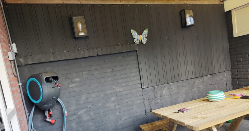

jsiegmund schreef op zaterdag 27 augustus 2022 @ 22:01:
Even een soort van repost, ik zit nog steeds met een "hoe ga ik dit doen" vraagstuk. Ik wil aan ons tuinhuis / overkapping graag een pergola constructie vastmaken. Daar komt druif overheen, leuk voor het zicht en de begroeiing biedt meteen een natuurlijke bescherming tegen de invallende zon.
De constructie ziet er als volgt uit:
Niet zichtbaar op de foto, maar aan de plank zit ook nog een dakgootje bevestigd.
Bovenkant van de pergola zou op de hoogte moeten komen van de 15x15 ligger die je aan de rechterkant van de foto ziet. De liggers van het dak komen nu dus te laag uit. Ik overweeg daarom om het dak een stukje in te korten en dan zou ik de liggers van het dak kunnen doortrekken in de horizontale liggers van de pergola. In dat geval zou de vraag zijn: wat is de beste manier om die pergola ligger aan de dakligger te bevestigen?
Het nadeel van deze aanpak is dat ik dan met de dakgoot eigenlijk nergens naartoe kan. Ik overweeg dus ook nog om de liggers van de pergola op het dak te leggen c.q. aan de bovenkant te bevestigen. Ik twijfel een beetje hoe dat er uit zou gaan zien. En in dat geval moet ik iets met de dakbedekking en krijg je, denk ik, altijf een situatie waar bij het dakbeschot zelf makkelijker nat zal worden. Ook niet ideaal.
Ergens heb ik ook het idee dat ik het misschien te moeilijk maak, dus een meer out of the box oplossing is ook welkom.
Waarom moet de pergola aan die overkapping vast komen?
Die kan toch gewoon los staan?
Anders stuk dak wegzagen, balkjes naar je overkapping zetten en gootje op die balkjes. Vastzetten aan die balk kan op allerlei sjieke manieren maar ook gewoon met een balkdrager of schuine schroeven.

https://www.bouwmaat.nl/a...dschap/knauf-klick-board/

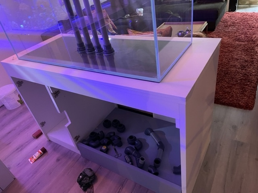

Ik wil een soort uittrek plank. Ik heb een plaatje gemaakt van het zijaanzicht.
De bovenste 2 tekening zijn een 3d aanzicht. Ik heb dus een lange vierkante ruimte, en de onderkant moet naar beneden zakken en een stukje naar voren komen.
De onderste 2 plaatjes zijn een zijaanzicht. Het groene ding zou dan een soort scharnier worden.
De bedoeling is dat het bruine houte plankje naar beneden en naar voren komt.
Afbeeldingslocatie: https://tweakers.net/i/kzjaZgifGprhpAAL2YwnhnyBDo8=/x800/filters:strip_exif()/f/image/h19JtxF8G9MiRZNloln1n20p.png?f=fotoalbum_large
Het word een bedieningspaneel. Op het bruine houten plankje komt aparatuur om te bedienen, en die moet dus naar voren kunnen schuiven.
Om je een idee te geven.
Dit is een meubel waar het in moet komen. In de 2e foto zie je de onderkant van het blad. Hierin zie je 2 latten. Dat is die vierkante koker uit de Paint tekening.
Afbeeldingslocatie: https://tweakers.net/i/49D1nXs9c9mQeMnJiKHgirqXtn0=/full-fit-in/4920x3264/filters:max_bytes(3145728):no_upscale():strip_icc():fill(white):strip_exif()/f/image/ok7NDu7OjzZFn1TBMAIJC2JY.jpg?f=user_large
Afbeeldingslocatie: https://tweakers.net/i/a2QICz1n28XxHEop95wOBZslbws=/full-fit-in/4920x3264/filters:max_bytes(3145728):no_upscale():strip_icc():fill(white):strip_exif()/f/image/Oaa3bjbvnlc109zdNb4e6L4H.jpg?f=user_large
Het paneel zit dus in dat gat en moet eruit komen zakken.
Afbeeldingslocatie: https://tweakers.net/i/j95a9BU7S-Y_1j3nh-CWY5b7TGE=/full-fit-in/4920x3264/filters:max_bytes(3145728):no_upscale():strip_icc():fill(white):strip_exif()/f/image/iMp80Zbf2fxRDbdZBe3CoNXG.jpg?f=user_large

  • Lixis
  • Laatst online: 30-10 15:28
Truffeltje schreef op zondag 28 augustus 2022 @ 15:16:
Heb je die beugels zelf gemaakt ?
De kracht is naar beneden gericht ( je gaat er aan hangen ) dus had misschien beter geweest om de bevestigings bouten boven elkaar te maken. Zo is het een enorme hefboom.
Nee, niet zelf gemaakt. Anders had ik ze inderdaad liever helemaal verticaal willen hebben. Dit was het enige kant-en-klare wat daar het dichtste bij kwam. De meeste andere pull-up bars hebben geen mogelijkheden om alleen op een balk te bevestigen.
_ferry_ schreef op zondag 28 augustus 2022 @ 18:50:
Met 2 tegelijk zou ik wel gaan twijfelen. Als je je fanatiek optrekt komt er denk ik best een hoop kracht op te staan, en sowieso al +/-150kg(?) Aan gewicht.
Wellicht in de hoeken tegen de keper aan nog van die stalen verstevigingshoeken schroeven, kosten een paar euro, maar dan worden daar de krachten in ieder geval goed opgevangen richting de constructie.
Gedaan! Zie een paar posts terug. Het lijkt hiermee stevig genoeg te zijn. Bedankt voor het meedenken allemaal _/-\o_
Oh hahaha. My bad.
90 - (75+12)
er is ook osb van 15mm ;) paar vul plaatjes van 2,3 of 4 mm achter de osb zal wat gefreubel zijn, maar werkt ook

HTT-Thalan schreef op vrijdag 26 augustus 2022 @ 20:20:
Ik heb zélfs de stofzuiger ter hande genomen....!!
Kunnen we nog een shop tour verwachten :D
Ben wel benieuwd naar de rest eigenlijk.
  • HTT-Thalan
  • Laatst online: 21:17
HTT-Thalan
MG88 schreef op maandag 29 augustus 2022 @ 08:30:
Ligt eraan, zitten daar meer mensen op te wachten? :P.
  • twain4me
  • Laatst online: 19:42
twain4me
HTT-Thalan schreef op maandag 29 augustus 2022 @ 08:58:
ik niet, bij het zien van opgeruimde werkplaatsen wordt ik er aan herrinerd dat ik heel veel puin moet ruimen :+
  • Wolly
Inbrekers misschien?
