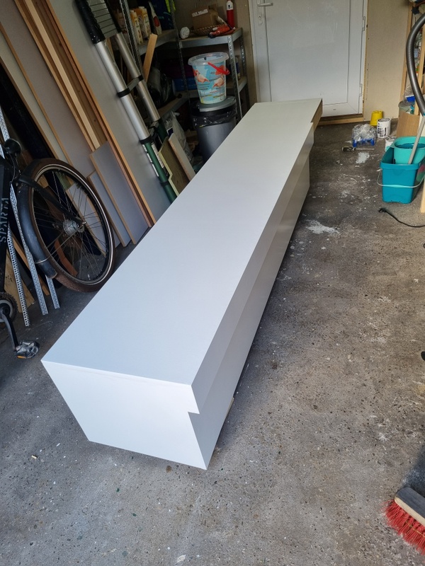

Ik ben de afgelopen tijd bezig geweest om wat bankjes te maken voor bij de eethoek. Er zijn genoeg kant en klare bankjes te vinden maar die passen natuurlijk net niet. Een timmerbedrijf durfde maar liefst 1750 euro te vragen, dus toen ben ik zelf aan de slag gegaan!
Eerst een frame gemaakt van osb met hier en daar wat versteviging. Ik gok dat je er wel met 5 man op kan zitten zo.
Afbeeldingslocatie: https://tweakers.net/i/DSIY3q5XdwPrhDjkzfd8ykinfX0=/x800/filters:strip_icc():strip_exif()/f/image/T2wVyNeUvJ01QjUjPAtPEXtD.jpg?f=fotoalbum_large
Hier is hij bekleed met 18mm mdf platen. Zo goed mogelijk proberen alles af te meten en af te stellen, maar uiteindelijk zit er toch altijd een mm speling hier en daar.
Afbeeldingslocatie: https://tweakers.net/i/Mw7M84ZPhF8NqOUUGSMXZhkMiMM=/800x/filters:strip_icc():strip_exif()/f/image/bNBFA6QhXrkN413Hnmh4RQGe.jpg?f=fotoalbum_large
Strak in de lak!
Afbeeldingslocatie: https://tweakers.net/i/ZPLw411g5f2mWIWwThIgiuAnGrU=/x800/filters:strip_icc():strip_exif()/f/image/0YRaP98jDAdayF701ItIhOH9.jpg?f=fotoalbum_large
En het eindresultaat. Kussens op maat laten maken, ben er zelf erg blij mee en het zit ook nog goed. Uiteindelijk wil ik ook nog wel led strips onder de rand, qua politiek ligt dit alleen nog wat gevoelig :p Voorbereiding is hiervoor wel al getroffen.
Afbeeldingslocatie: https://tweakers.net/i/XAPlAK82tR2TDrPxkFTigcryodw=/800x/filters:strip_icc():strip_exif()/f/image/Lzap4rbXHJcsqQs6BwLQ7QBm.jpg?f=fotoalbum_large

Thejman1989 schreef op maandag 1 augustus 2022 @ 20:19:
Strak in de lak!
Mooi hoor! Qua politiek zou mijn insteek zijn jij je roze muur, dan ik mijn led strips.

Mooi zo! Je zou ook nog opslag in je bankje kunnen maken voor speelgoed evt.

Hoe heb je de onderkant beschermd tegen vocht? Bijvoorbeeld van dweilen. Ook beluchtingsgaten gemaakt voor vocht binnen de constructie? MDF zuigt alles op uit de lucht en oppervlakte.

Zeer smaakvol hoekje geworden. d:)b
De vloer is tegel of vinyl stroken?

Dank en dat klopt! Die kaart heb ik al eens gespeeld helaas. Maar ga alsnog mijn best doen uiteraard ;)
Fedde schreef op maandag 1 augustus 2022 @ 20:25:
Daar heb ik wel over nagedacht, de extra complexiteit was het me alleen niet waard, we hebben daarnaast ook genoeg opslag eigenlijk al, anders had ik het wel gedaan!
Seafarer schreef op maandag 1 augustus 2022 @ 21:15:
Bedankt! Het is visgraat pvc, tegel vonden we wat te koud.
hpmkruit schreef op maandag 1 augustus 2022 @ 20:51:
Dit is een goeie! Daar heb ik eigenlijk geen rekening mee gehouden. Mocht ik er nog led strips in gaan zetten dan smeer ik het misschien nog wel dicht aan de onderkant. Verder kan er genoeg lucht bij via de zijkant en spleten denk ik.

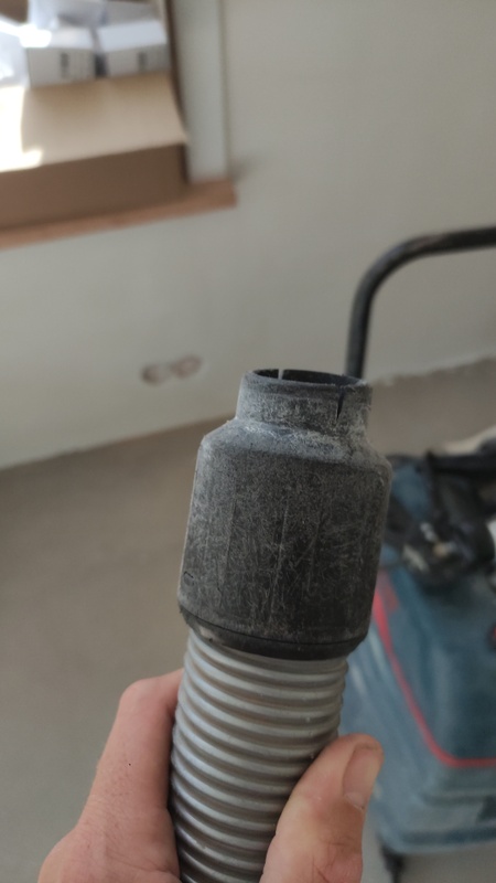

Ik zoek het eindstuk van een bosch (GAS 50, oud beestje) stofzuigerslang. Hij lijkt eraf te kunnen zodat de slang ingekort kan worden, maar door rigoureus stofzuigen is hij nogal versleten... Hoe noem je dit zodat ik erop kan zoeken?
Afbeeldingslocatie: https://tweakers.net/i/foQ_TLCdnvtVuVNwmR0RH9g-WTU=/x800/filters:strip_icc():strip_exif()/f/image/z7Qjj0WZSAPRpjZA5kX5ogJs.jpg?f=fotoalbum_large
[ Voor 3% gewijzigd door deWit op 02-08-2022 14:47 ]
  • dragonhaertt
  • Laatst online: 09:10
dragonhaertt
@_'.'
deWit schreef op dinsdag 2 augustus 2022 @ 14:46:
https://www.kruis.nl/onderdelen/bosch/gas-50
Nummer 890/2 lijkt me.
Maar je kan natuurlijk ook een nieuwer type aansluitstuk kopen. Die 35mm slangen zijn redelijk universeel, en zo'n eindstuk schroef je gewoon op de ribbels van de slang.

Ik denk dat een starmix 48159 ook past inderdaad en dat is een fijne koppeling. Prettiger dan wat er standaard op mijn zuiger zat in ieder geval.

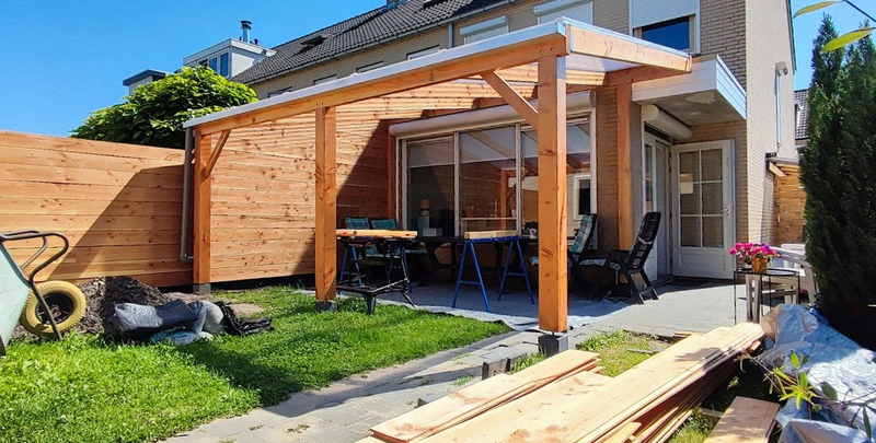

Ik heb dit voorjaar een custom 5x3,5 overkapping aan onze uitbouw gezet. Bij voldoende interesse plaats ik nog wel even een uitgebreider verslag :)

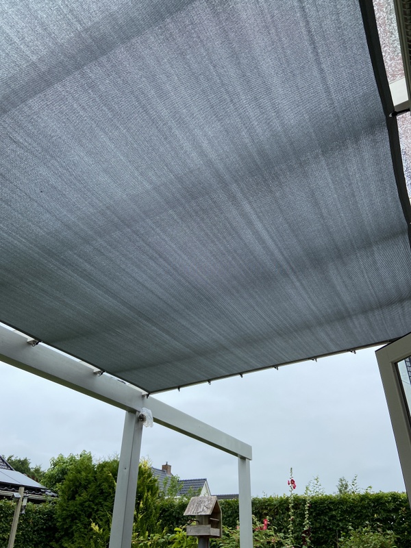

Ik heb een schaduwdoek op maat laten maken met precies op elke balk een oog/elastiek. Wij hangen het er in het voorjaar onder en aan het eind van het zon seizoen halen we het weer weg. Bevalt ons al een paar jaar prima.
Heb ook wel gekeken naar harmonica schaduwdoek maar dat neemt best wat ruimte in (in de hoogte) als het opgevouwen is, en die ruimte had ik niet boven de tuindeuren. Buren hebben dat wel en ik ben blij dat ik het zo heb opgelost.
Afbeeldingslocatie: https://tweakers.net/i/WpZQDSgPYkQo4WlqcDs-qVRaQvc=/x800/filters:strip_icc():strip_exif()/f/image/qjD3juZu1IzWuvIMTnZ1Qe2y.jpg?f=fotoalbum_large

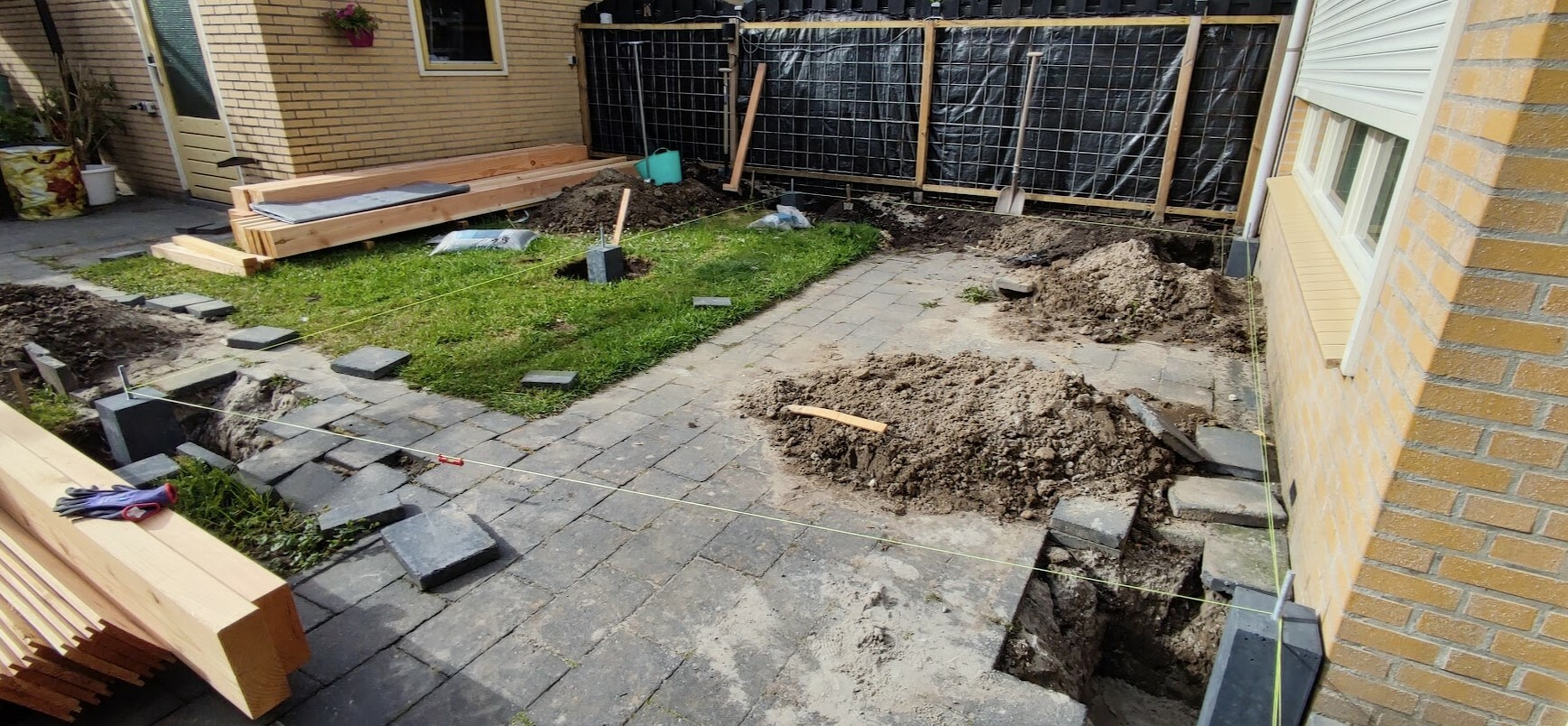

Ik begon (voor zover ik kon overzien) goed voorbereid en heb alles helemaal uitgetekend in Sketchup:
Afbeeldingslocatie: https://tweakers.net/i/I6IC-E6fnRVrsChSxlm5-0wxWkg=/full-fit-in/4000x4000/filters:no_upscale():fill(white):strip_exif()/f/image/iyRQGLzTHzPa2YbMs8YMiB7y.png?f=user_large

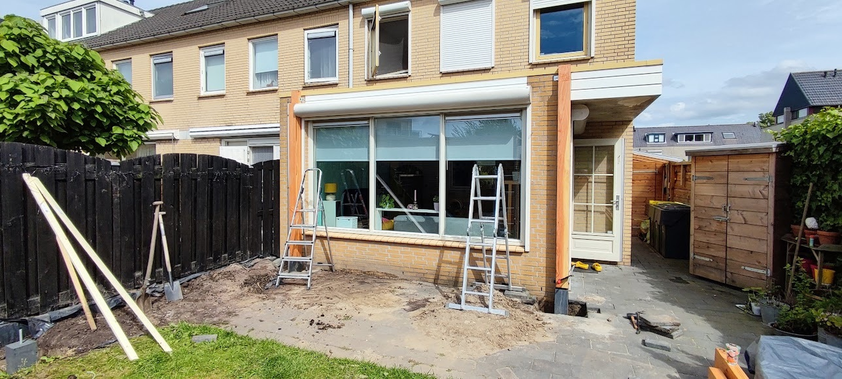

De reden dat ik twee staanders aan de gevelkant nodig heb is omdat ik de gevelbalk van de overkapping niet fatsoenlijk aan de gevel kan ophangen. Deze zou maar op twee plekken in het steen aan de gevel gemonteerd kunnen worden. Ophangen aan de betimmering werd mij sterk afgeraden.
Afbeeldingslocatie: https://tweakers.net/i/vywxYaufydMyRjyO0rC2NiUcUsI=/full-fit-in/4920x3264/filters:max_bytes(3145728):no_upscale():strip_icc():fill(white):strip_exif()/f/image/rzCHw1ReMGsnt8bGBJ7hvCsV.jpg?f=user_large
Heb al eerder een dergelijke overkapping gebouwd, maar dit keer ga ik de liggers in balkhouders monteren en niet ingekeept op de gevel- en ringbalk leggen. Voornaamste reden daarvan is de hoogte: ik wil niet boven de hoogte van mijn aanbouw uitkomen.
Als eerste ben ik begonnen met het graven van de gaten in de grond voor de betonpoeren. Wat een @#*($%^#$-werk in die (superdroge) kleigrond bij ons. In de gaten (~ 60cm diep) komt een betontegel met daarop de poer.

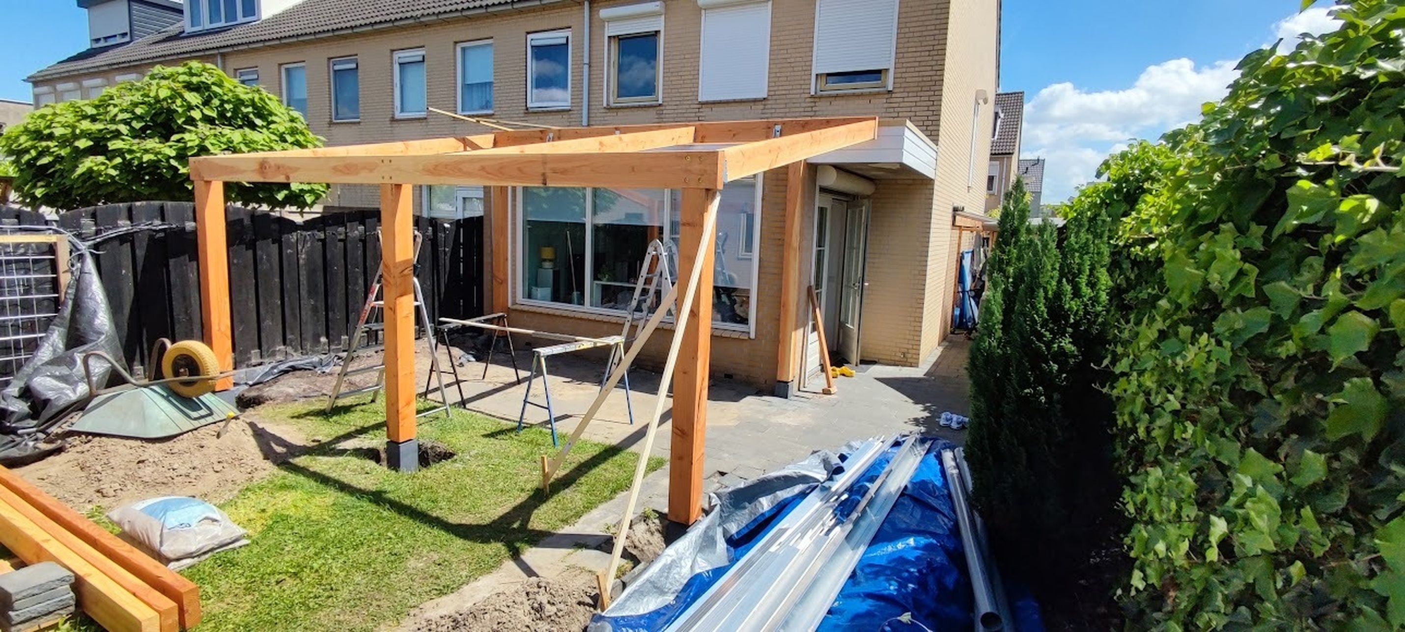

Palen langs de gevel geplaatst en met hoekijzers (niet-dragend) gefixeerd.
Afbeeldingslocatie: https://tweakers.net/i/CWjoVVzJzU2sULLmzLWCLopoviM=/full-fit-in/4920x3264/filters:max_bytes(3145728):no_upscale():strip_icc():fill(white):strip_exif()/f/image/fNFIuKgxt7jVNftmXLuKYzh0.jpg?f=user_large
Eerste gording gesteld. Het is toch een beetje een (educated) guess waar je uit gaat komen als je alles zelf maakt en geen bouwpakket hebt. Gelukkig hadden mijn goniometrische skills me in de voorbereiding niet in de steek gelaten en stonden de poeren al zo goed als op de juiste positie.
Afbeeldingslocatie: https://tweakers.net/i/gsY-2ajbQuRtFFDOQ7qTP9agc-M=/full-fit-in/4920x3264/filters:max_bytes(3145728):no_upscale():strip_icc():fill(white):strip_exif()/f/image/grefiiFVcv9W0QKx2Ny9uoas.jpg?f=user_large
1 van de 3 palen aan de lage kant. Met de afkortzaag tot halverwege ingezaagd, daarna met een hamer het hout tussen de zaagsnedes weggetikt en daarna met de beitel netjes afgewerkt.
Afbeeldingslocatie: https://tweakers.net/i/Zc4joeBFECanIRSHX0lBk6NYFDk=/full-fit-in/4920x3264/filters:max_bytes(3145728):no_upscale():strip_icc():fill(white):strip_exif()/f/image/6kgVWqLFVuG8kp42zJ2dd5s6.jpg?f=user_large

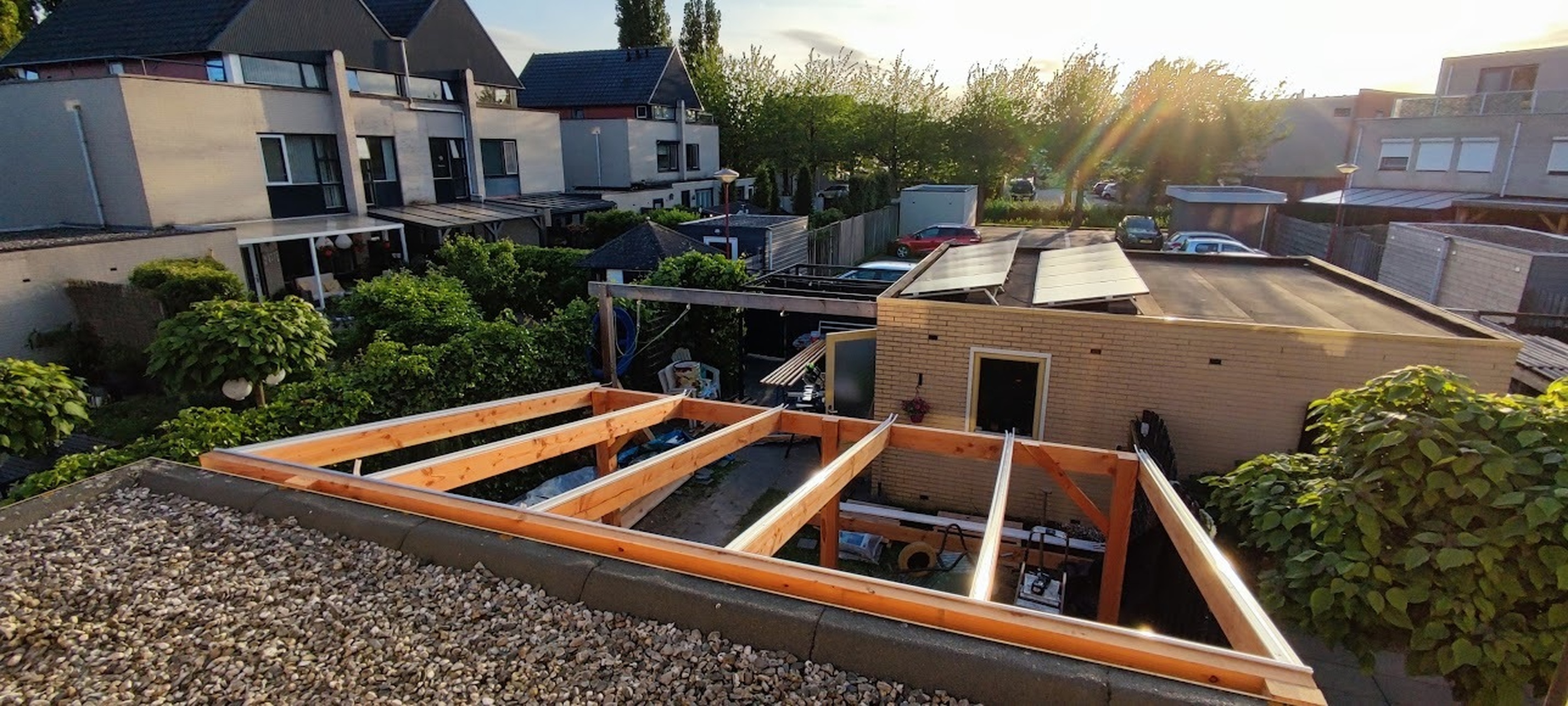

Overige palen en tweede ligger en gording geplaatst en dan krijgt het echt al een beetje vorm.
Daarna een zak snelcement rondom alle poeren gegooid en na een half uurtje de gaten dichtgegooid.
Afbeeldingslocatie: https://tweakers.net/i/moO6VY9XLyemF9uH96TnhCMkajE=/full-fit-in/4920x3264/filters:max_bytes(3145728):no_upscale():strip_icc():fill(white):strip_exif()/f/image/78msAdiaSix3ZlBHVNctKlmE.jpg?f=user_large

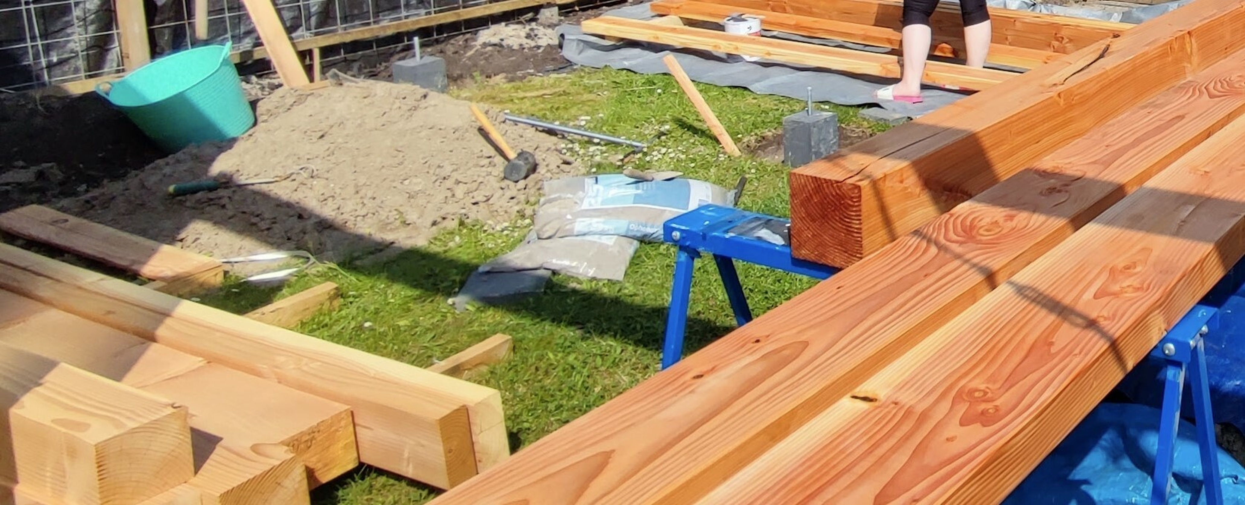

De twee liggers waren helaas allebei krom (de ene verliep ongeveer 1 centimeter, de ander zelfs 2 centimeter. De kromming heb ik naar binnen gelegd, en in plaats van de gording in het midden afkorten hebben we deze met hulp van wat lijmklemmen en brute kracht alsnog op z'n plek gekregen. Met als gevolg dat de 2 liggers nu wel netjes recht zijn :7
Afbeeldingslocatie: https://tweakers.net/i/vt6XzqCyM6RjKj2zHRIpUidx_aE=/full-fit-in/4920x3264/filters:max_bytes(3145728):no_upscale():strip_icc():fill(white):strip_exif()/f/image/c72ltcNZGMtj4tA3mCP9qd6v.jpg?f=user_large
Constructie grotendeels klaar, mooi resultaat na bijna 14 uur doorploeteren.

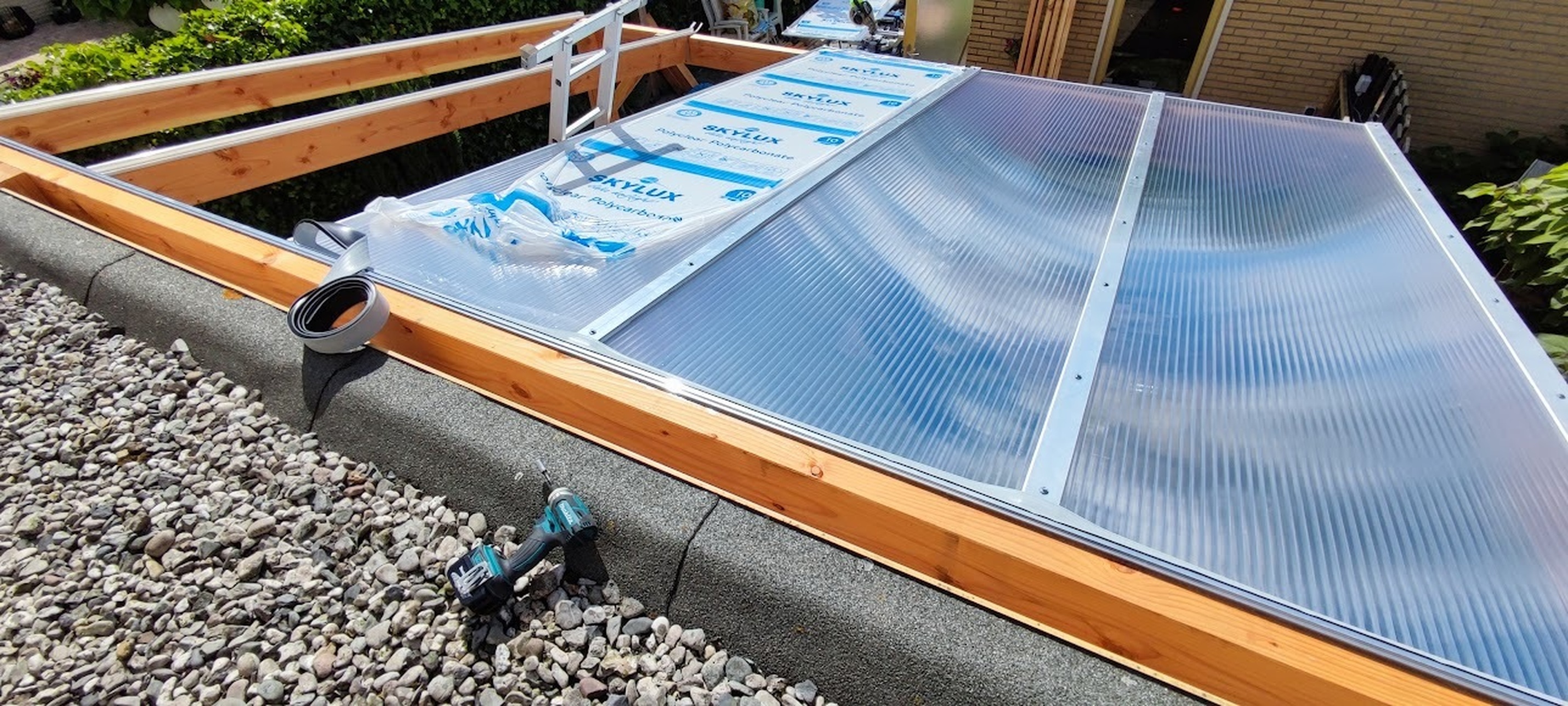

Volgende dag het dak erop. Dat is niet moeilijk (profielen op de gordingen schroeven, rubbers erin, platen erop, en vervolgens vastzetten met afdekprofielen) maar wel onhandig: je staat op bijna 3 meter hoogte en moet dan ook nog voorovergebogen een meter ver rijken om met zelftappers de afdekprofielen vast te schroeven. Dat was best een uitdaging, zeker als je niet zo lang bent.
Afbeeldingslocatie: https://tweakers.net/i/eL_m5IGEeayFE2ZPPXYg55_BkQ8=/full-fit-in/4920x3264/filters:max_bytes(3145728):no_upscale():strip_icc():fill(white):strip_exif()/f/image/IJaXQQ7aPBTO4LfZxxrUHW21.jpg?f=user_large
En als het er dan in zit dan ziet dat er van onderaf zo uit.

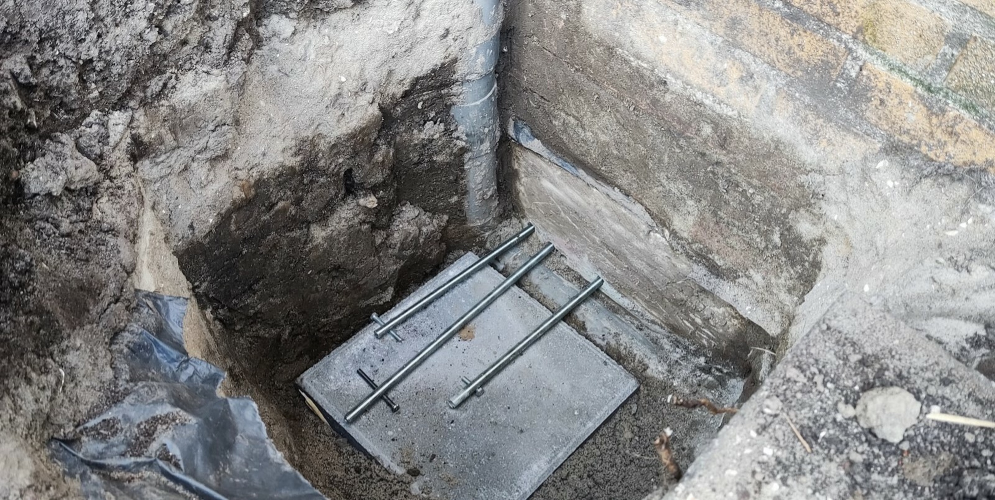

Afbeeldingslocatie: https://tweakers.net/i/SzQhSYei1f0rhAwG_VA_sgWwItg=/full-fit-in/4920x3264/filters:max_bytes(3145728):no_upscale():strip_icc():fill(white):strip_exif()/f/image/kiRT1xkVWpd1Sckkrk71Rl2m.jpg?f=user_large
Vervolgens de dakgoot en hwa geregeld (geen detailfoto's van verder) en gestart met het vervangen van de schutting aan de achterkant van de tuin. Die was omgewaaid met Eunice dus kon nu mee in dezelfde stijl als de overkapping. De palen waren flink doorgerot dus het eruit krijgen was best lastig. Ze gingen een meter de grond in en als ze zijn afgebroken net onder de tegels dan lijkt uitgraven de enige optie.
Gelukkig had ik een ingeving: een dikke M10 houtdraadbout erin gedraaid, tegel eronder en met een breekijzer vervolgens een flinke hefboom uitoefenen.
Jammergenoeg kon ik de gaten in de grond niet meer gebruiken omdat de nieuwe schuttingpalen net weer op een andere plek moesten komen. Paar uur flink staan beunen met de grondboor maar ook dat is uiteindelijk gelukt. Nieuwe douglas palen (voorzien van 2 lagen rubberseal) erin en ook daar de sponningplanken tegenaan.
De hwa zit nog niet op z'n definitieve plek, maar er komt nog een regenton bij en aangezien ik nog niet precies weet hoe dat gemonteerd moet worden laat ik dit voor nu nog even zitten.
Afbeeldingslocatie: https://tweakers.net/i/aTO3XF7UrQrkI0qXijvNZXTC2po=/full-fit-in/4920x3264/filters:max_bytes(3145728):no_upscale():strip_icc():fill(white):strip_exif()/f/image/9XqbPvAnD5gjyLvcZocVJIt8.jpg?f=user_large
Als laatste heb ik alles in 2 lagen UV-beits gezet, en tot slot een zinken maatwerk zetprofiel (met coating) over de overgang van overkapping en uitbouw gemonteerd, zodat er ook geen water meer tussendoor kan komen:
Afbeeldingslocatie: https://tweakers.net/i/Db4fHhB4ocCL4XOj6n8nEmVUfrE=/full-fit-in/4920x3264/filters:max_bytes(3145728):no_upscale():strip_icc():fill(white):strip_exif()/f/image/mvA0kyEZL2OG9O9RTkYeKs0T.jpg?f=user_large
Er zijn nog wel wat todo's maar dat komt de komende maanden nog wel:
- regenton plaatsen + hwa definitief monteren
- gras + berg grond verwijderen
- terras ophogen & uitbreiden
- verlichting aanbrengen (ik heb al een kabel vanuit de garage getrokken, moet alleen nog even een lasdoos monteren en dan bedenken hoe ik precies de verlichting wil hebben - bij voorkeur regelbaar vanuit huis dus ik denk aan een Tradfri draadloos stopcontact, hoewel ik me afvraag hoe lang die het gaat doen buiten (wel droog weggewerkt natuurlijk))
Blij met het resultaat tot dusver, maar ook nog genoeg te doen. #ajeto

Mooi verslag @Pelle , dank! Jammer dat de buren niet mee doen met de schutting wel. Heb je bewust ruimte gelaten tussen je aanbouw afdakje en je nieuwgeplaatste overkapping? Of bedriegt de foto mij.
Afbeeldingslocatie: https://tweakers.net/i/0izhuI8uQKFydlWEr1phpPEIpVw=/800x/filters:strip_exif()/f/image/9fmz45cQAqyPDUuoBas3zGky.png?f=fotoalbum_large
  • Pelle
  • Laatst online: 29-11 11:17
Pelle
Fedde schreef op dinsdag 2 augustus 2022 @ 20:46:
Tx!
Ja, die ruimte is bewust, zie ook deze foto:
In eerste instantie wilde ik die balk direct aan de gevel, maar toen het project vorderde kwam ik erachter dat ik dat niet kon doen omdat ik die balk niet kon laten uitsteken bij de rechter gevelstaander. Op bovenstaande foto rechts. Dat komt omdat daar direct de regenpijp zit. Zie ook deze foto, waar je de regenpijp nog net ziet zitten:
Afbeeldingslocatie: https://tweakers.net/i/ymKTScMpCCio_mhVXrVwgmBKay4=/full-fit-in/4920x3264/filters:max_bytes(3145728):no_upscale():strip_icc():fill(white):strip_exif()/f/image/MIji9lkhK2r4GHoHdJLjIl8B.jpg?f=user_large
Zou ik dit wel hebben doorgezet dan zou ik de gording niet op de ligger kunnen maken (aan de gevelkant) maar zou die op de staander moeten komen. Dat zou dan weer allerlei aanpassingen op die ene gording betekenen, en dat ik de constructie voor m'n zijwand ook weer moest heroverwegen.
En aangezien er toch een zetprofiel overheen zou komen heb ik die 6-7cm speling voor lief genomen :)

Heeft iemand nog een idee voor een mooi/goed systeem dat zowel redelijk betaalbaar als vrij eenvoudig te plaatsen en bedienen is?
Even out of the box gedacht, maar misschien zou je een overgedimensioneerd rolgordijn over je overkapping uit kunnen rollen. Dan wordt het licht geblocked voordat het door de platen heen gaat. Dat gaat je ook nog temperatuur voordeel opleveren.

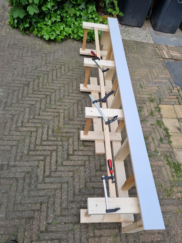

Afbeeldingslocatie: https://tweakers.net/i/KKXQE-PNOKfMvSaC2_c3T7qf09M=/x800/filters:strip_icc():strip_exif()/f/image/LoVODQWkOvZJsSgChLjLdGRH.jpg?f=fotoalbum_large
Ben mijn schuur stap voor stap aan het opknappen. Wil de muren weer witten. Iemand een idee wat voor verf en stappen te doen?
  • Toppe
Toppe
Oké ✅
vincent_1971 schreef op woensdag 3 augustus 2022 @ 10:49:
Schuren, primeren en verven met een siliconen latex :D

Ja, zoiets ook al voorbij zien komen, maar dat vind ik vrij lelijk eigenlijk :)
https://www.schaduwdoekke.../verandadak-zonweringdoek
alki schreef op woensdag 3 augustus 2022 @ 11:54:
omdat je nog ruimte hebt zou je aan die kant ook nog zweedsrabat kunnen plaatsen aan de buitenkant jij ziet deze toch niet, om zo je water probleem op te lossen.
Ik heb t zelfde gedaan en de goedkoopste zwart geimpregneerde rabatdelen gekocht en t werkt perfect.
Ja, of een andere nog goedkopere manier: een zeil of worteldoek spannen. Dat laatste is niet helemaal waterdicht maar zou er wel voor moeten zorgen dat de meeste regen niet meer op de sponningdelen terechtkomt.
Maar ik ga het eerst even aankijken, als het meevalt qua vocht dan laat ik het zo.
