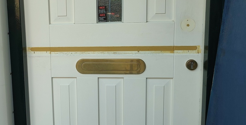

ik heb naar mij achter deur wat rabat delen wat geschilderd is, nu wil ik deze weg halen en dat vervangen door alleen door een houte plaat wat gewoon vlak is ( dus geen rabat delen terug plaatsen) maar wat voor hout soort kan ik daar voor het beste gebruiken.
de bestaande rabat
Afbeeldingslocatie: https://tweakers.net/i/CmEP5FptfiINyd3HrFZyjFc03jo=/full-fit-in/4920x3264/filters:max_bytes(3145728):no_upscale():strip_icc():fill(white):strip_exif()/f/image/xoy1MxXvn7HADHoby7buXcGO.jpg?f=user_large
en dan wil ik op die hout plaat het volgende monteren.
Afbeeldingslocatie: https://tweakers.net/i/WBPVoVhozW1MnnTGAt-cazEVN4M=/full-fit-in/4920x3264/filters:max_bytes(3145728):no_upscale():strip_icc():fill(white):strip_exif()/f/image/CdYnOf8nlZixFLfYZQ1ZSeqB.jpg?f=user_large
deze wil ik dan in een andere kleur verven dan de achter plaat
ik zelf zat er aan te denk om de achter plaat wit en de ronde danlicht grijs te doen zodat het niet teveel op valt.

Wvr schreef op woensdag 3 augustus 2022 @ 13:33:
de bestaande rabat
Rabat delen zijn rabat zodat het hout nog kan werken. Als je het wil vervangen voor één paneel, zal je voor een stabiel materiaal moeten kiezen.
De ondergrond waar je op wil monteren moet dan ook stabiel zijn.
Denk aan MDF/multiplex/underlayment/OSB/spaanplaat.
Voor een buitentoepassing kan je watervast verlijmde versies van de bovenstaande kopen.
de bestaande rabat
Je hebt gegronde multiplexplaten voor buiten. Die kun je meteen verven en als je de randen goed sealt werken deze bijna niet

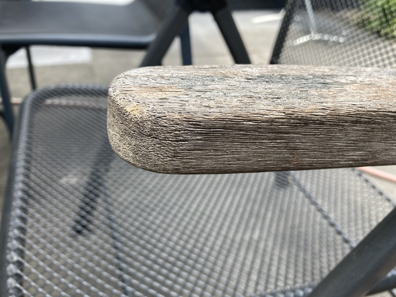

Deze set tuinstoelen is nog in goede staat, maar de houten armleuningen zijn in al die tijd niet onderhouden. Hoe kan ik deze weer glad krijgen? Ik zou bijna zeggen, opvullen met plamuur, schuren en beitsen. Maar misschien hebben jullie betere ideeën.

Impry schreef op woensdag 3 augustus 2022 @ 16:38:
Vervangen voor een betere hout soort?

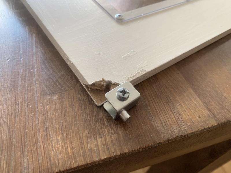

Drawer schreef op zaterdag 30 juli 2022 @ 22:24:
Is zoiets niet gewoon gelijmd of eventueel met deuvels als je aan de binnenkant niets ziet?
Of eventueel zelfs geschroefd? En misschien opgevuld met houtvuller. Even met een sterke magneet over de onderkant gaan, merk je zo waar de schroefjes zitten.
Met de magneet was een goeie tip. Het bleken 6 kleine spijkers te zijn. Dus de klauwhamer eronder gezet en dat ding was zo los.
Was een sleuf van een 5mm ingefreesd waar die inviel samen met een beetje kit. Dus met wat verf roerstokjes en flink wat houtvuller netjes opgevuld. Na het schuren en schilderen zie je er niks meer van.

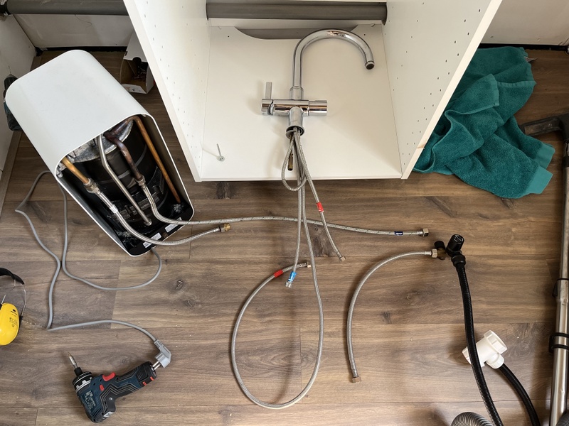

Vandaag de hoofdkraan dicht gehad omdat ik een stopkraantje (vlak naast de hoofdkraan) moest vervangen. Maar nu heb ik op de 1e etage last van lucht in de leidingen. Het knalt er dan op een paar plekken uit als ik een kraan open zet. Begane grond en zolder hebben het beiden niet. Hoe krijg ik m'n leidingen weer luchtvrij?
[ Voor 4% gewijzigd door HowsMyApple op 04-08-2022 18:53 ]
  • MrFuse
  • Registratie: Juli 2018
  • Laatst online: 19-11 01:51
HowsMyApple schreef op donderdag 4 augustus 2022 @ 18:49:
Dat heb ik ook wel eens als ik het water er af heb gehad, gewoon de kraan half open een tijdje laten stromen

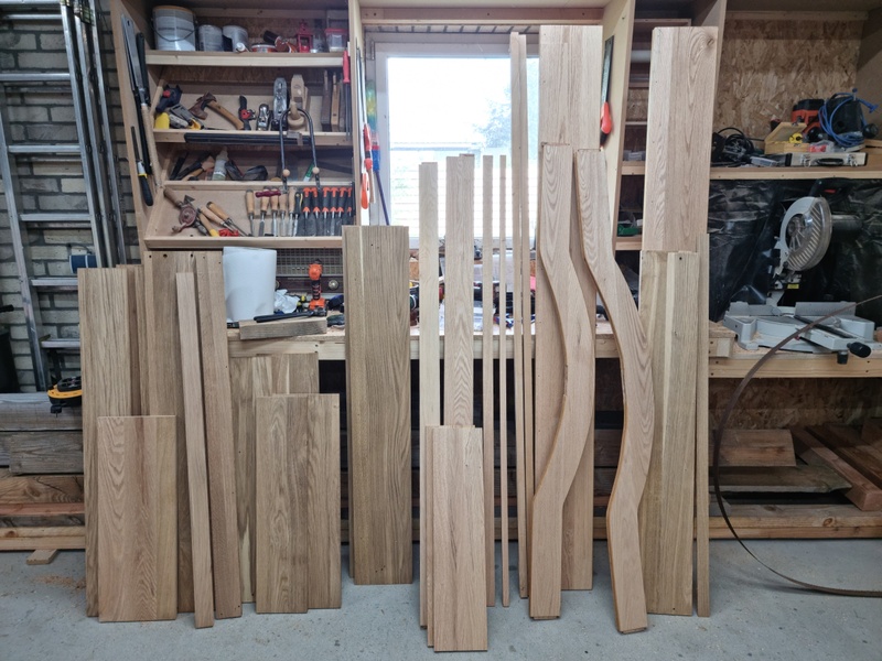

Afbeeldingslocatie: https://tweakers.net/i/KE8u-FKByYrohPnTJqEAJXLtGGo=/x800/filters:strip_icc():strip_exif()/f/image/kZVohIYrxkDDAMz4cRzd6fQ7.jpg?f=fotoalbum_large
Het hele verslag moet je maar op woodworking nalezen als je interesse hebt, maar het moment van proefdraaien is nabij :). Ja, de Ice-Tea staat er expres, krijg je een idee van het formaat.

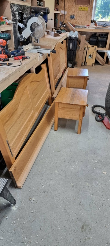

De grootste klus is klaar :). Nu is het verder afstellen en een echte veiligheidskooi bouwen in plaats van deze balkjes die ik er even snel voor geschroefd heb om mijn weke vlees te beschermen mocht ik een fout gemaakt hebben (gelukkig niet).

Ik heb een kleine sloper in huis.
Ze heeft een deurtje van haar keuken naar de filistijnen geholpen.
Het deurtje is afgebroken rechtsonder bij het draaipunt.
Afbeeldingslocatie: https://tweakers.net/i/poQN_9BFRNr_uNOolI-4YhZhkcU=/800x/filters:strip_icc():strip_exif()/f/image/BloKyqBp3TN7eIq0fGyXgkcD.jpg?f=fotoalbum_large
Afbeeldingslocatie: https://tweakers.net/i/cLinDf6pwPUBFnkxyU4y1kwsq3I=/800x/filters:strip_icc():strip_exif()/f/image/QP6TH1OMQ275KeWkLiZNhhBi.jpg?f=fotoalbum_large
Ziet eruit als MDF.
Iemand nog een tip hoe het deurtje te fixen? Of meteen maar een nieuw deurtje maken?

badkuip schreef op zaterdag 6 augustus 2022 @ 11:24:
Ziet eruit als MDF.
Volgens mij is dat ding van ikea of niet? die kunnen soms (best wel vaak) losse delen leveren.
Alternatief zou epoxy kunnen zijn. Dat soort scharnietjes bestaan ook breder (gewoon een linkje geen koopadvies)
Edit: die van ikea is in iedergeval nu anders. :+

Nieuw deurtje van een stukje multiplex is het snelst en stevigst.

Ik heb een tweedehands Grohe Red die ik in een klein keukentje wil installeren maar ik kom er (met een online handleiding) niet uit. Er is alleen koud water aanvoer maar er ligt al wel een aparte stroom groep waar de boiler op kan.
Afbeeldingslocatie: https://tweakers.net/i/zJFDLECt4tsiWung1FnCYTM9ZO8=/800x/filters:strip_icc():strip_exif()/f/image/tC45i2RCxqpc4QlpsERKWA6G.jpg?f=fotoalbum_large
De slangen van de kraan zijn goed gelabeld (koud in, warm in, 100C in), de boiler heeft een lange slang met koud in, een on gelabelde slang en een ongelabelde aansluiting, en ik heb ook een ‘inlaatcombinatie(?)’ met een slang, er staat een pijl op richting de kant waar geen slang zit.
Kan iemand mij vertellen welke slangen ik op wat moet aansluiten en waaar/hoe de inlaatcombinatie precies moet (afvoer deel snap ik :))

@EMP
Koudwater aanvoer voorzien van Tstuk 1 been naar de inlaatcombinatie, inderdaad letten op de pijl en dan de boiler in. Andere been van tstuk sluit je aan op de koudwater aansluiting van de kraan. Als je geen warmwater aanvoer hebt kun je de warmwater afdoppen van de kraan of via nog een tstuk ook op de koudwaterkraan aansluiten. Ik zou als het kan de kokenwaterslang zo kort mogelijk laten dus 1 van de 2 laten vervallen.
Op plaatje staat ook een kalk filter, voor een lang leven van de boiler en kraan is dit wel beter, of net als ik een waterontharder voor het hele huis.
Afbeeldingslocatie: https://tweakers.net/i/qKUmUG_ehJPj7FH7uGmTifVi3Ic=/full-fit-in/4920x3264/filters:max_bytes(3145728):no_upscale():strip_icc():fill(white):strip_exif()/f/image/oJKleIOMeFwnsIq0OWvo0um6.jpg?f=user_large
Edit, plaatje even aangepast
Ziet eruit als MDF.
Als het heel simpel moet deurtje 180 graden draaien (handvat aan de onderzijde) en scharnieren op de andere hoeken zetten. En dan wachten tot ie helemaal gesloopt is :P

Je kent ze wel, van die vieze oude meubelen die een ton wegen en die je aan de straatstenen niet kwijt kunt.
Die pik ik graag op van marktplaats :).
Afbeeldingslocatie: https://tweakers.net/i/_SocPRlu4NbR7kLfcrfDSXHtjJM=/x800/filters:strip_icc():strip_exif()/f/image/rMxJC8c6hhPMHqIudywsZrMf.jpg?f=fotoalbum_large
Afbeeldingslocatie: https://tweakers.net/i/Yu9CAniGjXYrdNbmFPgOHsxjTGk=/x800/filters:strip_icc():strip_exif()/f/image/uH9YiBBMJrWaFqs9Z8uV2hCD.jpg?f=fotoalbum_large
Twee uurtjes zagen en schaven later...
Afbeeldingslocatie: https://tweakers.net/i/U7MqGbt6WLPy2PtDUl443q8xXI0=/800x/filters:strip_icc():strip_exif()/f/image/whtIXk6g93TxNixCssVhmbZQ.jpg?f=fotoalbum_large
Hier ga ik een mooie omkisting voor de zaag van maken :).

HTT-Thalan schreef op zaterdag 6 augustus 2022 @ 17:01:
Gebuik jij naast je verstand voordat je oud hout schaafd of zaagd nog een magneet of metaal detector ofzo, mijn laatste marktplaats vonsten (iets minder netjes dan deze kasten) hebben mij beide een mes gekost. :-(
Briljant idee, dat ga ik ook doen! Ik heb hier nog een paar van die kasten staan. Massief hout, jaren '70 stijl met een lelijk laagje fineer erop. En niemand die erop reageert om gratis op te halen (of rijd jij ook naar Duitsland? ;) ).

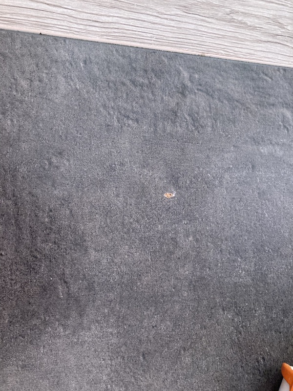

Qon
Afgelopen weekend heb ik een wandplank geprobeerd te monteren met een blind ophangsysteem:
Afbeeldingslocatie: https://tweakers.net/i/FynJdcGzizEHm5MfJ1E9CuBKuFo=/full-fit-in/4920x3264/filters:max_bytes(3145728):no_upscale():strip_icc():fill(white):strip_exif()/f/image/BwgvSqvjAERnGyUjfbnHYC2t.jpg?f=user_large
Afbeeldingslocatie: https://tweakers.net/i/xxeilSavidfL5LJkZEaIfuDnmLU=/full-fit-in/4920x3264/filters:max_bytes(3145728):no_upscale():strip_icc():fill(white):strip_exif()/f/image/GITK9K18FWi8EI4ug4xsHh2N.jpg?f=user_large
Muur is betegeld met kleine keramische tegeltjes en daarachter zit gasbeton. Alles netjes afgemeten, gaten diep genoeg geboord met m'n 10mm SDS boor, SX 10x60 pluggen erin van Fischer... maar helaas op de laatste cm breekt de pin af. Ik moest redelijk wat kracht zetten, maar niet zoveel dat ik dit had verwacht...
Als het niet anders kan, boor ik een extra gat bij in m'n eikenhouten wandplank en maak ik een nieuw gat 2 cm opzij. Heeft iemand echter een idee hoe ik dit nog zou kunnen fixen? En voor de volgende keer boren, zal ik dan maar 12 mm en SX 12 pluggen pakken? (is dat niet te ruim?)

Qon schreef op maandag 8 augustus 2022 @ 10:09:
Welke diameter is de schroef? 8mm? Ging de plug er wel makkelijk in? Is de schroef glad afgebroken met de tegels?

Point.Flare schreef op maandag 8 augustus 2022 @ 10:18:
Ik denk dat het deze zijn: https://www.wovar.nl/blinde-plankdrager-10cm-schroefdraad/
De plug ging er niet makkelijk in, maar met 3 tikjes van een hamer zat hij prima.
Het is niet glad afgebroken, het resterende stuk zit ongeveer 2 cm diep.

Qon schreef op maandag 8 augustus 2022 @ 10:52:
Dat wordt een visexpeditie dus. Je zou een linksdraaiende extractieset kunnen proberen. Persoonlijk zou ik een gat 2cm verderop er in kletteren. De plank komt er toch voor te zitten. Je kan een dotje vaseline oid op je schroeftip doen. Dat zou het indraaien iets makkelijker moeten maken. Ik denk dat je een slechte schroef hebt gehad. Zijn de anderen wel goed gegaan?
Overigens is die website niet echt consistent. Ze melden in de specs dat het schroefdraad 6mm is. Verderop roepen ze 8. Ik zou even een schuifmaat tegen de schroeven aanhouden voor de zekerheid.
EDIT: Als je het zonder vind van het gat of je wil de moeite niet doen. Dan zou ik hem uitboren. Maar het gaat je wat tijd kosten.

Point.Flare schreef op maandag 8 augustus 2022 @ 11:00:
Thx!
Het zijn in totaal 2 schroeven en de eerste brak af, ik heb de 2de er niet in durven draaien. Ga het met je vaseline tip proberen!
Ik zie op de site van Fischer dat met M12 pluggen je ook 8 mm schroeven kunt bevestigen. Als het 8 mm is doe ik dat sowieso wel :)

Qon schreef op maandag 8 augustus 2022 @ 11:07:
Thx!
Ik zou de 10 houden. Overmaat plug zal minder druk geven. Zeker met een plank waar de items op de plank de neiging hebben de schroef (incl. plug dus) er uit te trekken door de manier waarop de kracht op de muur staat (hefboom effect).
Dotje vaseline op de schroef. En ik zou je gat een haartje dieper maken dan de plug en even goed de stofzuiger er op zetten dat al het gruis er uit is.
[ Voor 12% gewijzigd door Point.Flare op 08-08-2022 11:10 ]
Ik heb hetzelfde gehad en vermoed dat mijn gat net niet diep genoeg geboord was. Ik heb een plank van 120 cm en die had 3 pennen, nu hangt hij met 2 pennen =)

Afterthought: Wat je nog zou kunnen doen. Draai de plug rustig in. Steeksleutel. Een weinig kracht. Als je merkt dat je toch flink kracht moet zetten, dan zou je de plug nog met een boortje 10,5 een heel klein beetje kunnen ruimen. Misschien dat het net genoeg is..
En meet de lengte van je schroefgedeelte even op. Is deze strak 60? Want dan zou ik zeker 70 voorboren.

  • Flix20
Ik zou ook niet diep genoeg voorgeboord vermoeden.
Zelf ook dezelfde pennen gebruikt bij het ophangen van een plank. Kosten eigenlijk vrij weinig moeite.
Fischer duopower 10x50 pluggen gebruikt.
