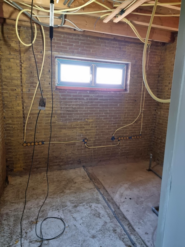

Jolke schreef op maandag 8 augustus 2022 @ 09:01:
Briljant idee, dat ga ik ook doen! Ik heb hier nog een paar van die kasten staan. Massief hout, jaren '70 stijl met een lelijk laagje fineer erop. En niemand die erop reageert om gratis op te halen (of rijd jij ook naar Duitsland? ;) ).
Ik woon op pis-afstand van de Duitse grens, dus het ligt een beetje aan de latitude...

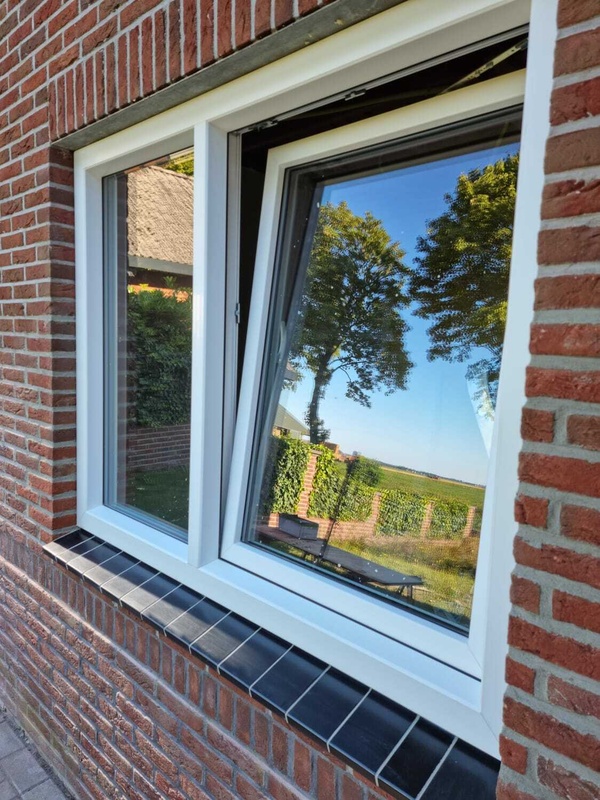

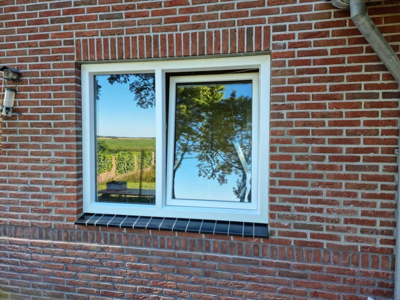

Ja, ik post wat meer de laatste tijd, maar er is dan ook een hoop activiteit in huize thalan :P.
Voor:
Afbeeldingslocatie: https://tweakers.net/i/Y_1zFWJg6wR2h72xaHAQY_dlyCU=/x800/filters:strip_icc():strip_exif()/f/image/Wr7IyDP67UCGAJjTkrQd6VEk.jpg?f=fotoalbum_large
Nu:
Afbeeldingslocatie: https://tweakers.net/i/IIENYNWzCswQ-ss2QTibfaXFDmI=/800x/filters:strip_icc():strip_exif()/f/image/gtDhSu458scYd5u7kDzXMUK7.jpg?f=fotoalbum_large
Straks raam erin, morgen inmetselen.
[ Voor 50% gewijzigd door HTT-Thalan op 08-08-2022 12:48 ]

Toen ik de voorfoto zag dacht ik dat het je bedoeling was om wat aan de chaos va leidingen te doen. Moest twee keer kijken om te beseffen dat je het raam bedoelde.
  • HTT-Thalan
HTT-Thalan

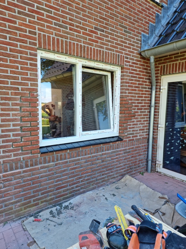

coinman63 schreef op maandag 8 augustus 2022 @ 14:18:
Ook dat is een erfenis van de vorige bewoners. Ga ik niks aan doen, teveel gezeik. Ik sluit de nieuwe stopcontacten zo netjes mogelijk aan en gooi er een verlaagd plafond tegenaan, daarna gaan we stucen.
Afbeeldingslocatie: https://tweakers.net/i/sXjtLgv3bM9k93Y2NxEvB-6MkhU=/800x/filters:strip_icc():strip_exif()/f/image/IfPdjxy4RwAvIWSGC1JSP2Vq.jpg?f=fotoalbum_large
Raam zit erin, morgen de stenen inmetselen en dorpelsteentjes erin.

  • walletje-w
  • Laatst online: 07:33
HTT-Thalan schreef op maandag 8 augustus 2022 @ 14:40:
Ga je dit kozijn nog aftapen of laat je dit zo? Wat ik tot dusverre geleerd heb is dat pur goed werkt voor de eerste paar jaren als het nog flexibiliteit heeft maar daarna te hard word en in de winter niet meer uitzet om een goede luchtdichting te garanderen.

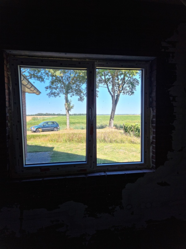

HTT-Thalan schreef op maandag 8 augustus 2022 @ 12:46:
het is dan ook een pima weertje om kozijntjes te plaatsen :+
Afbeeldingslocatie: https://tweakers.net/i/bRGRiVL91IkChQ_-jI4wt6bR8S8=/x800/filters:strip_icc():strip_exif()/f/image/ZkpjAk4lahKnVrd8xAJRqHyg.jpg?f=fotoalbum_large
“It’s because that’s why”
  • Ronald.42
  • Registratie: Maart 2021
twain4me schreef op maandag 8 augustus 2022 @ 15:49:
Ik weet niet of het je al opgevallen was maar er zit een kiertje omheen... :+

Ronald.42 schreef op maandag 8 augustus 2022 @ 15:51:
Dat scheurtje er boven vind ik problematischer.
hij steekt ook uit en beide is de bedoeling ;) (er komt buiten gevel isolatie omheen)

_Arthur schreef op maandag 8 augustus 2022 @ 15:56:
Dat is constrcutiefopgelost, oude kozijn was dragend (en dus niet sterk genoeg meer) bij de scheur lag een vloerbak op het oude kozijn. maar agh na ~400 jaar valt het nog mee, dan bevat ik ook scheurtjes :+
Ik had eigenlijk verwacht dat het naar beneden zou lazeren bij het slopen. maar het is blijven hangen als alle kozijnen gedaan zijn repareer ik wel alles in 1 keer.

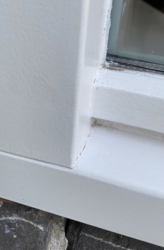

Ik wil mijn hardhouten kozijnen aflakken, nadat ze al ruim een jaar in de grondverf staan. Op sommige plekken zit er een haarscheurtje in de aansluiting met de kopse kanten. Na het ontvetten en schuren even plamuren, kitten of trekt dit wel weg met de lak?
Hout is bikkelhard dus niet rot, vermoedelijk komt het door de werking van het relatief nieuwe kozijn?
Afbeeldingslocatie: https://tweakers.net/i/Xe8P_o7b773dpxK3LPSgnPiPemw=/x800/filters:strip_icc():strip_exif()/f/image/4m7LSXPQ9jhQjU4mFv5Qyr90.jpg?f=fotoalbum_large
  • loewie1984
  • Laatst online: 11:54
Ik zou me hier niet heel erg druk over maken. Met kit of vulmiddel doe je hier meer kwaad dan goed. Gewoon de verf dik aanzetten. Dit zul je altijd blijven houden, tot op zekere hoogte.
discogs
  • Drawer
Als je het echt zeker weg wil hebben moet je dat gaan afkitten. Maar best kans dat je met je laag (of lagen) aflakken het al vol krijgt.

Dank beide. Ik ga het eerst maar eens gewoon aflakken (2x) en zien we het wel. Ben zelf ook geen fan van overbodige kit of plamuur.

  • HTT-Thalan
HTT-Thalan
De buitenzijde van het raam is af :).
Vanochtend is alles ingevoegd en ondanks dat het nog niet 100% droog is zie je alles al flink bijtrekken, als je niet beter wist zou je zeggen dat het raam er altijd al ingezeten heeft! Heel blij mee dat mijn toekomstige kantoor nu mooi uitzicht heeft :-).
Afbeeldingslocatie: https://tweakers.net/i/2mMwlKXdrtGurJ2QyvHEcN0GzzM=/x800/filters:strip_icc():strip_exif()/f/image/wGY6NqXI2ZJqbwwlj0TiNBM1.jpg?f=fotoalbum_large
Afbeeldingslocatie: https://tweakers.net/i/gSW80Z58izSfnvTs7V88I2QOzGI=/800x/filters:strip_icc():strip_exif()/f/image/b1BAbraRpu0Mu3wiAN0OiIK1.jpg?f=fotoalbum_large
  • Toppe
  • Laatst online: 12:44
Toppe
Oké ✅
HTT-Thalan schreef op woensdag 10 augustus 2022 @ 18:32:
We missen een foto van je uitzicht? :+

  • HTT-Thalan
HTT-Thalan
Toppe schreef op woensdag 10 augustus 2022 @ 18:55:
Afbeeldingslocatie: https://tweakers.net/i/FdSqC2xzrnQxdPftXzqLaqxF8Ak=/x800/filters:strip_icc():strip_exif()/f/image/LkheAERLoXyhgW3hvZDcAFFe.jpg?f=fotoalbum_large
Die auto is van ons, die staat normaal op de oprit, maar vanwege al het klussen even niet, dus.

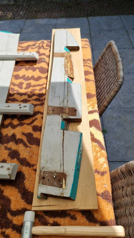

Mijn zusje heeft een houten bootje (tjotter, voor de kenners) en een van de vloerdelen (vlonder) daarvan was stuk gegaan. Gelukkig had ik nog wel een stukje hout liggen.
Afbeeldingslocatie: https://tweakers.net/i/182V9XeoPpeLxt6mmmh3pufRVSI=/x800/filters:strip_icc():strip_exif()/f/image/vzGef1TnwdPaFbHiKvMrzp5M.jpg?f=fotoalbum_large
Stukje hout was groot genoeg
Afbeeldingslocatie: https://tweakers.net/i/mfE1QQUAipxuD7UB5al7ugWtwFU=/800x/filters:strip_icc():strip_exif()/f/image/C14CvuHmC95RvLsHHMkiYjTu.jpg?f=fotoalbum_large
Wat zaag, schaaf en schuurwerk later hadden we al iets wat er op lijkt
Afbeeldingslocatie: https://tweakers.net/i/WJ6dvUBqjsn3JOTG8EHmXUmpLeg=/x800/filters:strip_icc():strip_exif()/f/image/cRHM9rrtEB1DUIi2pFargwOh.jpg?f=fotoalbum_large
En goed genoeg voor nu. Volgend jaar wil ze toch al nieuwe vlonders maken, dus dit hoeft het niet super lang vol te houden. Lekker dagje klussen met fjine gereedschappen op de werf waar we terecht konden.

ElPaco schreef op donderdag 11 augustus 2022 @ 16:10:
Kan je 'm niet gewoon lijmen? Lijkt een redelijk schone breuklijn te zijn?
  • ElPaco
  • Laatst online: 12:24
Slonzo schreef op donderdag 11 augustus 2022 @ 19:07:
Hij was al eerder gelijmd en nu ontbrak er ook een stuk (ze is omgeslagen en heeft niet alles kunnen redden).
Edit: en het is ook gewoon leuk om wat te klussen!

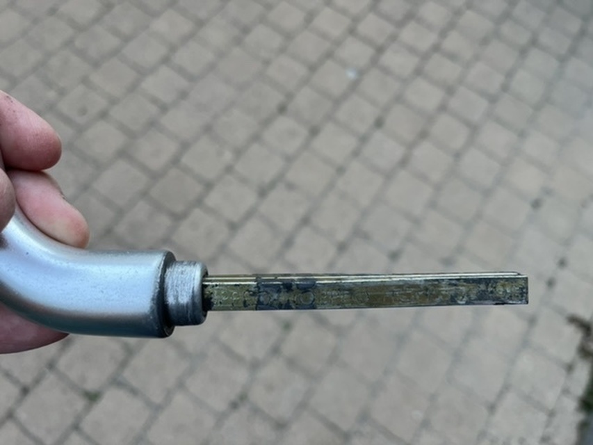

Goofyduck384 schreef op dinsdag 26 juli 2022 @ 11:51:
De achterdeur is momenteel moeilijk op slot te krijgen. Nadere inspectie laat zien dat de deur aan de bovenkant iets krom getrokken is, wat dit mogelijk veroorzaakt.
Is dit te verhelpen? Of betekent dit gewoon een nieuwe deur? Ik moet nu met heel veel kracht de deurhendel omhoog duwen, om de sleutel om te kunnen draaien. Mijn vrouw (en kinderen) krijgen nu de deur niet meer van het slot..
Ben er nog steeds niet uit hoe ik dit probleem nou kan oplossen.
De bovenste haak kan best wat heen en weer, dus denk dat daar het probleem niet zit en die dus prima in het juiste gat kan haken.
Ik krijg de deur dus enkel op slot door de hendel met heel veel kracht dicht te duwen en op het laatste punt dan de sleutel om te draaien. Aangezien ik dus kracht midden op de deur zet, zou je verwachten dat daar ergens iets niet lekker loopt. Maar ik zie dus geen schade, slijtsporen, beschadigingen oid.
Heb de hendel er even afgehaald en zie dat de stift die tussen de twee hendels zit nu wel wat krom is en licht getordeerd. Wat ik logisch vind, gezien de kracht die ik lever op de hendel om hem op slot te krijgen.
Afbeeldingslocatie: https://tweakers.net/i/0m4XTsh8NThbhbL1j1Y1rFeTz-s=/full-fit-in/4920x3264/filters:max_bytes(3145728):no_upscale():strip_icc():fill(white):strip_exif()/f/image/oi3myvrnB2XfVmKN05z3WrfC.jpg?f=user_large
Afbeeldingslocatie: https://tweakers.net/i/DXUFFJsnUQCGC9f12duQJDR4DY4=/full-fit-in/4920x3264/filters:max_bytes(3145728):no_upscale():strip_icc():fill(white):strip_exif()/f/image/k0RSfVa1L2i7nE77Or4QhF8S.jpg?f=user_large
Zou het probleem hier kunnen liggen? Dat het opgelost is als ik er een nieuwe stift in zet die wel recht is?
En als dit het ook niet is, wat voor soort bedrijfje moet ik hier voor laten komen? Wie kan dit oplossen? Voor waterleidingen ed roep ik een loodgieter, maar is dit werk voor een timmerman?

Ik durf niet te zeggen waarom je deur krom is maar dat is denk ik wel het probleem dat je deur niet sluit. Wat er mijns inziens gebeurd is dat haak tegen de sluitplaat slaat ipv in het gat. Je ziet daar ook duidelijk de beschadiging van de sluitnok. Een krukstift vervangen levert dus niks op maar deze heb je aardig krom getrokken en is het vervangen waard. Het is geen rocket science en kun je met een imbussleutel zelf losmaken (je ziet het imbus je op de foto zitten zelfs). Een krukstift kost ook weinig. Ik weet niet in welke regio je zit maar anders heb ik 8 en 9mm varianten liggen voor je.
Enfin, terug naar je probleem: je deur is krom.
Ik schat op de foto’s dat je huis ca. 20jr oud is?
Is je kit toevallig ‘rot’ waardoor het glas loszit en de stabiliteit van de deur in gedrang komt?
Ik neig te adviseren om een dictator deuropvanger toe te passen. Die trekt de deur als het ware op het laatste stukje dicht. Daarmee wordt je kromming grotendeels rechtgetrokken en za de haak in de sluitplaat haken. Ik zou niet gaan slijpen in de sluitplaat omdat je dan dus speling krijgt tussen de deuren en dat gaat rammelen!

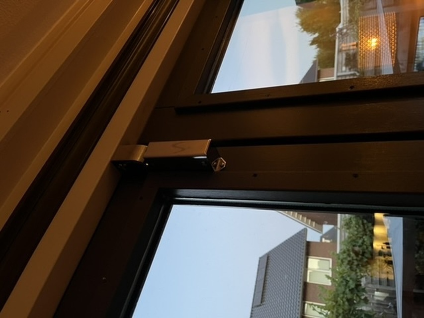

Die dictator opvangen heb ik een x-aantal jaar geleden (jaar of 2 denk ik) al geplaatst.
Afbeeldingslocatie: https://tweakers.net/i/VSFb6RkxvTasgdjwjywx1R6FC-k=/full-fit-in/4920x3264/filters:max_bytes(3145728):no_upscale():strip_icc():fill(white):strip_exif()/f/image/jVHJchcj0w7ajs43XU74sCKR.jpg?f=user_large
Toen omdat mijn kids de deur elke keer zo hard dichtgooiden. Door deze opvanger is er geen lawaai meer en sluit de deur inderdaad rustig.
Kan de deur daardoor ook krom komen te staan bovenaan? Als de deur iets te hard wordt dichtgegooid, wordt ie bovenaan tegengehouden…
De deur (en het huis) is van 2008. Het ‘klinkt’ alleen niet alsof die haak bovenaan niet goed erin valt. Deze heeft voldoende speling rechts en links, zodat hij er met een beetje kromtrekken nog steeds in kan vallen. Maar je ziet de slijtsporen wel ja, dus hij loopt daar wel degelijk langs de rand.
Denk dat ik morgen maar eens een slotenmaker er naar laat kijken. Hopelijk ziet hij of zij wel wat het probleem precies is.. ik kom er niet uit

Kun je eens een foto plaatsen van de zijkant van de dictator met het loopwiel (en de naad van de deur)?
Die dictator kan ook wel eens verkeerd zitten waardoor hij de deur naar buiten duwt..
Die deur zou met een dictator niet zo open moeten blijven staan!

Afbeeldingslocatie: https://tweakers.net/i/8_PRFxym-oHFA4LUXuxXMtCIFS8=/800x/filters:strip_icc():strip_exif()/f/image/XFhdmA7njNqTgdpqDa8rHNhL.jpg?f=fotoalbum_large
Sorry, geen idee waarom deze foto’s allemaal gedraaid staan, op m’n telefoon staan ze echt rechtop.
  • Joost.B
  • Laatst online: 11-10-2025
Goofyduck384 schreef op vrijdag 12 augustus 2022 @ 22:02:
Ik denk dat je dictator het probleem is.
Je hebt de haak van de dictator aan de voorzijde volgens mij gelijk gelegd met de binnenzijde van het deurvlak (waar de dictator op is bevestigd). Hier moet volgens de verwerkingsvoorschriften 4mm ruimte tussen zitten. Gevoelsmatig is het ook de ruimte die de deur naar buiten wijkt.
Met de tijd heeft deur dictator de deur gewoon wat vervormd.
Haal de haak morgen eens los (en weg), sluit dan de deur eens en draai hem op slot.
Komt de deur daarmee weer enigzins in zijn natuurlijke vorm?
