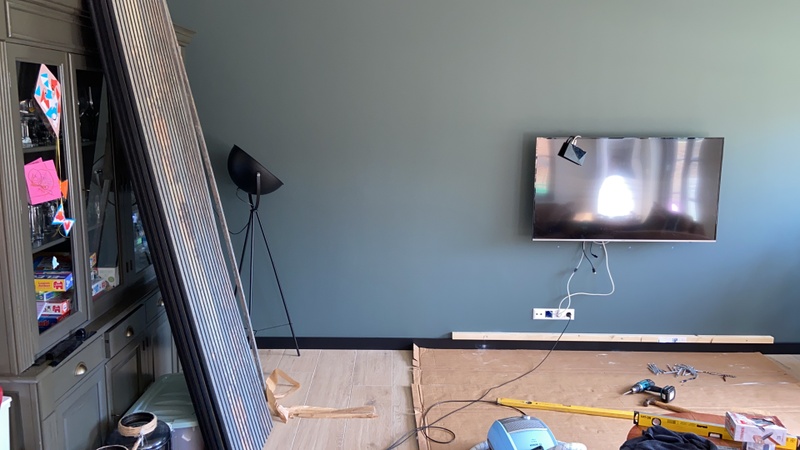

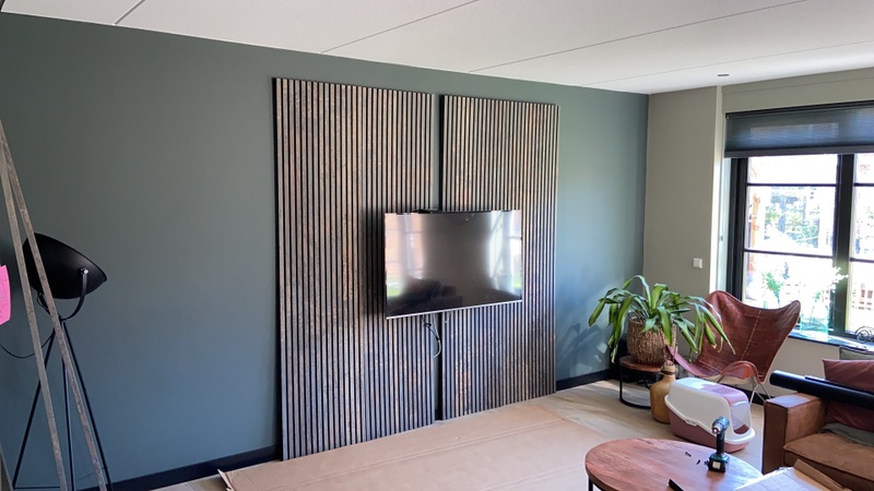

Onder het mom van laat ik ook eens wat plaatsen.
Vorige week Woodupp panelen gemonteerd op houten balkjes (44x44) om zodoende een TV-wand te maken maar meteen een einde te maken aan het gegalm, die bij een nieuwbouwwoning hoort.
Afbeeldingslocatie: https://tweakers.net/i/qCSyQfb8jQ9L3wLzp0b5_FAYSXw=/800x/filters:strip_icc():strip_exif()/f/image/hXf9Lpjvdq3BmBcR3XdLyTqt.jpg?f=fotoalbum_large
Dit was de oude situatie
Afbeeldingslocatie: https://tweakers.net/i/MlqLUkppoxbC0NDPhim9p41ugnU=/800x/filters:strip_icc():strip_exif()/f/image/NwLVuSo76NpUuuHyktfrUC6T.jpg?f=fotoalbum_large
Dit is de gewenste situatie

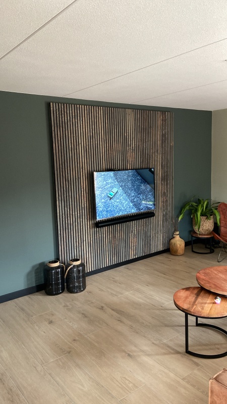

Afbeeldingslocatie: https://tweakers.net/i/UZPcomUAY93wz0nmQHojjYIA2n8=/800x/filters:strip_icc():strip_exif()/f/image/qqxNcNCWHAtjl4pcPmT9bJ5r.jpg?f=fotoalbum_large
Panelen tegen de wand en tv en soundbar weer aangesloten.
Afbeeldingslocatie: https://tweakers.net/i/8HvKBc52wf9nz1R4FchL5m2wabA=/x800/filters:strip_icc():strip_exif()/f/image/eODMS35LfqRuZdqLLUsh1UIC.jpg?f=fotoalbum_large
zoals het uiteindelijk geworden is. Panelen zijn geschroefd en helpen enorm de weerkaatsing van geluid te beperken. Al met al een redelijk makkelijk klusje.
