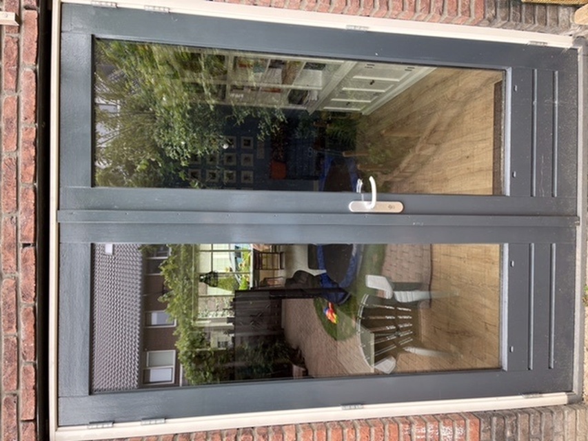

De achterdeur is momenteel moeilijk op slot te krijgen. Nadere inspectie laat zien dat de deur aan de bovenkant iets krom getrokken is, wat dit mogelijk veroorzaakt.
Afbeeldingslocatie: https://tweakers.net/i/J5tc_EEpToMz3BeLqSe8UMcD2UI=/full-fit-in/4920x3264/filters:max_bytes(3145728):no_upscale():strip_icc():fill(white):strip_exif()/f/image/obzlkrnQHcdUOk0IaR4J7Oh0.jpg?f=user_large
Afbeeldingslocatie: https://tweakers.net/i/fEZCMpWRDb5R2b116nezX1Ix73Q=/full-fit-in/4920x3264/filters:max_bytes(3145728):no_upscale():strip_icc():fill(white):strip_exif()/f/image/smKpDNj1314i1DN0Il8s7vJJ.jpg?f=user_large
Afbeeldingslocatie: https://tweakers.net/i/SlWjy0TZxB2x3llZ05z9nueSOek=/full-fit-in/4920x3264/filters:max_bytes(3145728):no_upscale():strip_icc():fill(white):strip_exif()/f/image/qCFnwAHjTvoa6EvzZvF3FUGe.jpg?f=user_large
Afbeeldingslocatie: https://tweakers.net/i/UzEdxf2Oaf48Jo0-94X20_hiB-A=/full-fit-in/4920x3264/filters:max_bytes(3145728):no_upscale():strip_icc():fill(white):strip_exif()/f/image/MG87FVmfdoKRBewpHewbjhEC.jpg?f=user_large
Is dit te verhelpen? Of betekent dit gewoon een nieuwe deur? Ik moet nu met heel veel kracht de deurhendel omhoog duwen, om de sleutel om te kunnen draaien. Mijn vrouw (en kinderen) krijgen nu de deur niet meer van het slot..

Goofyduck384 schreef op dinsdag 26 juli 2022 @ 11:51:
Kijk eerst eens naar de scharnieren. Zitten die goed, schroeven goed aangedraaid enzovoort. Ook even kijken of het frame nog goed vast zit.
Ik zou aan de bovenkant een lijntje met potlood trekken met een afstand tot de bovenkant van zeg 2 mm. Het geheel eraf schaven of schuren. Wellicht ook aan de onderkant. Misschien en of de onderkant ook eraf schaven. Hangt er vanaf waar die deur precies tegenaan schuurt. Misschien ook de zijkanten.
Zou dat alleen doen als echt allerlaatste redmiddel dat schuren.

vincent_1971 schreef op dinsdag 26 juli 2022 @ 11:58:
Dank voor je antwoord. Hij schuurt alleen nergens tegen aan, gaat prima op en dicht. Alleen bij het op slot doen moet die bovenste haak in het gat grijpen, en dat lukt niet goed (waarschijnlijk omdat hij bovenaan wat krom naar buiten staat). Dat kan ik dan toch niet oplossen met bijschaven lijkt me?
