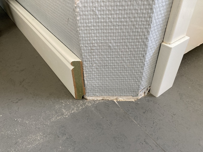

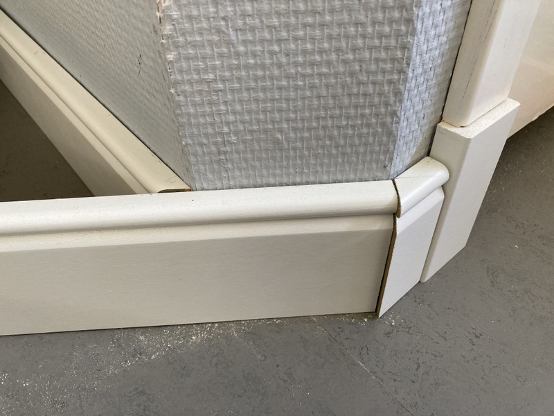

Ik loop vast in dit stukje plinten.
Hoe maak ik deze hoek mooi, zodat alles aansluit en mijn profieltje doorloopt?
Dit is mijn hoek
Afbeeldingslocatie: https://tweakers.net/i/wGFGPO7Sv1bkGhwuU03tIgVz1NA=/800x/filters:strip_icc():strip_exif()/f/image/RCeoSL3YOUWxFhC1e2mdDq2L.jpg?f=fotoalbum_large
Als ik het zo doe dan komt het niet uit:
Afbeeldingslocatie: https://tweakers.net/i/EYgcT_s3ytltYF4kxXze0sgS3SY=/800x/filters:strip_icc():strip_exif()/f/image/t36NNOVmDpwsEv2VHAURWsVr.jpg?f=fotoalbum_large
Als ik het zo doen wordt het ook niks:
Afbeeldingslocatie: https://tweakers.net/i/u5N-yYIe7fYHswroDmrnBSwhpWs=/800x/filters:strip_icc():strip_exif()/f/image/T7Y09ALAKx1PlFmE2ISpsGM6.jpg?f=fotoalbum_large
Ik zit er nu al even naar te staren maar ik kom er niet uit. Iemand tips?
  • Galaxis
  • Laatst online: 19:12
De linkse plint had je de verstekhoek de andere kant uit moeten maken.
  • Slapabeardon
  • Laatst online: 14-10 16:06
No Hands schreef op maandag 11 juli 2022 @ 14:20:
Dit is mijn hoek
Precies wat @Galaxis zegt. Tip voor de volgende keer, als je de hoek meet van je verstek te zagen hoek, is je verstekhoek op je plint altijd de helft van je gementen hoek.
Mooie plinten trouwens!
  • G7B
  • Laatst online: 14-10 16:29
G7B
Dit is mijn hoek
Volgens mij moet je de hoek meten die je moet maken en deze door 2 delen. En dan waar de plint bij elkaar komt de beide plinten in dezelfde hoek in verstek zagen.
  • Bezulba
  • Laatst online: 13-10 12:24
Bezulba
Formerly known as Eendje
als de linker plint niet opnieuw kan, dan kan je altijd nog een 3de stukje maken, die er zeg maar zo uit ziet:
/_\ en die op de hoek plaatsen

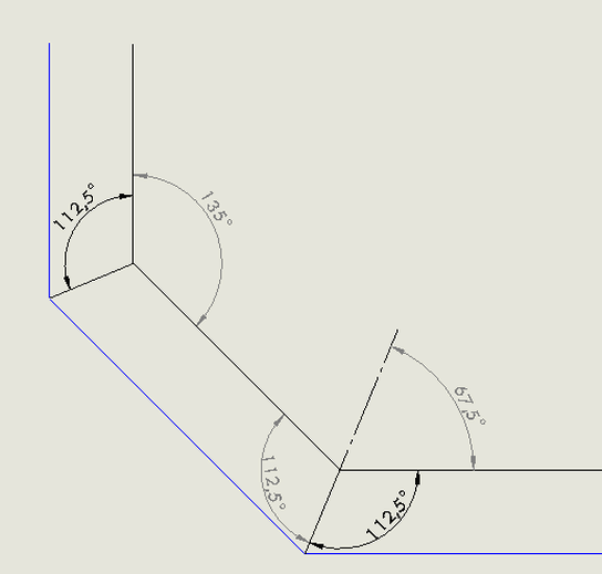

  • dragonhaertt
  • Laatst online: 21:56
dragonhaertt
@_'.'
Dit is mijn hoek
Je moet altijd de hoek door 2 delen. De linker plint is verkeerd afgezaagd.
Afbeeldingslocatie: https://tweakers.net/i/lBB9UeDyshvQZScuXrZcS4rYOI8=/full-fit-in/4000x4000/filters:no_upscale():fill(white):strip_exif()/f/image/w8zA6NemEF6tBHvFAuEXTI4L.png?f=user_large

@No Hands Er is ook een manier om zonder de hoek te meten om de zaaglijn te construeren door een aantal andere lijnen te trekken.
Zie hier als voorbeeld:
https://www.carpentry-tip....com/Bisect-an-angle.html
  • No Hands
  • Laatst online: 21:30
Galaxis schreef op maandag 11 juli 2022 @ 14:24:
Dat bedacht ik dus ook. Dus dat deed ik bij de rechtse. Maar dan is mijn afgezaagde hoek zeg maar breder dan de plint die ertegenaan komt. Zoals in foto 3.
@G7B Dat klinkt logisch, dat ga ik eens proberen.
@Bezulba Alles kan nog opnieuw, ik heb genoeg.

No Hands schreef op maandag 11 juli 2022 @ 14:48:
Dat komt omdat je een 45 graden hoek hebt gezaagd, alsof je een 90 graden hoek om wil.
Als je een 135 graden hoek om wil, moet je een 67.5 graden hoek zagen.
En zoals boven gezegd, zijn er ook manieren om de hoek door 2 te delen zonder exact te meten. (wat sowieso aan te raden is)

  • XWB
XWB
Devver
Dit is mijn hoek
Ik heb recent nog deze zwaaihaak/verstekbak combi gebruikt voor dat soort hoeken, werkt prima.
Of een afkortzaag en een winkelhaak (link), werkt ook altijd.

  • No Hands
Pff.. dit is het lastigste wat ik ooit gedaan heb :D
Afbeeldingslocatie: https://tweakers.net/i/l-Tm8f397hPo6jLrYdJrv41frrA=/x800/filters:strip_icc():strip_exif()/f/image/uul1Yukz1wavDPeevG0ErFPE.jpg?f=fotoalbum_large
Bijna, maar net niet helemaal. Heb ik 1 kant goed is de andere kant weer net niet. De hoeken zijn ook verschillend. Waarom heb ik dat muurtje niet gewoon 90 gemaakt ooit..
Ik heb nog 6 meter plint reserve. Zal toch wel lukken uiteindelijk.

No Hands schreef op maandag 11 juli 2022 @ 16:23:
Op de andere plinten zetten en van onder aftekenen?
  • LED-Maniak
  • Laatst online: 00:04
Beetje kit.

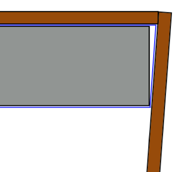

@Jolke @rube @No Hands hierbij een close up van de schutting. Is echt rot Afbeeldingslocatie: https://tweakers.net/i/C9hYVnH0OiB4LdQzozCUlqMyCLg=/800x/filters:strip_icc():strip_exif()/f/image/rurF0HZElYFIuUO4NLpGefhe.jpg?f=fotoalbum_large
Reden nummer 2 is, is dat er een enorme doorkijk is tussen de planken door, over en weer naar de buren.

  • No Hands
Nee, dit is de enige hoek in mijn huis waar niks voorstaat en die je direct ziet als je de woonkamer binnenkant. Geen kit hier. Dit moet gewoon met goed meten en een zaag kunnen.
  • rube
badkuip schreef op maandag 11 juli 2022 @ 16:50:
@Jolke @rube @No Hands hierbij een close up van de schutting. Is echt rot [Afbeelding]
Ja, dat ziet er wel een stukje erger uit dan ik had verwacht. Deze staat zou niets mis staan voor een of andere houten hekwerk bij een mooie frans "chateau" bij "ik vertrek" :Y
Dan maar succes gewenst met het plaatsen van een nieuw hek.

No Hands schreef op maandag 11 juli 2022 @ 17:34:
Je zou eventueel met plamuur de kieren kunnen volstoppen waarna je met een schuurblokje de plamuurlaag gladtrekt met de plint zelf, daarna de plint in de lak. Daar kun je het zeer strak mee krijgen! Ze liggen trouwens een hele zwik goedkoper bij de action, zelfde kwaliteit.

  • chrisborst
  • Laatst online: 20:02
Kitten zou prima moeten kunnen, de hoek is aan de voorkant netjes dicht. Langs de muur moet je sowieso kitten, dat beetje extra kit om de hoek dicht te krijgen kan prima. Met goede anti-crack acrylaatkit en daarna netjes aflakken en je ziet er niks van.

  • Teijgetje
  • Laatst online: 20:45
Probeer eens met een velletje papier, één kant langs de muur, de andere kant zo vouwen dat deze langs de andere kant loopt, dan dubbel vouwen en je hebt exact de halve hoek.
Vergt een beetje kleuterschoolskills, dat dan weer wel. ;)
Twee velletjes en wat plakband kan ook voor buitenhoeken. ;)
En bij lengtes die in zijn geheel moeten, maak eerst een proefhoekje(s) zodat je een kant pas kan maken en dan de andere (overstekende) kant ook over kunt nemen door alleen af te hoeven tekenen en zagen.
Dus altijd de makkelijkste hoek pas maken en dan de andere (overstekende) vanaf een hulpstukje, dan kom je nooit net te kort op de buitenhoek als je de exacte hoek en aftekenplaats al weet.
Een passtukje maak je van wat afvalplint.
Maar plintjes maken is gewoon ##%^#^^&^werk. ;)
Tijdrovend, want een lelijke plint op een perfecte muur en vloer steekt af en springt in het oog.
En een mooie plint op een slechte muur en vloer trekt de boel weer naar elkaar en maakt de rest minder opvallend.
Sterkte, als ik ergens een hekel aan heb zijn het plintjes leggen. (alle soorten) :+

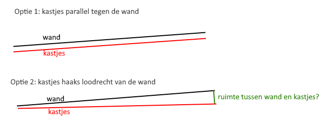

  • sloth
Weer een beginnersvraag.. maar ik kom er zelf niet helemaal aan uit.
Ik wil keukenkastjes plaatsen tegen een schuine wand. De wand loopt van links naar rechts naar buiten toe, weg van de ruimte (zwarte lijn op plaatje hieronder).
Je kan dan twee opties uit lijkt me.
Vraag 1: kan je optie 1 toepassen dus om de kastjes parallel te plaatsen tegen de muur?
Vraag 2: optie 2, hoe bepaal je exact waar de rode lijn moet komen? Doel is om de afstand van de groene lijn te bepalen. Zo staan de kastjes rechts verder van de muur, maar zijn ze wel haaks.
Gebruik je hiervoor 3-4-5?
  • Pindakaas
  • Laatst online: 12-10 17:22
sloth schreef op woensdag 13 juli 2022 @ 09:08:
Misschien een plattegrond van de ruimte?
Plaatje 2 is van boven gezien? Zo ja, dan zal je ook een werkblad voor de keuken moeten vinden die ook zo schuin wegloopt.

  • SteeringWheel
  • Laatst online: 14-10 09:28
Dat kun je zo oplossen, werkt voor alle hoeken:
Afbeeldingslocatie: https://www.klusidee.nl/Forum/userpix/10198_verstek_2.jpg
plaatje geleend van https://www.klusidee.nl/F...-loodrechte-wanden.88211/
A forum post should be like a skirt. Long enough to cover the subject material, but short enough to keep things interesting.
  • marcelcee
  • Laatst online: 14-10 16:50
Optie 1: meest eenvoudig, niet anders dan in een ruimte met allemaal haakse muren. Tenzij je rechts tegen de aangrenzende wand zit en de deurtjes niet helemaal kunt openen.
Optie 2: volgens mij wil je dus 3-4-5 gebruiken vanaf een aangrenzend haakse muur (even simpel gezegd) om als het ware een rechte lijn te kunnen trekken die nog net voor de schuine muur loopt. Dat kan wel ja. Zo kun je op elk gewenst punt de afstand tot de schuine muur bepalen. De lijn wordt dus de achterkant van de keukenkastjes. Maar maak je daar dan ook een voorzetwand om niet met een schuin aanrechtblad uit te komen? En als je toch een voorzetwand maakt dan hangen de kastjes ook meteen haaks/recht ;)
[ Voor 8% gewijzigd door marcelcee op 13-07-2022 09:28 ]
  • dragonhaertt
dragonhaertt
@_'.'
Optie 1 lijkt mij ook het meeste geschikt en makkelijkste om te doen. Dit is ook hoe het meestal gedaan wordt.
De vraag is hoe je de rechterkant afwerkt. Een niet perfect haakse hoek is (voor het menselijk oog) niet zo makkelijk te zien, dus het iets schuin afwerken van het werkblad aan alléén de rechter kant is in principe geen probleem. Zeker als de kastjes daar tegen de muur/ tegen een koelkast komen.
Een gleuf aan de achterkant van je werkblad is wél erg lastig netjes af te werken, tenzij je het hele werkblad schuin wil afzagen.
Een beetje afhankelijk van hoe de kasten gemonteerd worden en hoe groot de hoek is, lijkt me optie 1 bijna altijd de makkelijkste/mooiste.
Afbeeldingslocatie: https://tweakers.net/i/ePJ0-3iTUBjJiwALRz-gt_O0-eE=/full-fit-in/4000x4000/filters:no_upscale():fill(white):strip_exif()/f/image/A5oul7LSXt7RysPDwWXxH5dL.png?f=user_large
Een bovenaanzicht van hoe ik het op zou lossen. Kast in grijs, werkblad is blauw.
Zo kan je de kasten netjes in de muur verankeren en staan ze nog steeds gelijk aan de kasten die hoger aan de muur hangen.
Werkblad netjes op maat maken en dan afkitten aan de muur (als ze tegen de muur zitten).
[ Voor 23% gewijzigd door dragonhaertt op 13-07-2022 10:06 ]
