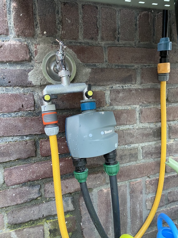

Deze winter was de beluchter van mijn buitenkraan kapot gevroren omdat ik te laat was met de watertoevoer naar de buitenkraan af te sluiten.
De lekkende kraan heb ik net vervangen voor een nieuwe. Prima en geen lekkage. Alleen zit de kraan zelf niet helemaal 100% vast in de muur. Probleem is dat ik niet nog een hele slag kan maken, ik kom maar tot 3/4de en dan staat de kraan dus niet mooi recht naar beneden.
Ik heb een slag of negen teflon gebruikt, kan dit op termijn door verkalking nog vast komen, of kan ik beter loctite gebruiken?
Voor nu functioneert het (zie foto) dus kan ik zondag op vakantie terwijl de tuin water krijgt :-) Maar op termijn moet het wel goed vastzitten want met drie kinderen die regelmatig aan de kraan zitten gaat dat op termijn lekken natuurlijk.
loctite 55 is je redding.

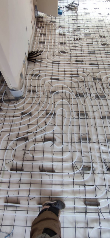

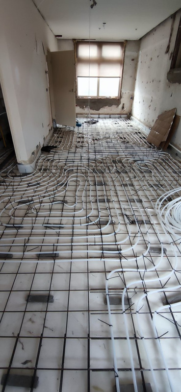

Vandaag weer een kleine mijlpaal verder. De vloerverwarmingsbuizen liggen er in. :) 7 groepen in totaal 350 meter.
één groep ben ik wat minder trots op. De afstand in een bocht is niet heel erg netjes. Zo'n 25cm... Twijfel of ik die opnieuw moet gaan leggen of dat ik het zo laat(er gaat immers nog zo'n 5cm beton overheen...)
Daarnaast is die groep uitgekomen op 57 meter ipv 64 meter op papier. Alhoewel alle groepen zo'n 3 meter korter zijn in het echt is deze dus 7 meter korter.. verder kloppen de banen wel.
Afbeeldingslocatie: https://i.postimg.cc/NFng6yWZ/1657294469079.jpg
Afbeeldingslocatie: https://i.postimg.cc/nrhzYfM9/1657294483218.jpg

Nice gedaan evengoed!
Wij hebben zelf 2x 11 groepen aangelegd en wat een hell man. Als ik het zo weer zien krijg ik bijna weer hartkloppingen :P
Wat betreft je bochtje kan ik je geen advies geven helaas. Maar de lengte van de groepen dat zou kunnen denk ik. Theorie is niet heel vaak hetzelfde als de realiteit :)

Oh man, dan weet je exact hoe het voelt. _O- Ben nu al 1.5 dag in mijn eentje bezig geweest om alle groepen te leggen en tiewraps te binden. 2x11 is nog véél erger haha. 7(8)7
Gelukkig nu klaar! Morgen afpersen. Alleen dan dat ik wat onzeker ben over de afstand tussen die bocht. De berekeningen laten zien dat ik met 36 graden water uit zou moeten kunnen en gezien er 5cm beton bovenop komt zou ik denken dat de warmte wel voldoende zal verspreiden.. maar de eerste keer is het allemaal maar lastig. :)

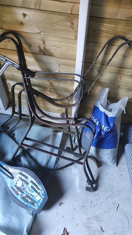

Willen jullie meedenken over het volgende? Ik heb metalen onderdelen gekregen van een bankje en ik ben benieuwd met welk hout ik hem weer in elkaar kan zetten. Ik wil niet verven maar een keer per jaar of per twee jaar even in de beits of tuinhoutolie zetten is prima. Ik heb ook nog wat azobe liggen, wellicht dat ik dat gebruik maar ben bang dat het te erg gaat werken ...
Afbeeldingslocatie: https://tweakers.net/i/3lxQpOr0dQgdJMIwZLLAEGUT5O4=/x800/filters:strip_icc():strip_exif()/f/image/gXqi0amw5otymPwC71Hjtnaj.jpg?f=fotoalbum_large
This too shall pass

Sharky schreef op zondag 10 juli 2022 @ 15:08:
Tja, daar valt niet veel over te zeggen. Er zijn wel honderd houtsoorten die je kan gebruiken om een bankje te maken. Welk ontwerp had je voor ogen? Welke Kleur?
Azobe is een goede duurzame houtsoort ideaal geschikt voor buitenomstandigheden, maar lastig te bewerken en te lijmen.
Als ik zelf een simpel bankje zou maken voor buiten zou ik misschien zelfs een zachthout overwegen zoals Douglas.
Elke houtsoort kan werken, voorkomen dat het zichzelf kapot trekt heeft meer te maken met je ontwerp dan met je houtsoort.

dragonhaertt schreef op zondag 10 juli 2022 @ 15:16:
Ontwerp is geen issue. Het hoeven alleen maar houten latten te zijn. Het metalen onderframe heb ik al (zie foto). Dus zoiets wordt het:

Sharky schreef op zondag 10 juli 2022 @ 15:28:
Alleen niet groen :)
Als het latten zijn die met één spijker/schroef vastgezet worden hoef je je niet al te veel zorgen maken over werken, zolang je recht-generft hout gebruikt. Azobe is soms wel wat onregelmatig in de nerf, maar een goed dicht hardhout werkt alsnog minder dan de meeste zachthout soorten.
Als je genoeg Azobe hebt liggen, wat goed droog is, en je hebt de machines om daar mooie recht latjes van te zagen, dan zou ik niet veel verder zoeken.
Als je wat uitgebreide info zoekt over houtsoorten kan je ook even rondvragen op de woodworking forum, of op de wood database kijken: https://www.wood-database.com/ekki/
