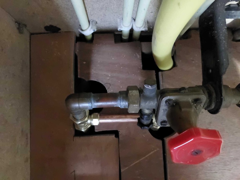

Ik heb een setje philips spotjes op een opbouwarmatuurtje waar het veertje uit is gesprongen.
Afbeeldingslocatie: https://tweakers.net/i/V7kgR9gm9ANo8aXGKaxWm5zsfmM=/x800/filters:strip_icc():strip_exif()/f/image/8gABcku90Y6F9nB19kwPkoLe.jpg?f=fotoalbum_large
Deze dus. Vrij algemeen in gebruik ( heb bij diverse vriendenverhuizingen ze ook al in handen gehad). Gezien ik veertje en palletje kwijt ben aan 1 kant: weet iemand of ik die of het hele ophangframepje ergens nog na kan bestellen? :)

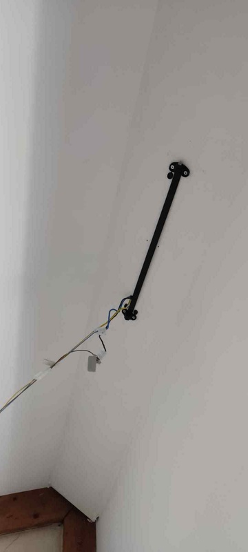

Bij het demonteren van de begane grond van onze woning heb ik ook de lelijke opbouw-schakelaars (met kabel via kabel clips op de muur) van het zonnescherm van de muur getrokken.
We hebben de stroomkabels (voorbedrade flex) in de muur gelegd en alles strak laten stucken.
Alleen... Ik heb geen foto gemaakt hoe het aangesloten zat.
Het zonnescherm gaat op en neer, onafhankelijk van eindpunt. Maar de kabel van het scherm heeft maar 3 aders, fase, nul en aarde :?
Er kan dus geen draairichting bepaald worden, want gewoon 230V door de schakelaar.
Ik ben er nu toch maar aan begonnen het weer aan te sluiten.
Een hint van m'n elektro collega op werk was dat de aarde misschien toch als schakeldraad misbruikt eerst bleek na gewoon proberen waar te zijn.
Uurtje prutsen, met name om wel een zwarte schakeldraad extra door de flexbuis te trekken, en heujj, het zonnescherm werkt weer *O*

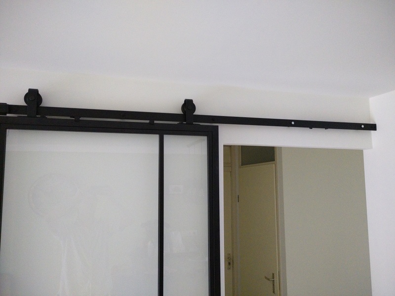

We hebben een deur met bovenlicht verwijderd, het bovenste stukje dicht gemaakt met metalstud en 9,5mm gipsplaat. Vervolgens een schuifdeur gekocht.
De rails van de schuifdeur heeft voorgeboorde gaten (2 in het gipsplaat deel) die natuurlijk niet overeen komen met waar de metalstud zit.
De rails moet gemonteerd worden met 8mm bouten.
Nu heb ik metalen M8 holle wand pluggen / ankers er in weten te krijgen.
Helaas is na een week gebruik speling/rammeltje in 1 van de gipsplaat schroeven, ik vertrouw het niet meer.
Iemand een idee hoe ik, bij voorkeur zonder de vers gestuckte gipsplaat verwijderen/vervangen (voor gipsvezelplaat) dit toch goed stevig kan maken?

Andere vraag...
Nieuwe gaten boren in de rail waar de metalstud zit. Een deur hangen aan holle wand pluggen is niet echt verstandig.

En @PaT
Huidige situatie is het rode. Een bochtje naar de muur.
Afbeeldingslocatie: https://i.postimg.cc/RWrB4M3Z/IMG-20220515-220406.jpg
Ik wil eigenlijk (liever) rechtssteeks vanuit die pijp (uit de vloer) naar de muur. Scheelt mij een stuk ruimte links. En op die manier veranderd er niet heel veel aan de flow denk ik?
Andere optie is nog een een T-stuk plaatsen in de liggende pijp (al zal de flow daar wel veranderen).
Ik wil eigenlijk links ruimte besparen door die bocht daar weg te laten. En links afstoppen en helemaal rechts de bocht plaatsen is al helemaal niet praktisch.

Voor ventilatie gebruik je Y-stukken, dat zijn T-stukken die de flow in stand houden.
Ik begrijp niet helemaal van waar naar waar je leidingen lopen. Ik neem aan dat ergens bij je muur je MV box zit en dat de 2 gaten in de vloer de leidingen naar woonkamer en badkamer/toilet zijn?
Als ze op zo'n beroerde en kwetsbare plek uit je vloer komen zou ik bijna geneigd zijn (als dat kan) om een soort podium te maken waar die leidingen dan onder vallen.
Maar met een Y-stuk ga ik nog meer plek in beslag nemen?
Een omkisting maken was sws wel het idee, maar dan wel gewoon de hoogte zo hoe de buis nu ligt.
Inderdaad. Box hangt aan de muur, daar moet de slang nog heen en uit de vloer komen 1x toilet beneden en 1x douche.
Ik zou wc beneden kunnen afsluiten en dan enkel de douche pakken. Dan kom ik wel uit met 1x een 90 bochten.

Maar je wc of badkamer afsluiten wil je echt niet. Ik heb hier een toilet gehad waar een MV punt in leek te zitten, maar waar dat enkel een pijp naar buiten bleek te zijn.
De luchtjes blijven dan echt veel te lang hangen.
En je badkamer afkoppelen is helemaal een no-go ivm vocht wat dan blijft hangen.
Ik denk eerlijk gezegd niet dat er een echt ruimtebesparende oplossing voor jou is. Die leidingen komen op een waardeloze plek omhoog dus ik zou ze gewoon omtimmeren en niet meer over nadenken.

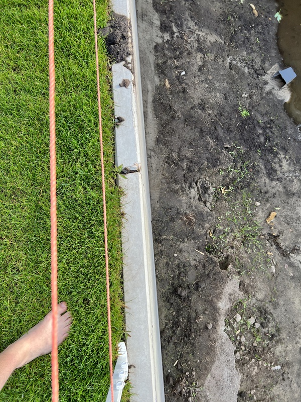

Situatie:
Keerwand laten plaatsen van 175cm hoog en 100cm diep. De ‘achterkant’ is schoon/geen tegendruk, alleen in de winter als het geregend heeft.
Nu wil ik de bovenkant dichtmaken zodat het veilig is voor dochterlief en Henk (Robotmaaier) niet naar beneden kan vallen.
Het liefst boor ik een paar gaten in de keerwand en schroef er aan de buitenkant een balk tegen aan. Aan de ‘binnenkant’ (dus boven het beton) wil ik dan een gaas mat (bouwstaalmatten) er tegen aan zetten.
Probleem: Keerwand is al een keer in z’n geheel omgevallen dus ik wil niets doen om die wand écht te verzwakken. Ik weet dat elk gaatje het sowieso niet steviger maakt.
Oplossing? Balken nemen van 180/200cm. 90cm aan de bovenkant uitsteken en dan 15/20cm onder de rand en 15/20cm boven de onderkant vast schroeven met Fischer DuoPower (8mm) pluggen en RVS houtdraadbouten.
Wie heeft hier wat nuttigs over te zeggen? Wand is 10mm dik.

Nog veel langere palen nemen en onderaan de keerwand een eind in de grond steken. Dan heb je gelijk extra steun voor de keerwand.
  • Toppe
  • Laatst online: 22:21
Toppe
Oké ✅
-Paul- schreef op maandag 16 mei 2022 @ 07:57:
Kan niet. Zit beton onder. Daarbij weegt z’n element iets van 2 ton dus een paal knapt als een lucifer houtje :+

Ik denk dat je bedoelt dat de wand 10 cm dik is?
Wat dacht je van u-vormig profiel die je van bovenaf om de damwand klemt en daar de palen aan bevestigd?
Onderzijde palen kun je dan iets in de grond zetten of,als dat niet mogelijk is, met 1 schroef in de wand vastzetten.
Je kunt ook "loskomen van de wand" en de palen een stuk(je) voor de wand in de grond boren.
Wordt dan wel lastig (onmogelijk) voor Henk om het laatste stukje tot de wand te maaien.
Volgens mij heb je maar aan 1 kant het veertje met palletje nodig. Als je de andere kant een vast palletje kan maken, zou alles gewoon moeten werken (blijven hangen, en met werkende palletje weer los te krijgen).

[...]Wat dacht je van u-vormig profiel die je van bovenaf om de damwand klemt en daar de palen aan bevestigd?
Als je daar wat op zet... dan heb je nog minder kracht nodig om die keerwant om te laten kieperen...
@Toppe Wat je wrs zelf ook weet, je mist iets dat muur tegenhoudt.
Vaak wordt er een L-vormige keerwand neergezet, dan heb je aan de buitenkant een tegen druk via de voet.
Kan dat nog er aan gemaakt worden? Zodat je meer andere opties krijgt?
Kun je vanaf buitenaf nog ankers plaatsen die ver genoeg in de tuin in de grond komen met een betonblokje oid?

Het is een L element waarbij de ‘lip’ naar binnen staat en daar ligt de grond op. Onderkant is voorzien van een fundering van beton.

@Toppe L-element en de keermuur valt nog steeds om? Licht dit eens wat toe waarom je denkt dat dit gebeurt? Anders kun je die mooie oplossing op die muur die je via Google al snel kon zien niet toepassen. Komt er nog meer druk op die muur... zoals ik al schreef. Je krijgt een extra hefboom op die muur... kan ie nog sneller omgaan.
  • Toppe
Toppe
Oké ✅
route99 schreef op maandag 16 mei 2022 @ 10:03:
Er ligt een laag gras en daarop hebben ze kale aarde gestort en aangedrukt, door de regen zijn die twee lagen gaan ‘drijven’ en door die druk is hij om gegaan.
Nu hebben de de lagen los gemaakt, drainage er in, beton onder de wand en terug geplaatst.
Ik wil voornamelijk oppassen dat er geen scheuren in ontstaan wat ze aanzienlijk verzwakt.
Planning nu is dat er alleen gaas tegen aan komt en wellicht in de toekomst nog een plant of iets.
Normaal gesproken pak ik de boormachine en jakker er een paar gaten in, nu wil ik iets meer uitzoeken voordat ik er aan begin. Z’n wand vervang je niet zomaar :9
Gewoon dit. Extra bouten erbij in de studs, even zwart verven en klaar. Zie je nooit meer.

Jeldert schreef op maandag 16 mei 2022 @ 09:21:
Ja ik ga er denk ik een boutje in draaien, of een complete lamp van marktplaats af trekken... puur voor het clickfix framepje. Heb net Philips gebeld en die leveren geen clickfix-systeempjes na, ook geen losse palletjes. Wat zonde zeg.

Ik bedacht me net. Huidige situatie heeft dus wel een T-stuk, wat eigenlijk niet bevorderlijk is?
Ik zou wel het volgende nog kunnen doen:

  • MJV
  • Laatst online: 23:17
MJV
Goudvis schreef op donderdag 19 mei 2022 @ 14:06:
Netjes gedaan!
Zou je het deel tussen hoofdleiding en de eerste knie niet misschien nog extra beugelen of provisorisch beschermen? Mocht iemand (een monteur o.i.d.) nu iets laten vallen óp die knie, zou ik niet op de knelkracht van de knie-koppeling vertrouwen. Kleine kosten, hoge hypothetische baten. :P
Op zich zit die knie best verstopt/beschermd onder de afsluiter/aftapkraan denk ik, bovenaanzicht:
Afbeeldingslocatie: https://tweakers.net/i/-G3CwGoHLFATyPB-vrt3veBQ3VE=/800x/filters:strip_icc():strip_exif()/f/image/wLIRhWoJHhKlSAfAPeKjMHbg.jpg?f=fotoalbum_large
Misschien nog een beugeltje op die plank vanwege hoge hypothetische implicaties, maar ik denk eigenlijk dat het wel losloopt.
