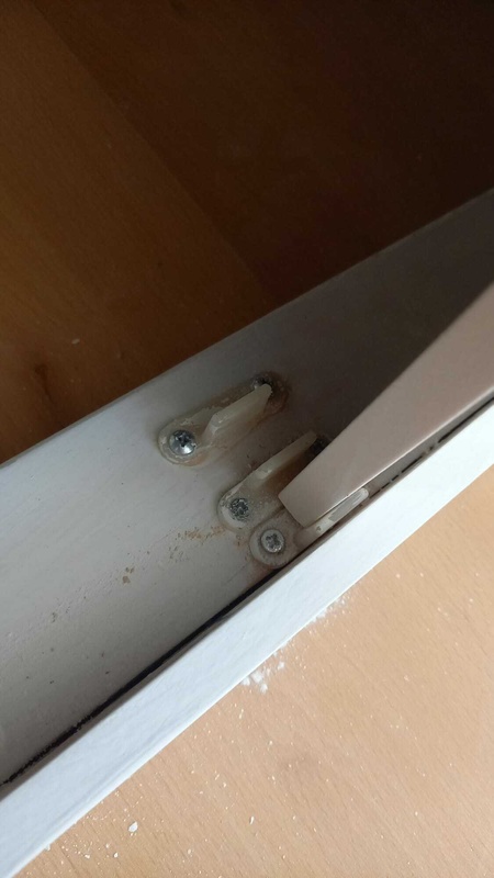

Korte vraag, heeft iemand enig idee onder welke naam ik onderstaande geleiders voor schuifdeuren kan vinden? Kan allerlei oplossingen vinden maar ben specifiek op zoek naar dergelijke simpele plastic geleiders. Afbeeldingslocatie: https://tweakers.net/i/i_dwSLrC-pTGIhsLtbRDe9ALwmw=/x800/filters:strip_icc():strip_exif()/f/image/R0QO6UK0hp4w85PpJa2IpOIe.jpg?f=fotoalbum_large

Mania-92 schreef op woensdag 11 mei 2022 @ 14:27:
Korte vraag, heeft iemand enig idee onder welke naam ik onderstaande geleiders voor schuifdeuren kan vinden? Kan allerlei oplossingen vinden maar ben specifiek op zoek naar dergelijke simpele plastic geleiders. [Afbeelding]
Als je ze niet kan vinden kan je ze wellicht 3d-printen?
https://www.hornbach.nl/s...tuks/8003470/artikel.html
ik zie nu dat de opstaande rand aan de zijkant zit dus dan heb je deze nodig
https://www.hornbach.nl/s...tuks/8675798/artikel.html

Bedankt, die van de hornbach zoek ik inderdaad.

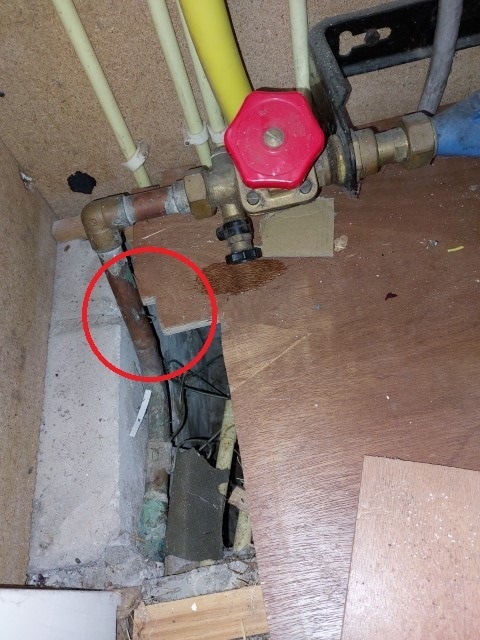

Ik wil binnenkort starten met het aanleggen van mijn buitenkraan, daarvoor moet ik een t-stuk plaatsen. Ik heb niet super veel mogelijkheden hiervoor, wil dat doen in het langste stuk rechte buis na de meter (zie cirkel).
Afbeeldingslocatie: https://tweakers.net/i/4Igk_mvjv-ebYVN7mhrRwBBIKIw=/full-fit-in/4920x3264/filters:max_bytes(3145728):no_upscale():strip_icc():fill(white):strip_exif()/f/image/IXsNjsWr0JdRMJTn6n7nxfpU.jpg?f=user_large
Enige zorg die ik heb: krijg ik het t-stuk ertussen? Ik hoef maar ong. 1 cm buis te verwijderen voor het t-stuk, maar dan moet ik het t-stuk er wel tussen gefrommeld krijgen. Is 22mm koperbuis enigszins flexibel? Misschien moet ik de meter wat loshalen?
TIps en tricks zijn welkom, het is de hoofdleiding, dus heb geen dagen de tijd om dit goed te krijgen, vandaar :).

MJV schreef op woensdag 11 mei 2022 @ 21:57:
Recht er boven na de kraan zit een koppeling, die loshalen dan kan je het stuk leiding gewoon even weg pakken (nadat je het doorgesneden hebt uiteraard)
Awesome
  • MJV
  • Laatst online: 21:39
MJV
A13X schreef op woensdag 11 mei 2022 @ 22:01:
Dat is natuurlijk gewoon een schroefkoppeling..., toch? Dat ik dat zelf niet heb gezien. Dat maakt de hele operatie een stuk eenvoudiger.
Euhhh weet je zeker dat je dit ná de watermeter doet?

MJV schreef op woensdag 11 mei 2022 @ 22:06:
Si, vlakke 2 delige koppeling
Awesome
  • Seafarer
  • Laatst online: 23:12
Seafarer
XXX
ERMAWG schreef op woensdag 11 mei 2022 @ 22:24:
Er zit nooit een aftapje voor de meter. Dus hij zit goed.
  • MJV
MJV
Ja. Er staat een pijl op de watermeter, en hij komt middels een 30mm (ong) plastic buis uit de grond, en gaat dan in 22mm koper de vloer in.

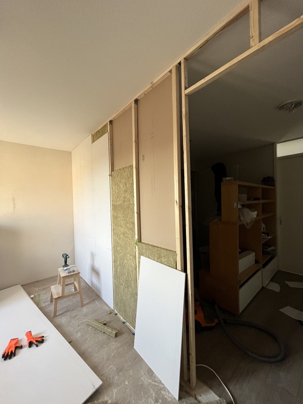

KabouterSuper schreef op woensdag 11 mei 2022 @ 19:51:
Vraagje, ik zie op je foto's geen aardematten. Heb je die wel gebruikt?
Nee, aardematten liggen er niet in. De Lewisplaten heb ik geaard, en zoals @Teijgetje ook aangeeft zou dat genoeg moeten zijn omdat deze platen alleen onder de ruimte van de badkamer liggen.
Vliegvlug schreef op woensdag 11 mei 2022 @ 20:12:
@RevellNLWat zijn de foto’s van die doorgebroken kamer naast het trapgat?
Heeft dat ook met de badkamer te maken?
Hah, ja! Dat was de oude badkamer. Die moest gesloopt worden voor de plaatsing van een nieuwe vaste trap naar de zolder waar een dakopbouw is geplaatst. Dat is het volgende project om af te gaan werken :P
Guldan schreef op woensdag 11 mei 2022 @ 21:01:
Erg mooi geworden. Mooie indeling ook zo. Wat zijn de afmetingen van de douchecabine en het meubel?
Thanks! De douchecabine is 120x90, het meubel is 120x46 en het bad is 190x90
Wat @A13X zegt.
Doorsnijden van de pijp kun je hier het makkelijkste doen met een pukkeltje/mini pijpensnijder gezien de beperkte ruimte.
Dan goed meten hoeveel er extra afmoet voor je T-stuk. Gewoon een paar keer passen, bijsnijden en meten. Het moet netjes passen, leidingen mogen niet onder spanning staan, zeker bij knelkoppelingen niet.
En knelkoppelingen niet te hard aandraaien: vast is vast. Druppelt het een beetje, dan een beetje verder aandraaien.
Succes :)

Zwartoog schreef op donderdag 12 mei 2022 @ 09:07:
Wat @A13X zegt.
Succes :)
Je kunt ook nog dat knietje lossolderen en vervangen voor een t-stuk, afhankelijk welke kant je op wil met de buitenkraan.
  • Zwartoog
  • Laatst online: 27-10 11:37
hpmkruit schreef op donderdag 12 mei 2022 @ 09:33:
Lukt je alleen als je de leiding zo laag leeg kunt laten lopen. Anders ben je een gastankje verder voordat je voldoende water hebt verdampt met je gasvlammetje :)

  • sypie
Bijna. Zoek eens op "ondergeleiders".

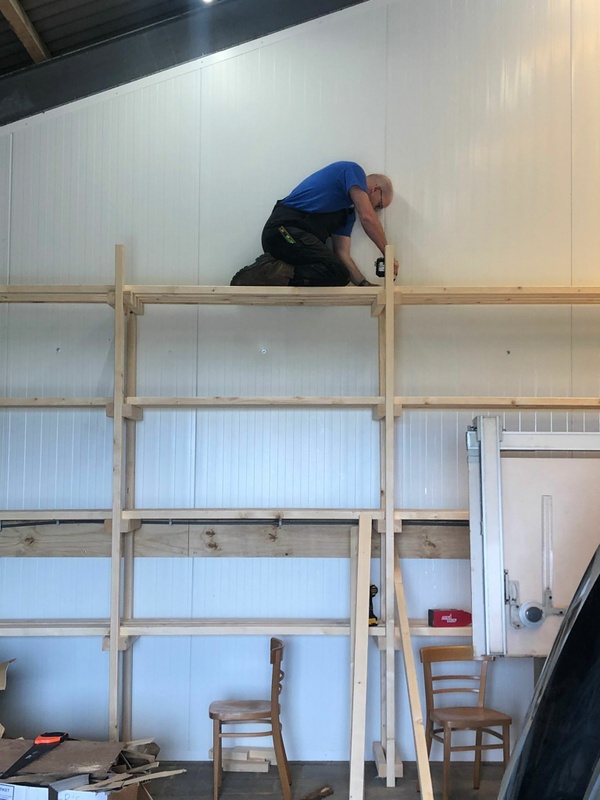

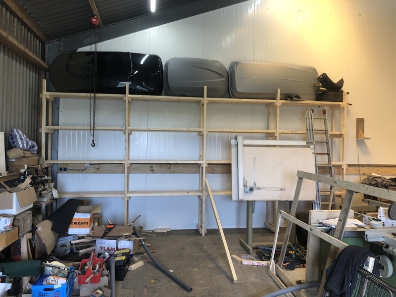

HTT-Thalan
Het is gereedschap, maar het is ook een DIY project... al heb ik het spuitwerk zoals je ziet uitbesteed.
Komende maanden opbouwen en kleine reparaties/onderhoud uitvoeren.
Afbeeldingslocatie: https://tweakers.net/i/b3tYGG4MaRynxwS72df1l1zvGa4=/800x/filters:strip_icc():strip_exif()/f/image/CMgPAUaP2xaBbwAFLmHOMTG9.jpg?f=fotoalbum_large
Afbeeldingslocatie: https://tweakers.net/i/E7RPQlXbI0_DsojuR_TSwjThbe0=/800x/filters:strip_icc():strip_exif()/f/image/59u2SApuOf5PGl5cQkn4VXxT.jpg?f=fotoalbum_large
Afbeeldingslocatie: https://tweakers.net/i/uVBRMdENvEMF4i8cEDe5hcVSHXk=/800x/filters:strip_icc():strip_exif()/f/image/pTfkYSK1PEX4MbyYpoiVzG02.jpg?f=fotoalbum_large
  • Boudewijn
Boudewijn
omdat het kan
HTT-Thalan schreef op vrijdag 13 mei 2022 @ 11:06:
Ik blijf je heel cool vinden met je zaag en je werkstukken :)

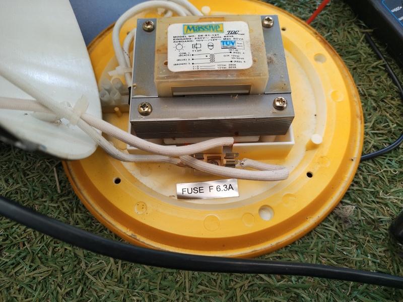

MedionAkoya schreef op zaterdag 7 mei 2022 @ 12:42:
Hoi, ik heb hier een staande lamp uit een familiale huisontruiming waar ik net een een halogeenlamp verwijderd om te kijken of gloeidraad kapot was. Dat was niet zo.. en nu wil ik het terugplaatsen....lukt niet. Pinnen willen de twee gaten niet in.
Wat doe ik fout?
Inmiddels is het mij gelukt om een lamp in te krijgen. Namelijk ik heb een nieuwe gehaald.
Maar maar...de zekering van F 6,3A is doorgebrand. Ik heb er een van F 5,0A geplaatst. Want 6,3A kon ik niet vinden in de Gamma.
Nu vroeg ik mij af...wat deze symbolen betekenen.
Afbeeldingslocatie: https://tweakers.net/i/B-0V8wBR0W_-si4OP7-IstaZ7Fk=/800x/filters:strip_icc():strip_exif()/f/image/0MnKfnkhNCfSgsHNVopTIHTz.jpg?f=fotoalbum_large
Schakelaar kan 3 richtingen op. Geen idee wat het verschil is.

MedionAkoya schreef op vrijdag 13 mei 2022 @ 17:09:
Is ene voor 35Watt en andere voor 50watt?
De schakelaar schakelt tussen 10V AC en 12V AC (35 watt of 50 watt max)
Een kleinere zekering kan qua veiligheid geen kwaad. Ergste wat er kan gebeuren is dat hij er nog een keer uit vliegt.

Maandag de stukadoor bellen zodat we weer verder kunnen met de vloer :)
Afbeeldingslocatie: https://tweakers.net/i/c0OC8ffPacla8cXbf1O-XrobVtk=/x800/filters:strip_icc():strip_exif()/f/image/g49mLwnTkRBr0NwBZmdgCXif.jpg?f=fotoalbum_large
Afbeeldingslocatie: https://tweakers.net/i/WiBgIXW6eM4guwbPjGJd3gZDKPk=/800x/filters:strip_icc():strip_exif()/f/image/ki0NLuGvCWDhOcqemi7oK9Z4.jpg?f=fotoalbum_large

Shinji schreef op zaterdag 14 mei 2022 @ 08:09:
Nou, de meesten hier draaien er waarschijnlijk hun hand niet voor om maar mijn allereerste muurtje is ‘klaar’. Tussen begin en einde zaten een flink aantal weken ziek zijn. Maar in totaal zo’n 2,5 dag mee bezig geweest.
Ziet er heel erg uit als de tussenwand die ik met mijn collega heb geplaatst een paar weken terug, dus ik keur hem goed hoor d:)b
Waar heb je je hout gehaald though? Want van die balkjes zelf word ik toch wel een klein beetje verdrietig. Is dit nou hoe bouwmarkthout anno nu gewoon is?

McGryphon schreef op zaterdag 14 mei 2022 @ 08:25:
Komt bij de Hornbach vandaan, hoezo wordt je er verdrietig van trouwens? (Ik ook wel maar dat zou ik niet uit de foto af kunnen leiden). Zat in een aantal een flinke draai helaas. Vooral die op de kopse kant wat op de foto nu de linkerkant van de deur is.
Is dat 44x44? Ziet eruit als vrij dunne latjes die je gebruikt hebt :)
Ga binnenkort hier hetzelfde doen idd.. moet t nog ff uittekenen..

ID-College schreef op zaterdag 14 mei 2022 @ 10:55:
Boven en onder en de kopse kant van het deurkozijn zijn 27x44. Daar hoeft maar 1 gipsplaat op. De tussen staanders zijn 44x44 want daar zijn twee platen op geschroefd dus zodoende wat extra breedte.
De muur aan de andere kant van de deur is 7cm dus daar moest het totaal op aansluiten, dus 44 plus 2x 12,5mm is ongeveer 7cm.
  • ID-College
  • Laatst online: 19:34
Shinji schreef op zaterdag 14 mei 2022 @ 11:16:
Persoonlijk zou ik hem boven je kozijn wat steviger maken. Mensen willen nog weleens met deuren slaan (of hard dichtwaaien) en dan vind ik 1 staander van 27x44 wel erg summier.. maargoed das mijn mening.. :)
  • Andrehj
Ik dacht precies hetzelfde. Dit wandje is wel erg dun. Normaliter gebruik je toch 44x70?
  • ID-College
Andrehj schreef op zaterdag 14 mei 2022 @ 11:40:
Klopt.. 44x69 is normaliter de maat.. althans, dat is wel waar ik in het verleden een wandje mee heb gemaakt en dat nu ook weer van plan was.. ik vind dit wel erg karig en ben bang dat je met maar 1 staander (als dat zo is gebleven) met 1 klap zo je boel onderuit haalt. Zal er niet uittrekken maar had t zelf wel steviger gemaakt, kleine moeite die paar cm extra :)
Een c-profiel is 44x44 dus dat zou wellicht nog wel kunnen. Ben er zelf nooit zo weg van, vind hout lekkerder werken en wat vriendelijker..
[ Voor 11% gewijzigd door ID-College op 14-05-2022 11:49 ]

ID-College schreef op zaterdag 14 mei 2022 @ 11:47:
Maakt die extra brede balken dan zoveel uit? Het is toch vooral om de gipsplaten op te zetten? Je muur wordt er niet dikker door wat meer effect zou hebben lijkt me.
