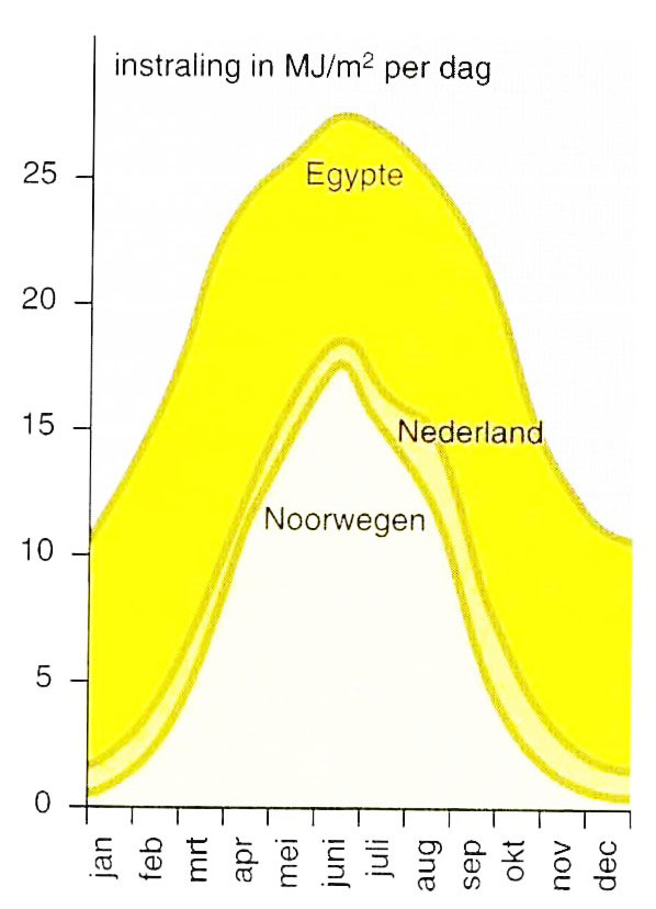

Uiteraard stook ik in de zomer. Mijn warmtepomp stookt dan buiten en koelt binnen af. En in de winter andersom. Of ik stook nooit, net hoe je het definieert.
En ja, in de zomer wordt er enorm veel warmte mijn huis ingepompt door de zon.
https://media-01.imu.nl/s...ederland-noorwegenjpg.jpg
Reken maar uit wat er gebeurd als je een pui hebt waardoor de zon naar binnenschijnt, de hele dag. Hoe meer massa, hoe meer warmte capaciteit.
Bij super geïsoleerde woningen is teveel warmte in de woning ook een ding.

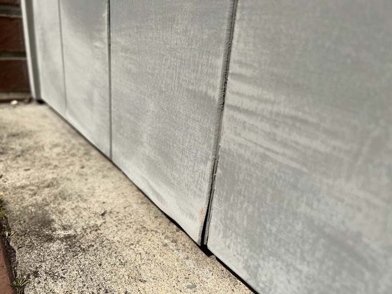

1.5jaar terug 2x 40mm multiplex deuren gemaakt. De groeven zijn 2mm diep gefreest.
Vervolgens in 3 lagen grondverf gezet om later de eindkleur te bepalen.
Uiteindelijk kon ik er na 1.5 jaar aan toe maar zie ik dat de onderkant al begint te rotten….
Dat had ik uiteraard niet verwacht… wat kan ik hier tegen doen?
Het is over de hele onderkant waarbij de toplaag los komt

barry86 schreef op zaterdag 7 mei 2022 @ 14:09:
Heb je de randen van het multiplex goed geseald voor het schilderen? Als daar vocht bij kan dan trekt er vocht in en dan krijg je dit ook.

@barry86 zorgen dat je afwatering ervoor goed wegloopt, en misschien een weldorpel plaatsen op je deuren.

HyperTrophy schreef op zaterdag 7 mei 2022 @ 15:08:
Weldorpel! Dat ga ik doen!

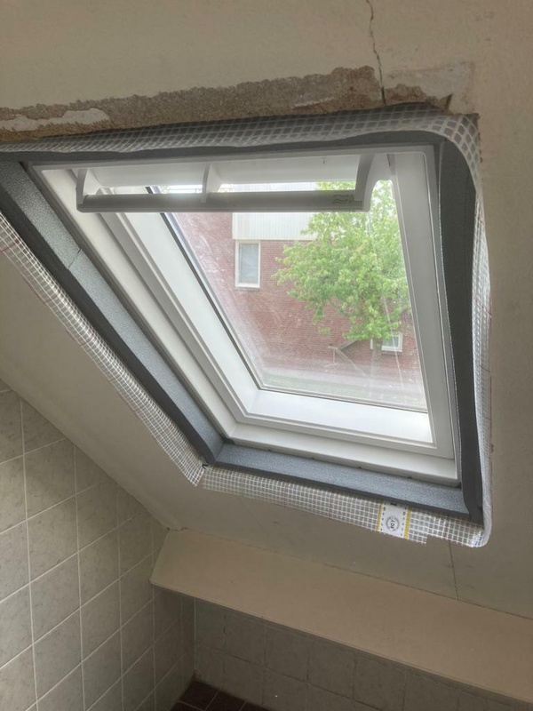

In de keuken heeft op het plafond ooit een kabelgoot gezeten. Deze is met een paar druppels kit vastgezet. Nu hebben wij een andere lamp en de goot is overbodig. Je kan het al raden, de kit is amper te verwijderen. Heeft iemand nog een tip? Het plafond heeft wat structuur en het liefst ga ik niet het hele plafond sauzen.
Afbeeldingslocatie: https://tweakers.net/i/rDB617kbafxGdKnvAicJxyiwW6c=/x800/filters:strip_icc():strip_exif()/f/image/btC6eeQ23yEC3SQoDoP7Nrhq.jpg?f=fotoalbum_large
  • lex
  • Laatst online: 19-10 17:35
lex
Je kan speciale kit verwijderaar kopen, maar dat trekt ook gelijk je latex mee vrees ik. Vrees dat je hoe dan ook opnieuw moet sauzen, zo niet erger 😬 plafonds zijn echt niet makkelijk te repareren zonder dat het zichtbaar blijft

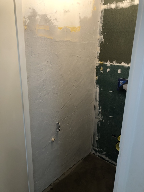

Afbeeldingslocatie: https://tweakers.net/i/zR8GcB_ieyWymcqmONlUQafKIwo=/x800/filters:strip_icc():strip_exif()/f/image/pqRKjy9hBllynUqt70qJD0zJ.jpg?f=fotoalbum_large
Afbeeldingslocatie: https://tweakers.net/i/lk8YqlLlU4S2hDfN5zFugpnzdnc=/x800/filters:strip_icc():strip_exif()/f/image/LqCC4u2j9qWG1qtzZG36Mvpp.jpg?f=fotoalbum_large
Er is aan mij geen groot stukadoor verloren gegaan geloof ik, wat een k werk joh 🙈 gelukkig was het doel alleen egaliseren zodat er getegeld kan worden, dat is redelijk gelukt.
Afbeeldingslocatie: https://tweakers.net/i/wFqtJfN304JYklP2dwtAiR0UuXQ=/800x/filters:strip_icc():strip_exif()/f/image/NuQURDrxsp0Y8ApDKCiWsmIN.jpg?f=fotoalbum_large
Afbeeldingslocatie: https://tweakers.net/i/897xgnA7jBM1YHGPtM-jFmA-pOo=/x800/filters:strip_icc():strip_exif()/f/image/SyPpxPCaphtDgFTe2DHCHCMR.jpg?f=fotoalbum_large
Verlaagd plafond zit erin, afzuiger erin en aangesloten, bovenlicht dicht gemaakt; klaar voor de schilder (vrouwlief 😂)

lex schreef op zaterdag 7 mei 2022 @ 23:33:
Gewoon zeggen dat je doelbewust een structuurmuurtje hebt gemaakt. ;)
Ik zou eerst de naden dichtmaken en de gipsplaatschroeven dichtsmeren alvorens te schilderen.

LED-Maniak schreef op zaterdag 7 mei 2022 @ 23:34:
Hehe, Ja zoiets ja. Beetje random structuur.

XWB schreef op zaterdag 7 mei 2022 @ 23:34:
Uiteraard, vanavond nog alles geplamuurd enzo. Maar geen foto’s gemaakt 😂

Beun schreef op zaterdag 7 mei 2022 @ 23:07:
Als het een plafond met structuurverf of spackspuitwerk is wil ik wel eens een spack spray (bijvoorbeeld van Alabastine) gebruiken om dat soort vlekjes weg te moffelen. Je ziet het kleurverschil dan alleen nog van dichtbij, maar je staat nooit met je neus tegen het plafond aan dus in de praktijk is het vaak een prima oplossing tot wanneer je het plafond weer eens gaat schilderen of spuiten.

  • Beun
  • Registratie: Juli 2017
XWB schreef op zaterdag 7 mei 2022 @ 23:41:
Goede tip, ik ga het eens bekijken. Bedankt voor het meedenken :)

PaT schreef op zondag 8 mei 2022 @ 08:07:
Weet iemand ongeveer het volgende? Hoeveel kg zou je aan een rabatdelen wandje van een berging kunnen hangen? Ik zou het liefst een redelijk lichte 'mountainbike' aan een beugel aan dat wandje willen hangen, maar de andere kant is zichtzijde, dus er kunnen maar korte schroeven in (ongeveer 2cm).
Ik heb zelf mijn twijfels, het lijkt mij allemaal te dun voor een beetje belasting.
Die rabat delen zitten toch op balken gemonteerd? Foto?

Ook goed om soms de gefaalde projecten te delen. Ik had mijn terrazzo tegel gemaakt en helaas is deze meteen gaan scheuren. Ziet er niet mooi uit, moet dus helaas opnieuw gedaan worden. Alleen de vraag is, was mijn fout om hem te dun te maken, of is het not done om enkel de combinatie van 1/3e water 2/3e wit cement te gebruiken? Moet ik bij de volgende poging zilverzand toevoegen, en zo ja, heeft dat een groot effect op hoe het er uit komt te zien? Ik heb ook wel gehoord om acrylhars in plaats van water te gebruiken. Wat is de beste oplossing hier?
Afbeeldingslocatie: https://tweakers.net/i/qibkwyBIqJ-SIoDGbWw-qBPd_-c=/800x/filters:strip_icc():strip_exif()/f/image/7lVMNZKpoIRQawDbNz503inn.jpg?f=fotoalbum_large

Seafarer schreef op zondag 8 mei 2022 @ 10:25:
Nee, die zitten tussen balken gemonteerd en hebben wat dat betreft eigenlijk alleen een vocht/sneeuw/windwerende functie.
Maar mijn gevoel is bevestigd, ik ga op zoek naar een andere plek waar ik iets kan bevestigen.

Gezien ik zelf ook waardevolle informatie uit dit topic heb gehaald m.b.t. het vervangen van een Velux dakraam, zal ik ook mijn ervaringen delen. Ik hoop dat mensen er wat aan hebben.
Gister samen met mijn broer (meubelmaker) een GGL-102 (hout) vervangen voor een tweedehands GGU CK02 (kunststof). Ondanks dat ik naar mijn mening geen rechterhanden heb is het mij alles meegevallen.
De uitsparing in het dak moest rondom 22 mm groter worden gemaakt omdat het BDX isolatieframe anders niet paste. In de Velux handleiding staat 40-60 mm (breedte) en 45 mm (hoogte) aangegeven, maar bij nieuwbouwwoningen wordt standaard 22 mm rondom gehanteerd en dat gaat prima. Gelukkig had mijn broer een reciprozaag mee, met een multitool lijkt het me lastig en tijdrovend. Dat frame is niet verplicht trouwens, je zou ook 1 op 1 het raam kunnen vervangen zonder te zagen en dan waar nodig PUR spuiten.
Daarna weer opbouwen, wat op zichzelf vrij makkelijk gaat alleen de Velux handleiding is soms nogal verwarrend. Er is blijkbaar 1 universele handleiding en 1 universele montageset voor alle typen dakramen. Zo zou je bijvoorbeeld schroeven moeten monteren op punten waar geen schroefgat zit. Op een groter dakraam zitten die schroefgaten wel, maar dat zegt Velux er niet bij. Afhankelijk van het raamtype wat je monteert hou je dus onderdelen over.
Stappen 8 t/m 12 gaan over het monteren van het waterkerend manchet, daarbij is een aluminium goot meegeleverd waarvoor in de daktengels boven het raam gezaagd moet worden. Echter montage heeft alleen zin als je een dakconstructie met dampopen folie hebt. De folie moet namelijk in het gootje worden vastgeklemd anders werkt het niet. Ik heb een andere constructie dus heb het achterwege gelaten. Velux zegt hier niets over.
Al met al zo'n 6 uur werk met 2 personen, ik ben blij met het eindresultaat (alleen de binnenaftimmering nog).
Afbeeldingslocatie: https://tweakers.net/i/7c9kLPsQgwve1-U-5pL0USDpBm4=/x800/filters:strip_icc():strip_exif()/f/image/xhe2zvdqGZMpidI0PxQ9OAXH.jpg?f=fotoalbum_large
Afbeeldingslocatie: https://tweakers.net/i/0x8_wQ92rG0ktOUXz_-0xRbPg3Q=/x800/filters:strip_icc():strip_exif()/f/image/AZTyCZ1n0zMuHS6tQGxHCYLg.jpg?f=fotoalbum_large

Thijskoman schreef op zondag 8 mei 2022 @ 12:07:
Netjes hoor! Leuk dat je verslag doet 👊. Ik ben best wel handig maar die Velux handleiding is inderdaad best wel even puzzelen. Daar heb ik mij destijds ook over verbaast!

barry86 schreef op zondag 8 mei 2022 @ 17:40:
Ja, dat ben ik helemaal met je eens. Wat een treurige handleiding.
Ik heb er hier nu 1 vervangen en 1 moet nog. Wordt waarschijnlijk een klusje voor volgend jaar. Wie weet zijn de prijzen dan weer iets normaler.

PaT schreef op zondag 8 mei 2022 @ 19:23:
Als je geen haast hebt kan ik je aanraden om Marktplaats in de gaten te houden. Daar worden regelmatig jonge exemplaren aangeboden. Ik was nu in totaal net geen 350 euro kwijt inclusief alle benodigdheden (raam van 2 jaar oud). Als ik alles nieuw had gekocht was dat ongeveer 500 euro geweest.

Thijskoman schreef op zondag 8 mei 2022 @ 20:17:
Goede tip. Ik moet alleen een niet al te populair maatje hebben dus ik ben bang dat dat even kan duren.

Ik heb beneden een inbouwtoilet en koof geplaatst. Dit is eigenlijk tijdelijk, volgend jaar of jaar erna zal het er weer uit gaan I.v.m. aanleg vloerverwarming. Nu wil ik die ombouw en koof tot die tijd gewoon even saucen (niet tegelen).
Iemand tips welk vulmiddel ik het beste zou kunnen gebruiken dat het zo makkelijk mogelijk weer te verwijderen is?

assje schreef op maandag 9 mei 2022 @ 08:13:
Is renovlies een optie?

  • assje
  • Laatst online: 23:40
Wel wat lastiger om hoek koofje etc. Glasvlies heb ik nog wel restantje maar dan zou ik alsnog wel eerst de gaten moeten vullen anders zie je die er gewoon doorheen.

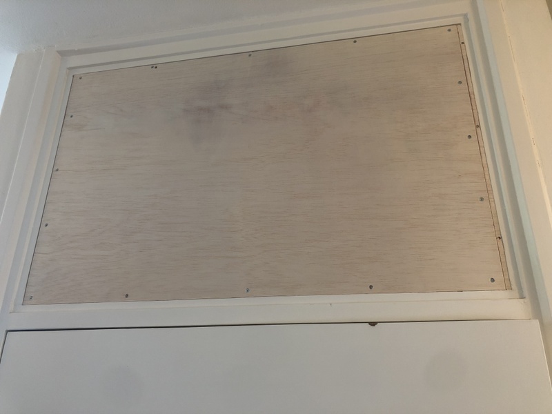

Vraagje van iemand met twee linkerhanden. Wat is de beste manier om Ikea handgreepjes mooi uitgelijnd te plaatsen op Platsa deuren? De handgreepjes worden met twee houtschroeven bevestigd aan de achterkant van de deur. Aangezien het om een grote kastencombinatie gaat met veel dubbele deuren is het wel wenselijk dat ze mooi even hoog zitten.
  • Flix20
  • Laatst online: 27-10 11:49
Admiral Freebee schreef op maandag 9 mei 2022 @ 13:40:
Allemaal op elkaar leggen, goed vastklemmen en dan in één keer boren
PSN: Flix20-NL
  • Togi
  • Laatst online: 26-10 21:42
Maak een afteken malletje met een stukje hout of karton of evt wat dikker a4 waar je op de gewenste plaats 2 gaatjes in maakt.,
Leg deze strak langs bijv de linker bovenhoek en je kan de gaten aftekenen
En meet alles na het aftekenen nog 3x na
[ Voor 3% gewijzigd door Togi op 09-05-2022 13:45 ]

assje schreef op maandag 9 mei 2022 @ 10:44:
Het is toch maar voor tijdelijk?
Dus je wilt perfect resultaat, maar voor tijdelijk eigenlijk?
Dan had je beter alles in mdf gemaakt, kon je gaatjes bijplamuren en gewoon overschilderen.

bottom line schreef op maandag 9 mei 2022 @ 14:00:
Tijdelijk voor misschien wel een jaar of twee. De ombouw is watervast spaanplaat en de koof MDF. Idee was gewoon gaatjes dichtstoppen en latex er overheen. Ik zie niet zozeer waarom je dat zou zien als wens voor "perfect resultaat".
Het doel is dus precies zoals jij zegt; gaatjes dichtstoppen en sauzen. Ik wil alleen tegen die tijd de schroeven er weer uit kunnen halen en de koof hergebruiken.
Ik dacht zelf bijvoorbeeld om stopverf te gebruiken in plaats van plamuur. Of, om iets van gipsvuller te gebruiken zodat ik het er met een schroevendraaier zo weer uit steek.
In andere gevallen waar ik schroeven wilde verwijderen ging dit soms moeiteloos door het eruit te steken met een schroevendraaier. In andere gevallen was de plamuur veel harder dan het hout en lukte het alleen door een "ruim" in zijn geheel uit te steken.
Ik wil dus juist iets te doen wat niet te goed vast zit :P
Dat heeft Ikea al voor je opgelost ;)
https://www.ikea.com/nl/nl/p/fixa-boormal-oranje-90323393/

assje schreef op maandag 9 mei 2022 @ 14:13:
Omdat je geen glasvlies wou nemen omdat je daar de gaatjes voor moest opvullen.
Zou het het geheel schilderen, en ook gewoon over de vijzen mee schilderen, zonder te plamuren. Dan haal je het zo uiteen wanneer dat klusje op de planning staat. En als je er geen verf in wilt, dan gooi je er een druppeltje acryl siliconen op elk vijsje

bottom line schreef op maandag 9 mei 2022 @ 15:20:
Voor de goede orde; als ik alleen was had ik niet eens overwogen de gaatjes te dichten :> Het is dat de vrouw dat toch wel belangrijk vindt.
Gewoon een tube MDF vuller halen.
