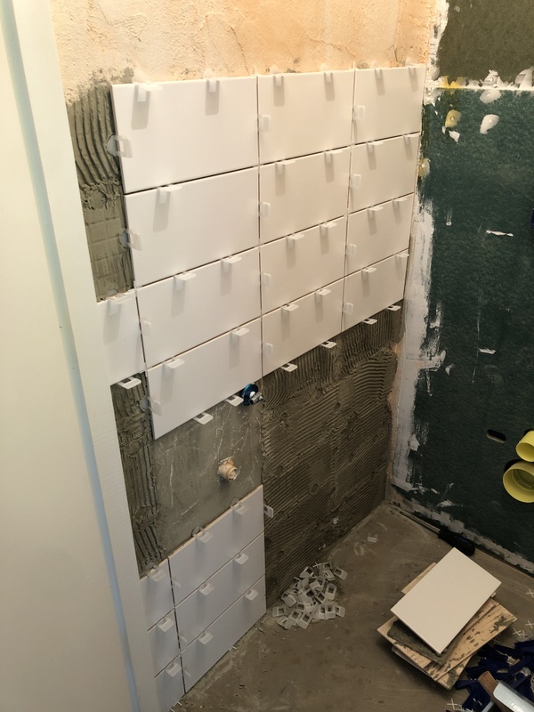

RevellNL schreef op donderdag 19 mei 2022 @ 15:19:
Ik moet voor de aanleg van riolering een gat 110mm naar buiten maken. Nu moet dit i.v.m. het afschot net door het deel dat half beton en half baksteen is. Heeft er iemand nog een geniale tip om dit het beste te kunnen doen? Ik heb al contact opgenomen met een bedrijf om dit te laten doen, maar dan moet ik buiten een stuk van 110cm x 110cm x 60cm afgraven om alleen al de boor te kunnen plaatsen..
Zie onderstaand voor de situatie, de derde foto is waar ik doorheen wil naar buiten toe.
Een mof ertegenaan houden, vorm afstrepen en tig gaatjes met een lange 6mm boor boren met 5mm ertussen, zodat je het ronde stuk er daarna gemakkelijk uit kunt batsen? Dan van twee kanten afsmeren met cement o.i.d.?

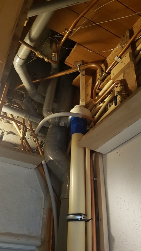

Goudvis schreef op donderdag 19 mei 2022 @ 14:06:
Netjes gedaan!
Zou je het deel tussen hoofdleiding en de eerste knie niet misschien nog extra beugelen of provisorisch beschermen? Mocht iemand (een monteur o.i.d.) nu iets laten vallen óp die knie, zou ik niet op de knelkracht van de knie-koppeling vertrouwen. Kleine kosten, hoge hypothetische baten. :P
Ik zou in precies dat deel van de leiding iig een doorstroombeveiliging inbouwen, volgens mij is dat zelfs een NEN 1006 voorschrift. Heb dat zelf gedaan met behulp van een doorstroombeveiliging afsluitkraan combi, dan kan ik dat leidinggedeelte afsluiten zonder dat ik aan de hoofdkraan hoef te zitten.
Als je een gat door de muur boort voor riolering, moet je toch sowieso de andere kant open graven? Je moet de riolering daar toch ook weer aansluiten?
Dit is typisch en klusje die ik op Werkspot zou zetten. Alleen al het huren van zo'n boor kost al aardig wat en een boor van die grootte is echt heel lastig te hanteren.

@RevellNL zoals @ERMAWG al zei: je moet altijd een gat graven om de boor met standaard te plaatsen.
Volgens mij heeft die firma alleen een klokboor van 500m lang ofzo + machine + standaard kom je gemakkelijk aan de >1m om de machine te plaatsen en te kunnen boren.
Da's een lastige inderdaad. Heel veel gaatjes en dan een beitel is al gezegd, maar geef een wat meer context. Waarom moet er precies daat een riolering komen, en in het kader waarvan?

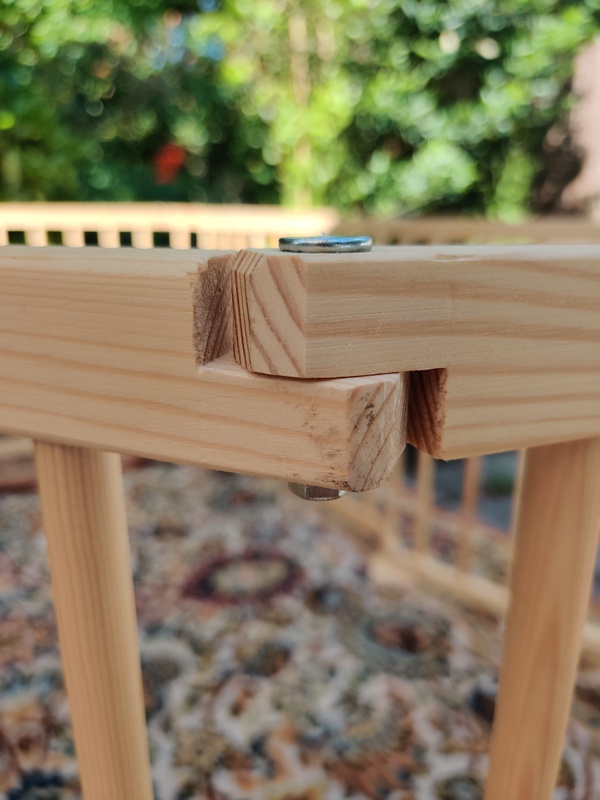

Vandaag een oplossing in elkaar geflanst:
- standaard deuveltje genomen (4mm?).
- aan de randen bijgeschaafd zodat hij door het gat in het armatuurtje past met wat speling
- even kort wat ronder geschuurd (wellicht had ik niet hoeven schaven)
- Dot montagekit in het clickfixplasticje
- Deuvel erin, en het geheel in de behuizing geplaatst, zodat de behuizing de deuvel recht houdt.
- Uitharden
- Deuvel mm of 2 buiten het armatuurtje afgezaagd met een zwaluwstaartzaagje.
Daarna clickfixplasticje opgehangen, en armatuurtje erop geklikt. Werkt prima 8)

Boudewijn schreef op vrijdag 20 mei 2022 @ 19:53:
Heb even op MP zitten azen op een afgetrapte set spotjes maar weinig gevonden.
- Uitharden
Ik heb er zo een zal zo even kijken of die nog helemaal heel is. Weet niet waar je woont, maar anders kun je hem komen halen! Anders even via PB :)
Lees nu pas goed verder. Zie dat je het al hebt gefixed 8)7

  • Boudewijn
Boudewijn
omdat het kan
perspectivebass schreef op zaterdag 21 mei 2022 @ 06:34:
Desalniettemin ontzettend bedankt. :)

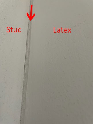

Mijn zolder is bijna klaar om te sauzen. Ik wil nu nog de laatste oneffenheden aanpakken. Alleen omdat ondergronden van deze plekken verschillend zijn ben ik benieuwd of er 1 middel bestaat waarmee ik alles kan repareren? Anders denk ik dat ik stuc-primer, fix&finisch en uniflott nodig heb voor onderstaand. Als ik beter andere keuzes van producten kan maken hoor ik dat graag. :)
Waar gaat het om:
1. Aansluiting van vers stucwerk met bestaande geverfde + gestucte muur in trapgat. Hier zit +/- 1cm stuc (rode pijl) nog niet helemaal gelijk met de latex wand. Product: Stuc-primer + Fix & Finish?

Chic schreef op zaterdag 21 mei 2022 @ 11:22:
Waar gaat het om:
2. Beschadiging vers stucwerk (liet houten balk vallen |:( ) Her en der nog wel wat kleine gaten gezien die ik wil vullen, Product: Stuc-primer + Fix & Finish?
3. Bij uitsnijden stucwerk kwam er in een aantal hoeken iets teveel van af. Ondergrond: stucplaten Product: Fix & Finish?
4. Aansluiting gipskartonplaat met deurkozijn. Product: Uniflott?
5. Kalkzandsteen muur rondom CV-ketel, alleen de ergste oneffenheden wil ik even vullen en daarna sauzen. Hoeft niet spiegelglad te worden. Product: Stuc-primer + Fix & Finish?
Alles wat ik zie zijn aansluitingen van verschillende bouwdelen die dus altijd bewegen en dus weer scheurtjes vormen.
Ik gebruik vaak overschilderbare kit. Die kun je ook met een plamuur mes verwerken in de hoekjes. Blijft flexibel.

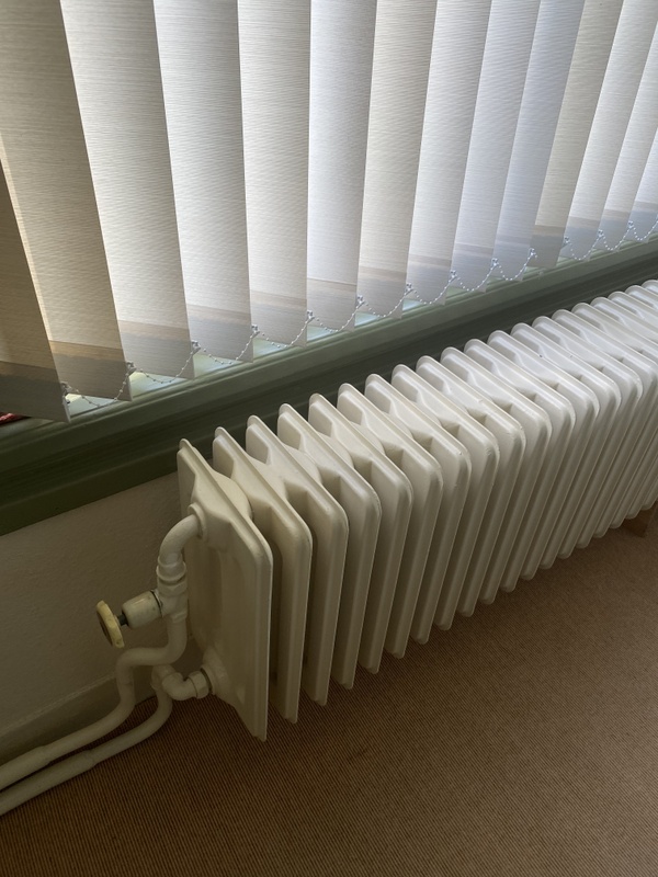

Wij hebben in ons nieuwe huis een stuk of 8 oude kolom radiatoren hangen. Die zou ik graag vervangen door type 21 Jaga Tempo Wand (of iets vergelijkbaars) radiatoren met heimeier eclipse debietregelaars. Ik heb ook naar Henrad Eco radiatoren gekeken, maar daarmee kom ik met dezelfde afmetingen niet op het benodigde wattage.
Nu mijn vraag, kan ik hiervoor het bestaande leidingwerk zo gebruiken? Is het dan een kwestie van het systeem leeg laten lopen, oude radiatoren loskoppelen en van de muur halen, nieuw stuk leiding op maat snijden en kan dat dan met die koperen klemvittingen gemonteerd worden?
In de woonkamer kan ik waarschijnlijk via de kruipruimte bij de leidingen komen, loont het ook de moeite die nog te isoleren?
Ik ben verder ook van plan (in de ruimtes waar niet de thermostaat hangt) er ook nog nieuwe thermostaatkranen bij te bestellen.
Zie ik nog iets over het hoofd of denk ik ergens te makkelijk over?

Persoonlijk zou ik geen geld meer in het huidige systeem investeren (behalve evt je kerel).
Je kunt je geld maar een keer uitgeven.
Zet in op isolatie, en wanneer dat gereed is, op vloerverwarming.
Den heb je helemaal geen radiatoren meer nodig.
En tot je zover bent (kan ook over een paar jaar zijn) voldoen deze radiatoren prima.

Ok, het betreft alleen een monument, dus qua ramen is het al max monumentenglas en er is geen spouwmuur dus die kan ook niet geisoleerd worden. Zou evt met voorzetwanden kunnen werken. En vloerverwarming zou op de begane grond ook zonde zijn van de eikenvisgraatvloer. Of het moet via de kruipruimte ook kunnen? Lijkt me niet?
Ben wel van plan de vloer te gaan isoleren (via dezelfde kruipruimte) en de zolder wordt het nokdak ook geisoleerd.

In elk geval alles isoleren dat door ruimtes loopt die je niet wil verwarmen. Dus in de kruipruimte zeker.
En het knellen op een dikwandige buis kan wel, maar handig is het niet. Groot risico op lekken,
Beter om er draad op te tappen en zo over te gaan een kleine leiding (en die kun je wel knellen).
Kortom makkelijk is het niet.

je wattages zeggen niks want die radiatoren zijn verkeerd aangesloten. je moet dus de retourleiding doortrekken naar de andere zijde van de radiator zodat je de HELE radiator gebruik ipv alleen de eerste 50cm en dan kan je ook een flink stuk omlaag in je stooktemperatuur en als je dat combineert met simpele T33 radiatoren die even groot zijn (of liever iets groter) kan je zo overstappen naar een warmtepomp en dat hele hybride onzin wat je tegenwoordig door de strot geduwd krijgt achterwege laten en die gasleiding gewoon laten afsluiten. iets meer gedoe maar stukken goedkoper op je eindafrekening als het eenmaal draait.

Wat is er verkeerd en wat kan ik daar evt nog aan doen?

je inlaat zit op de zelfde zijde als je retour. dus warm water komt aan de bovenkant erin en stroomt direct naar beneden en gaat weer de retour in. de rest van de radiator hangt er beetje voor de show bij.
dus om dat op te lossen moet de retour onder of achter de radioator langs worden verlengd om die aan te sluiten aan de andere zijde. dat zou ik wel combineren met het plaatsen van nieuwe radiatoren. T33 zou handigste zijn als je niet over wilt stappen naar vloerverwarming. de groter je de radiator kan maken de efficeinter de boel word. je kan niet veel doen aan je isolatie dus moet je werken en inzetten op efficientie. dus dat betekent lagere temperaturen en veel radiatoroppervlak. en warmtepomp natuurlijk voor constante verwarming.
gezien de leeftijd van de leidingen zou ik er wel serieus over nadenken om gewoon alles te vervangen voor meerlaagbuis. die leidingen zijn compleet rot van binnen. gegarandeerd dat het gaat lekken vlak nadat je bezig bent geweest met nieuwe radiatoren plaatsen. je kan dan ook grotere diameters plaatsen wat het gebruik van een warmtepomp weer makkelijk maakt.

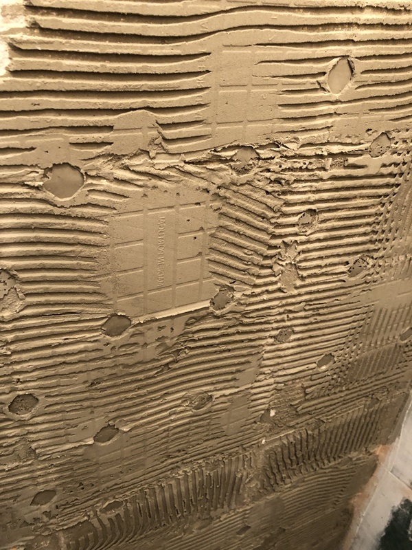

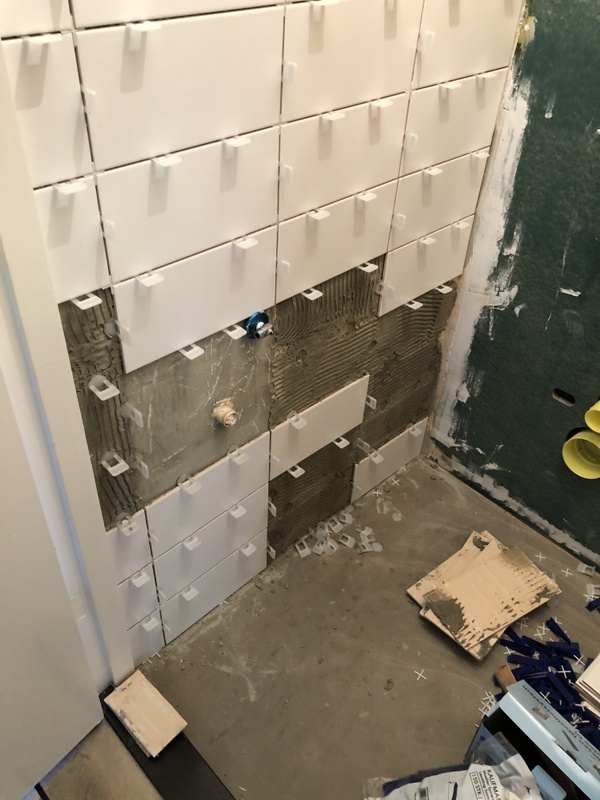

Afbeeldingslocatie: https://tweakers.net/i/kQ77-ZSAfoySK8ppox_DVkeUWVk=/x800/filters:strip_icc():strip_exif()/f/image/81lsZPYkwOrfTqCGct0ZsAf7.jpg?f=fotoalbum_large
In het kader van “deel niet alleen je successen maar ook je mislukkingen”. Gisteren zag het er nog aardig uit, maar vanmorgen klonken de meeste tegels toch wel erg hol.
Afbeeldingslocatie: https://tweakers.net/i/_CqXlQrqLV3hUxRd6nSRQSmBlNs=/x800/filters:strip_icc():strip_exif()/f/image/BETyev86vUXii88AXuBUFpBf.jpg?f=fotoalbum_large
Afbeeldingslocatie: https://tweakers.net/i/6p5boBd6iwfrf3Hg45njOJ97KWA=/x800/filters:strip_icc():strip_exif()/f/image/ZhjKeexeTJchUvvagFo8HEZZ.jpg?f=fotoalbum_large
Afbeeldingslocatie: https://tweakers.net/i/Rkf9cgz4SJ7vc6f4lqA9Dz8GHG4=/x800/filters:strip_icc():strip_exif()/f/image/d62ezOqWDHk8yElueIcPoWk8.jpg?f=fotoalbum_large
Afbeeldingslocatie: https://tweakers.net/i/pOFdo-aClfOvhHnIbESIIi2-JNg=/x800/filters:strip_icc():strip_exif()/f/image/TMC12hfrSlCjnDRFyvL7zCvy.jpg?f=fotoalbum_large
De onderste helft zat grotendeels niet goed vast 😩
Wat er is mis gegaan weet ik niet zo goed (veel variabelen). Ik denk dat ik iig teveel lijm heb gebruikt, en door het level systeem trek je de tegels weer los van de lijm als je ergens een bult hebt en daar ook veel lijm hebt zitten.
Denk dat alle tegellijm wel van de muur moet, of kan ik hier na goed vlakken weer op lijmen?
Balen dit

Ik heb een mooi zondagochtend puzzeltje. Ik zet met het lekkere weer een mobiele box buiten voor m'n zoon. Alleen die heb ik dan opgeborgen met een bout-moer verbinding losgemaakt anders klapt het geheel niet lekker in, met als gevolg dat ik elke keer die bout-moer verbinding sta los en vast te maken. Dat moet handiger kunnen lijkt mij. Weet iemand een oplossing om de verbinding op de foto sneller te kunnen vastzetten en los te maken, het liefst zelfs zonder een tool? Het hoeft geen krachten te dragen, het enige is dat m'n zoontje het niet (al te) gemakkelijk los moet kunnen krijgen.Afbeeldingslocatie: https://tweakers.net/i/8HTbs0ZBcQhnh5emDOUtPbBA92c=/x800/filters:strip_icc():strip_exif()/f/image/D1LGNlkA1nzK0xLwEOtZmsZE.jpg?f=fotoalbum_large
  • cverkooyen
  • Laatst online: 00:24
3V3RT schreef op zondag 22 mei 2022 @ 10:33:
Ik heb een mooi zondagochtend puzzeltje. Ik zet met het lekkere weer een mobiele box buiten voor m'n zoon. Alleen die heb ik dan opgeborgen met een bout-moer verbinding losgemaakt anders klapt het geheel niet lekker in, met als gevolg dat ik elke keer die bout-moer verbinding sta los en vast te maken. Dat moet handiger kunnen lijkt mij. Weet iemand een oplossing om de verbinding op de foto sneller te kunnen vastzetten en los te maken, het liefst zelfs zonder een tool? Het hoeft geen krachten te dragen, het enige is dat m'n zoontje het niet (al te) gemakkelijk los moet kunnen krijgen.[Afbeelding]
rampa moer onderin en sterknop met draad bovenin
Optie 2: pen door en door en om de verbinding heen een klittenband bandje zodat hij ze niet van elkaar kan tillen

lex schreef op zondag 22 mei 2022 @ 10:26:
Balen dit
Hulplijntje naar een handige buurman;
Lijm was te dik, en ik heb de tegels niet ook ingelijmd (en teveel op de muur). Dus schoonmaken en nog een keer proberen
Vleugelmoer?
  • mr.d0hage
  • Laatst online: 02-10 07:05
De moer vervangen door een vleugelmoer.

lex schreef op zondag 22 mei 2022 @ 11:13:
Inderdaad, lijm aanbrengen op de achterkant van de tegels (back-butter) is nodig.
Ook kan je beter rechte lijnen trekken in de lijm. Niet alle kanten op, zo maak je luchtbellen die nergens heen kunnen als je de toppen platdrukt.
Hier heb ik eerder een filmpje gepost met duidelijke uitleg waarom: dragonhaertt in "[DIY] Het klussende Tweaker Q, A & showcase topic - Deel 6"
Balen dit
waar is die hout constructie voor? een tegel trek zichzelf normaal helemaal vast in de lijm, die vallen echt niet vanzelf naar beneden of moet je "aandrukken" Ik denk dat je lijm te hard was en je eventueel niet de juiste hoogte kam hebt gebruikt. en teveel lijm heb je zeker niet gebruikt dan kon je overal gewoon de tegel afdruk inzien ipv minimaal plat gedrukte lijm strepen en kwam daarnaast de lijm tussen de voegen uit (en dat had je nog wel geweten aangezien dat kut schoonmaken is.) backbutteren zou niet nodig moeten zijn bij dit formaat tegel maar het voorkomt wel dit effect.
Simpelste oplossing is een vleugelmoer gebruiken ipv een normale.

flippy schreef op zaterdag 21 mei 2022 @ 13:40:
T33 is denk je beter met een matig geisoleerd huis als b.v. Jaga Tempo Wand Type 21's? Valt me namelijk op dat de Jaga's ondanks type 21 vs 33 hogere wattage hebben. Je zou zeggen dat het snellere opwarmen van de Jaga's (of andere moderne radiatoren met minder inhoud in liters) efficiënter zou zijn? Correct me if I'm wrong O+
  • flippy
flippy
Alle rechten voorbehouden.
miekol schreef op zondag 22 mei 2022 @ 15:14:
T33 is denk je beter met een matig geisoleerd huis als b.v. Jaga Tempo Type 21's? Valt me namelijk op dat de Jaga's ondanks type 21 vs 33 hogere wattage hebben. Je zou zeggen dat het snellere opwarmen van de Jaga's (of andere moderne radiatoren met minder inhoud in liters) efficiënter zou zijn? Correct me if I'm wrong O+
kijk eens wat een jaga je kost versus een simpele T33. :X
die wattages zijn koffedik kijken want het gaat niet om hoe snel je de boel opwarmt. je moet zodra je de radiatoren en leidingen hebt vervangen (of liefste tegelijk) een warmtepomp erop aansluiten die gewoon constant aanstaat. hoe snel een radiator opwrmt is dan ook compleet niet relevant. immers stook je dan ook met temperaturen rond de 35~40 graden, niet 80.

@lex jammer en balen denk ik.
Ik heb laatst ook de WC gedaan, eerste keer tegelen in denk ik 30 jaar weer. Ik ben redelijk lang bezig geweest met doorvragen bij specialisten en mede hobby plakkers.
Op de onderste helft zaten van die klere matjes hobbel de bobbel, daar boven was spac. Spac heb ik weggestoken eerst goed heet stoken met de behangafstomer dan gaat met een dik plamuurmes de boel er voor 5% ineen keer af. Tegeltjes heb ik lang op zitten bikken daarna met een kom diamant schijf glad getrokken. Eerst droog wat ook kan maar dan zie je na 30 seconden niet meer, dus de vrouw ernaast met een grote injecteer fles. Dagen ervoor goed nat maken helpt ook.
Ook de vloer heb ik hier mee glad gemaakt aangezien ik anders met de nieuwe dikke tegels hoger uitkwam dan de drempel.
De eerste rij kreeg ik als advies
Tegels op de wand drukken
Level plaatjes erachter schuiven
Tegels met beide handen goed aanduwen
Rij erboven plakken
nog een rij er boven plakken
Daarna pas de eerste rij de wigjes erin zetten en aantrekken met de tang.
Ik heb op de wand een 8 mm lijmkam gebruikt en de dikkere vloertegels met 10mm lijmkam en overal poederlijm gebruikt.
Omdat de muren goed vlak en haaks waren heb ik iedere keer voor 1 wand alle tegels gesneden waar nodig. Hoewel de meeste poederlijm 1 uur verwerkbaar is merkte ik na 30 minuten al dat de lijm dikker/stugger werd. Gelukkig was ik met de meeste wanden net binnen een 1/2 uur klaar.

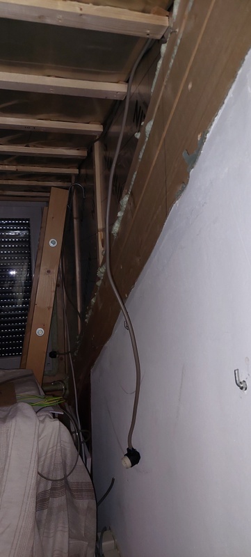

Even een aanvulling op een vraag korte tijd geleden over ventilatiebuizen.
Alle materialen besteld, buizen, bochten, ventilatorbox... Wil ik vandaag eraan beginnen.
Blijkt, er zit helemaal geen buis/afvoer op de wc. Terwijl er wel een ventiel zit.
Op de foto zie je de achterkant van een keukenkast.
Er loopt een koof door een slaapkamer (waarvan ik dacht die komt van de wc). En die wou ik eigenlijk weghalen, heel onpraktisch om een bed/kast in te richten.
Uiteindelijk toch besloten om die (wc) pijp/koof te behouden en alles daarop aangepast. Deze week peuterkamer omgegaan naar een "grote kamer" en dus de spullen voor ventilatie gekocht.
Maar. De wc wordt dus niet geventileerd. Naja... Rechtstreeks de keuken in.
Idealiter gooi ik dat gat dus dicht.
Ik weet echter niet waar die pijp op zolder dan heen gaat.
Afzuigkap? Is dat een logisch iets? Volgens mij loopt de afzuigkap al naar buiten, want daar hangt een klep.
Wat is nu wijsheid?
Sowieso achterhalen waar die ene pijp voor is.
En de wc? Daar krijg ik dus geen ventilatie zonder ingrijpende aanpassingen.

habbekrats schreef op zondag 22 mei 2022 @ 15:52:
Rij erboven plakken
Goede tips! Dank.
Wigjes heb ik pas na paar rijen gedaan inderdaad, maar als je lijm te dik is werkt dat dus alleen maar averechts weet ik nu 🙈

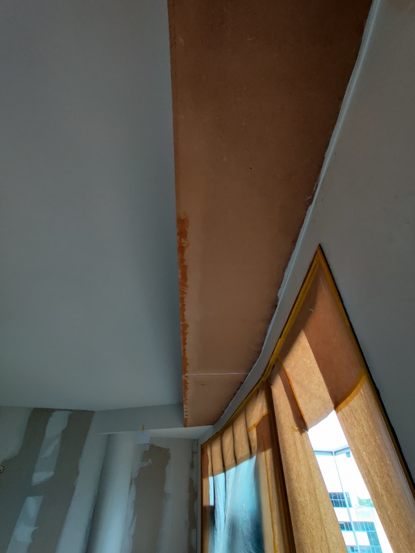

Dit weekend voor het eerst zelf een koof gebouwd.
Nog even verder afwerken, schuren en in de Grondverf. Daarna mee sausen zodra de stukadoor klaar is in de woning.

NeutraleTeun schreef op zondag 22 mei 2022 @ 16:42:

Niet goed, geld toch kwijt!
Afbeeldingslocatie: https://tweakers.net/i/0395rYWLER0_-EkQtjTLbU_2JFY=/800x/filters:strip_icc():strip_exif()/f/image/b2WGqrVZAnXzfxK8Aoear3ZT.jpg?f=fotoalbum_large
Met een steeds sneller lopende peuter wil m'n vrouw graag een tuinhekje dat hem tegen kan houden om de straat op te rennen. Goed punt. De wens is dat het hek zelfsluitend is en beide kanten open kan. Ik kan prima iets verzinnen voor zelfsluitend, beide kanten open kan ook nog wel met een duimheng, maar de combinatie? Hek word een simpel weidehek-achtig iets van geschaafd douglas.

Dubbelverend scharnier en overslagsluiting?

Even een vraag m.b.t. badkamers betegelen. Onze huidige badkamer is zon 20 jaar oud en is dus aan vervanging toe. Omdat persoon schaars is zou ik het zelf moeten gaan proberen. Ik ben redelijk handig. Nu vroeg ik mij af als ik de oude tegels eraf haal, of de muren dan eerst vlak gestuukt moeten worden voor de nieuwe tegels. Of is dit met lijm wel recht te corrigeren als het niet helemaal vlak is ?
Ja, maar ik vrees een beetje voor de combinatie van buiten/vocht en dat die doorgaans niet heel lomp zijn zoals een duim/heng is. Er gaat namelijk geheid een kind op klimmen :)
Hoe de tegels eraf komen is erg afhankelijk van het soort muur waar ze op zitten en de gebruikte lijm.
Van beton krijg je ze vaak wel goed er af en kan je ook de lijm er vanaf krijgen zonder dat de muur gestuct hoeft te worden.
Zitten ze op gipsplaat dan is mijn ervaring dat je beter en sneller de gipsplaten vervangt.
Gasbeton en kalkzandsteen wanden heb ik geen ervaring mee.

DasNieNix schreef op maandag 23 mei 2022 @ 13:09:
Het zijn idd van die gasbeton / ytong blokken.
  • Flix20
  • Laatst online: 02-10 15:03
Hangt er vanaf hoe de tegels erop gezet zijn.
Zitten ze in cement gezet, dan is het sneller om de muur opnieuw te maken gezien je meer van de blokken zal afbrokkelen dan het cement.
Lijm zal wellicht beter gaan, maar dan de beitel goed vlak houden. Je prikt zo door de blokken heen.

beste medetweakers,
op zolder is recent een dakkapel geplaatst welke we aan 1 kant willen afwerken.
Er stond al een kalkblokken muurtje (cv hok) maar deze wand kan nu recht doorgetrokken worden.
Helaas is echt afstucen geen optie (ivm gevaar op scheuren) en die standaard agnesplaten hoef ik ook niet.
Wij zaten eraan te denken om de dakkapel wand gelijk te maken (met een mdf plaat ofzo) met de bestaande muur en dan deze te bekleden met een pvc wandbekleding.
Ik zat de denken aan een click pvc (deze is wat zwaarder maar overbrucht wel iedere ongelijkheid).
Welke lijm zouden jullie hier voor aanraden? iemand ervarding hiermee?

Ik ben ook wel benieuwd naar waar mijn afzuigkap heen gaat, en of ik daar iets van buizen ga zien.
Maar.
Hoe gaat dat ding los?
Ik heb alle mogelijk zichbare schroeven losgedraaid, maar ik krijg niks los.
Ik ga er een beetje vanuit dat de kap onder hangt over een tal schroeven die zichtbaar worden als de schouw eraf is?
Maar die schouw krijg ik er niet vanaf.
Afbeeldingslocatie: https://i.postimg.cc/xkx7MpTP/IMG-20220523-182608.jpg
Afbeeldingslocatie: https://i.postimg.cc/phmSZQmM/IMG-20220523-182648.jpg
Afbeeldingslocatie: https://i.postimg.cc/BLRVw8FL/IMG-20220523-182738.jpg
Beetje als idee, links is ongeveer de pijp die op de zolder uitkomt en rechts het gat van de wc.
Het enige waar de afzuigkap naar buiten zou kunnen, is als die echt door het plafond loopt. Maar dan kan de wc nooit dwars erdoorheen links naar de zolder?
Nvm
Afbeeldingslocatie: https://i.postimg.cc/ZBHZyxvP/IMG-20220523-185621.jpg
Ze hebben betegeld na plaatsing afzuigkap.
Dus kan die schouw niet eruit buigen.

darklord007 schreef op maandag 23 mei 2022 @ 17:16:
beste medetweakers,
Denk dat gipsplaten en die afwerken makkelijker is. Maar beelden zeggen meer dan 1000 worden dus heb je foto’s van de situatie?

perspectivebass schreef op maandag 23 mei 2022 @ 18:49:
Afbeeldingslocatie: https://tweakers.net/i/wSdCr4RkNptsNd3pLg_Gbw6PcPA=/x800/filters:strip_icc():strip_exif()/f/image/qoeKnsJbjHN4lS6GkuSSnqbi.jpg?f=fotoalbum_large
Afbeeldingslocatie: https://tweakers.net/i/6xhsdWfV9YaQEqZGBLLFZlXy_wc=/800x/filters:strip_icc():strip_exif()/f/image/P3nNKTTVTqdCTkJ6TenFLskU.jpg?f=fotoalbum_large
initele idee was ook gewoon afwerken, maar de bestaande wand kan/wil ik niet opdikken/slopen dus die is maatgevend.

Vaak hangen die afzuigkappen aan twee schroeven. Dus je zou de ka[ erboven eraf moeten krijgen en dan kan je de afzuigkap omhoog tillen.
