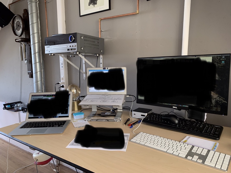

Vraagje.
Ik ben bezig m’n nieuwe werkplek op te bouwen en een van de dingen die ik wil doen is een TV (40” lcd ding van samsung, vrij licht) ophangen (handig met Miro boards enz).
Op de muur daar heeft een beugel gehangen die hebben de vorige bewoners meegenomen en vrij beun een kleiner exemplaar opgehangen die uiteraard met een beetje druk uitoefenen vrolijk van de muur kwam (uiteraard niet met de TV geprobeerd :p )
Het is nogal broze muur. Ik weet niet zeker wat het is (misschien af te leiden van de foto) maar hoe kan ik dit het beste doen? Als in, stevig bevestigen? Ik heb nog keil/hulsbouten liggen, is dat een idee?

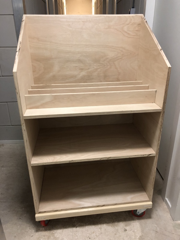

Onze oude teakhouten eettafel gedegradeerd tot buitentafel, die ik regelmatig in de gekookte lijnolie zet. Daarbij een bankje en stoelen gebouwd van pallets. Aan de lege zijde bouw ik nog drie nieuwe stoelen in een beetje ouderwets ontwerp.
Afbeeldingslocatie: https://tweakers.net/i/FXdqcJnFMPlMVM6azv2Dosv0Qks=/x800/filters:strip_icc():strip_exif()/f/image/AniEmzFPoJCz5v0sfgFmqPG5.jpg?f=fotoalbum_large

1nsane schreef op maandag 18 april 2022 @ 14:29:
Vraagje.
[Afbeelding][Afbeelding]
Jaren 70 huis? lijkt mij die gasbeton/drijfsteen rommel die ze toen gebruikte, je pluggen inlijmen met bruislijm heeft doorgaans wel effect.. wat ookhelpt , zoon beugel beweegd, en zoals je merkt werken pluggen zich dan los in die troep. een beugel plat tegen de muur zal om verschillende redenen veel beter blijven zitten.
veder mooi werkje weer voor de duopowers die iedereen in zijn gereedschapskist zou moet hebben. :+

In een brosse muur moet je de oppervlakte vergroten, dus niet je scherm aan 4 pluggen hangen die dicht bij elkaar zitten maar juist verder van elkaar af. Niet 4 kleine puntjes maar juist een plank/plaat die je ophangt.

50’s dus ik vermoed van dat witte baksteen. Bedacht me net dat ik nog een foto uit de vliering heb (niet van die specifieke plek maar volgens mij hebben ze voor die muur de zelfde stenen gebruikt)

sypie schreef op maandag 18 april 2022 @ 15:39:

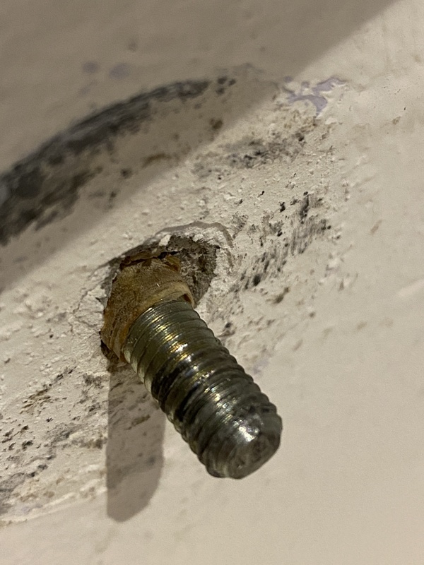

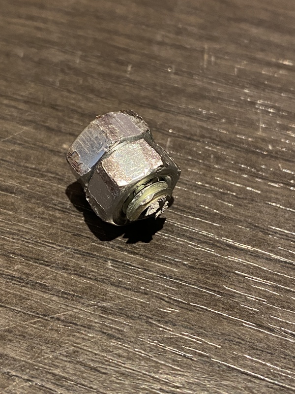

Ja eens, al heb ik in m’n garage ook van die kaasmuur en daar hangt met 2 keilbouten m’n fiets aan daarom dacht ik met keilbouten wel weg te komen.

1nsane schreef op maandag 18 april 2022 @ 16:09:
Keilbouten zijn geschikt voor hard materiaal zoals beton of steen, niet voor zacht materiaal.
Je duwt er het zachte materiaal mee kapot, de bouten beginnen te bewegen, en dan wrikken ze zich weer los.

Slonzo schreef op maandag 18 april 2022 @ 16:50:
Toch de gok genomen met keilbouten, baat het niet, kan het ook geen kwaad en het hangt muurvast, zijn wel lange keilbouten, net een dumble van 10kg eraan gehangen en gaf geen krimp.
Uiteindelijk is het wel steen, echter niet heel hard steen maargoed, het hangt, grote blij :-)
Intussen ook met het andere deel van de werkhoek bezig.
Afbeeldingslocatie: https://tweakers.net/i/hN_KMsHT7VN-pZMEs1Ma1hcuyvI=/232x232/filters:strip_icc():strip_exif()/f/image/6o0w9R2HbIFKCN8X0EFC0QBg.jpg?f=fotoalbum_tileAfbeeldingslocatie: https://tweakers.net/i/NRlZZKSd-lMplst6kW4J7wWNlck=/232x232/filters:strip_icc():strip_exif()/f/image/q5bOHzp5DEpP9KJLmRerF6Pf.jpg?f=fotoalbum_tile
Ik heb nog 3 planken die ik hoger in die rails ga hangen voor boeken, PS4 en eigen PC, op het werkblad komt een laptopsteun en vertikaal 4k scherm.
En dat is een buitenmuur dus ietsje steviger ;-)

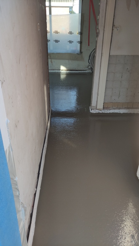

Dinsdag is er een betonvloer gestort in huis en door een inschattingsfout/communicatiefout is er een deel van de vloer dunner gestort. Bedoeling was 12 cm, maar door een verkeerd peil aan te houden is er op een deel 13 cm gestort waardoor halverwege de hal de mixer leeg was. Vervelend, en dat is opgelost door wat heen en weer te harken maar nu is de hal wel wat aan de dunne kant, ca. 6 cm. Er komt sowieso een zandcement dekvloer met vloerverwarming op, dus recht word het toch wel maar ik zit vooral even met constructieve. De betonvloertoko zegt; loopt wel los.
Afbeeldingslocatie: https://tweakers.net/i/2jyAvX47S1AMCIOGxEUnqxqcoLo=/x800/filters:strip_icc():strip_exif()/f/image/J0HnqVbm8PSeQxVTUnlO0AKo.jpg?f=fotoalbum_large
Op de foto zie je duidelijk het sprongetje naar de hal. Men had natuurlijk van een groter gedeelte beton moeten afhalen maar das achteraf makkelijk praten. Het is een vrije betonvloer op zand. Komt alleen een trap en toiletwandje (7 cm kalkzandsteen, ca. 1.5 meter hoog, 1 meter lang) op te staan.
Ik zou vanavond nog wat zakken beton kunnen halen en er nog 6 cm op storten in de hal. Het is schoon en wel hard dus ik verwacht dat het wel moet hechten, zeker als ik het ff nat maak... Maar is dat nodig of zegt Tweakers; kan wel.
  • vincent_1971
  • Laatst online: 22:03
deWit schreef op woensdag 20 april 2022 @ 15:22:
Of het zo kan weet ik niet. Wat ik wel weet is als het beton eenmaal hard is kan er niet even wat opgestort worden. Ik zou zelf een paar zakken kopen en de boel vochtig houden. Nu kan je het nog wat herstellen….

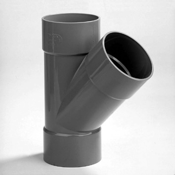

Ik wil de afvoer van de garage op het riool aansluiten. Ik heb een 110mm grijze buis gebruikt voor de garage. Nu heb ik de rode riool buis opgegraven en deze blijkt ook 110mm te zijn (omtrek is ca 35.5cm). Nu kan ik wel klemzadels vinden om een 90mm buis op een 110 aan te sluiten, of een 110 op een 125mm, maar 110 naar 110 kan ik niet vinden. Het alternatief is dus een Y stuk er tussen lijmen/schuiven, maar gaat dat lukken met een buis die al jaren in de grond ligt? Of heb ik niet goed genoeg gezocht naar de juiste klemzadel (of misschien een andere zoekterm?).
  • SmoothTweaker
  • Laatst online: 22:43
zonoskar schreef op woensdag 20 april 2022 @ 21:14:
Klemzadel is altijd kleiner dan de diameter van de buis. Ik weet niet hoeveel water er doorheen gaat maar kan je niet naar 90 om vervolgens met een verloop naar de 110 te gaan?
  • GermanPivo
  • Laatst online: 23:16
Je kan toch een mof nemen hiervoor?
  • zonoskar
  • Laatst online: 23:31
zonoskar
<-- Mika R.I.P!
GermanPivo schreef op woensdag 20 april 2022 @ 22:01:
Als je zoiets bedoeld:
Afbeeldingslocatie: https://www.airco-verwarming.nl/p/pvc-t-stuk-3-mof-110mm-45'/picture/rw1920/165735/Pvc+T+stuk+3+mof+110mm+45'.jpg
Hoe krijg je dat in een bestaande leiding? Je moet op een of andere manier de leiding zo buigen dat dit stuk er tussen past. En ik moet niets slopen, anders kan ik niet meer naar de WC :)
@SmoothTweaker In eerste instantie is het voor een wasbak in de garage, maar we willen dit ook voorbereiden voor een douche en/of WC. Dus een vernauwing lijkt me niet zo'n goed idee.
[ Voor 4% gewijzigd door zonoskar op 20-04-2022 22:48 ]
  • decipherer
  • Laatst online: 00:00
zonoskar schreef op woensdag 20 april 2022 @ 22:48:
Een overschuifmof (dus met rubber manchet) krijg je er wel tussen geschoven. Die kan je nl eerst verder over de buis schuiven, en dan weer terug. Zo een dus:
Afbeeldingslocatie: https://tweakers.net/i/TQ2PMIx5bnajBfJYHxHPuD0ahQ8=/full-fit-in/4920x3264/filters:max_bytes(3145728):no_upscale():strip_icc():fill(white):strip_exif()/f/image/sfEf1NK6vTXvxOKjLGT4hCGy.jpg?f=user_large
Let op dat je die zonder stootrand in het midden neemt, anders krijg je ‘m niet helemaal er overheen geschoven.
-edit- filmpje gezocht, maar kon geen goed voorbeeld vinden..

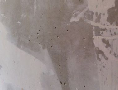

Ik zit een beetje met een probleem met het witten van een muur. (Muurverf ral 9010)
Woensdag hebben we de sleutels van onze nieuwe huurwoning gekregen. In de hele woning zit behang wat er niet uit ziet en her en der kapot is.
Dus dat moet er allemaal af. Met veel water en een plamuurmes/spackmes wil dat op zich wel mits dus goed nat.
Alleen nu komt er een betonnen muur achter vandaan die is in principe vrij recht alleen zitten er allemaal kleine gaatjes in (van luchtbellen denk ik)
Even wat van internet geleende foto's:
Afbeeldingslocatie: https://www.verfcompleet.nl/includes/_Files/afbeeldingen/Blog/beton-verven-blog.png
Afbeeldingslocatie: https://www.klusidee.nl/Forum/userpix/94116_IMG_1214_1.jpg
Afbeeldingslocatie: https://www.klusidee.nl/Forum/userpix2/119793_WhatsApp_Image_20200121_at_143812_1.jpg
Zo ziet dat er dus uit.
Hoe krijg ik dit een beetje gemakkelijk relatief netjes?
Let wel: Het is een huurwoning dus een stukadoor inhuren gebeurd niet.
Ik zou aan de slag kunnen met Muurglad van Albastine maar dat gaat om een behoorlijke lengte en dat spul is vrij prijzig. De begane grond alleen al is 1 muur dik 9 meter. Daarnaast heb ik geen 2 rechter handen dus ik vermoed dat dit zeker gezien de lengte een gepruts wordt.
Is er een andere optie? Eventueel wat dik muurverf of meerdere lagen muurverf of een primer of iets dergelijks die ik er op kan smeren voordat ik muurverf er op smeer?
Of zou ik zelfs muurglad kunnen gebruiken om alleen de gaatjes mee te vullen? Dus dat je een wat dunnere laag aanbrengt en met de spatel gewoon de gaatjes gaat vullen?
  • g00gle
  • Registratie: September 2016
  • Laatst online: 26-10 10:20
Gips, plast & schuurpapier. En veel tijd. Krijg je het net zo straks als stucwerk.
  • Flix20
  • Laatst online: 26-10 15:59
Eerst een renovlies behang plakken en deze vervolgens in de verf zetten.
PSN: Flix20-NL
  • Thijskoman
  • Registratie: Mei 2021
  • Laatst online: 24-10 23:16
[ Voor 107% gewijzigd door Thijskoman op 26-04-2022 09:35 ]
  • Sparhawk
  • Laatst online: 19:20
Sparhawk
Can bind minds with his spoon
Ik had nog veel slechtere muren, en glasvlies / renovlies is dan idd the way to go.
Als de muur glad is hoef je de gaatjes niet op te vullen; alleen bobbels moet je wegschuren.
Is wel een stuk bewerkelijker qua tijd. (en behangen, en daarna schilderen).
Alternatief is met een structuurverf aan de gang te gaan, dan zie je de oneffenheden niet meer ;)
Moet je alleen wel mooi vinden.
[ Voor 7% gewijzigd door Sparhawk op 21-04-2022 14:52 ]
Wil iedereen die in telekinese gelooft mijn hand opheffen a.u.b.
  • PaT
PaT
Moderator Mobile
Ja, dat mod
Vergeet structuurverf in dit verhaal. Daarmee krijg je zeker de grotere gaten echt niet dicht. Daarnaast is het een pokke klus om aan te brengen.
Ga voor renovlies, dat is echt de beste (voordelige) optie.
  • badkuip
  • Laatst online: 22:42
Of je verft het een kleur grijs als het muurtje niet te groot is.
Heb ik ook gedaan, krijg je een soort van industriële look.
Afbeeldingslocatie: https://tweakers.net/i/23Kbu_MQact3NbLpDDJZfzXSJJs=/800x/filters:strip_icc():strip_exif()/f/image/6BcfYb4vvQ98O4kvu8ck2wRF.jpg?f=fotoalbum_large

badkuip schreef op donderdag 21 april 2022 @ 18:15:
Wat heb je in die koperen leidingen? Ze lijken niet te zijn gesoldeerd.
Is dat een mantelbuisje voor een kabel of zo?
  • simonr
  • Laatst online: 12-09 19:32
Klusprojectje voor de losse vrije dagen, ik maak een “dutch tool chest” maar dan zo groot dat er ook elektrisch gereedschap (al dan niet met koffer) in kan. (Hybrid dutch tool chest?)
Afbeeldingslocatie: https://tweakers.net/i/VTEu7A4LiFsJGk7CBBpj0pGjmgY=/x800/filters:strip_icc():strip_exif()/f/image/RmxmwN2EGurtatzDRMMkzZ2w.jpg?f=fotoalbum_large
Afbeeldingslocatie: https://tweakers.net/i/Ju1A9WspUkf2Deymy4FHDlpCrH0=/x800/filters:strip_icc():strip_exif()/f/image/bLz5Yzqp2wpRHeuxgVNt3D7b.jpg?f=fotoalbum_large
Buitenafmetingen 50x80x120
Komt nog een scharnierende klep op en een plaat op de voorkant. Van de top tot aan het eerste plankje komt een vaste voorkant, daaronder een plaat die je er af kunt nemen.
Bovenin op de achterplaat een houder voor allerlei beitels/schroevendraaiers.
  • badkuip
Ronald.42 schreef op donderdag 21 april 2022 @ 21:45:
Puur ter decoratie. Er zit luidsprekerkabel in. Buis loopt in bochten over de muur van versterker naar luidspreker

Nieuwe trapleuning gemaakt en opgehangen. Is naar zolder dus moest niet te duur.
Nu zit ik alleen met de oude bevestigingen. Lijkt erop dat ze vast gelijmd zijn? Zie ik dat goed?
Afbeeldingslocatie: https://tweakers.net/i/nh3BcEsNDF4b6WQ6Y9AG3cYkfQA=/x800/filters:strip_icc():strip_exif()/f/image/9J3n7rq80U989bSTnLDNyBIQ.jpg?f=fotoalbum_large
Is er nog een oplossing behalve met de multitool afzagen?

Multitool? Denk dat de slijptol dat beter kan.
Ik heb het zelf nooit gebruikt of bekeken, maar ik gok dat het een chemisch anker is waarmee dat draadeind in de wand zit.

Echt niet. schreef op vrijdag 22 april 2022 @ 17:07:
Ja daar ben ik ook bang voor. In de holle wand hebben ze iets van Keil bouten gebruikt die kunnen er zo uit. Dit is wat jammer.
Slijptol zou makkelijker zijn ja, maar die heb ik helaas niet....

Ik zou eerst proberen om met twee moeren te kijken of je er enige draaibeweging in krijgt.

Waah schreef op vrijdag 22 april 2022 @ 16:59:
Heb je al geprobeerd om er 2 moeren tegen elkaar op te klemmen en de draadstang er zo uit te draaien?

Nee nog niet geprobeerd. Gewoon 2 moeren er zo ver mogelijk opdraaien?

Waah schreef op vrijdag 22 april 2022 @ 17:43:
Nee, je draait ze tegen elkaar aan. Dan kan je kracht zetten op 1 moer en zo proberen de draadeinde los te draaien.

chrisborst schreef op vrijdag 22 april 2022 @ 17:44:
Het draadeind draait wel, maar komt niet naar buiten helaas.
Maar met veel wrikken:
Afbeeldingslocatie: https://tweakers.net/i/lzCQ4Ir-aCzPtbHQZFTch6cYRtU=/x800/filters:strip_icc():strip_exif()/f/image/yRpCKxU4450aymLCsEBnatd5.jpg?f=fotoalbum_large
En hij breekt een stuk dieper af dan waar ik met gereedschap bij kan. Dus dan maar zo...
Bedankt voor de tips! _/-\o_

Onder het mom simpel maar best veel werk.
Vandaag m’n nieuwe thuiswerkplek gestalte gegeven. Zijn wel wat weekendjes overheen gegaan want lak die moest drogen enz enz.
Wilde per se gelakt multiplex, het bureau waar ik voorheen aan werkte stond in de kleinere kamer en was op de zelfde manier gemaakt door m’n wijlen vader 25jaar geleden.
Moeten nog wat kleine dingen aan gebeuren. Ik verwacht morgen nog een laptopstand en een Hdmi splitter. Wat kabels wegwerken nog en verder inrichten.
Vrouw ook weer blij zodat de kinderkamer verder gestalte kan krijgen :-)

@1nsane wellicht wil je je fotolijstje nog blurren :).
Grappig bedacht zo dat bureau. Scheelt je toch twee poten.

GeeMoney schreef op zondag 24 april 2022 @ 18:03:
En tot op zekere hoogte verstelbaar :)
De poten zijn in hoogte te stellen en je kunt het werkblad uiteraard hoger of lager in de F-rails haken.
Ze keken me bij de Hornbach ook raar aan dat ik maar 2 poten kocht :+

  • Martinusz
  • Laatst online: 26-10 07:02
Martinusz schreef op zondag 10 april 2022 @ 16:01:
Tijd terug het bed van mijn dochter uit elkaar gehaald, was een groot steigerhout bed. Planken bewaard en inmiddels al lekker mee zitten prutsen.
Eerst een ombouw gemaakt bij wasmachine en wasdroger:
Laatst nog ff soort sidetable gemaakt voor naast de bank:
En ik had nog steeds over, en de vrouw wilt al een tijdje een kweektafel, nou dan gaan we daar eens aan beginnen:
Nog schuren/schilderen en nog kijken of we iets van een klep of in ieder geval iets van plastic “dakje” kunnen realiseren, nog geen idee hoe :)

1nsane schreef op zondag 24 april 2022 @ 17:54:
Lekker bezig. En dat dat dan gelakt multiplex moet zijn snap ik helemaal. Misschien een suggestie: babykamer / kinderkamer ook in die stijl, is je pa ook een beetje bij zijn kleinkinderen :)

Uiteindelijk een andere oplossing gevonden. Ik vond het nl. al vreemd dat ik die rioolbuis op die plek tegen kwam, dus ben ik eens gaan zoeken in de foto's van de bouw van ons huis. Blijkt dat de rioolbuis het hoekje om gaat, onder de oprit. Dat kwam erg mooi uit, want daar wou ik op aansluiten. Na wat graven had ik het uiteinde gevonden (helemaal links op de foto).
Afbeeldingslocatie: https://1.bp.blogspot.com/-u-XtMkWFnJY/VL_B7_dcdVI/AAAAAAAACNg/N_1JIBDi_ps/s1600/WP_DS201501212.jpg
Bleek dat ik de nieuwe leiding parallel aan de rioolbuis gemaakt had, maar met 40cm offset. Dus 2x 45 graden bochtjes en wat 110mm buis kon het aangesloten worden. Ik heb toch nog de truuk van hierboven toegepast omdat ik het niet voor elkaar kreeg de buizen op een normale manier er tussen te krijgen. (ja, ik had beter een andere 45 graden bocht kunnen gebruiken: https://www.climadirect.c...mof-45-gr-110-mm-lijmloos , maar ik had geen zin om nog een keer naar de bouwmarkt te moeten)
Afbeeldingslocatie: https://tweakers.net/i/cmVhEdj0EHhgLW_zmoJwNHwerJA=/full-fit-in/4920x3264/filters:max_bytes(3145728):no_upscale():strip_icc():fill(white):strip_exif()/f/image/rrkPS2ZeVHtyrGQnGimEfDQg.jpg?f=user_large
Het uiteinde van de (nu) loze buis heb ik dicht gemaakt, anders krijg ik misschien verzakkingen (de buis loopt onder het opstapje van de voordeur door, dus die wou ik niet nog een keer afbreken en opbouwen om die buis weg te halen).

Na een tijd wachten tot het passeren van de woning mogen we eindelijk aan de slag!
Eerste put is het verwijderen van een dikke laag tsja, wat is het eigenlijk? Schuren met gaas of af proberen te steken met een beitel/plamuurmes heeft geen zin, het is veel te hard.
Het is te dik en grof om spachtelputz te zijn, dacht ik.
Iemand een idee wat het is?
En belangrijker, een goeie manier om het van de muur af te krijgen?

SpelFaut schreef op maandag 25 april 2022 @ 13:42:
Heb je al geprobeerd om het nat te maken?
Meerdere keren goed nat maken met een plantensproeiertje.
Eventueel eerst door de verf krassen zodat het er in kan trekken.
