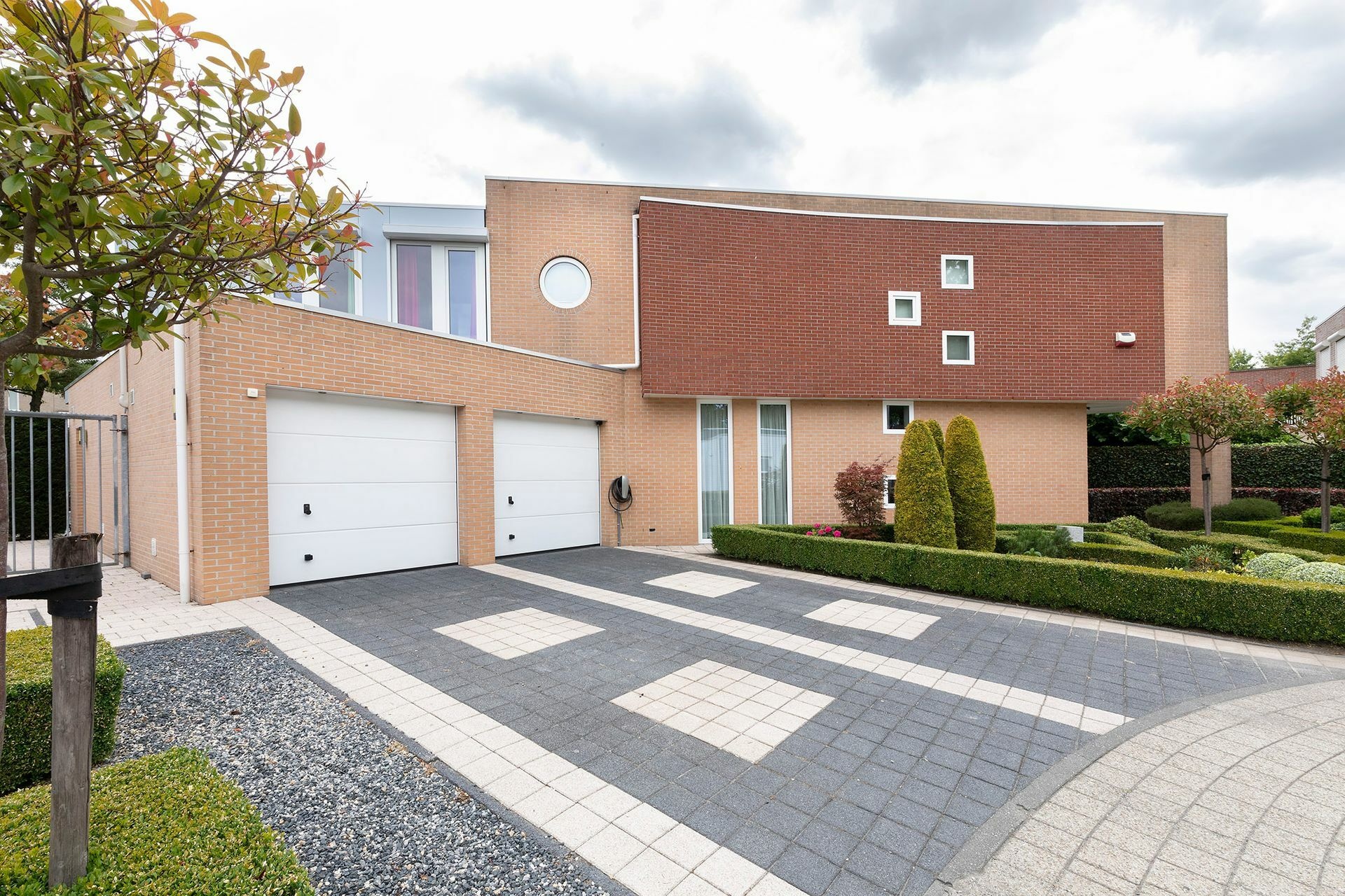

  3. Stalen strip
  4. ...
Iemand nog andere ideeen?
Afbeeldingslocatie: https://tweakers.net/i/Jx7_awYt0e1CCHHbpPM7JvguOzM=/800x/filters:strip_exif()/f/image/CZS6qPH8oOiG6Y6gcJv3vA5D.png?f=fotoalbum_large
note: ik ga de ventilatie ook meteen aanpakken: op de muur haaks erop moet een ventilatie rooster komen om een goede flow te hebben van het raam er tegenover.

Zijn hier mensen met ervaring voor schilderen van de buitenmuur?
Wij willen graag naar en 1 contrasterende kleur en een antraciete band tegen opspattend vuil.
Welke verf adviseren jullie?
Moet we eerst nog voorstrijk toegepast worden?
Moet de gevel ook nog gereinigd worden (zelfs met voorstrijk)?
We hebben rolluiken, moeten die allemaal los? (zijn er een stuk of 10...) of beter er omheen te schilderen.
We hebben een paar roestplekjes in de gevel. Hoe kunnen we voorkomen dat die weer opspelen maar het schilderen?
Impressie van de voorgevel.
Afbeeldingslocatie: https://tweakers.net/i/TT9LRlxLR2C89xYdfxK1NDbFItY=/full-fit-in/4920x3264/filters:max_bytes(3145728):no_upscale():strip_icc():fill(white):strip_exif()/f/image/do2FTLxN4KixPQf92O3sWq04.jpg?f=user_large

@Mystikal
Dus je wil bakstenen schilderen? daar staat wat mij betreft de doodstraf op,
bakstenen blijven 200 jaar mooi, verf ~5 jaar
oud staal verwijderen is de enige oplossing die werkt tegen roest. ik adviseer veder om gewoon bij een hele goede winkel langs te gaan. als je in de buurt vn r'dm leiden,denhaag of gouda zit zou je naar simonisverf kunnen gaan.
Denk er trouwens aan dat het vergunningsplichtig is in de meeste gevallen.

En voor dat je dit doet, haal die Tesla Wall Connector los, en laat die kabel binnen langs lopen en door de gevel boren (achter invoer).
Lelijke grijze kabel uit de grond op zo’n huis :N
