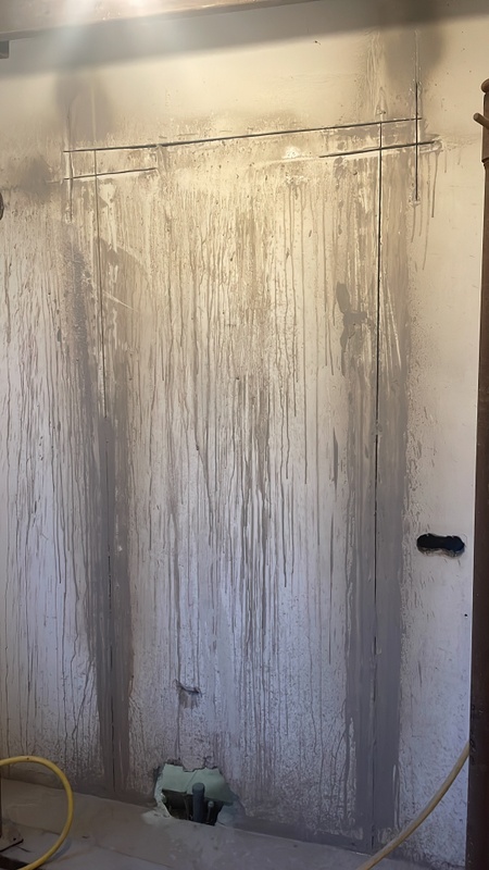

SpelFaut schreef op maandag 25 april 2022 @ 13:42:
Na een tijd wachten tot het passeren van de woning mogen we eindelijk aan de slag!
Eerste put is het verwijderen van een dikke laag tsja, wat is het eigenlijk? Schuren met gaas of af proberen te steken met een beitel/plamuurmes heeft geen zin, het is veel te hard.
Het is te dik en grof om spachtelputz te zijn, dacht ik.
Iemand een idee wat het is?
En belangrijker, een goeie manier om het van de muur af te krijgen?
Dat is sierpleister zo te zien. Die heb je in Granol, Spachtelputz en Rustiekputz. Zie hier voor de verschillen: https://slimster.nl/blog/...lputz-rustiekputz-granol/
Either way: als je zoekt hoe je dat spul kunt verwijderen is het afsteken met een plamuurmes en evt voorbehandelen met een stoomapparaat. Dat het een zooitje wordt mag je zelf bedenken ;)
Over dit soort lagen kan een stucadoor trouwens zo heen om het strak te maken. Ik weet niet wat je plannen waren met de muren?
Hmm, zoiets had ik ook ooit in een huurwoning op de onderste helft van een muur. Als de huismeester het toen goed had kwam het initieel uit een spuitbus.
Het kwam een beetje los toen we de plinten eraf trokken voor de vloer. Daar zat ie namelijk erg goed aan vastgeplakt... Uiteraard was dit dus toen maar verwijderd. In mijn herinnering laat het vrij makkelijk los als je er eenmaal achter zit met een plamuurmes.
Combihamer nemen met SDS schraper opzetstuk?

The Eagle schreef op maandag 25 april 2022 @ 14:13:
Plan was om een gladde ondergrond te krijgen en dat af te werken met renovlies.
Zal eens kijken wat een stucadoor kan. Is net z'n klusje voor tussendoor.
LED-Maniak schreef op maandag 25 april 2022 @ 14:23:
Kan natuurlijk ook nog, als grof geweld optie. 😁

Roozzz schreef op maandag 25 april 2022 @ 14:19:
Als ik het zo bekijk lijkt die spuitbus optie niet gek. Het zit er veel te dik en klonterig op om met een normaal mes gedaan te zijn.

SpelFaut schreef op maandag 25 april 2022 @ 14:46:
Met een breed genoeg mes en wat beleid verwacht ik eerlijk gezegd dat het wel meevalt. Zo'n schraper is een breed en dun mes.
Als je in de dikte genoeg ruimte hebt kan je het uiteraard makkelijker schuren en daarna fix en finish er overheen stucen.. Of fill en finish kan je wellicht zelf voor zo'n stukje.

LED-Maniak schreef op maandag 25 april 2022 @ 15:14:
Je bedoelt zoiets?
Afbeeldingslocatie: https://tweakers.net/i/YrXe4F4Ve5ySYaXHqFNQQZSBIqc=/x800/filters:strip_icc():strip_exif()/f/image/YXd4W0NgekSDqUlNvvGIVwIH.jpg?f=fotoalbum_large
Ja in de dikte is die ruimte er wel. Die paar millimeter gaan het verschil niet maken.

SpelFaut schreef op maandag 25 april 2022 @ 15:21:
Je bedoelt zoiets?
Het moet glad worden, met een dergelijke tegelbijtel ga je al gauw veel te diep. Nogmaals: met een plamuurmes pulk je het er ws zo af.
Ik had in mijn appartement ook ooit een muur van 4m met een dun laagje gips wat er af moest. Stucadoor langsgeweest, paar uur later was het er allemaal af.
Gewoon breed plamuurmes, of desnoods een spacmes, die zijn nog breder. Denk eigenlijk dat het er zo van af vliegt :)
Stucprimer (betokontakt) en een laagje fix/fill & finish, muurglad of rotband er over. Dan heb je het in een weekendje glad

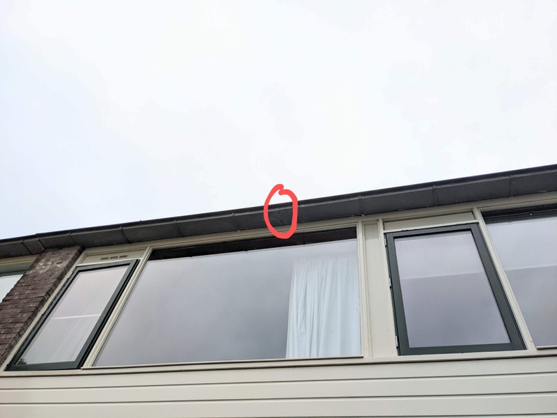

Onze dakgoot is gaan lekken, na een regenbui druppelt het door de naad heen (zie foto). Nu neem ik aan dat dit een zinken dakgoot is, of misschien aluminium? Hoe zie ik het verschil?
Afbeeldingslocatie: https://tweakers.net/i/tIo6CuGSsdCoqpkFYyscuCO-Zbs=/800x/filters:strip_icc():strip_exif()/f/image/ifPVUMAzEkfJbZbNN6wxfq56.jpg?f=fotoalbum_large
Als het zink blijkt, hoe is dit het beste te repareren? Ik heb deze kit gevonden https://www.kitxpert.nl/soudal-zinc-fix-290ml.html,, is dat wat?
Alvast bedankt!

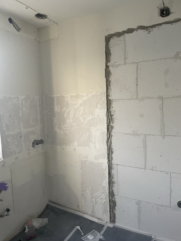

Nou na toch wel bijna 4 weekendjes bezig te zijn met tegelen zijn we bijna bijna bijna klaar!
Koningsdag gaan we nog gebruiken om het laatste kleine stukje nog te doen en dan van het weekend voegen.
Met het feit dat we echt niet zo heel veel oppervlakte gedaan hebben zijn we wel echt heel traag maargoed het zit erin :D
De rest van de badkamer en de WC wordt nog een vorm van Beton Cire en in de wc komt nog een touch of eikenhout :)
Afbeeldingslocatie: https://tweakers.net/i/ovQiyqAQhbJfiI7J2Ymhu8KHqx0=/232x232/filters:strip_icc():strip_exif()/f/image/wdG14kao6Ljae89XbBrsgPVE.jpg?f=fotoalbum_tileAfbeeldingslocatie: https://tweakers.net/i/xxwWV4nuObtEoQ9CPO93-Ebl_SU=/232x232/filters:strip_icc():strip_exif()/f/image/ylF08DX0YKeUqoBjJYEJnHHl.jpg?f=fotoalbum_tileAfbeeldingslocatie: https://tweakers.net/i/5RyCKgbd9awTc9dbd38z0iO9DUE=/232x232/filters:strip_icc():strip_exif()/f/image/9b4kYCbCMDMXYwhFNuB9z4lS.jpg?f=fotoalbum_tile
Afbeeldingslocatie: https://tweakers.net/i/sK-l4RKuZmKbSPMg64JjWlND_sA=/232x232/filters:strip_icc():strip_exif()/f/image/AbStIaUDmVX7FjhCchR9JE0x.jpg?f=fotoalbum_tile

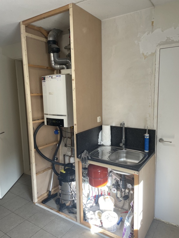

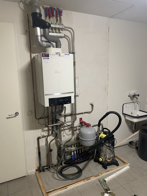

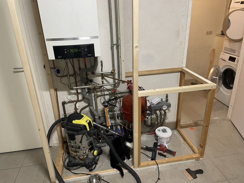

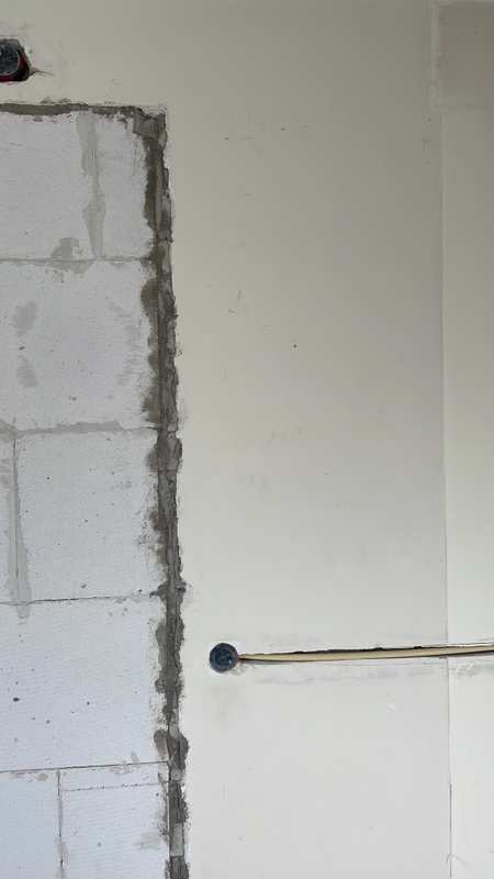

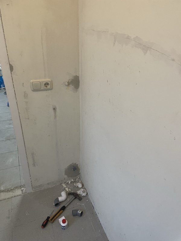

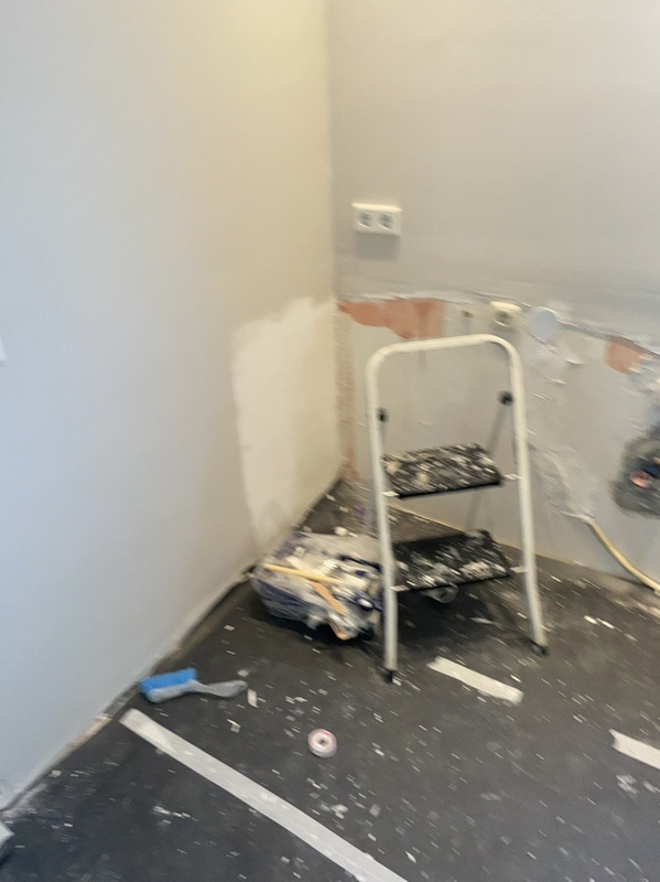

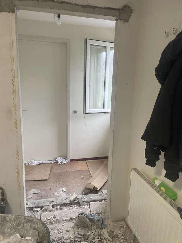

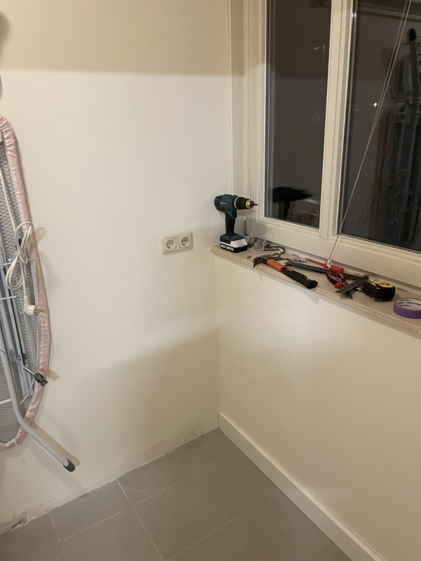

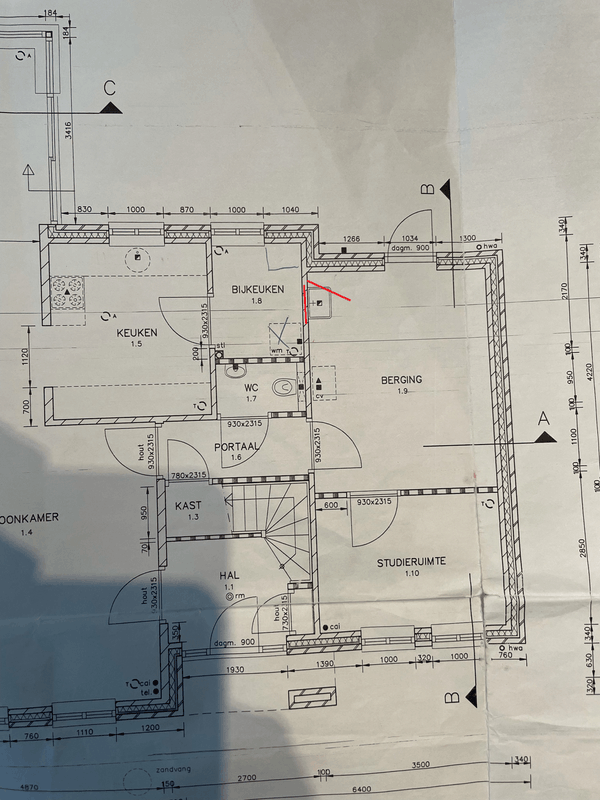

Na jaren hier lurken ook eens wat posten, sorry als het wat veel is :-D
Afg. zomer een vrijstaand huis gekocht, de wens was wel om de keuken ooit te vervangen. Huidige keuken was echter een parallel keuken, en wij zouden liever een hoek of U-keuken willen. Nadeel was de deur van de keuken naar de bijkeuken, deze zou dan dicht moeten worden, en de bijkeuken (wij noemen het washok) zou dan vanuit de berging benaderd moeten gaan worden.
Plattegrondje met in het rood de nieuwe deur:
Afbeeldingslocatie: https://tweakers.net/i/Jz4s3BFvdkOTyV8zQJeZYCIeQHY=/x800/filters:strip_exif()/f/image/2w2hMngQ0iHywP4e3wuiXJxA.png?f=fotoalbum_large
Keuken besteld, en verrast door de snelle levertijd (10 weken). En probeer dan maar eens een aannemer (want draagmuur etc..) te vinden voor zo'n kleur, dus besloten alles zelf te doen.

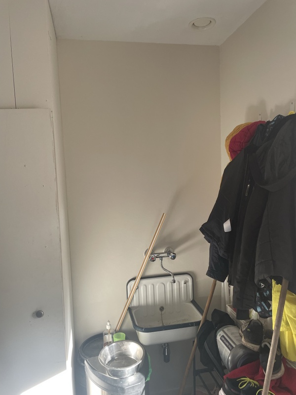

Nadeel was wel dat op die plek voor de nieuwe deur een uitstortgootsteen zat, en die gebruikten we wel al in de berging, dus deze moest terugkomen op een andere plek.
Afbeeldingslocatie: https://tweakers.net/i/9yv4JSji9XAntyFJEuvr2JwfjqA=/x800/filters:strip_icc():strip_exif()/f/image/ZCYn9fwjGt0W6mVcRlV5wv7N.jpg?f=fotoalbum_large
Je ziet links ook nog een kast staan, dit was een 1m80 brede omkasting om de CV ketel + vloerwarmingspomp heen. Zelf gemaakt met hardboard door de vorige bewoner. Deze dus eerst afgebroken met het idee deze later opnieuw, kleiner op te bouwen, incl. gootsteen:
Afbeeldingslocatie: https://tweakers.net/i/AHSXQrRi9bq8P8qm-WqTAGRP0WI=/x800/filters:strip_icc():strip_exif()/f/image/lOq9v4A68XGaaZKVZbGuyPbi.jpg?f=fotoalbum_large
Uitstortgootsteen verwijderd, en begonnen met vrij kappen van de afvoer. Deze wil ik verplaatsen onder de dorpel naar het washok, omdat de wasmachine + droger aan de andere kant van die ruimte komen te staan. Dat was nog wel even een uitdaging, want ik wist (kon ik voelen aan de vloer warmte) dat er vloerverwarming onder door liep:
Afbeeldingslocatie: https://tweakers.net/i/i3BdKEcDMsCvYxWK0L27DwWmIxU=/x800/filters:strip_icc():strip_exif()/f/image/Lr1rbkOJNGz9KMzENB43ZHDy.jpg?f=fotoalbum_large
Daarna uittekenen van de gewenste deur opening + doorslijpen. (Van te voren overleg gehad met constructeur, stempelwerk was niet direct noodzakelijk ondanks dat het een draagmuur was, voor mijn eigen fijne gevoel toch even 1 stempelset gezet.
Afbeeldingslocatie: https://tweakers.net/i/KtrmkECOxjXSxh8_sAnbn0wMRps=/x800/filters:strip_icc():strip_exif()/f/image/2Uziw0XChVGwOpidIf2pEOyS.jpg?f=fotoalbum_large
Afbeeldingslocatie: https://tweakers.net/i/XuYI7qF9a5c60AqfozLkfWwlgI0=/x800/filters:strip_icc():strip_exif()/f/image/vDi7l00n6TjnUCdp3WCwkNvD.jpg?f=fotoalbum_large
Afbeeldingslocatie: https://tweakers.net/i/ZZjJwxC3NwOcokjFWQr7sDkv04g=/x800/filters:strip_icc():strip_exif()/f/image/n4b6A6akQrwFY33LpzbWRFmO.jpg?f=fotoalbum_large
Afbeeldingslocatie: https://tweakers.net/i/r421HB4KVUO4everUhQ7WntLb6k=/x800/filters:strip_icc():strip_exif()/f/image/FR0vpGIUR6RCrdIYUZ13gFUk.jpg?f=fotoalbum_large

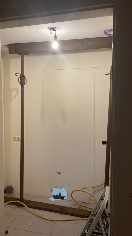

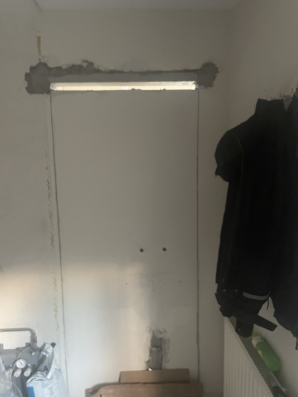

Latei ruimte vrij gekapt en latei geplaatst en vastgezet (lijkt alsof ie scheef ligt, maar lag 100% waterpas)
Afbeeldingslocatie: https://tweakers.net/i/CAhw2jQoZU8J3yBr5NK5kAQCGHw=/x800/filters:strip_icc():strip_exif()/f/image/KWKcfh3TwOmon8ivS6K1woZC.jpg?f=fotoalbum_large
Dag erna stempels verwijderd en opening vrij gekapt:
Afbeeldingslocatie: https://tweakers.net/i/F5J5BKPT_zB4y-53pnhhFdzbXaY=/x800/filters:strip_icc():strip_exif()/f/image/e1V9kMjvUaSmJmCcbGI2cJMi.jpg?f=fotoalbum_largeAfbeeldingslocatie: https://tweakers.net/i/1mvwOKLHGvvF69FXtOtMBUQlwaQ=/x800/filters:strip_icc():strip_exif()/f/image/N1uH523qM88GqC0yhGLTjMnc.jpg?f=fotoalbum_large
Verder met uitkappen van de afvoer + water. Deze moeten dus allemaal naar rechts en via de andere kant van muur komen:
Afbeeldingslocatie: https://tweakers.net/i/_ANwHjf4oYWwLygF1Iolw_jbsZA=/x800/filters:strip_icc():strip_exif()/f/image/M66LvX3lvPd1ovNeINGVY11n.jpg?f=fotoalbum_large
Afbeeldingslocatie: https://tweakers.net/i/PidusuoA798hl1WIBU0v59Aon84=/x800/filters:strip_icc():strip_exif()/f/image/4zJXGFTX1HdSK8HDw83KxFYb.jpg?f=fotoalbum_large

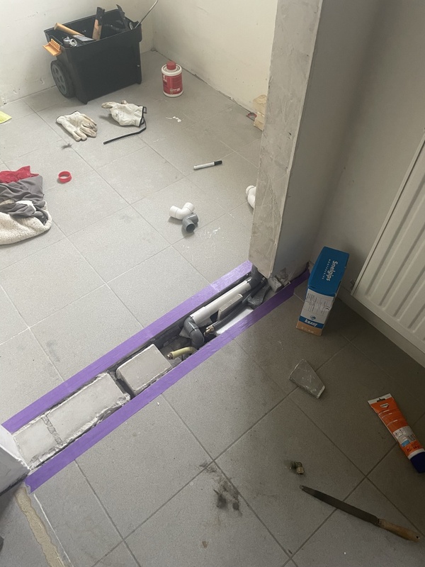

Vloerverwarming lag dus zo'n 8cm diep. Waterleiding komt hier dus stukje overheen te liggen naar de wasmachine toe. Dus de leiding maar extra geisoleerd met flexbuis en tempex voordat ik hem dicht smeer:
Afbeeldingslocatie: https://tweakers.net/i/bMmH0hYhr8Aw4pG6iItRYzgEuzo=/800x/filters:strip_icc():strip_exif()/f/image/bos4gxt5ML74woO6mwxFxxFs.jpg?f=fotoalbum_large
Afbeeldingslocatie: https://tweakers.net/i/5YOAFEdo6JjHI-cEX4M6G3y3EF0=/x800/filters:strip_icc():strip_exif()/f/image/Im9akNMxynums4iEwcBaHC3E.jpg?f=fotoalbum_large
Helaas wel een knelkoppeling moeten gebruiken voor het koudwater onder de dorpel, we hadden simpelweg te weinig ruimte om te solderen want dan zou mijn afvoer smelten. Stel dat het ooit mocht gaan lekken dan hoef ik enkel de dorpel te verwijderen en een stukje vrijkappen.
Afbeeldingslocatie: https://tweakers.net/i/DjAvgfolRNwwlb7YV5bvtF5o2tw=/x800/filters:strip_icc():strip_exif()/f/image/OgAFRvSimDg2PyKHDZaWxfGl.jpg?f=fotoalbum_large
Afbeeldingslocatie: https://tweakers.net/i/z0MUTQHaYmkNp_oUa_Mv6J09fvY=/x800/filters:strip_icc():strip_exif()/f/image/cLJ16mRGYxkoaYRKVPyN4kNF.jpg?f=fotoalbum_large
Afbeeldingslocatie: https://tweakers.net/i/N7H_-Va61Q_ZvDCgA6Tu9UBS0ZE=/800x/filters:strip_icc():strip_exif()/f/image/P3zp5HyVRLIVPRfB7FFkkCFa.jpg?f=fotoalbum_large
Kozijn geplaatst, gekozen voor een kozijn+deur combinatie (Bauhaus) zodat ik het als leek niet hoef af te hangen:
Afbeeldingslocatie: https://tweakers.net/i/H1D2-28UMfFmGdi0RB-4NQL82Yk=/x800/filters:strip_icc():strip_exif()/f/image/4p61u9oP566Z0o6vs93R0K0L.jpg?f=fotoalbum_large
Afbeeldingslocatie: https://tweakers.net/i/r-ZcdJTmmgwQDh3v9jxXEMUh9uQ=/800x/filters:strip_icc():strip_exif()/f/image/8UoHcTFga2fhNIazxfzs9bUP.jpg?f=fotoalbum_large
Dichtsmeren van de latei met Geelband
Afbeeldingslocatie: https://tweakers.net/i/NxyvClig_Zj6FX7UwmbKOOe7xmQ=/800x/filters:strip_icc():strip_exif()/f/image/15z3TAidky700RVmyrPvJnft.jpg?f=fotoalbum_large
Afbeeldingslocatie: https://tweakers.net/i/vpCLMZLvOQKnvabg8NCsCIbWamU=/800x/filters:strip_icc():strip_exif()/f/image/oc77g62nvhxNHWgqNgD34bR1.jpg?f=fotoalbum_large
Oude afvoer wasmachine + water dicht gemaakt.
Afbeeldingslocatie: https://tweakers.net/i/-MroEgyV4zTiPvJCqfHOw0wtvHY=/x800/filters:strip_icc():strip_exif()/f/image/D1N07Q5XloFT0UK0834tzV3Y.jpg?f=fotoalbum_large

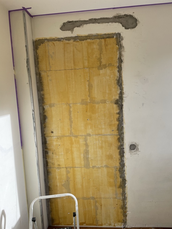

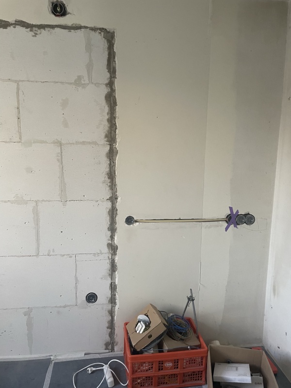

Oude (stalen) kozijn verwijderd (kut klus) en dicht gemaakt met ytong blokken.
Afbeeldingslocatie: https://tweakers.net/i/f_FE7LTvqYEYz_KrmVzCL4Ggy1w=/x800/filters:strip_icc():strip_exif()/f/image/CHzQ0zBUlmWwLnem4eBOvWf0.jpg?f=fotoalbum_large
Afbeeldingslocatie: https://tweakers.net/i/hQaCtlI3BmNVRbWRq1G7G_lwQ_0=/x800/filters:strip_icc():strip_exif()/f/image/QoZ41sLNSsTDZO3mxVOxOzo2.jpg?f=fotoalbum_large
Afbeeldingslocatie: https://tweakers.net/i/vaadmUgnS5O57ynMuvQTDOxcPMc=/x800/filters:strip_icc():strip_exif()/f/image/Z9y1rSnTtwqgjlvsXDOprrLQ.jpg?f=fotoalbum_large
Na uitharden voorgestreken, en daarna dicht gesmeerd met geelband.
Afbeeldingslocatie: https://tweakers.net/i/azz1-Q8Ewk3UilyEZnAVY7bXD7E=/x800/filters:strip_icc():strip_exif()/f/image/K6fxJ2HewzpFLnXFEAl2YUPa.jpg?f=fotoalbum_large
Afbeeldingslocatie: https://tweakers.net/i/O_1hhUmmSWE0136KNikbKsXEao0=/x800/filters:strip_icc():strip_exif()/f/image/XqLFaAsj4Z89baFCklmymAHQ.jpg?f=fotoalbum_large
Afbeeldingslocatie: https://tweakers.net/i/S7BPi0uS3dXM4y23htXUFMwkvyI=/x800/filters:strip_icc():strip_exif()/f/image/xTOoVajcl4Jc2OZqtA8tQngo.jpg?f=fotoalbum_large
Als laatste een laag Fix&Finish eroverheen om het glad te krijgen. Mijn eerste keer stuccen "geslaagd" :Y)
Afbeeldingslocatie: https://tweakers.net/i/iP3VAEJkhnFKOsHxNyLSLp4Ai7Y=/x800/filters:strip_icc():strip_exif()/f/image/Mx2LC1ONDzo6XWfdEMfiDgIc.jpg?f=fotoalbum_large
Plintjes plaatsen en de wasmachine en droger konden weer terug in hun hok.
Afbeeldingslocatie: https://tweakers.net/i/757vgXuI3oiWi5F_SD81I-eUaLc=/x800/filters:strip_icc():strip_exif()/f/image/3Phv7sQ963LlgA2xNhu0Bu7H.jpg?f=fotoalbum_large
Afbeeldingslocatie: https://tweakers.net/i/p9AadHVO-sOWhzTo87zFzIuck7I=/x800/filters:strip_icc():strip_exif()/f/image/aU6LMXYZXpAjd17bfkdHcQC2.jpg?f=fotoalbum_large
Afbeeldingslocatie: https://tweakers.net/i/GqBbyoESSCoZfi3cmj8WqbvMuTA=/x800/filters:strip_icc():strip_exif()/f/image/3JPYaGrnDbP4ryl9dGlUZ0yJ.jpg?f=fotoalbum_large
Afwerken met architraaf/deurlijst en andere plint moest nog, maar eerst begonnen met de keuken verwijderen, want de stucadoor wilde al snel komen om de keukenruimte te stuccen voordat de nieuwe keuken kwam. Plus ook hier moesten we nog veel leidingwerk doen incl. verlaagd plafond maken.
Afbeeldingslocatie: https://tweakers.net/i/7P3u4Texou5U24h6fjPdAz9Ses8=/x800/filters:strip_icc():strip_exif()/f/image/pg4KtkWK1cjr2nfemvPVFQo9.jpg?f=fotoalbum_large
Afbeeldingslocatie: https://tweakers.net/i/oGtvK5pAE6CUIflNbNwiNhjSkwY=/x800/filters:strip_icc():strip_exif()/f/image/lYkSH81KC4YuN65PFZ5EXgXr.jpg?f=fotoalbum_large
Afbeeldingslocatie: https://tweakers.net/i/m45XpxFgdXiQzWUyz2jCSDp3VCw=/x800/filters:strip_icc():strip_exif()/f/image/c2WvLZ8b7fyVEl3GLEUpuV8K.jpg?f=fotoalbum_large
Afbeeldingslocatie: https://tweakers.net/i/cK4xa1fjZG9d_jQQ7EhPzLQXWd0=/800x/filters:strip_icc():strip_exif()/f/image/631Ll0ZKStav3qsH8jTILCha.jpg?f=fotoalbum_large
Afbeeldingslocatie: https://tweakers.net/i/U_wuqa4yW6DxBF5M_eQ-daQsCb4=/x800/filters:strip_icc():strip_exif()/f/image/LqioMBrnUAeLyfOm9YvKir41.jpg?f=fotoalbum_large
Afbeeldingslocatie: https://tweakers.net/i/j-Ltqykmp0Z8Cqv6nbNRi0mPoHI=/x800/filters:strip_icc():strip_exif()/f/image/jNIH9vyoFgr7mIEly6FUQdRm.jpg?f=fotoalbum_large

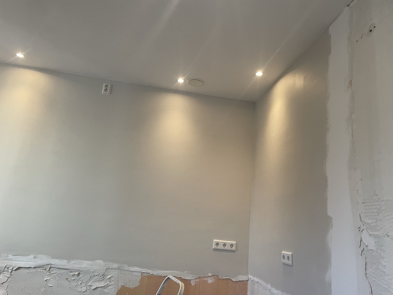

Stucadoor kon komen:
Afbeeldingslocatie: https://tweakers.net/i/39zhxph5CJc9E4tWmmjSAkdyDVI=/x800/filters:strip_icc():strip_exif()/f/image/zi6vMnaH5d1fKzEpYIkchKe3.jpg?f=fotoalbum_large
Afbeeldingslocatie: https://tweakers.net/i/pB8pC-Dw0cR5PK22MlRa1D61UVE=/x800/filters:strip_icc():strip_exif()/f/image/mUF90ErXEN6bW8nC2XcPuirk.jpg?f=fotoalbum_large
Afbeeldingslocatie: https://tweakers.net/i/Q_S2uWtFyiwi_o_CnqgOfhor8Gg=/800x/filters:strip_icc():strip_exif()/f/image/2RbBBumOgES1hhrVpc7OEj1S.jpg?f=fotoalbum_large
Afbeeldingslocatie: https://tweakers.net/i/jXcqPbFveD8pGeqgzXV-AqOPuOc=/800x/filters:strip_icc():strip_exif()/f/image/NPN9CxRe3TVcqJimsoutwDV3.jpg?f=fotoalbum_large
Afbeeldingslocatie: https://tweakers.net/i/btS0dVhNelAALv54jt1SEhjNERA=/x800/filters:strip_icc():strip_exif()/f/image/pB5VxBb4aO67G42TPrxdtLbB.jpg?f=fotoalbum_large
Afvoer + water + WCD vaatwasser moest allemaal naar links, dat was ook nog wel even puzzelen, ook om warm + koud niet te laten kruisen.
Afbeeldingslocatie: https://tweakers.net/i/n1ISYmiYXykm7Ms3BE8OqIjgvDQ=/800x/filters:strip_icc():strip_exif()/f/image/qdkKJfZzHm55U2jV2rGaxNyU.jpg?f=fotoalbum_large
En dicht, nog geven getwijfel om dit ook netjes nog even gladder te maken met Geelband, maar komt toch achter de kastjes, dus maar zo gelaten:
Afbeeldingslocatie: https://tweakers.net/i/7HoGWsdgxfHDWywj3qj8Cc7xt3A=/800x/filters:strip_icc():strip_exif()/f/image/PXH84j0TPA8AojtM9tcTrVlG.jpg?f=fotoalbum_large
Daarna wachten op de keuken + begonnen met de omkasting van de CV, incl nu met een gootsteen.
Afbeeldingslocatie: https://tweakers.net/i/Z4j7xFBktuIIqFrYZBc4FTu4rfc=/x800/filters:strip_icc():strip_exif()/f/image/hTL5giORNABJnUrpVcL9iCGS.jpg?f=fotoalbum_large
Afbeeldingslocatie: https://tweakers.net/i/jLil1-MjJditZ755g9Qh_W44OVA=/800x/filters:strip_icc():strip_exif()/f/image/R4SQoLr4FdDRElg25yzcJbd3.jpg?f=fotoalbum_large
Afbeeldingslocatie: https://tweakers.net/i/DOKuav0AR91r6mPLmqPO2Bnft0Q=/x800/filters:strip_icc():strip_exif()/f/image/KFnHS1RPP6AzLTuHZroTh09T.jpg?f=fotoalbum_large
Afbeeldingslocatie: https://tweakers.net/i/5NdJKrpvrwl9qhSYniQ1XTFAXRk=/x800/filters:strip_icc():strip_exif()/f/image/dRGdPQH8ll4onl9F1TXT2c0B.jpg?f=fotoalbum_large
Afbeeldingslocatie: https://tweakers.net/i/av3CRNy5_ayPWGgWU55W5Fshs-0=/x800/filters:strip_icc():strip_exif()/f/image/vhz6TsTeCQnvjTy0Qy54zqcV.jpg?f=fotoalbum_large
Afbeeldingslocatie: https://tweakers.net/i/CUj9qd3bQH7xqnlgYxbxUTat6b8=/x800/filters:strip_icc():strip_exif()/f/image/atq30Q7ymcowY1wyBhqX7xQ6.jpg?f=fotoalbum_large
Afbeeldingslocatie: https://tweakers.net/i/iTsJczneVn082MQRIAl0F8gI7Tc=/x800/filters:strip_icc():strip_exif()/f/image/3GtaQuuQJApqLcs07jNkR38Q.jpg?f=fotoalbum_large
Met MDF wat over was nog een schoenenrek gemaakt.
Afbeeldingslocatie: https://tweakers.net/i/9s7PQtJ-gShe8fcudGXbrQtZyho=/x800/filters:strip_icc():strip_exif()/f/image/J39R7l3eLbiArUoZOQf3juY7.jpg?f=fotoalbum_large

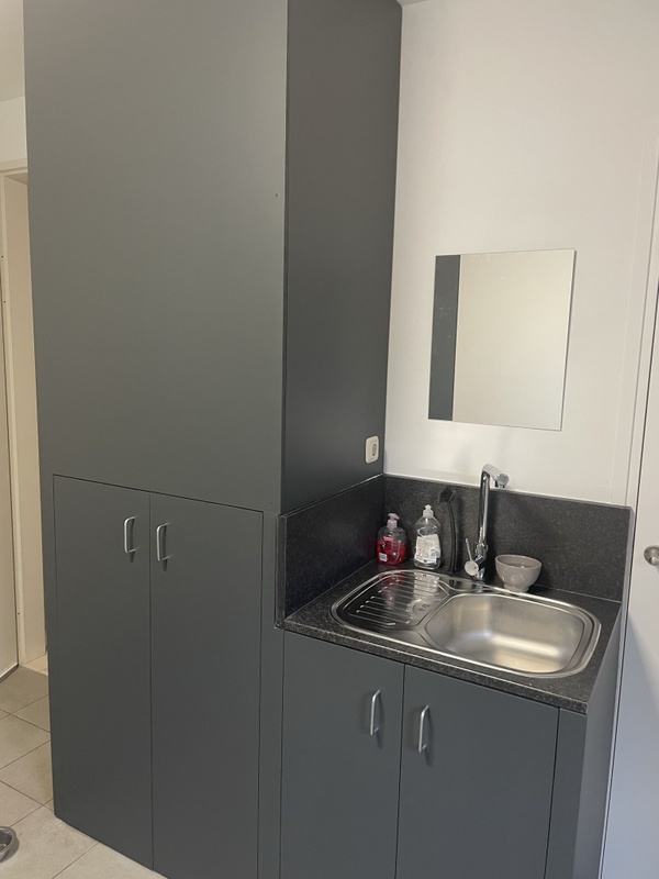

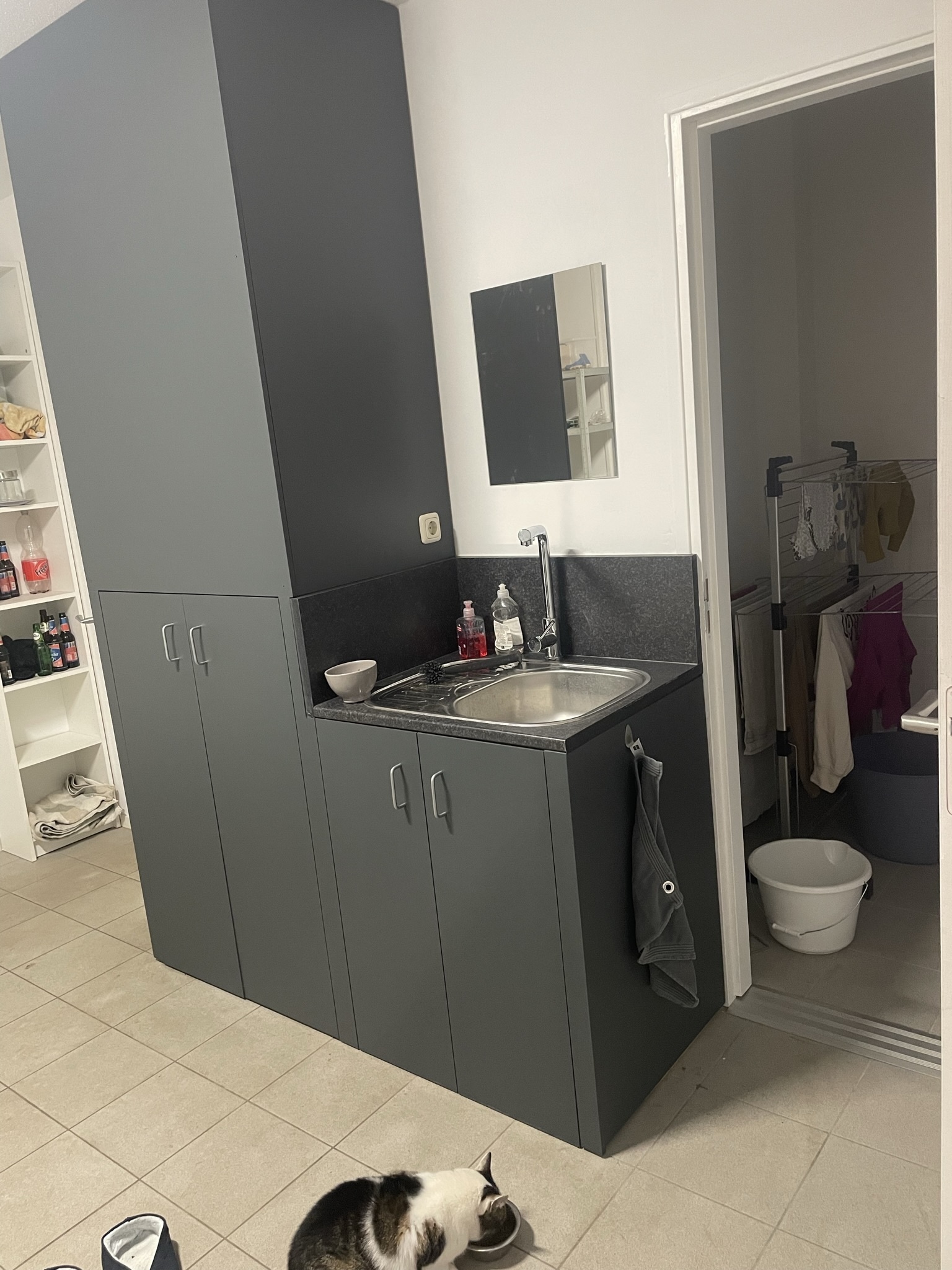

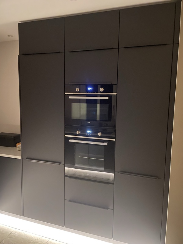

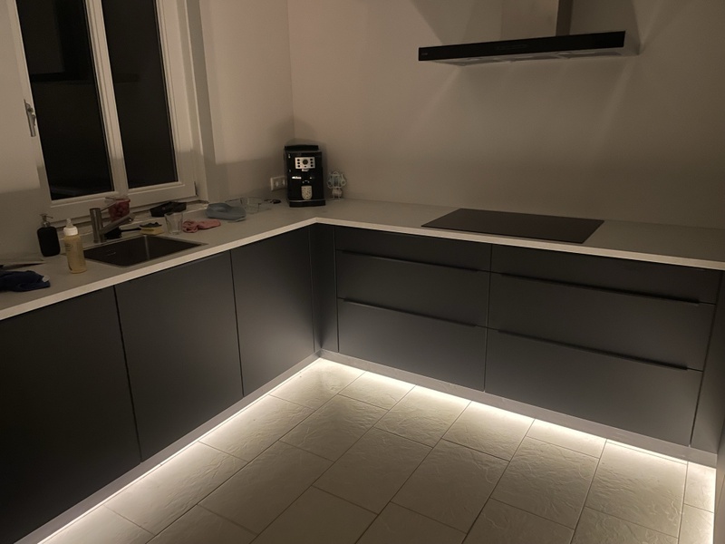

Daarna kwam de keuken (deze hebben we wel laten plaatsen)
Afbeeldingslocatie: https://tweakers.net/i/aRYZDx-wwJjiozrOQTNZCQ5j8tE=/x800/filters:strip_icc():strip_exif()/f/image/PHx0RKIjctvOkjWx3JUqize5.jpg?f=fotoalbum_large
Na het plaatsen vonden we de plint wat donker, misschien deze ooit schilderen of vervangen voor een lichtere grijs bijv, maar voor nu snel een ledstrip besteld en deze in mijn Hue systeem opgenomen in de woonkamer verlichting.
Afbeeldingslocatie: https://tweakers.net/i/-H7KyokV8Dt2r0GEA_ViSQHMIRE=/x800/filters:strip_icc():strip_exif()/f/image/KzzyBBguq0SsimQCTweqvC28.jpg?f=fotoalbum_large
Afbeeldingslocatie: https://tweakers.net/i/vrXDqGx7MAyNBI-kb26VZU2aUIM=/800x/filters:strip_icc():strip_exif()/f/image/0ZkDHw7W1j3L6DO1AAqal6i4.jpg?f=fotoalbum_large
Plankje boven + vensterbank komen half mei nog.
Afbeeldingslocatie: https://tweakers.net/i/hZaFb28WNsvLSv7PY73kRZnCLvQ=/x800/filters:strip_icc():strip_exif()/f/image/I9llgzB9TqyWBx5HvE5u1Wef.jpg?f=fotoalbum_large
Als achterwand nog getegeld, we wilden eerst visgraat, maar toch blij dat we een iets rustiger wildverband gekozen hebben.
Afbeeldingslocatie: https://tweakers.net/i/419mQH09kyQX7UvERGMqPjFkSq4=/800x/filters:strip_icc():strip_exif()/f/image/i335xSNVkv2KTmSwJBPWwTLV.jpg?f=fotoalbum_large
Afbeeldingslocatie: https://tweakers.net/i/TNikWcNrFovT-8fkbcVHbXedYyg=/800x/filters:strip_icc():strip_exif()/f/image/h0DiHeOfeQbQa8J6MS3NRAls.jpg?f=fotoalbum_large
Waren leuke klusmaanden, weer een hoop "al doende" geleerd.
Sorry voor lange post nogmaals :+

niels-mas schreef op maandag 25 april 2022 @ 19:13:
Alvast bedankt!
Ik heb hier de goot op aanraden van een loodgieter met Bison Rubber Seal gedaan. Lapje erin, rubber eroverheen kwasten en klaar. Heb hier meerdere naden gefixt en ook 10+ schroefgaten omdat een paar beunen de keralit NET door de goot hebben geschroefd. (schroeven 2mm te lang..)
prutsert

Super! Ook leuk zo'n lange post!
Ik vraag me alleen af hoe je nu nog bij de CV komt. Moet je dan die bovenste plank mdf er af schroeven?
  • Pubbert
  • Laatst online: 10:38
Pubbert
random gestoord
Daarom ook veel foto's gemaakt van de leidingen, meer als een schilderij/poster zal er ook niet meer komen te hangen denk ik.
De plaat voor de CV zit inderdaad met 6 zwarte schroeven (in het zicht) vast. Met het jaarlijks onderhoud is die er zo vanaf en weer op.
Alvast bedankt!
Ik zou gewoon de ladder er tegenaan zetten, goed schoonmaken, ontvetten en er een plaatje inlijmen. Effe een lijm zoeken die goed op betaal hecht en waterbestendig is.
Dan is het echt wel dicht voor de komende 5 jaar en dan kun je het bij groot onderhoud alsnog goed repareren.

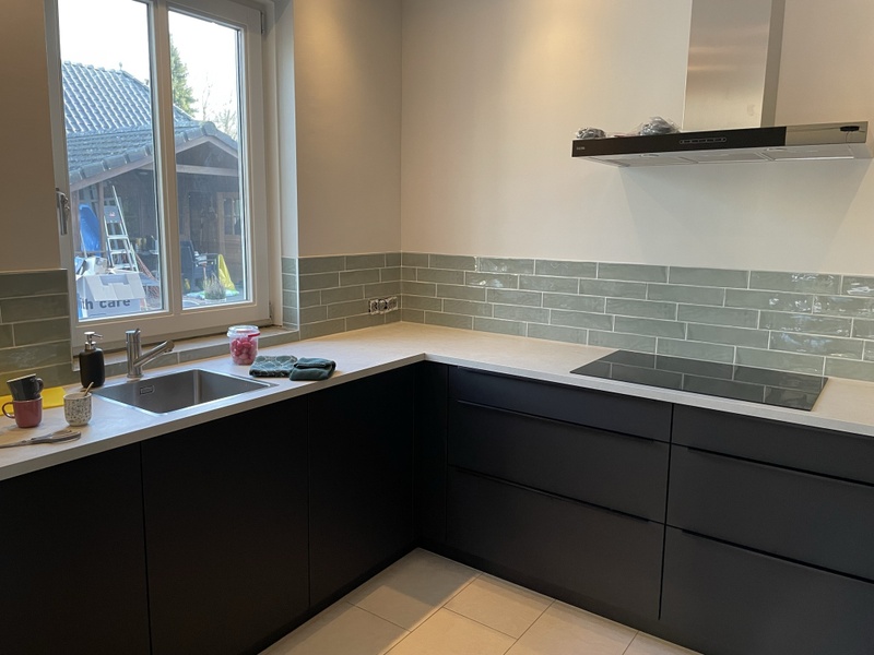

Het is wel leuk om die Marazzi en Ragno tegels naast elkaar te zien! je ziet echt geen verschil tussen de 2. Ik had verwacht dat de Marazzi waarschijnlijk een iets hogere resolutie had gehad misschien omdat ze wat duurder zijn. Na wat googlen verder blijken zowel Marazzi en Ragno onder hetzelfde moederbedrijf te vallen dus misschien ook niet zo gek :)

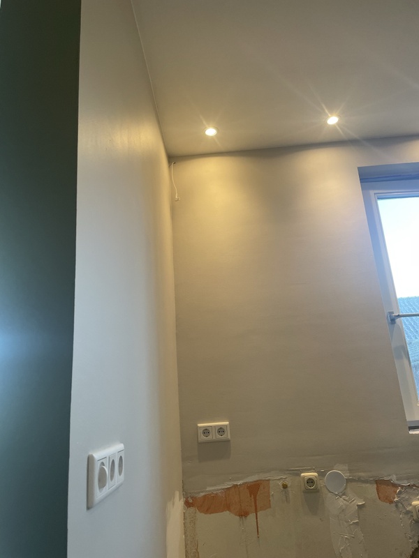

Pubbert schreef op dinsdag 26 april 2022 @ 10:12:
Ik zie dat je je leidingen koud in de muur hebt gelegd. Weet je zeker dat dat niet gaat corroderen? Normaliter moet je ze inpakken, in een mantelbuis of met tape.
Blij dat je de tijdsduur erbij het gezet, als je het zo leest is het net eigen-huis-en-tuin waar ze zo'n verbouwing in een middagje doen :P Heel mooi geworden!

  • Pubbert
Pubbert
random gestoord
Zwartoog schreef op dinsdag 26 april 2022 @ 16:08:
Ik heb er wel mantelbuis om heen gedaan, na het solderen. Deze heb ik toen eerst in de lengte doorgesneden zodat hij er nog overheen paste.
  • Xander
  • Laatst online: 16:15
Flinke klus geweest, maar mooi geworden!
Wat ik me nog afvroeg, wat is er met die warmwaterleiding gebeurd? Heb je nu een dood stuk leiding in de vloer liggen of heb je die bij de ketel kunnen afkoppelen?
Hier kwam dezelfde vraag in me op. ;)
Zo'n strip staat ook nog op mijn wenslijst. Ik heb er wel eens vluchtig naar gekeken en kwam toen tot de conclusie dat ik de strip niet zomaar langs de vaatwasser kon plakken.
Ik neem aan dat de strip tegen de onderkant van de kasten zit geplakt? Had jij daarbij geen last van de vaatwasser? Ik mis bij de vaatwasser iets om de strip tegenaan te plakken, maar erger nog: een strip daar zit in de weg bij het openen van het vaatwasserfront (heb daar zelfs al eens een paar millimeter van de plint af moeten halen zodat de klep open kan). Heb ik dan gewoon pech of mis ik iets?

Ik ben bezig om een pantry/kleine keuken te maken in onze woonkamer. In ons huis is alleen in de badkamer warmwater beschikbaar; in de keuken beneden is een Quooker geplaatst voor warme water (met een mengventiel om dit te realiseren). Omdat de pantry in de woonkamer wat minder intensief wordt gebruikt (qua aantal en volume water) is de Grohe Red wat gunstiger geprijst (zeker de 4L variant is meer dan genoeg). Nu viel mij op dat het mengventiel voor deze kraan rond de 130 euro ligt. Een simpele google search op "mengventiel" leert mij dat er ook goedkopere alternatieven lijken zijn (bijv deze). Zou dit ook kunnen werken (los van het verschil in diameter aansluiting)?
[ Voor 6% gewijzigd door -unknown op 27-04-2022 13:30 ]

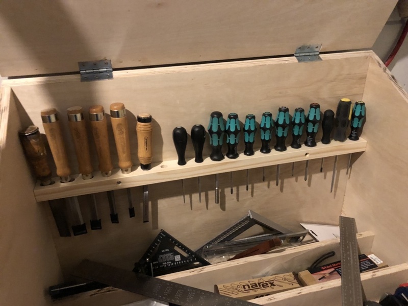

  • simonr
  • Laatst online: 12-09 19:32
Sneak peak, klep zit erop en vandaag de houder voor de beitels/schroevendraaiers gemaakt.Afbeeldingslocatie: https://tweakers.net/i/GbPY2AQLojJkfQ2eIxLSSt1WU4c=/800x/filters:strip_icc():strip_exif()/f/image/3MUzO0xBsfK4HRlkwhtP8oFt.jpg?f=fotoalbum_large
  • Pubbert
Pubbert
random gestoord
Xander schreef op woensdag 27 april 2022 @ 11:12:
De oude warmwater leiding van de gootsteen is onder de CV ketel gesplit en gaat daar de grond in. Ik heb daar vrij weinig ruimte om te de oude los te solderen (+ ik weet niet welke van de 2 waar heen gaat, 1tje naar de keuken iig, andere dus naar oude gootsteen, misschien door erop te tikken en te voelen dat we het wel konden merken, maar dus geen tijd in gestoken om deze te verwijderen. Afgedopt hebben we er iig ook geen last meer van)
De Led strip onder de vaatwasser heb ik wel even op zitten puzzelen:
Afbeeldingslocatie: https://tweakers.net/i/rcHluihoPlRjtUhpog3Y_N7vk8w=/full-fit-in/4000x4000/filters:no_upscale():fill(white):strip_exif()/f/image/kFuJnKhgNocRWcl62U88gXwL.png?f=user_large
Ik wist uit mijn vorige ledstrip ervaring + vaatwasser, dat een Hue ledstrip al lastig is. Deze is dik en stug.
Ik had een ledstrip van Ledstripkoning.nl besteld, deze zijn erg dun en ook incl. 90 graden bochtjes / hoekjes te verkrijgen (zonder solderen). Wel was deze niet smart, en alleen dimbaar middels een knop en 1 warmte (2700k). Deze op via de draadknop op de gewenste felheid ingesteld, de draaiknop achter de plint, en de adapter op een Hue Smart plug onder de plint aangesloten. Daarna via een aantal hoekjes bochtjes alles tegen de onderkant van de kastjes geplakt (zit een 3M strip achter) en enkel bij de vaatwasser (zijkanten) nog met wat duct-tape. Want het 60cm led strip gedeelte onder de vaatwasser zweeft, want daar zit geen plek om hem te plakken, de led strip net genoeg speling gegeven dat de vaatwasser klep hem niet raakt met open en dicht maken.
[ Voor 7% gewijzigd door Pubbert op 28-04-2022 08:20 ]

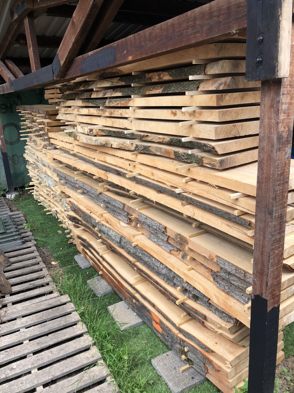

Eigen opslag :X
Zagen we zelf; www.Baarnschebomen.nl (redirect werkt niet, even mijn hosting checken zo 😂🙈)

  • Aurum
  • Laatst online: 16-08 14:31
Wat een leuk initiatief ook om lokale bomen daarvoor te gebruiken! echt super gaaf om te zien

Hmm, die Alpha Rezisto klinkt wel goed als ik bijvoorbeeld de omschrijving op Verfwinkel.nl lees. Daar is ook nog een 'easy clean' versie van. Wat bedoel je met 'soort van wegpoetsen'? Zie je dan naderhand nog wel iets of niets meer? Ik heb weinig andere opties namelijk dan dit soort verf proberen en maar gewoon hopen?
Als je er bijvoorbeeld met een vinger overheen gaat, zie je een lichtere streep verschijnen (huidvet oid) en dit is weg te halen met bijvoorbeeld een microvezeldoek.
Het gekke is dat dit op geen van de andere kleuren die wij hebben gebeurt, maar alleen op deze blauw.
De easy clean variant was er eerder nog niet, maar ik kan wel beamen dat dat op de vorige versie uitstekend werkt.
Deze verf hebben we ook achter de kookplaat zitten, dus er komen geregeld vetspetters op en deze zijn volledig te verwijderen (dit hoef je met normale muurverf niet te proberen).
Qua aanzetstrepen is donkerblauw wel prima te krijgen (als je heel goed kijkt kun je wel iets zien).
Bij 2 andere kleuren in deze verf heb ik 0 aanzetstrepen, ik heb namelijk het trapgat over 2 verdiepingen hiermee gedaan en het is een zwevende trap waarbij de tredes niet aan de muur zitten.
Dit was alleen in etappes te verven en niet lekker nat in nat zoals je bij een normaal muurtje kunt doen, maar uiteindelijk streeploos gelukt zonder al teveel moeite :9
Afbeeldingslocatie: https://tweakers.net/i/GNue729gnYjNVQbm2VOMwwo0Gfg=/x800/filters:strip_icc():strip_exif()/f/image/gNCJFOsIxNmHgC1JrH7puFuU.jpg?f=fotoalbum_large
Hmmz ik zal er ook nog eens mee gaan puzzelen. Maar "de strip net genoeg speling geven dat de klep hem niet raakt", ga ik volgens mij niet voor elkaar krijgen. Dat front gaat rakelings langs beide kastjes. :-(

lex schreef op donderdag 28 april 2022 @ 09:22:
Eigen opslag :X
Oh super vet! :D
