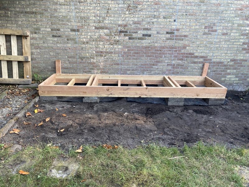

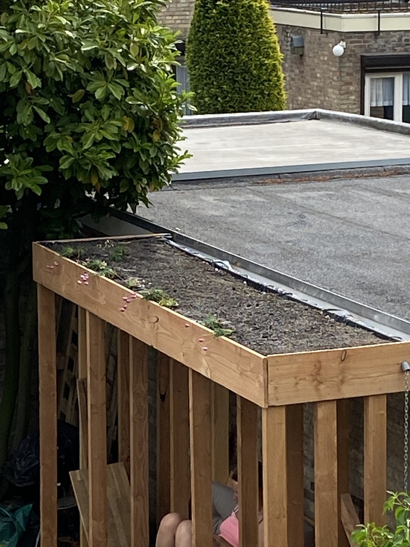

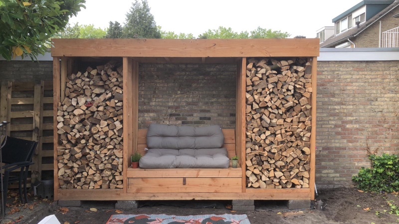

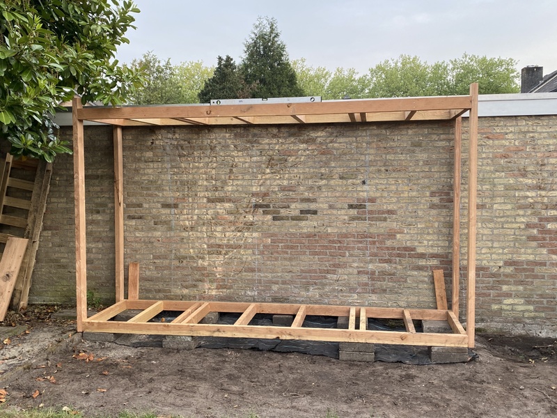

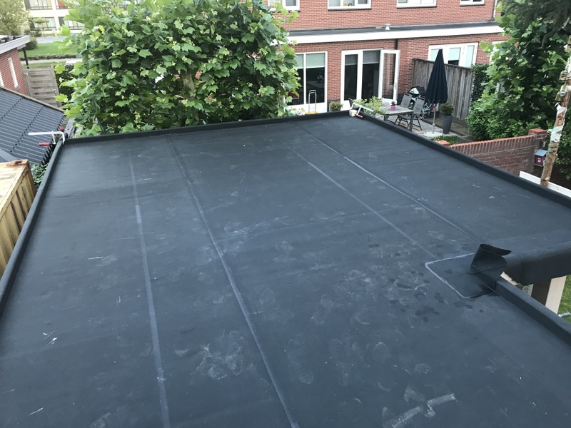

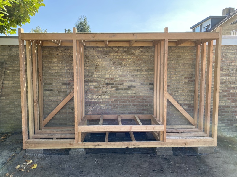

Ook ik heb een houthokje gemaakt. Mijn eerste klus op deze schaal eigenlijk, maar het jarenlang diy-ers volgen op youtube heeft goed geholpen!
Afbeeldingslocatie: https://tweakers.net/i/5MUaU3IYtvov_xe1_ePW82v07sw=/800x/filters:strip_icc():strip_exif()/f/image/jg1YbPYQw0MxaSf5pOELYX0i.jpg?f=fotoalbum_large
Afbeeldingslocatie: https://tweakers.net/i/Xi_WBNgdUa_KHAubMRK7lD-ei50=/800x/filters:strip_icc():strip_exif()/f/image/IKLYrfH9mPovXS2RhYN8AQN3.jpg?f=fotoalbum_large
Afbeeldingslocatie: https://tweakers.net/i/oLnYieTk6bOFeITagnmnyPrztmE=/800x/filters:strip_icc():strip_exif()/f/image/ddDCYtL2tjWoVuNQMpRIf6Up.jpg?f=fotoalbum_large
Afbeeldingslocatie: https://tweakers.net/i/SBv_SZ5ACW_Xw9XE85f0BaO8V7M=/800x/filters:strip_icc():strip_exif()/f/image/gosjjCZTAbgah0PclvdOtjJy.jpg?f=fotoalbum_large
Afbeeldingslocatie: https://tweakers.net/i/rWfQHlnvUncKsLIvards9VdPokY=/800x/filters:strip_icc():strip_exif()/f/image/ZY2iZwD3sBy1jldzdpHfCamo.jpg?f=fotoalbum_large
Afbeeldingslocatie: https://tweakers.net/i/7VdUbnccgxLWEfJ-MApMQ_N5y-4=/800x/filters:strip_icc():strip_exif()/f/image/LuiKreM8RY7ciqaOP71lOVtO.jpg?f=fotoalbum_large
Zoals je ziet heb ik het ontwerp iets aangepast terwijl ik er mee bezig was. Het management wilde graag een groen dak ;) Er ligt nu 4m3 los gestort eiken in. Onder het zitje zit een klep waar 4 rolbakken in staan voor aanmaakhoutjes. Alleen nog plafon erin met 2 spotjes.
Volgend jaar gaan we een nieuw gazon leggen, ivm aankomende uitbouw wachten we daar nu even mee, dus dan zal get gras waarschijnlijk tot het hok komen

sjorsjes schreef op donderdag 18 juni 2020 @ 21:31:
Erg netjes! Maar waarom tegen/voor het houtwerk van de schuur? Nu lijkt dat niet meer te onderhouden. Ik zou m een centimeter of 20 lager gemaakt hebben.
  • sjorsjes
  • Laatst online: 07:25
Dat is de garage van de buren. Het hok staat er zo'n 5 cm van de muur vandaan. Mocht er ooit onderhoud aan nodig zijn wordt dat wel lastig maar dat zien we daarna wel weer ;) Desnoods leeghalen en opschuiven. Overigens hebben we wel nog die boeidelen geschuurd en geverfd voordat we hem gingen bouwen. Tegen de tijd dat het niet meer goed is, zullen er andere buren wonen denk ik en hopelijk kunnen we er dan gewoon trespa oid tegenaan knallen.

sjorsjes schreef op donderdag 18 juni 2020 @ 22:30:
Dak demontabel maken? Dat je, als je er even bij moet, het dak er als een bak af kan tillen wanneer je een paar goed bereikbare schroeven los haalt. Let wel op dat je iets plaatst dat de spatkrachten opvangt.
Dat ziet er leuk uit.
Het dak is een rare. Ik gok dat deze binnen 2 jaar verrot is.
En inderdaad je krijgt ook misschien ruzie met je buren O-)

Ik hoop dat dat meevalt 😅 Het is bekleed met vijverfolie, verder laag grind en 50/50 aarde/zand. Is niet echt een gewicht wat makkelijk te tillen is, vrees ik. Mocht het toch gaan rotten moet ik wat beters verzinnen ja

sjorsjes schreef op vrijdag 19 juni 2020 @ 00:05:
prima gedaan dat hok, niks mis mee d:)b
Slim van die 5cm ruimte erachter, hout droogt op de wind namelijk, dat moet er dan wel bij kunnen komen.
je ziet overigens vaker dat bij groene daken de opstaande randen worden "opgeofferd', dus vervangen als het slecht wordt.
Ik heb ook een groot houthok, maar die staat een eind van onze veranda vandaan waar we zitten want je gaat he-le-maal lekgestoken worden door de muggen :P
Daar gaan een hoop beestjes een veilig onderdak zoeken namelijk ;)

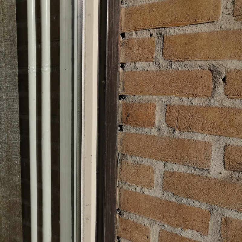

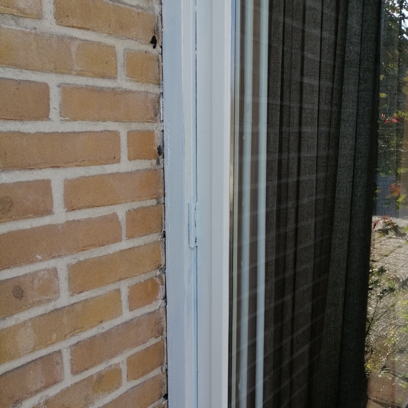

De schilder is gisteren bij ons begonnen om het buitenschilderwerk te doen. Wij hebben het huis in oktober 2018 gekocht en de vorige eigenaren hebben lang niets aan het schilderwerk gedaan.
De schilder trof hele oude vieze kitlagen aan tussen de kozijnen en muren en heeft dit weggehaald.
Hij gaf als tip om dit netjes af te werken met een lat.
Vanmorgen zag ik dat op sommige plekken bij de kozijnen dat het voegwerk wat weg is. Zie ook bijgevoegde foto's. Als ik daarover de lat zou plaatsen is het niet dicht. Waarmee kan ik die gaatjes het beste dichtmaken ?
Afbeeldingslocatie: https://tweakers.net/i/vZTVY4skvYdslSVDb6Xnt8wecms=/800x/filters:strip_icc():strip_exif()/f/image/dYP4ldKIiHHViyE9UoQBobJ2.jpg?f=fotoalbum_large
Afbeeldingslocatie: https://tweakers.net/i/ao0PREsooQFfdxXnuL-rdyzbnXM=/800x/filters:strip_icc():strip_exif()/f/image/cTpHnudaZQIz5JTn0Rj7LY36.jpg?f=fotoalbum_large
16x300wp DMECG tilt 25° Zuid-Oost Solaredge 5K omvormer
  • Widow
  • Laatst online: 20-10 10:57
Bjorn180179 schreef op vrijdag 19 juni 2020 @ 08:59:
Kan met voegmortel maar ik betwijfel of het goed blijft zitten bij zulke kleine stukjes. Ik vrees namelijk dat het niet genoeg oppervlak heeft om te kunnen hechten, en het er uit valt zodra je een keer hard niest.
Betonkit zou een goede optie kunnen zijn.
Hiermee: https://www.bol.com/nl/p/...ntgrijs/9200000010961339/

  • Bjorn180179
  • Registratie: November 2019
  • Laatst online: 04-11-2025
Dank, dan ga ik daarvoor kijken. Nadat dit uitgehard is kan er een lat tegenaan geplaatst worden toch ?

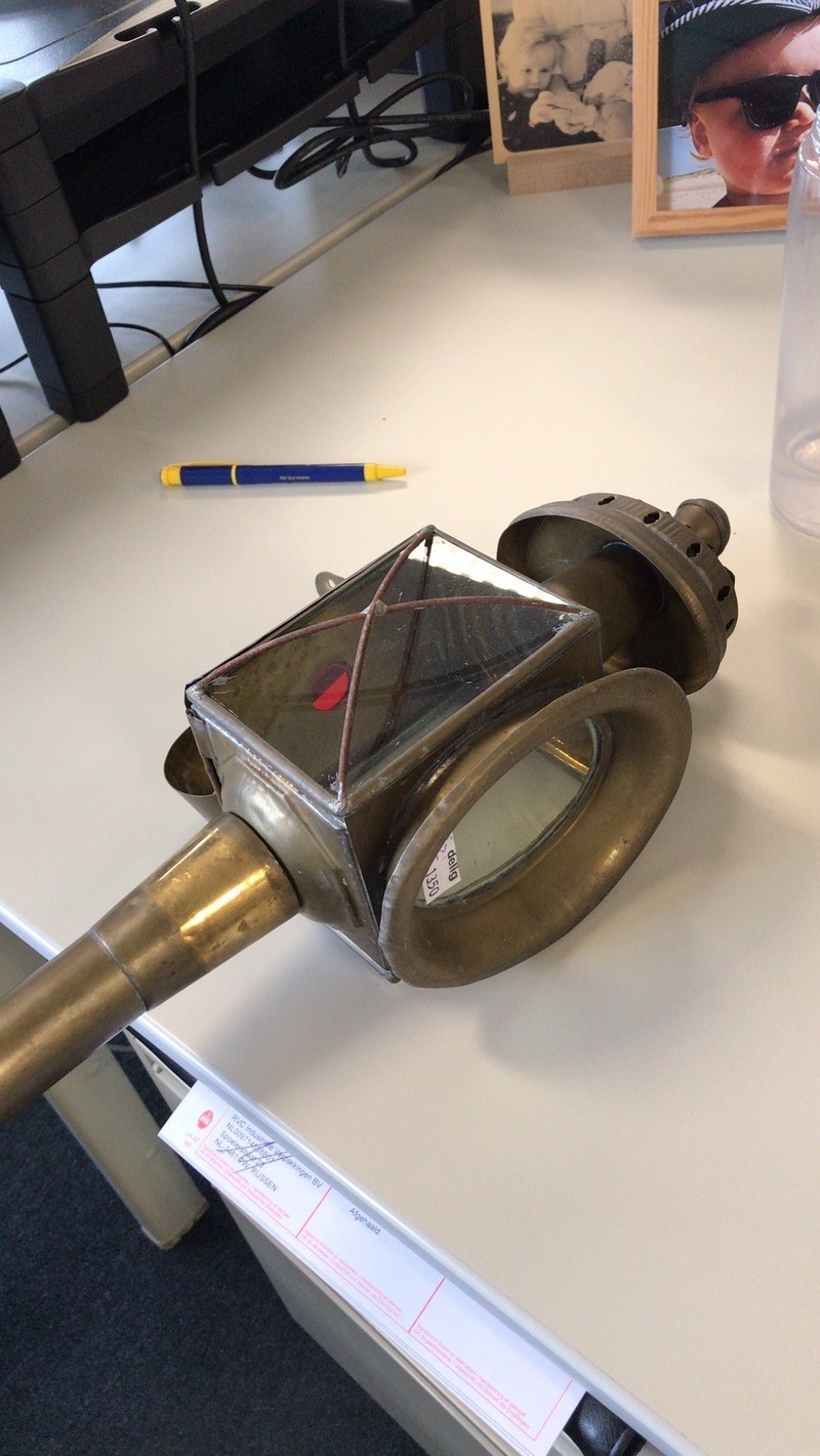

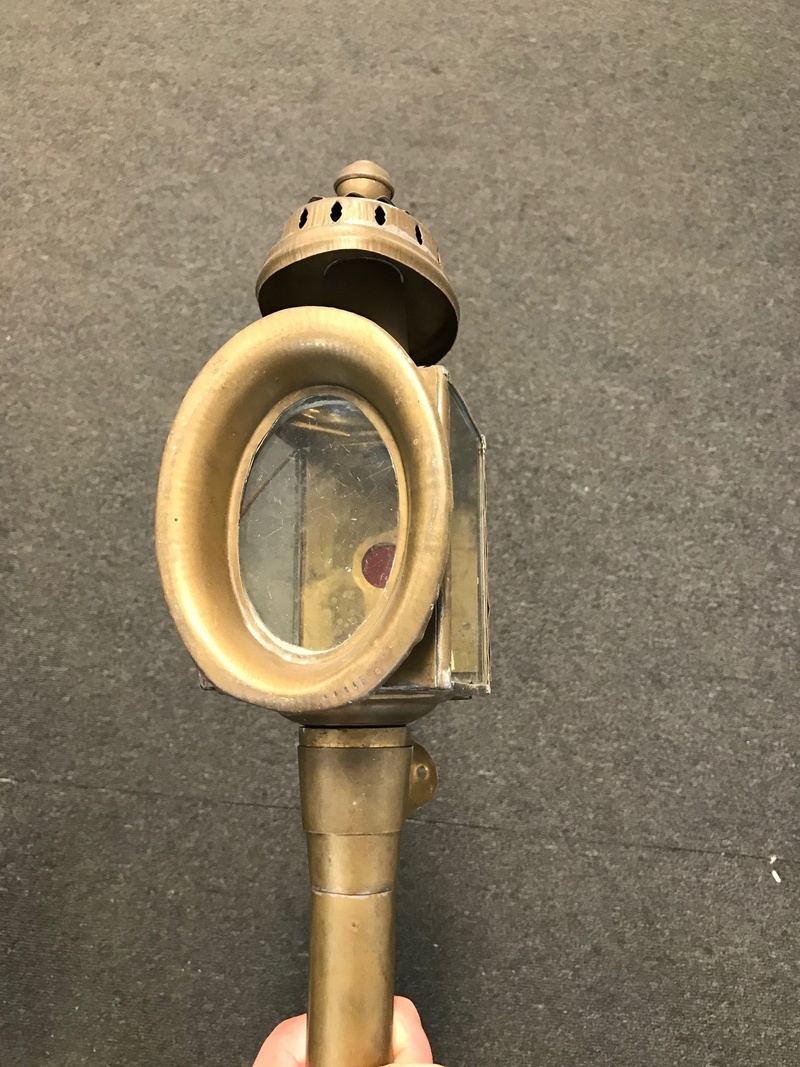

Beetje klusgerelateerd: Maar heeft iemand verstand van koetslampen? ;)
Deze gescoord bij de kringloopwinkel en wil em graag weer herstellen maar zou niet weten welk binnenwerk erin moet,
Afbeeldingslocatie: https://tweakers.net/i/xFnqKvJO2-CpvwC2xT1jJj5ZAzA=/800x/filters:strip_icc():strip_exif()/f/image/uRqMZSshh7ZuSQIcaNlxAbXP.jpg?f=fotoalbum_large
Afbeeldingslocatie: https://tweakers.net/i/AleM8pYG4X6P2_WmDzMK9gr4QRY=/800x/filters:strip_icc():strip_exif()/f/image/5KZ15fN3kiydQXv95NKiu5c9.jpg?f=fotoalbum_large
Moet uiteindelijk een mooi plekje onder de kap krijgen...

Stukje verder met Chateau Kukelestein voor de kippetjes.
Wandjes erin, kozijn gezet en de boerderij-deur erin gezet.
Morgen de deur aan de kopse kant erin hangen en maar eens beginnen met de ramen inmeten en aftekenen.
Afbeeldingslocatie: https://tweakers.net/i/Brq5NUPvk-H97bzKcV1J7tKjfhc=/800x/filters:strip_icc():strip_exif()/f/image/7Adui8MYygo8dCXMKGqDLuQL.jpg?f=fotoalbum_large
Afbeeldingslocatie: https://tweakers.net/i/QqN1686mfpEh9qJgqgrm97AnG1I=/800x/filters:strip_icc():strip_exif()/f/image/qbpKCVvBzBkfG4v1xT5dMqio.jpg?f=fotoalbum_large
Afbeeldingslocatie: https://tweakers.net/i/vVBxcWmlGpPF_CxfNjRX68rMC1s=/800x/filters:strip_icc():strip_exif()/f/image/7bAIuNbLgEHNTAVW5tKip0kb.jpg?f=fotoalbum_large
