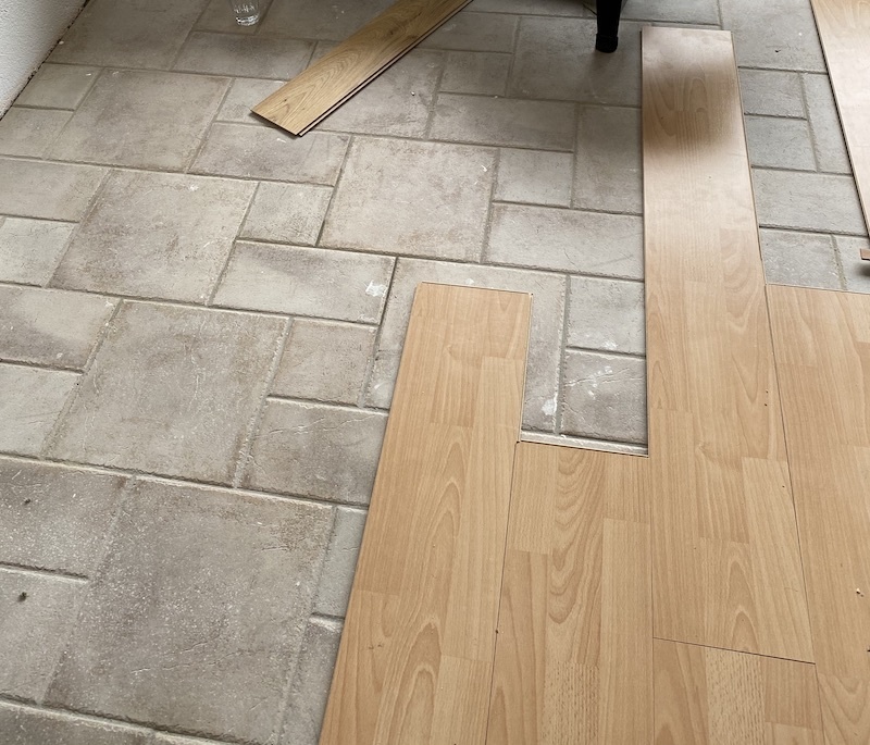

Vandaag een stukje laminaat weggehaald uit onze woonkamer. We willen een andere vloer, een gietvloer of een houten vloer.
Momenteel liggen er plavuizen, en daarop dus een laag isolatie en laminaat. Indien ik de plavuizen eruit tik, zou ik dan de vloer eerst moeten egaliseren voordat ik er een houten (mes en groef) vloer op kan leggen?
Het liefst wil ik zoveel mogelijk hoogte behouden, en ook zo min mogelijk lagen op elkaar. Ik ben alleen bang dat het een hel is om die plavuizen eruit te halen, en dat iik de buizen van de vloerverwarming beschadig..
Als je vloerverwarming hebt zou ik juist zeker die oude tegels eruit halen of laten halen. Zijn ook bedrijven die met een machientje een laag eraf bikken. Vloer moet daarna wel even opnieuw glad gemaakt worden uiteraard. :)
Echt hout gaat volgens mij niet met vvw, gelukkig is daarvoor parketlaminaat. :)

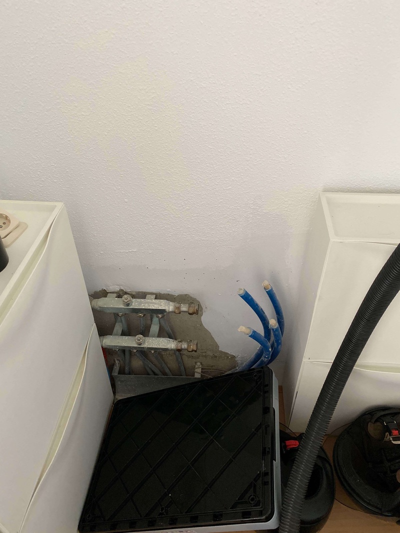

Check ook even wat voor vloerverwarmingsslangen je hebt. Aangezien het onder plavuizen ligt zal het wat aan de oudere kant zijn en dan is de kans groot dat je van die zwarte slangen hebt (heb ik zelf ook namelijk). (of bedoel jij met plavuizen gewoon tegels en niet specifiek die oude soort dikke tegels?)
Mij is daarbij namelijk geadviseerd om, als ik ooit de vloer aan ga pakken, de vloerverwarming zeker te vervangen omdat deze buizen heel langzaam slijten en op den duur dus gaan lekken. (of iets dergelijks, iemand anders hier weet vast beter hoe dat werkt)

Zwarte tyleenbuis. Dit is het probleem daarbij: https://www.volkmanservic.../actueel/zuurstofdiffusie

Heb ik ook aan gedacht, dat is wel praktisch en kan er inderdaad redelijk goed overheen!. Zit zelfs met de gedachte of ik dit niet zou kunnen lakken met een twee componenten vloercoating. Maar geen idee of dat een mooi resultaat zou opleveren.
Afbeeldingslocatie: https://tweakers.net/i/DJTDbjvxsSRBVUDKeJCTIUK5S_Q=/full-fit-in/4920x3264/filters:max_bytes(3145728):no_upscale():strip_icc():fill(white):strip_exif()/f/image/Jyx4WKZOa0w6tI5XeV6uGWe0.jpg?f=user_large

Thanks voor de tip, dat heb ik al bekeken. Het zijn blauwe buizen welke van 'het nieuwe type' zouden moeten zijn. Ik ben wel van plan een vloerverwarming expert in te schakelen om de buizen te controleren op lekkage. (en daarna een pomp te installeren)
Misschien is een multiplank wel een goed alternatief. Overigens heb ik net de dikte van de plavuizen gemeten, die zijn ongeveer 0.9cm. Ik vraag me af hoeveel het me echt gaat opleveren om die te verwijderen.

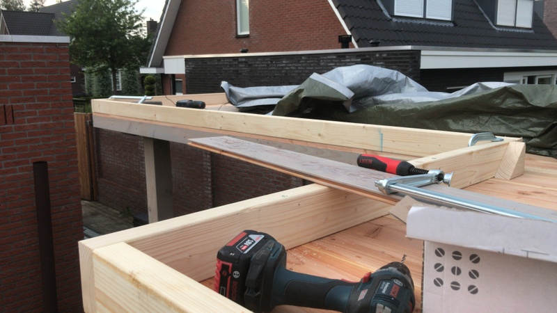

Ik wil naast onze garage nog een berging gaan maken, waarin de kliko's komen te staan, een deel gebruikt zal worden als houthok en een deel voor speelgoed van de kinderen. Bijgevoegde afbeeling is het idee qua afmetingen.
Afbeeldingslocatie: https://tweakers.net/i/fu7UWmY1gIgoYOuVUxgoNi9_NbI=/full-fit-in/4920x3264/filters:max_bytes(3145728):no_upscale():strip_icc():fill(white):strip_exif()/f/image/VRrPLXqyymxyvPFCqBOk45M9.jpg?f=user_large
De achterkant van de berging (groen gearceerd) zal de (zware) gepotdekselde schutting zijn die er reeds staat. Bij potdekselen is al rekening gehouden met de richting waarin het water van de planken afloopt, zodat het niet de berging in zal lopen.
Aan de voorkant wil ik een frame maken van de palen en liggers en de zijkanten potdekselen. Voor de palen wil ik 12x12cm douglas palen gebruiken. Mijn idee is om de liggers te maken van 7x7 Douglas, die gelijk komen te liggen met de binnenkant van de palen. Dan heb ik 5cm over om te potdekselen, aangezien de potdekseldelen die ik gebruik 2,5cm dik zijn. Nu is mijn vraag of 7x7 genoeg is voor de liggers of dat ze dikker moeten zijn. Het platte dak zal voorzien worden van EPDM, er zullen geen zonnepanelen op komen aangezien het in de schaduw ligt. Ik heb geprobeerd de spelen met de balkenschuif, maar daar kwam ik niet uit. Ik hoor graag van jullie.

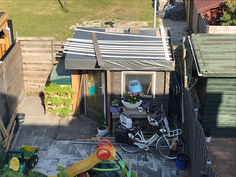

Hallo Ik zoek wat advies.
Het dak van onze schuur is lek en wil de dakbedekking vervangen ik weet alleen niet zo goed wat ik er het beste op kan doen.
Afbeeldingslocatie: https://tweakers.net/i/9bNLX8RxmydMn0AK_gBDPCELCfA=/800x/filters:strip_icc():strip_exif()/f/image/pyyoDRbARVWFA66EMk9WTV0e.jpg?f=fotoalbum_large
EPDM erg prijzig of heeft iemand een goedkoop adresje O-)
waterdicht dakrol ? link
Aquaplan dakshingles? Link
EPDM, zelf doen? En duur? Kijk eens naar de levensduur van dat spul. Maar als ik naar de rest van je schuurtje kijk weet ik niet of dat het waard is. :P

marco4all schreef op dinsdag 16 juni 2020 @ 13:03:
Mijn EPDM kwam hier vandaan: https://www.interexpress.nl/
Ik heb een jaar of 7 geleden Aquaplan zelfklevende dagrol gebruikt om het lekkende dak van mijn schuurtje weer waterdicht te maken. Had niet zo'n zin om met een brander te gaan werken. Lekker simpel over de bestaande dakbedekking heen plakken. De randjes voor de zekerheid extra met Polymax vastgelijmd mochten de randjes gaan opkrullen oid. en na 7 jaren zit het nog steeds helemaal prima.
Edit: mijn ondergrond was bitumen met een restje leibeslag. Ik weet niet wat jouw huidige dakbedekking is en of dit spul goed op EPDM plakt.

Verwijderd schreef op dinsdag 16 juni 2020 @ 13:06:
Ja hij heeft ook een likje verf nodig dat komt na het dag 8)7
Thy... schreef op dinsdag 16 juni 2020 @ 13:43:
Wat er nu opzit gaat eraf daar is niks meer van over dus komt op de houten ondergrond, het was een soort heel dun asvalt laagje en scheurt heel snel

marco4all schreef op dinsdag 16 juni 2020 @ 13:46:
Dan denk ik dat je ook nog een zelfklevende onderlaag nodig hebt.

Thy... schreef op dinsdag 16 juni 2020 @ 14:03:
Die plak rol op het hout en dan epdm ? dacht dat epdm gewoon op het hout geplakt kon worden

marco4all schreef op dinsdag 16 juni 2020 @ 14:16:
Het spul waar ik naar link is bitumen. EPDM weet ik niet.

Ik ben met nog een projectje begonnen, het opnieuw aansluiten van de vloerverwarming. Deze is door de vorige bewoners afgekoppeld omdat die laminaat gingen leggen. Ik heb geprobeerd iemand in te huren om te testen of de buizen niet lek zijn, maar in Amsterdam krijg ik geen vakman zover om daarvoor langs te komen. Nu heb ik bedacht de boel gewoon te gaan aansluiten, en als het lek is merk ik dat snel genoeg. De laminaat vloer ben ik er ook aan het uithalen, dus valt mooi samen.
Dit is de situatie:
Afbeeldingslocatie: https://tweakers.net/i/nXjBdW6jMahltuFHyX634Da-d3A=/800x/filters:strip_icc():strip_exif()/f/image/usv6Xqopvxkw8DEPnAgj1icH.jpg?f=fotoalbum_large
Heeft iemand een tip voor een simpele/goede pomp+verdeler? Dacht eraan om anders deze van MP te plukken, die hebben de buren ook namelijk. Zal wel 20 jaar oud zijn..

peligro2k schreef op dinsdag 16 juni 2020 @ 17:54:
Dit is de situatie:
https://www.marktplaats.n...a557deff636f4f8b9c5b7a618
Ik heb zelf deze hangen: https://www.installatieva...el-pomp-2-groeps-sl100102 doet het al 5 jaar prima.
De WTH verdeler van marktplaats heeft geen a-label pomp, wat betekent dat 'ie 5 tot 10 keer zoveel elektriciteit verbruikt.
Snap ik, zodra het lek is, is hij/zij meteen het haasje om het op te lossen.
Of je komt er over een maand achter als je nieuwe vloer omhoog komt van het vocht. ;)
Zo ver ik weet (bijna niemand doet het, volgens mij) kun je de leidingen met een afperspomp testen:
Afbeeldingslocatie: https://www.gereedschappelijk.nl/media/amasty/amoptmobile/catalog/product/cache/cd248d2f1b2196ae06fe55810c245a5f/z/z/REMS_Push_RVS_IN_4f34161315b3f.jpg
(Een fancy voorbeeld)
Als je een compressor hebt kun je er ook een paar bar op zetten. Manometer erbij en een dag wachten. Drukverlies -> lekkage.
Wel even checken wat de buis mag hebben. Meestal vul je je systeem met max 2 bar, test je de leidingen met 3 of 4 bar, dan weet je zeker dat er niks mis is.
Kijk goed naar de aansluitingen en ga niet te goedkoop. Jouw slangen zijn niet nieuw meer, de kans op lekkages is dan net iets hoger.
De verdeler zelf is niks meer dan 2 buizen met wat montage materiaal. Maar de koppelingen maken het/een verschil. En uiteraard een zuinige (stille) pomp.
Als je de tijd hebt, kijk even in Duitsland, heb je soms een A-merk voor de B-prijs.
Overigens vraag ik me wel af waarvoor die vloerverwarmingsunit weg is gehaald. Afkoppelen is toch ook een optie.

  • peligro2k
  • Laatst online: 21:06
TheGhostInc schreef op dinsdag 16 juni 2020 @ 20:23:
Thanks ik ga eens naar die opties kijken! Ik vraag me af hoe ze uberhaubt lek zouden kunnen raken, ze zitten in cement gegoten onder een laag plavuizen en er zijn nergens boorgaten te bekennen. Maarja beter zeker zijn inderdaad!
Edit: is het slim om eerst de juiste koppelingen erop te zetten? Zou daar een compressor nog op passen?

Tussen de buien door de dakopstand en de 2e plank van de getrapte boei maken.
Als je alleen bent dan moet je creatief zijn met lijmtangen. Gelukkig heb ik net 4 nieuwe bessey tangen.
Maar waarom dan zo met die planken kaasplank? Nou ik kon planken van 10 en 15cm bestellen en zo is het optisch wat minder hoog.

Hoe oud is de ketel en rookgasafvoer? Want het zal bij vervanging van de ketel weer open moeten.
Misschien beter een paneeltje erin maken die met magneetsnappers vastklikt en je er zo weer uit kan pakken?
Als dit nu ook al gips is, zou ik de rest van het plaatje er ook uithalen en dan een heel nieuw plaatje erin zetten. De huidige afwerking is al 90% weg, je kan de rachels al zien. Veel hoeft er niet weg.

Verwijderd schreef op donderdag 18 juni 2020 @ 07:42:
Tip. Doe rockwool om die buis in die ruimte. Dan demp je het geluid van het water dat door die buis gaat. Je kan er nu toch bij.
Het is de rookgasafvoer van zijn CV. Geen riool ;)
Daar was je al achter zie ik :p

ThinkPadd schreef op donderdag 18 juni 2020 @ 07:42:
Uit 2012, dus opzich moet die voorlopig nog wel mee kunnen. Ik vrees ook dat als er een nieuwe ketel in moet, dat er ook een nieuwe koof omheen moet. Achteraf had ik heel die koof beter niet op deze manier kunnen laten plaatsen, maargoed, van fouten leer je geloof ik he
Dat is eventueel nog wel een goed idee. Ik ben alleen bang dat als ik de hele plaat eruit haal, er van de hoek niet veel meer overblijft, maar dat is dan een kwestie van ook die rand netjes maken.

En nu de boel toch nog open ligt: die rookgasafvoer mag nog wel een beugeltje krijgen op die tweede mof na je ketel.
Tenminste... Rogafa adviseert op de mof te beugelen. Eerste beugel op max. 50 cm van het toestel. Op eerste mof is niet nodig indien deze op 25 cm van je toestel zit. Die tweede mof zit nog binnen de 50 cm, maar daar hangt wel een flink stuk horizontale afvoer aan.

Tweakers, ik hoop dat jullie me kunnen helpen. Boven onze CV-ketel zit een verlaagd plafond inclusief een koof. Deze bestaat uit gipswand (9.5mm) + ~ 2mm stucwerk. Afgelopen winter was er een probleem met de ketel (bleek uiteindelijk in de afvoerbuis te zitten). Hiervoor is de koof open gemoeten. Dit is redelijk lomp gegaan, maar nu wil ik het weer graag netjes proberen te maken. Zie foto:
Mijn idee is om het gat netjes "recht" te maken en hier vervolgens een (direct stucklaar) gipsplaat in te maken en vervolgens af te stucen.
https://www.gamma.nl/klusadvies/a/gipswand-repareren eigenlijk deze methode dus, met als verschil dat ik dus ook het oppervlak van de nieuwe gipsplaat zelf af wil werken. Hierin komt dan een subtiel roostertje, om altijd nog bij de luchtmengsel meetpunten te kunnen.
Ik vraag me alleen af welk type gips ik heb beste kan gebruiken. Het moet dus een dunne laag worden en als ik bijvoorbeeld naar de MP75 van knauf kijk, zie ik als minimale laagdikte 10mm.
Zou ik zoiets kunnen gebruiken:
https://www.hornbach.nl/s...1-kg/4100978/artikel.html of hebben jullie eventueel nog beter advies :)
Waarom niet het gat laten voor wat het is en een plaat (op maat) eroverheen zetten met schroefjes en afdekdopjes voor de schroefjes, of wellicht met magneetjes, zodat je zeker weet dat als je er weer bij moet dat dat kan zonder al te veel (nieuw) sloopwerk?

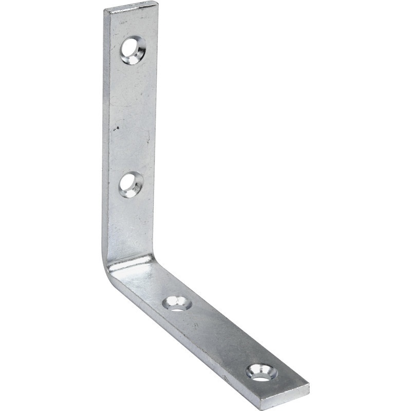

NosferatuX schreef op donderdag 18 juni 2020 @ 12:35:
Wie o wie weet wat de maat van de gaten zijn in in stoelhoek? (zie foto)
Voor zover ik heb kunnen vinden zijn dit soort dingen verkrijgbaar in verschillende maten qua grootte maar werkelijk geen enkele bouwmarkt heeft online de grootte van de schroefgaten vermeld staan.
Is de maat hiervan bij alle stoelhoeken hetzelfde, bestaat er maar 1 maat hiervoor? Is dit altijd M3,4,5 of.. Ja ik ben een klusnoob xD
Heb je zo'n stoelhoek bij je? Dan kan je er eenvoudig een centimeter of duimstok overheen leggen om de grootte van de gaten te vinden. Voor het vastzetten is het overigens het meest belangrijk dat de schroefkop groter is dan de 'kleine kant van het gaatje' (en voor het netjes kunnen afwerken, ietsje kleiner dan de grote kant van het gaatje).
Ik heb tot nog toe bij dit soort dingen altijd vrij standaard schroeven (qua maat) kunnen gebruiken, maar wellicht heb jij op je foto een voorbeeld die in het geheel (en ook de gaten) groter is dan wat vrij gangbaar is.

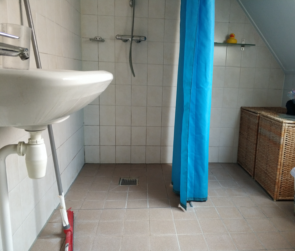

Iemand een tip hoe een afschot te maken in de douche?
Op de tegels komt een epoxy gietvloer. Nu heb je achteraan een verdieping. Die wil ik natuurlijk laten over vloeien naar de rest van de vloer in plaats van een rand zoals nu.
De afvoer wordt vervangen door een 80cm goot die tegen de achtermuur komt.
Maar nu moet ik dus nog wel een afschot creëren. Met epoxy kan dit niet volgens de winkel(te zwak).
De verdieping scheelt ongeveer 5 millimeter. Dus niet echt geschikt voor zandcement lijkt mij.
Wat zou ik kunnen gebruiken om een afschot naar achter te maken?
Alle tegels eruit breken zie ik niet zo zitten en waarschijnlijk zit er hout onder(hele badkamer is opgetild voor de afvoerbuizen).

LED-Maniak schreef op donderdag 18 juni 2020 @ 16:02:
Kun je niet gewoon 2 houten balken in die douchehoek op de vloer maken? Zo hebben wij het opgelost iig. Het was bij ons 1 gelijke vloer, maar werden er gek van dat er toch steeds water onder de wastafel lag en je dus natte voeten kreeg. Hout in de botenlak gezet en op de vloer gelijmd.
Douchegordijn valt binnen de balken, dus de rest vd badkamer is altijd droog.
  • Ernemmer
Ernemmer
Being fit is free
[ Voor 99% gewijzigd door Ernemmer op 07-04-2021 10:33 ]
Being fit is freedom
  • LED-Maniak
  • Laatst online: 23:41
Ernemmer schreef op donderdag 18 juni 2020 @ 16:20:
In plaats van een goot kan je ook een vlakke bak plaatsen, imo is dat ook mooier en als je even zoekt is het niet veel duurder dan een losse goot plaatsen en tegels op afschot.
https://www.q1sanitair.nl...elZoek.awp?Zoek=douchebak
Vlakke bak vind ik persoonlijk minder en past helaas niet(er komt een douchecabine omheen zonder bak).
JBplap schreef op donderdag 18 juni 2020 @ 16:19:
De rand van de cabine die er komt zal dat tegenhouden idd, maar dan blijft het water nog steeds in de cabine staan. Dat wil ik een beetje laten aflopen zodat het wegloopt en je niet met kalkvlekken achterblijft.
