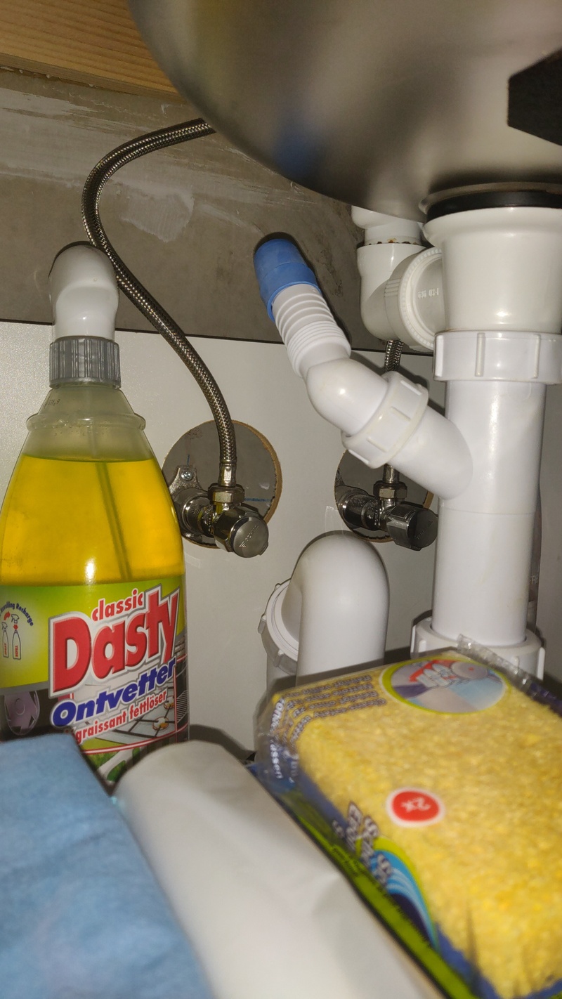

Is het mogelijk om deze aansluitingen te gebruiken voor de aanvoer van een vaatwasser? Mij lijkt van niet want ik lees over een T-stuk tussen de leiding maar dat kan bij deze niet denk ik? Een aansluiting voor de afvoer is wel aanwezig. Afbeeldingslocatie: https://tweakers.net/i/_zxhg6rt9Hz1KiQ27TX5Aicxwzo=/800x/filters:strip_icc():strip_exif()/f/image/ERK3OT3Xe59YjU29OxbOupMx.jpg?f=fotoalbum_large
[ Voor 5% gewijzigd door Beun op 13-06-2020 19:49 ]

Beun schreef op zaterdag 13 juni 2020 @ 19:48:
Hoort je afvoer niet sowieso veel dichter bij de vloer te zitten?
Is het mogelijk om deze aansluitingen te gebruiken voor de aanvoer van een vaatwasser? Mij lijkt van niet want ik lees over een T-stuk tussen de leiding maar dat kan bij deze niet denk ik? Een aansluiting voor de afvoer is wel aanwezig. [Afbeelding]
Dat witte stuk met het blauwe dopje(?) erop is inderdaad bedoeld om de vaatwasser (of wasmachine) op aan te sluiten.
@Beun gemist dat het om de aanvoer ging. 8)7 Zoals de anderen zeggen, met een stukje gaat dat prima.
Lijkt mij wel, hoofdwaterleiding afsluiten, kraantje eraf draaien en dan een Y stuk erop draaien.
Het kraantje wat je eraf hebt gedraaid draai je nu op het Y stuk. Ook draai je er een wasmachinekraan op voor de vaatwasser.
https://www.gamma.nl/asso...d-1-2-x1-2-x1-2/p/B692372
https://www.gamma.nl/asso...chter-1-2-x-3-4/p/B791022

Wolly schreef op zaterdag 13 juni 2020 @ 20:05:
Mijn kraantje zit in de berging. Dit is de aansluiting onder het aanrecht. Beide slangen gaan naar de kraan.

Beun schreef op zaterdag 13 juni 2020 @ 20:14:
De koudwaterslang koppel je af, inclusief kraantje. Daar een Y-stuk tussen en dan het kraantje op een pootje van de Y en op de andere de toevoerslang voor water van de vaatwasmachine.

breinonline schreef op zaterdag 13 juni 2020 @ 20:17:
Dus als ik het goed begrijp:
Rechterkant van de foto afkoppelen, daar een Y-stuk op de leiding uit de muur, slang voor het water weer een uiteinde van de Y en op het andere uiteinde een kraantje voor de wasmachine?
Sorry voor de herhaling haha :)

Beun schreef op zaterdag 13 juni 2020 @ 21:32:
Dubbelchekken of dat inderdaad de koude leiding is, ja zo gaat dat.

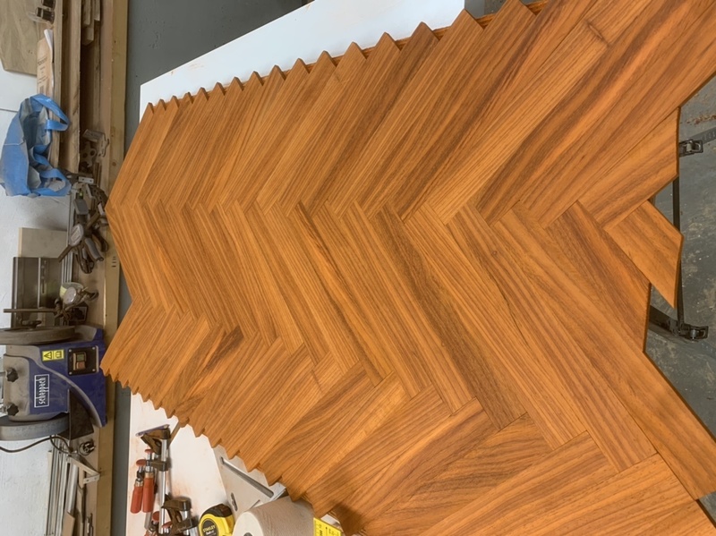

Ik ben met een leuk projectje bezig. Een vriend vond zijn eettafel te lang. Daarom 30 cm er van af gezaagd. Het reststuk heb ik verzaagd naar plakjes van 9mm dik. Die netjes op maat gezaagd om er visgraat van te maken. Op een stuk spaanplaat gelijmd.
Met de invalzaag zaag ik hier een rechthoek uit. Dan komt het in stalen hoekprofiel te liggen en wordt de zijkant afgedekt. Zo wordt het zijn nieuwe salontafel.
Afbeeldingslocatie: https://tweakers.net/i/73rH9EJKRSVVQEgeNFTi1f7cPV4=/800x/filters:strip_icc():strip_exif()/f/image/v4QCFwxbUwySR8s5A6jEaYr2.jpg?f=fotoalbum_large
Het is Padoek. De eettafel is een plak van 4cm dik. 90cm breed, met aan twee kanten de schors erop.

T.Kreeftmeijer schreef op zaterdag 13 juni 2020 @ 21:44:
Dat ga ik maar eens dubbel checken. Enig idee hoe ik dit zeker kan weten? Alvast bedankt voor het antwoord :)

Beun schreef op zaterdag 13 juni 2020 @ 21:51:
Heet water later lopen en kijken welke warm wordt?

Wat moet het uiteindelijk worden?
Padoek is erg mooi hout, maar verkleurt wel veel in UV licht. Ik zou aanraden om een UV werende coating toe te passen.
En waarom heb je gekozen voor spaanplaat? Bij zo'n mooi stuk hout zou ik toch eerder multiplex of MDF gebruiken om wat meer gewicht en stevigheid te hebben.

orf schreef op zaterdag 13 juni 2020 @ 21:45:
gaaf projectje. Ziet er strak uit man!

colvano schreef op zaterdag 13 juni 2020 @ 21:51:
Getest:
De rechter blijft koud en de linker wordt warm :)

dragonhaertt schreef op zaterdag 13 juni 2020 @ 21:52:
Het wordt een salontafel. In een stalen frame. Ik heb gekozen voor spaanplaat omdat dat het vlakst is. In een stalen frame hoeft het constructief niet sterk te zijn, dus dat kan volgens mij prima met spaanplaat.
Verkleuren is inderdaad een lastig ding. Zijn eettafel is enorm verkleurd en bijna donkerbruin. Dit heeft versgezaagd een supermooie kleur. Ik heb bij Baptist citroenolie gevonden die de kleur een beetje zou moeten behouden. Ik geloof dat het zelfs zonder zonlicht kan verkleuren.

Beun schreef op zaterdag 13 juni 2020 @ 21:55:
Getest:
Kan ook makkelijker je hebt ook een combikraan. Oude (koude) stopkraan eruit. Nieuwe combi kraan erin en klaar. Op de bovenkant komt aansluiting naar de mengkraan aan de onderkant komt de vaatwasseraansluiting.
Stukje makkelijker 8)
deze bijv
https://www.warmteservice...zDtdxJitwhURoCurQQAvD_BwE

iWout schreef op zaterdag 13 juni 2020 @ 22:14:
deze bijv
Dit is ideaal! Ik zal deze zeker even opslaan.

Het kan niet tippen aan de meesterwerkjes die ik hier langs zie komen, maar ik wil m'n knutselwerkje toch even delen. Het wordt een verjaardagscadeau voor een kennis van m'n moeder, die nogal muzikaal is aangelegd.
5mm staalplaat, matzwart gespoten
9mm + 15mm hardhout.
Hout ingesmeerd met meubelolie voor wat mooie glans.
Afbeeldingslocatie: https://tweakers.net/i/T8WEKspbErqWZJ-HP4-AxKm3yy8=/full-fit-in/4920x3264/filters:max_bytes(3145728):no_upscale():strip_icc():fill(white):strip_exif()/f/image/uhpl1qHyOHaB6w4zyEuFq1hG.jpg?f=user_large

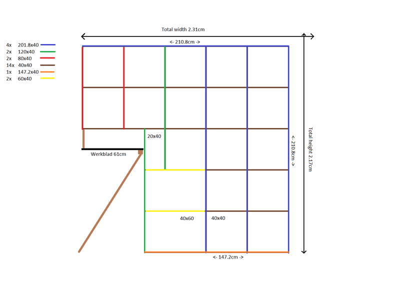

Ik wil in mijn vakantie mijn schuur helemaal gaan verbouwen. Staat nu een oud keukenblok in met een werkblad erop, wat random kastjes en stellingen. Ik wil gaan voor 1 groot werkblad over de hele breedtje van 18mm betonplex.
En 1 grote kastenwand. En die ben ik nu aan het uitrekenen, en hoop dat iemand even over mijn tekening wilt kijken.
Afbeeldingslocatie: https://tweakers.net/i/ZgnkBQtzm9OwzkfOTfq7DYz7Da4=/800x/filters:strip_exif()/f/image/9x1jxpaTkJfBEZYcFTqUQisX.png?f=fotoalbum_large
Hij zal gemaakt worden van 18mm multiplex/underlayment, waar ik ook rekening mee heb gehouden in mijn berekening. 16 vakken van 40x40, 2 vakken van 60x40 en 1 vak van 20x40. Kast wordt ook 40 diep, en gaat in de hoek over werkbank hangen.
Ook ben ik nog aan het nadenken hoe hij in elkaar gaat. Sommige kan ik gewoon van een zij/onder/bovenkant schroeven, maar hoe doe ik dat in een kruising van 4. Wil eigenlijk geen beugels gebruiken. Kast krijgt ook een dichte achterwand.

NoFearCreations schreef op zondag 14 juni 2020 @ 16:52:
Kun je niet zo'n "Ikea system" met losse legplankjes en van die pennetjes-in-gaatjes als plankendrager maken? Dan heb je je planken ook nog verstelbaar in hoogte als dat ooit eens zou moeten. (indien je alvast wat extra gaatjes geboord hebt)
Dus de staanders boor je gewoon vast, en de planken liggen een soort-van los.
Ik heb jaren terug zo m'n audio/videomeubel aangepast om een paar planken "uit het midden" te krijgen. (Groefjes in de liggende planken met cirkelzaag op diepte gemaakt)
Afbeeldingslocatie: https://tweakers.net/i/QOyoN4X9F68oqqN8RNH2Go7q3ZM=/full-fit-in/4920x3264/filters:max_bytes(3145728):no_upscale():strip_icc():fill(white):strip_exif()/f/image/Qv8S7VSBodQJPNHRBcbAEM2u.jpg?f=user_large
Afbeeldingslocatie: https://tweakers.net/i/dQ6_PQUvVZ2xnJakMg3_lTEXdzw=/full-fit-in/4920x3264/filters:max_bytes(3145728):no_upscale():strip_icc():fill(white):strip_exif()/f/image/obRl7vWvDiwpERaiXpHqMq46.jpg?f=user_large

@APClll, weet niet of dat sterk genoeg gaat zijn, komt op sommige planken redelijk wat gewicht te liggen. En ik denk dat ik in 18mm plaat niet zoveel vlees heb.
Pocketholes zijn hiervoor een hele mooie oplossing!

Ik wil graag gebruik maken van jullie kennis. Ik ben bezig met een klein hokje en wil daarop een puntdak bouwen.
Nu is het hokje 2.9 meter x 3.0 meter (lxb).
Ik weet hoe je met een frame de hoogte in kunt gaan maar ik weet niet hoe hoog het middelpunt van het hokje moet zijn. Wat is jullie advies voor het maken van een puntdak op een nagenoeg vierkant hokje.
[ Voor 37% gewijzigd door JL-IP(!) op 15-06-2020 14:39 ]

Tsja dat zal afhangen van de gewenste hoogte. Hoe hoog mag/moet het worden? Dat bepaald de hellingshoek als de lengte en breedte al vaststaan.

Is dit nou een voet ventiel of niet?
Deze sluit alleen de retour af.
Radiator kraan ook dicht draaien en dan kan je de radiator aftappen en demonteren.

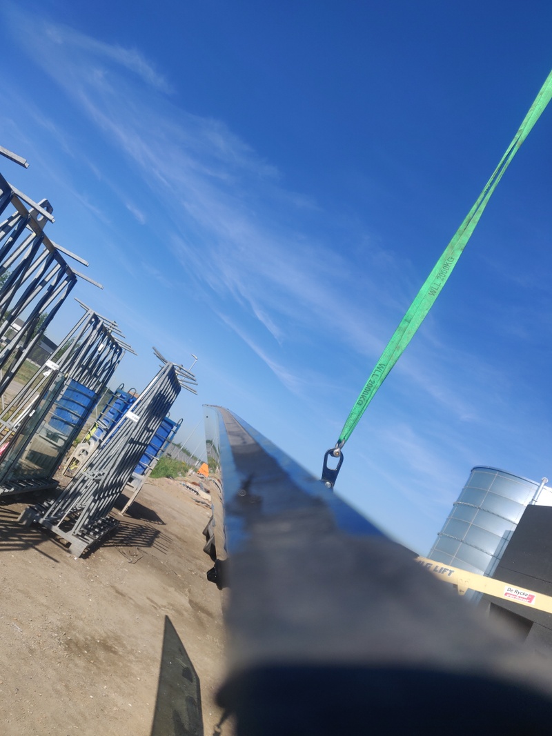

Afbeeldingslocatie: https://tweakers.net/i/pvGWBOwhv1J1xbF8t3Ch5iLhIm8=/800x/filters:strip_icc():strip_exif()/f/image/uyn19JjvEC824imfuGeoBhmz.jpg?f=fotoalbum_large
Afbeeldingslocatie: https://tweakers.net/i/cXr6C_CNNckSWl_nyAv3e_bzkIk=/800x/filters:strip_icc():strip_exif()/f/image/5DuyZsafI0AAAdp1WzNL2heg.jpg?f=fotoalbum_large
Zo dit weekend het dak afgemaakt, begint een beetje vorm te krijgen.
Maar wat een rotwerk zijn die daktrimmen zeg, omdat helemaal recht / haaks etc te krijgen. Gelukkig goed gelukt :)
Je heb ook kant en klare hoeken voor de daktrimmen :)
Mooie overkapping, netjes gedaan.
