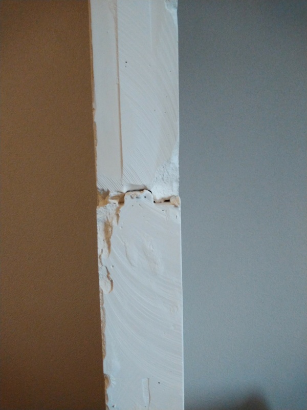

Shinji schreef op woensdag 22 december 2021 @ 08:24:
Hm, scherp met de wanddikte en kozijn. Ik kom alleen geen vergelijkbare tegen van 7,5cm. Zou de muur die er nu is dan 7cm zijn en dat met het spuitwerk aan beide kanten er 2,5mm bij is gekomen ofzo (als 7,5cm geen standaard maat is).
https://www.hornbach.nl/s...-set/8222334/artikel.html
Deze heeft in ieder geval bovendorpelset maar ook voor 7cm.
Het huis is uit 2010 overigens, wellicht dat toen bepaalde afmetingen standaard waren.
De afwerking had ik inderdaad nog niet echt naar gekeken, wil eerst dat het muurtje staat zeg maar. Met de tape bedoelde ik tussen metalstuds en vloer/plafond/muur. Met glasvezel spul bedoelde ik eigen glaswol voor in de muur dus dat is de isolatie.
Ik hoef er verder geen leidingen in te hebben. Er zitten nog twee loze inbouwdozen in de kamer dus als ik iets extra nodig hebt kan ik die gebruiken.
Ik neig nu ook wel weer naar cellenbeton nu dat genoemd is. Dat was mijn eerste ingeving omdat alle andere muurtjes in het huis dat ook zijn maar dat werd afgeraden omdat je daarmee in de toekomst minder flexibel bent. Nu verwacht ik niet dat ik het ooit nog ga wijzigen (hoogstens nog een muurtje tegen aan zetten) maar je weet maar nooit.
Al met al vind ik het lastig om de juiste keuzes te maken :P Maar bedankt tot nu toe voor het meedenken.
Kozijn er af gehaald en is inderdaad toch gewoon 7cm. Dat scheelt een hoop gedoe.
Afbeeldingslocatie: https://tweakers.net/i/zDKrqHEibygRywCR9WXROdKB-fw=/x800/filters:strip_icc():strip_exif()/f/image/x7Nlq4dZfs40PVN0X8d6S0dq.jpg?f=fotoalbum_large
Dat is de kant die er vanuit de bouw op zit. Mijn muur aan de andere kant.wordt dan dus ook een 'open eind' waar het kozijn op komt. Is het dan nog nodig om tegen een balk of iets aan te bouwen?
In diverse filmpjes zetten ze het vast aan muurankers, maar ja, die heb je dan niet. Is daar een alternatief voor voor een muur die niet aan een andere muur zit?

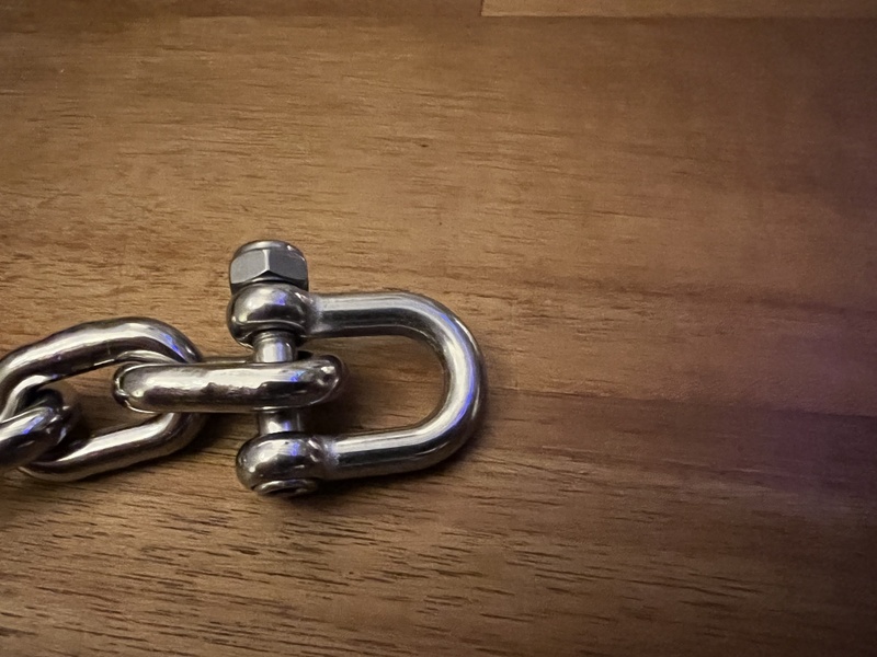

Ik heb afgelopen weekend voor het eerst gewerkt met Uponor. Topspul, zeker icm de pneumatische tang etc. Omdat ik echter een prutsert minder ervaren iemand ben heb ik een aantal koppelingen die lekken. Niet aan de Uponor kant maar aan de kant waar ze de boiler in gaan en waar ze aan de pomp zitten. Problemen:
-Heb aan de Wilo pomp een 1" binnendraad naar Uponor verloop gezet, maar dit bleek een puntstuk. Die lekt dus.
-Heb aan de boilerkant een 3/4" buitendraad naar Uponor verloop gezet, maar niet genoeg teflondraad gedaan (of teveel, wie zal het zeggen) waardoor deze ook wat "zweet". Graag zou ik die 2 dus "even" losdraaien en dan voorzien van een verloopstuk en/of nieuwe teflontape. Weet iemand of dat gewoon kan of dat ik het dan stuk maak? Ik heb gebruik gemaakt van de Uponor S-Press Plus fittingen, specifiek deze:
Afbeeldingslocatie: https://tweakers.net/i/vVxe_3GVocIIXV3iwNtBiaB-Ipw=/full-fit-in/4920x3264/filters:max_bytes(3145728):no_upscale():strip_icc():fill(white):strip_exif()/f/image/REDXD1fQi6CkJNoR58iyG2ri.jpg?f=user_large
Afbeeldingslocatie: https://tweakers.net/i/DgwYeW4FhCkz4ov915xQb8L1-30=/full-fit-in/4920x3264/filters:max_bytes(3145728):no_upscale():strip_icc():fill(white):strip_exif()/f/image/IJpzFcnzuKjqed2AvHSs5zm3.jpg?f=user_large
[ Voor 19% gewijzigd door tafkaw op 23-12-2021 14:50 ]

tafkaw schreef op donderdag 23 december 2021 @ 14:49:
in basis kan je ze gewoon rond draaien. het is eigenlijk niet geheel de bedoeling maar werkt in de meeste gevallen wel. maar wellicht is het misschien slim om het direct voor iets te vervangen wat wel gewoon los gehaald kan worden op een manier die er voor gemaakt is bv met een wartel
ter illustratie

twain4me schreef op donderdag 23 december 2021 @ 15:03:
ter illustratie
Fijn om te horen, dan zet ik er nog niet direct de flex op. Die met een wartel die zijn er alleen voor als je een platte aansluiting met een rubber doet, de rest is zonder 8)7

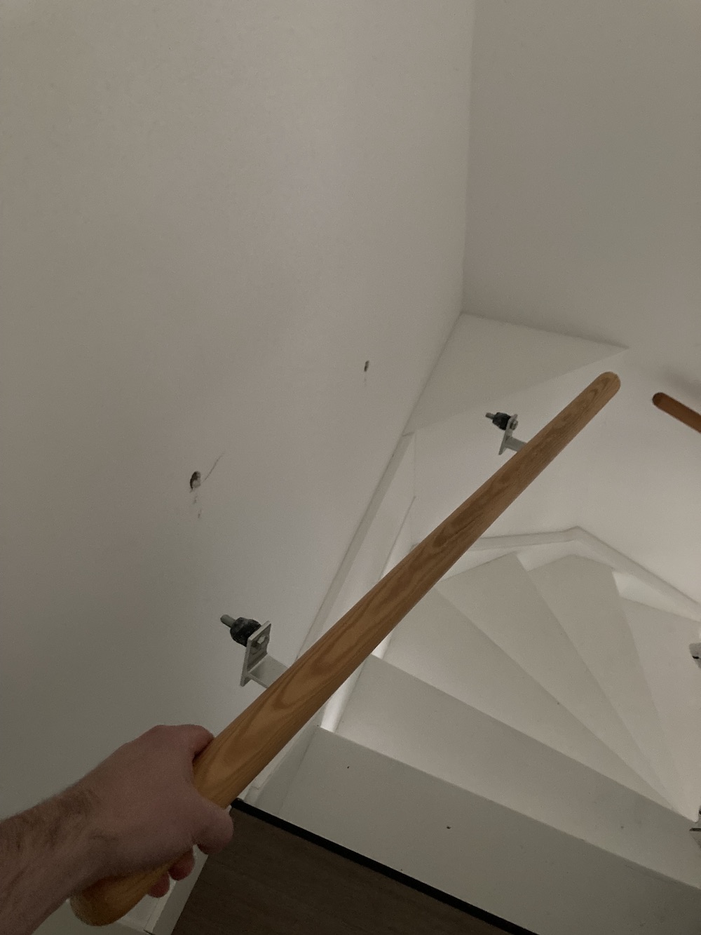

Ik trok vanmiddag de trapleuning bij ons uit de muur :+ Zat op twee plekken vast met zo'n flinke rubberen plug. Blij dat het bij mij gebeurde en niet bij m'n peuter.
Ik ben meteen alle aansluitingen langsgegaan met sleuteltje 13: de bevestigingen aan de buitenmuren (beton) zijn nog prima, maar alles wat in tussenwanden (kalkzandsteen denk ik) zit, een stuk of 8 bevestigingen, draai ik zo door. Hoe kan ik dat op een nette, veilige manier vaster maken? Zijn hier geschikte lijmen voor, of moet ik die rubberen dingen vervangen met iets anders?

Vincm schreef op vrijdag 24 december 2021 @ 16:01:
Keilbouten! Misschien iets minder fraai ivm moeren, maar zit wel vast.
  • wizzopa
  • Laatst online: 22:17
Zwartoog schreef op vrijdag 24 december 2021 @ 16:10:
dan deze gebruiken https://www.gamma.nl/asso...waren/moeren/type-dopmoer
dat ziet eruit als een gibo plug.. binnenwanden zullen van gibo zijn (kalkzandsteen is ook vrij uitzondelijk)
keilbouten zullen waarschijnlijk teleurstellend gaan werken.

Iemand enig idee waar ik deze RVS harp/d-sluiting kan vinden? Het is een inbusbout M6 met daaraan een borg moer.
Afbeeldingslocatie: https://tweakers.net/i/DKeAd5SMq4lu4v9VqaYVtBSJt9g=/800x/filters:strip_icc():strip_exif()/f/image/g19jZCw6bq65kuZn8v1OKRPI.jpg?f=fotoalbum_large
  • Twijfels
  • Laatst online: 16-10 19:15
Toppe schreef op vrijdag 24 december 2021 @ 17:25:
Evt. los inbusbout en borgmoer mee bestellen als dat een must is? https://www.rvspaleis.nl/...beh./sluitingen-&-wartels

twain4me schreef op vrijdag 24 december 2021 @ 16:33:
Dit dus. Door de vele veranderende belastingen zal de keilbout, die sowieso bij het vastzetten een beetje je gibowand kapot drukt, er vrij rap uit komen. Je zal denk ik de bestaande gaten moeten opvullen en opnieuw boren. Dan vastzetten met nieuwe gibopluggen. (die zijn immers bestemd voor gibo blokken)
Er lijken vrij korte pluggen te zijn toegepast.
Als ze aan een buitenmuur zitten kun je gerust 8cm pluggen gebruiken.
Ik zou nieuwe pluggen inbrengen en daarbij de buitenkant van de plug vooraf "insmeren" met constructielijm.
Let op! Zorg dat je netjes werkt want de lijm geeft vlekken.
Als de lijm gedroogd is kun je er weer bouten in draaien. Zorg dat de bout lang genoeg is en past bij de plug.
  • sypie
Ik zou gaan voor de optie met een smetplank. Die kun je op meerdere plaatsen goed vastzetten. De leuning zet je vervolgens deugdelijk vast op de smetplank. Is meer werk maar je hebt er niks aan dat je peuter straks alsnog met leuning en al beneden ligt.

Iemand een tip om gipsplaat aan te laten sluiten op hout? De gipsplaat wordt voorzien van een dunne pleisterlaag. Liefst gebruik ik geen koplat maar wil juist een strakke overgang.
