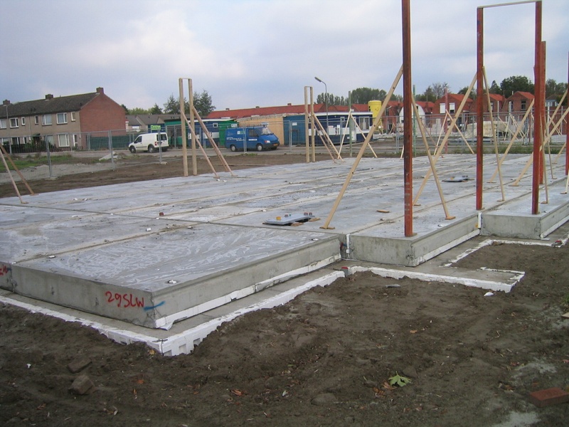

Onrealistisch? Als er 10cm beton ligt en 10cm isolatie dan is die 20cm niet zichtbaar. Dat bedoel ik meer.
Die dunne witte "kabels" zijn tyleen waterleidingen. Zie foto hieronder.
Dat is van de andere kant beredeneerd, kan natuurlijk ook; ze komen inderdaad van links naar binnen, gaan naar rechts in een bocht omhoog. Geen s-bocht. Flauwe 90 graden.
Nou, dat is dus de vraag. Ik heb dus het idee dat waar die gekleurde pvc-leidingen de vloer in gaan, ze niet helemaal recht erboven in de meterkast uit komen. Maar ik zou niet weten hoe ik dat in deze situatie kan bevestigen dan wel ontkrachten.
Ja, dat leek mij daar ook prima te kunnen, zie foto. Gele punten is waar de tyleenleidingen naar beneden gaan, alleen zie je dat niet op de foto. Bij die groene puntjes zou ik de 3 gaten willen.
***members only***
Alleen heb ik dus, zoals genoemd, het idee dat die andere leidingen niet loodrecht omhoog gaan, als dat zo is dan komen de leidingen in de kruipruimte op een iets andere plek uit dan in de meterkast.
Ik heb een mooie Bosch 7X viersnijder, ben ik zo er doorheen :+ Vanuit de kruipruimte zie ik tempex isolatie. Misschien moet ik ook gewoon iets schuin boren, de richting die de leidingen onder de grond naar de muur gaan.
Uitvoerder heeft aangegeven dat ik daar in principe kan boren en met de leidingvinder vind ik ook niks. Dus dat zit denk ik wel ok. Iets ter berscherming op die andere leidingen is nog wel een idee ja, plankje eraan vast ductapen.
De tweede die het zegt, ben benieuwd :P Bij het navragen waar te boren bij de uitvoerder kwam hij niet met een dergelijke mededeling :) Ik laat het nog wel weten.
Plastic plaat in plaatje en hoe het bij mij onder de vloer zit zonder kruipkelder

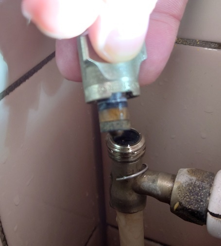

Wij hebben een lekkende keukenkraan, ongeveer1 druppeltje per 5 min. Nu heb ik daar weinig last van , maar we gaan binnenkort onze woning verkopen en dan wil ik eea netjes hebben .
De kraan is een Lanesto Cucina , kan ik daar eenvoudig zelf een nieuw binnenwerk inzetten ?
Afbeeldingslocatie: https://www.dekkerzevenhuizen.nl/media/catalog/product/cache/fadac20ede38deb2e7cd9b60a71a68d7/2/5/250433.2-01-V0010-001-Binnenwerk-Forte-Quadrato-NW-1.jpg
Of kunnen er ook andere oorzaken zijn? De kraan is pas een paar jaar oud.
Ben zelf niet heel handig met dit soort dingen.
  • FirePuma142
FirePuma142
Sergius Bauer
Sport_Life schreef op zondag 21 november 2021 @ 11:11:
Ik zou er in deze markt geen seconde tijd en geen cent aan besteden.
  • Sport_Life
  • Laatst online: 12:54
Sport_Life
Solvitur ambulando
Binnenwerk kost 0,005% van de vraagprijs (40 euro), dus qua kosten is het nihil.
Hoe makkelijk is het te doen ?

Sport_Life schreef op zondag 21 november 2021 @ 11:57:
Exact. zo denkt de koper van een huis van 8 ton er ook over. Lekker in je zak houden die 40 euro. Als je zo rekent is een hele nieuwe kraan overigens ook verwaarloosbaar, want 0,024% van de vraagprijs.
Vrij eenvoudig, maar de kans op lekkage bij verkeerde montage blijft bestaan. Evenals de kans op (de-)montageschade.

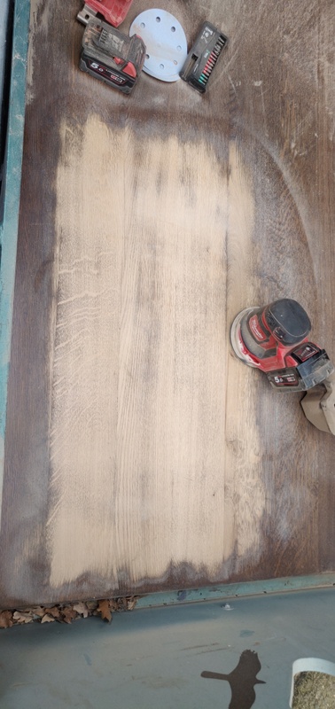

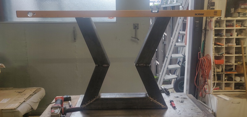

  • s0ulmaster
  • Laatst online: 13:46
Hier ook eindelijk maar een tijd genomen om mijn nieuwe tafel af te maken.
Kreeg een oude eieken tafel van iemand, dus besloot er iets nieuws van te maken.
Afbeeldingslocatie: https://tweakers.net/i/GKfEfszm-jTw3IXOqV2ZPkg8QFU=/x800/filters:strip_icc():strip_exif()/f/image/EoHTvblROsZQ9L3V98zPw1lO.jpg?f=fotoalbum_large
Afbeeldingslocatie: https://tweakers.net/i/b3obQFBm8KreBpgsgzDfoF98gWY=/x800/filters:strip_icc():strip_exif()/f/image/0vFULfK783z9CKXSIHnQAAl8.jpg?f=fotoalbum_large
Afbeeldingslocatie: https://tweakers.net/i/HWKxy3ChUahf3tXm6CgBh5Bfbh0=/x800/filters:strip_icc():strip_exif()/f/image/8dqVPma3z8ZTP7CDrjIh6vF4.jpg?f=fotoalbum_large
Afbeeldingslocatie: https://tweakers.net/i/Sy1q7HzC2xBGZvlvkufm8z7aG04=/x800/filters:strip_icc():strip_exif()/f/image/u02B3tm5pqALBh4kwymGvoVm.jpg?f=fotoalbum_large
Afbeeldingslocatie: https://tweakers.net/i/NB1IiMlnEE91VMe2azPZ9Ek5TUQ=/800x/filters:strip_icc():strip_exif()/f/image/3ZZO7J07gZNt3JzgC7du1ord.jpg?f=fotoalbum_large
Afbeeldingslocatie: https://tweakers.net/i/0MHUQI-wPFEsCBaYadb7Gtzudh0=/x800/filters:strip_icc():strip_exif()/f/image/kLw4hc8HWEzz2ZPf5kStZBYB.jpg?f=fotoalbum_large
mooie tafel
even nieuwsgierig, hoeveel was je kwijt voor je epoxy en welke heb je gebruikt ?
Tja vanalles

s0ulmaster schreef op maandag 22 november 2021 @ 06:43:
Noice _/-\o_ ..........ook zelf aan het lassen geweest? :)

@DRAFTER86
Als de radiatoren zijn aangesloten met onderblokken kan je er ook een vervangen door een onderblok dat als bypass werkt. Dan kan de radiator wel afgesloten maar stroomt door het onderblok een deel weer terug.
  • Teijgetje
  • Laatst online: 07:46
@mark-k
Kun je niet het binnenwerk van het kraantje vervangen? Of een nieuw leertje/rubbertje er op zetten.
Knel 12 pas niet op 12,8. Weet je zeker dat het 12,8 is? Meet je geen dik schilderwerk?

Teijgetje schreef op maandag 22 november 2021 @ 11:22:
@mark-k
Het kraantje is al weet ik hoeveel jaar oud en ik zie uberhaupt geen opties om hem uit elkaar te halen. Het probleem is niet dat hij lekt btw, maar hij gaat gewoon niet open of dicht en zit vast in een 'bijna dicht' stand, waardoor het dus gewoon een halfuur duurt voor je wc reservoir gevuld is.
Verder is het voor zover ik kan zien geen schilderwerk nee, leiding lijkt gewoon blank. Ik ben uiteraard niet echt happig om het eraf te slijpen en te proberen omdat als het niet werkt ik zonder wc zit.

vso schreef op maandag 22 november 2021 @ 09:48:
mooie tafel
Mr boat epoxy. Ongeveer 300e voor 14 kilo had ik hiervoor gekocht en had ik ook wel nodig (ligt natuurlijk ook aan de dikte van de tafel)
200e voor het staal voor de poten en een paar tientjes voor o.a. het blauwmiddel en wat bevestegingsmaterialen.

@_'.'
A grinder and paint, make you the welder you ain't.
Afbeeldingslocatie: https://tweakers.net/i/eB-z7fofoq2aEgqVPFSBBpxCwac=/800x/filters:strip_icc():strip_exif()/f/image/Z3T4Xo9jl4fZxg9L70aHRGWF.jpg?f=fotoalbum_large
  • s0ulmaster
dragonhaertt schreef op maandag 22 november 2021 @ 12:10:
A grinder and paint cold blue, make you the welder you ain't.
inclusief gepast tweakers shirtje :D
[ Voor 4% gewijzigd door s0ulmaster op 22-11-2021 13:05 ]
tijd voor wat klusjes!
Ah, ik heb allicht iets gemist, ben je met @s0ulmaster aan de slag geweest? :)

Fraggert schreef op maandag 22 november 2021 @ 15:40:
Niet verklappen, maar we kennen elkaar al langer IRL dan via tweakers B)
Zo helpen we elkaar af en toe met klusjes of projecten.
Volgende keer misschien een beschermbril dragen, metaalschilfers in je oog zijn niet om mee te lachen. Een kennis van me kreeg er zelfs voorrang door bij de spoedgevallen.

Mavamaarten schreef op maandag 22 november 2021 @ 15:49:
Ja @s0ulmaster, brilletje op!
Dat zeg ik hem ook altijd 8)7
* dragonhaertt droeg netjes een bril natuurlijk O-)
Helemaal gelijk, meestal denk ik er wel aan, maar soms hebt je van die momentjes...."is maar een heel klein stukje" :X slecht excuus.

mark-k schreef op maandag 22 november 2021 @ 11:43:
De wc zou ik laten zitten. :+
Misschien een foto van je kraantje?
@s0ulmaster
Fraaie tafel geworden.
Niet zo leuk en mooi als zelf maken maar wellicht voor een volgende tafel.

RadiQal schreef op maandag 22 november 2021 @ 18:18:
Ik heb vorige maand nog een metaalsplinter uit mijn oog laten boren door de arts.. geen pretje. De splinter was onder mijn overzetbril in mijn oog gekomen :'( Maar wat was ik opgelucht toen ze vertelde dat ik geen permanente schade er over aan zou houden. Inmiddels zo'n skibril variant gekocht van 3M.
Wat heb je gebruikt 'm de poten af te werken?
Birchwood super blue

Teijgetje schreef op maandag 22 november 2021 @ 20:57:
@s0ulmaster
Zijn ook wel nette slijpkleren op de foto. :+
Had wel rondgekeken, maar er was gewoon niks te koop wat ik leuk/uniek genoeg vond. Daarnaast wou ik een keer werken met koudblauw en alle kant en klaar is gepoedercoat.

  • mark-k
  • Laatst online: 11:13
mark-k
AKA markkNL
Teijgetje schreef op dinsdag 23 november 2021 @ 21:49:
@mark-k
Als je de dop er af trekt (omhoog) dan zit daar een wartel onder en kan je het kraandeel er uit draaien. En vervangen. Uiteraard even het water er af.
En misschien staat er een merk op?
Ik zou even bij de Warmteservice langsgaan met de foto, en even die wartel opmeten, en vragen welk kraantje zij verwachten dat het kraandeel mee uitgewisseld kan worden. Is een vrij universele maat, grote kans dat dit bovendeel past.
En voor je monteert even checken of de zitting schoon is waar het leertje op afsluit.
Wil je op zeker dan neem je het bovendeel van je kraan mee, moet je wel thuis even zonder water kunnen.
Er zijn helaas 2 probleempjes met die aanpak, ik heb net even geprobeerd maar ik krijg met geen mogelijkheid die 'dop' eraf, volgens mij zit dat gewoon vast aan de kraan en dachten ze daar vroeger nog niet over na. Probleem 2 is dat die kraan op de leiding gesoldeerd zit, dus dat deel vervangen wordt nog een stukje lastiger. Vandaar dat ik op zoek was naar een knelkoppeling want bij vervangen mag ik met de haakse slijper aan de slag, maar de leiding is dus ook een of andere vage maat...
Waarom konden ze begin jaren '70 niet gewoon zorgen dat zooi simpel te vervangen is :P
  • Teijgetje
@mark-k
Die dop zit er op geklikt of geschroefd. Als hij geschroefd is dan zit er een dopje bovenop waar de schroef onder zit. Gezien die er niet zit is de dop geklikt.
Een kraan maken waar alles vast aan zit bestaat niet. Zo iets moet in elkaar gezet van verschillende onderdelen.
Het bovendeel draai je uit het kraanhuis, het kraanhuis zit vast gesoldeerd. Maar dat hoef je dus niet mee te nemen, alleen het bovendeel.

  • Teijgetje
@mark-k
Staat aan de onderkant van het soldeerknietje bij de muur iets? Soms staat daar een merk of maat.
En je kan proberen de dop te wippen door de kraan dicht je draaien en dan met een platte schroevendraaier, beitel oid tussen dop en stortbakaansluiting te "twisten". Dan blijft alles op zijn plaats en komt er alleen kracht op de dop omhoog van onder af.
En iets anders, heb je geprobeerd de kraan een aantal keren open en dicht te draaien? Daar wil hij ook nog wel eens verder van open gaan.

  • mr_zippey
  • Laatst online: 08:03
mark-k schreef op dinsdag 23 november 2021 @ 22:14:
Dan zit hij gewoon heel strak vast want ik trok bijna de leiding van de muur maar er komt geen beweging in. Ik snap dat iets op n bepaalde manier in elkaar gezet moet worden, maar ik kan op zich best manieren bedenken waarop alles vast zit en je niet non-destructief te werk kan gaan. Maar ik zal morgen nog wel eens proberen dan, alleen even oppassen dat ik de waterleiding niet doormidden trek :X
De leiding had ik met n schuifmaat gemeten ja.
Ik heb precies zo'n zelfde kraantje, alleen werkt hij bij mij nog wel naar behoren. Op de onderrand van de knop staat wisa-nen-kiwa, dus een wisa (hoek)stopkraan. Bij mij meet ik 12mm aan de aanvoerwaterleiding welke ook gesoldeerd is. Voor de gein ook even geprobeerd, maar de knop krijg je er inderdaad niet zomaar af.

  • mark-k
mark-k
AKA markkNL
mr_zippey schreef op dinsdag 23 november 2021 @ 22:58:
Inderdaad dezelfde kraan dan, heb ook die tekst erop en had al eens gegoogled maar geen info verder.
Teijgetje schreef op dinsdag 23 november 2021 @ 22:18:
@mark-k
Nee daar staat niks, maar daardoor er wel achter dat het geen verzinkte leiding is maar iets van hammerite oid, dus leiding zal idd 12mm zijn.
De dop zat uiteindelijk met een soort van circlip vast en dit was ook het deel dat schroefde, dichtdraaien en dan wippen ging dus niet zo goed. Uiteindelijk die circlip weggeprutst en toen kreeg ik m eraf. Open en dicht draaien heb ik al een aantal keer gedaan ja maar lijkt niet te helpen. Dit is het binnenwerk:
Afbeeldingslocatie: https://i.imgur.com/aZxVgsa.jpeg
geen idee hoe ik daar beweging in moet krijgen en of het los kan schieten, ik kan met hard erop duwen de kraan dicht krijgen, maar verder dan 10% open gaat ie niet.
  • Teijgetje
@mark-k
Nu je weet dat de leiding 12 is kun je simpeler een nieuw knelkraantje er op zetten. Die ruimte heb je wel in de leiding om die iets omhoog te zetten nadat je hem afgezaagd hebt.
Schuur voordat je onder het kraantje zaagt eerst de leiding schoon dat scheelt omdat je dan nog steun hebt.

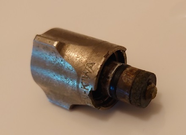

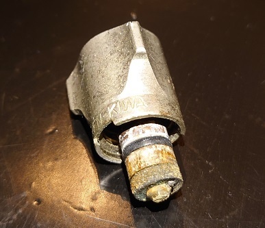

  • mr_zippey
mark-k schreef op woensdag 24 november 2021 @ 16:25:
Goeie tip van die clip.. Heb m'n water afgesloten en ff losgehaald. Binnenwerk zit bij mij in de dop vast, dus ik neem aan dat hetgeen je nu ziet recht omhoog eruit zou moeten kunnen halen..
Hier de details van wat ik tegenkom, hopelijk heb je er wat aan ;)
Afbeeldingslocatie: https://tweakers.net/i/ajx0r9Ny8e2DQOejOadj7kCl9Oo=/full-fit-in/4920x3264/filters:max_bytes(3145728):no_upscale():strip_icc():fill(white):strip_exif()/f/image/BtQPXz31phruT64TKcBMkU3v.jpg?f=user_large
Afbeeldingslocatie: https://tweakers.net/i/ALqFz9glJ4FQwdaeA3otQCXzlPY=/full-fit-in/4920x3264/filters:max_bytes(3145728):no_upscale():strip_icc():fill(white):strip_exif()/f/image/wjH4RazVv9U7HchBhxruRvfI.jpg?f=user_large
Afbeeldingslocatie: https://tweakers.net/i/_kUlyz1QomKGN0Kb1nG8PHGsV1A=/full-fit-in/4920x3264/filters:max_bytes(3145728):no_upscale():strip_icc():fill(white):strip_exif()/f/image/vLlGrhWTQwq6VfunCgN9jMnr.jpg?f=user_large
Thanks man, ik heb uiteindelijk de plunjer eruit gekregen, toen ook erachter gekomen hoe het normaal in elkaar hoort. In de 'dop' zit ook een circlip, die hoort om de plunjer in de groef, maar die is er bij mij dus door jaren lang op dezelfde plek zitten uit geschoten. Ik krijg de circlip helaas niet uit de dop, vanalles geprobeerd qua oring trekkers etc maar to no avail. Uiteindelijk nu de plunjer er weer ingeduwd maar niet te ver, dop weer erop, dus mn wc reservoir vult nu weer gewoon in 20s ipv 20m. Het is ook niet mijn huis en zit hier gok ik ook niet lang meer dus ga er verder niet meer tijd/geld aan verspillen, hooguit straks even kijken of ik met n bankschroef de plunjer wel weer in de dop gedrukt krijg (want die heb ik hier niet). Momenteel werkt het weer dus is t goed.
En uiteraard ook thanks aan @Teijgetje ;)
