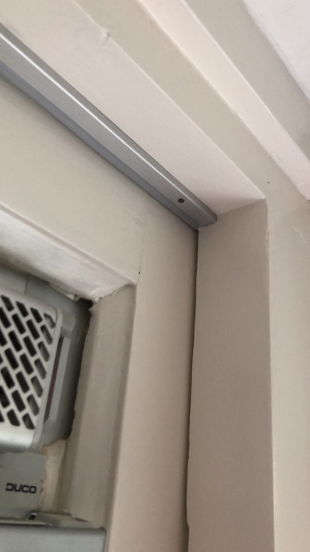

  • pizzacabonara
  • Registratie: April 2020
  • Laatst online: 13-12-2024
pizzacabonara
It's a put on..

bottom line schreef op maandag 20 september 2021 @ 23:26:
Ik heb enkele weken geleden dit geplaatst.
Maar bij jou zit het ventilatierooster echt apart ingebouwd denk he?[Afbeelding]
Zie er netjes uit. Wat mij opviel damn wat is dat glas dik in die kozijnen. Wat is dat voor een configuratie?

Wij hebben in ons nieuwe huis alle aluminium deuren vervangen voor houten posten en stompe deuren (alle binnendeuren) We vonden die raampjes en dat alu zo goedkoop aanvoelen en ogen.
Enige grote nadeel vind ik nu dat de deuren heel veel geluid maken bij open en vooral sluiten. Nu kunnen wij dit met beleid maar de kids maken een hoop herrie. Als 1 van de kids snachts een deur open doet zit het hele huis recht overeind in bed.
Ik had eens met hele kleine deur stoppertjes proberen dit te dempen en dat hielp maar de deur sloot gelijk stuk lastiger en daardoor ging het metaal op metaal erg veel geluid maken omdat er druk op kwam. nu zat ik te denken aan wat dunne 1mm tochstrip te plaatsen ofzo.
Iemand ervaring / beter idee?
  • GoEV6
  • Laatst online: 08:28
mr3000 schreef op woensdag 29 september 2021 @ 19:32:
Ik heb een klein rond plakviltje in het kozijn geplakt zodat je geen hout op hout meer hebt.

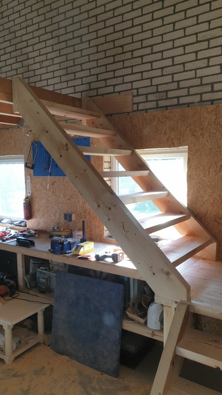

Ik kan je de precieze kilo's niet noemen, maar het was potdorie een rotklus om dat ding erop te tillen.
De wangen zijn ~2m35 lang en ~21x6.5 centimeter dik. De tredes, 7 stuks, 90 breed, 25 diep en 5 dik.
Tel maar uit :P.
Afbeeldingslocatie: https://tweakers.net/i/xPyT-MoJN7H0bcb0DK2M5Nszry4=/x800/filters:strip_icc():strip_exif()/f/image/TrjH1iew6T8wYwMI4GzviBrH.jpg?f=fotoalbum_large
Afbeeldingslocatie: https://tweakers.net/i/_yIeX4q0rslaG79DXRSmjRy88IQ=/x800/filters:strip_icc():strip_exif()/f/image/9yjRMKONCKQ9dEzyQRP6T4br.jpg?f=fotoalbum_large
Ik heb een trap *O*.

  • Tehh
HTT-Thalan schreef op donderdag 30 september 2021 @ 12:54:
Tel maar uit :P.
Nu nog een leuning })
  • CappieL
  • Laatst online: 03-10 12:54
Je hebt jezelf letterlijk naar een hoger niveau gebracht _/-\o_
  • HTT-Thalan
  • Laatst online: 10:27
HTT-Thalan
Ja, en ik kom er nu achter (voorschrijdend inzicht enzo) dat ik dat blok bovenaan de linkerwang beter een paal had kunnen maken. Dan had ik daar mooi de leuning aan vast kunnen maken... |:(.
Ik kan nog steeds een balk omhoog maken langs de andere kant van die ligger waar de trap tegen rust.
Op die manier loopt de leuning precies boven de wangen.
  • MacbookProx
  • Laatst online: 29-08 11:40
Je hebt geen leuning nodig toch? Is je eigen schuur, alleen maar onhandig met grotere obstakels naar boven sjouwen.
  • sjorsjes
  • Laatst online: 08:42
Precies, of alleen een leuning aan de muur kant :)
  • HTT-Thalan
HTT-Thalan
Er komt wel een leuning, voor de veiligheid. Om grote zaken naar boven te kunnen steken maak ik het trapgat groter dan nodig en maak ik de balustrade verwijderbaar. Ik ga een deel van de zoldervloer ook gebruiken voor opslag van hout en mijn draaibank en dergelijke, dus ik moet gewoon normaal naar boven kunnen. Nu, maar ook over 30 jaar ;).
  • Cheesy
HTT-Thalan schreef op donderdag 30 september 2021 @ 14:18:
Misschien is dit dan wat? ;)
https://www.marktplaats.n...963-traplift-te-koop.html
Thumbs up voor het werk trouwens!
[ Voor 5% gewijzigd door Cheesy op 30-09-2021 14:33 ]

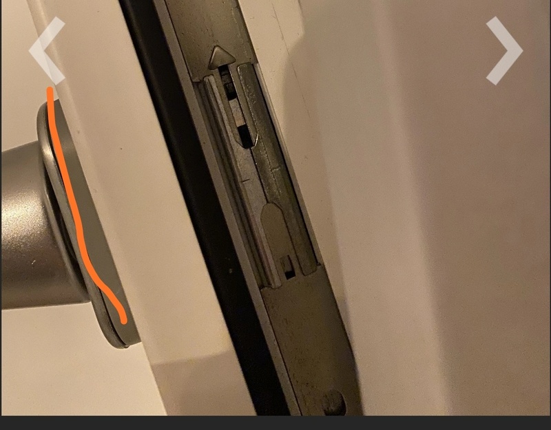

Wie weet hoe ik dit slotje open krijg en hoe ik het kan vervangen? De sleutel heb ik niet en ik heb het slotje per ongeluk ingedrukt, waardoor die nu op slot zit. En dat in de kiepstand. Nu het kouder wordt, is t nog iets belangrijker dat het raam gewoon dichtkan.
Wie weeg hoe ik dit slot er snel en zonder schade uit kan halen, als het raam in kiepstand open is. Ik kan t raam dus niet terug in normale draaistand zetten.
Met is een AXA binnenwerkje.
Afbeeldingslocatie: https://tweakers.net/i/ylpUPgTXVNOfMdVHYDLzYDsOtic=/x800/filters:strip_icc():strip_exif()/f/image/EdTlWbDl1ar3Dpt7BWa0WsoC.jpg?f=fotoalbum_large
Afbeeldingslocatie: https://tweakers.net/i/jTO35LqFHDvd0E-r8be7nL-oDiI=/x800/filters:strip_icc():strip_exif()/f/image/LqcNpw95yOobySSnt6LyCQmR.jpg?f=fotoalbum_large
  • Wolly
t14wo schreef op donderdag 30 september 2021 @ 15:48:
Zijn gewoon standaard sleutels, waarschijnlijk nummer 2W153.
Heeft je buurman niet eenzelfde raam? Dan kan je het sleuteltje even lenen.
  • SjorsC
  • Laatst online: 30-09 10:00
Krijg je het kapje waar de klink op zit niet losgeklikt/gedraaid. ?
Volgens mij staat daar een sleutelnummer.
Op basis daarvan kun je er dan 1 bestellen
  • t14wo
  • Laatst online: 07:50
Wolly schreef op donderdag 30 september 2021 @ 15:55:
Helaas is dit een raam van de dakkapel en dus anders dan de andere ramen in huis. Even kijken naar dat type sleutel.
SjorsC schreef op donderdag 30 september 2021 @ 15:55:
Ik kan het kapje van deze dus net níet wegdraaien. Wél die van het zelfde raam ernaast. Die sleuteltjes zijn dus allemaal identiek? Dan kan ik inderdaad daarmee een vervangend sleuteltje bestellen.
  • SjorsC
@t14wo Bij mij zit op alle ramen dezelfde sleutel.

  • t14wo
SjorsC schreef op donderdag 30 september 2021 @ 16:00:
Oké good to know.
Achter het klepje staat overigens niets, maar op een van de andere ramen kan ik het merk/type aflezen van het beslag. Hier staat op SI AUBI TGWK. Als ik dit google kom ik verder geen sleutels tegen die ik kan bestellen. Iemand een idee waar ik hiermee verder kan?
  • Wolly
t14wo schreef op donderdag 30 september 2021 @ 15:57:
Waarom kan je het kapje niet wegdraaien? Op de foto zie ik een spleet dus het zit zeker weten los. Even oplichten en draaien.
  • t14wo
Wolly schreef op donderdag 30 september 2021 @ 16:07:
Het zal ongetwijfeld lukken, maar dan zou ik even wat gereedschap moeten pakken. Het klepje ernaast levert geen bruikbare info op zoals productnummers, vandaar dat ik niet verder heb geprobeerd om het los te draaien.
Ik zie dat het slotje niets meer doet dan een stalen pennetje van de hendel het beslag in duwen. Ik zou deze eventueel gewoon kunnen stukzagen met een ijzerzaag. Maar voor ik dat doe, kijk ik eerst even voor een vervangend sleuteltje.
  • Wolly
@t14wo
De sleuteltjes zijn binnen een merk allemaal hetzelfde. Zo kan je met elk AXA-sleuteltje elke AXA-raamhendel openmaken. En niet alleen de hendeltjes, maar ook andere raamvergrendeling kan je met hetzelfde sleuteltje openmaken. Klanten worden volgens hem niet altijd even goed voorgelicht.
Tros Radar
Sowieso vreemd om zo'n sleuteltje te hebben op je dakkapel, meestal doe je dat alleen bij ramen waar inbrekers makkelijk bij kunnen.
Afdekkapje naar je toe trekken werkt niet? Lijkt op mijn sloten, op de sleutel staat 2D1
  • t14wo
Gramser schreef op donderdag 30 september 2021 @ 18:09:
Zoals ik al noemde lukt het zo snel niet om het weg te draaien en bij het raam ernaast wel. Maar het zijn identieke ramen, dus voegt het niets toe om dat alsnog te proberen.

  • PaT
PaT
Moderator Mobile
Ja, dat mod
Als het goed is kan je het schildje van die kruk draaien.
Afbeeldingslocatie: https://tweakers.net/i/KBePofD-XuMSOt8XWyirIAbmZYA=/800x/filters:strip_icc():strip_exif()/f/image/aOHuvODoTYCtV07OszNkGlhm.jpg?f=fotoalbum_large
Daarachter zitten schroeven. Ik weet niet hoever die los gaan en dan het slot mee komt, maar dat lijkt mij de enige weg, naast een duplicaatsleutel vinden.
  • t14wo
PaT schreef op donderdag 30 september 2021 @ 19:49:
Klopt idd. Dat schildje kan weg. Maar dan kan ik niet bij de schroeven. 1 van de schroeven is afgedekt door de hendel in deze stand. Dus palletje doorzagen of duplicaatsleutel is de enige keus.
  • Det
  • Laatst online: 03-10 22:57
Det
Je hebt geen haakse schroevendraaier? Ja, die dingen zijn lastig om veel kracht mee te zetten maar wie weet zit de schroef niet al te vast.
Of je kunt, zeker als het een sleufschroef is, ook proberen met een drevel en een hamer de schroef los te tikken.

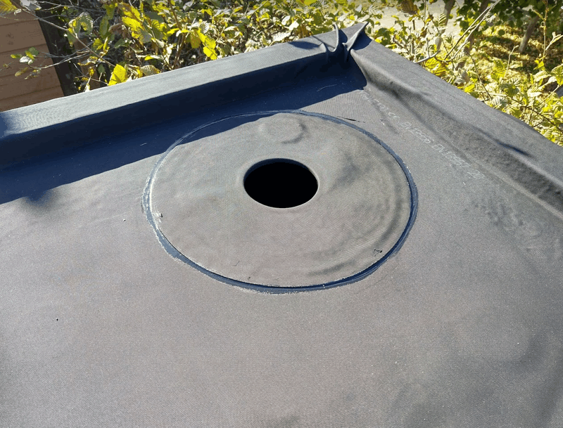

JT schreef op vrijdag 1 oktober 2021 @ 07:55:
In het EPDM op onze nieuwe carport zitten vouwen zie ik nu :/ Is dat nog los te halen en opnieuw aan te drukken op de bestaande lijmlaag?

Wat @miicker zoekt bestaat volgens mij niet. De klink duwt de onderste en bovenste pennen van de meerpuntssluiting naar buiten en de cilinder vergrendelt de klink (en bedient de standaard nachtschoot). Je zou dan een systematiek moeten hebben waarbij de binnenste en buitenste klink worden losgekoppeld (want je wilt niet dat je van buitenaf de boel zo weer open kunt maken) en dat van buitenaf de cilinder werkt zoals bij een voordeurslot. Dat lijkt me technisch allemaal heel ingewikkeld.
Ik weet dat er deursloten bestaan waarbij je in een bepaalde stand wel van binnen de deur kunt openen en niet van buiten, dus daar zijn die klinken losgekoppeld. Wellicht bestaat zo'n mechaniek ook voor meerpuntssluitingen, maar je komt dan aan heel specialistisch materiaal dat niet voor gewone woonhuizen bestemd is. Met een bijbehorend prijskaartje...

Lieuwe15 schreef op vrijdag 1 oktober 2021 @ 08:43:
Als het epdm volledig gelijmd is, is dat waarschijnlijk nu niet meer los te halen. Meestal doet men langs de randen contactlijm. Dat kun je na contact eigenlijk al niet meer loshalen..
Ik ben wel erg benieuwd naar een aantal foto's van het gepruts.
Members only:
[ Voor 8% gewijzigd door JT op 01-10-2021 09:39 ]
Ecodan warmtepomp

Persoonlijk vind ik het meevallen: veel EPDM daken zien er minder strak uit (die van mij wel iets strakker vergeleken met jouw dak).
Er blijft altijd kans ov bellen/vouwen met EPDM.
Als het vervelend oogt: maak er een groendak van :)
[ Voor 7% gewijzigd door SniperGuy op 01-10-2021 09:42 ]

Volgens mij ligt het er ook aan of het EPDM uit 1 stuk is of meerdere losse stukken?
Bij onze veranda was het 1 stuk (4x6 ongeveer) daar zitten wat kleine vouwtjes in. Bij mijn buurman meerdere stukken, dat ligt strakker.
Ik maak mij er niet zo druk om, hoe vaak kijk ik nou op het dak van mijn veranda :P
  • Lieuwe15
Het lijkt wel mee te vallen. Helemaal strak leggen is een drama om het uit 1 stuk te doen.
Hier had ik 8,5x4,5m uit een stuk epdm (aantal banen aan elkaar gelast/gelijmd). Ging vooral bij de naden niet strak.

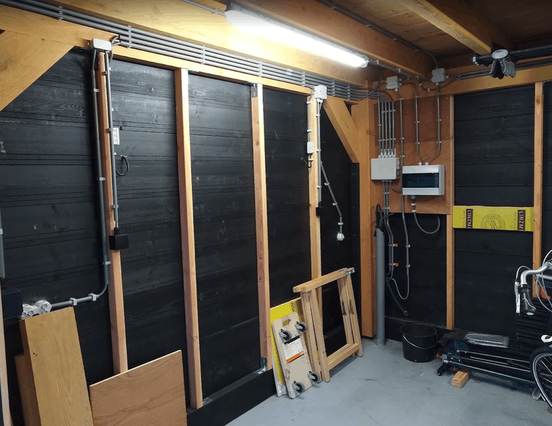

Ook hier de boeidelen niet in verstek, aangezien het toch altijd wel wat gaat werken en je dan ook kans hebt op grotere kieren in bepaalde weersituaties.
Alle palen staan in mijn hok op ±2-3mm paralel en netjes in een vierkant/rechthoek. Hele avond mee bezig geweest met lasermeter om alle voetjes op maat op de betonplaat te krijgen.

Het valt natuurlijk in het niet bij wat er hier geshowcased wordt, maar ik heb eindelijk de tochtstrips in de erker gemonteerd. Merk het verschil meteen!Afbeeldingslocatie: https://tweakers.net/i/_kOajVStbOBZZyCslt0g68ubzU0=/x800/filters:strip_icc():strip_exif()/f/image/O6eWtOnfwlMECYP8vbQsIsct.jpg?f=fotoalbum_large
Ok, op het plaatje is het nog niet af, maar door de kieren konden de dennennaalden naar binnen waaien!
