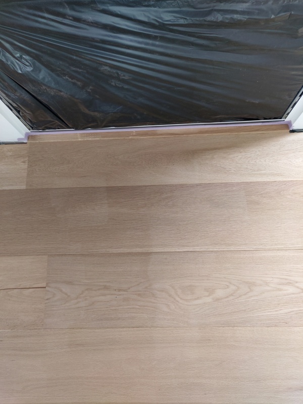

NDF82 schreef op woensdag 1 september 2021 @ 08:00:
OK, nu vind ik het wel wat spannender worden :-) Een draaiende schuurmachine heb ik nog niet, maar ben aan het investeren in gereedschap. Is dit wat je bedoelt?
https://www.toolmax.nl/ma...sXkL4NqSeCLgaAp5kEALw_wcB
Dit weekend begonnen met het aflakken van de vloer.
Eerst geschuurd met korrel 120 dmv een rotex 150 ipv een woodboy. Dat was prima te doen en ben blij dat ik dat ding niet gehuurd heb.
Twee keer lak aangebracht volgens een "aflak plan":
Afbeeldingslocatie: https://tweakers.net/i/tGwKcfA-cx50L__qkS9yCuNp4Qw=/x800/filters:strip_icc():strip_exif()/f/image/nqeIWT0jlHo4OO4toRQllkZi.jpg?f=fotoalbum_large
Afbeeldingslocatie: https://tweakers.net/i/su3szyej_NncqLyxxcSDQkiI1Sg=/x800/filters:strip_icc():strip_exif()/f/image/RD1ZOv1dB9o5BznxwGai8UOr.jpg?f=fotoalbum_large
Her en daar een lichte aanzet maar nauwelijks zichtbaar. Echter bij het trapgat, stap 10, zijn de aanzetten wel goed zichtbaar:
Afbeeldingslocatie: https://tweakers.net/i/FapzezvPB2oTu9PRN7gS3nqevs4=/x800/filters:strip_icc():strip_exif()/f/image/JX8d2yiWTWdh7RGS3vjEQkm3.jpg?f=fotoalbum_large
Afbeeldingslocatie: https://tweakers.net/i/Gc_hGcqDg85HRzb3Xy3Id9SOekg=/x800/filters:strip_icc():strip_exif()/f/image/ItwW6rTUWkpXTO2Qvdueibfh.jpg?f=fotoalbum_large
Ik moet als laatste stap schuren met korrel 320 om vervolgens een laatste keer te lakken.

NDF82 schreef op zondag 26 september 2021 @ 15:26:
Kan ik de aanzetten nog repareren?
Zijn de aanzetten niet gewoon stukken die al dubbel gedaan zijn? Dan zou dat in de volgende laag moeten verdwijnen. Je kan ergens onopvallends even proberen gezien je toch nog moet schuren.
En heb je wel eerst de vloer met een grondlak gedaan? Of meteen gaan lakken?
Grondlak zorgt voor betere hechting en betere vloeiing van de lak, en haalt tevens de kleur al naar boven zodat je minder aanzetten krijgt doordat de vloer niet meer zuigt.

Teijgetje schreef op zondag 26 september 2021 @ 21:24:
Dan zou ik dat de eerste keer al gedaan moeten hebben. Het was al na de eerste keer zichtbaar. Ik heb inmiddels twee keer gelakt en de tweede keer de lichtere delen wat dikker proberen aanbrengen (voor zover mogelijk), maar dat hielp helaas niet.
Op advies van zowel de leverancier als de fabrikant meteen beginnen lakken. Volgens de vertegenwoordiger van de fabrikant is gronden alleen nodig bij massief hout. Niet bij parket met een toplaag van slechts 4 mm.
Woensdag middag ga ik tussen-schuren met 320 en donderdag een laatste keer aflakken. Ik ben bang dat ik het niet veel beter ga krijgen.

NDF82 schreef op maandag 27 september 2021 @ 11:24:
Waarmee heb je afgelakt? Ik heb een paar maand terug hier 80m2 afgelakt met Skylt Original 2k lak. Ik heb met een roterende schuurmachine met p180 de (nieuwe eikenhouten) vloer geschuurd en vervolgens 3x in de lak gezet.
Lakken ging gewoon met rollers en niet in de vlakken zoals jij hebt gemaakt, maar ‘gewoon’ in een banen patroon naar de uitgang toe. Belanbtrijk was hierbij wél om echt nat in nat te rollen. De lak moet met wit schuim over de vloer rollen. De eerste laag deden we te zuinig. Dat zorge ervoor dat we dezefde banen/vlekken kregen als jij hebt. Vervolgens hebben we de volgende twee lagen dik aangezet, waarna hrt eindresultaat perfect is geworden.
Dus mocht je nog genoeg lak hebben, rol ‘m nog eens (evt. met 2 man om sneller te zijn) dik aan met goed nat in nat en dan zijn de banen die je nu ziet gewoon weg.

[b]NDF82 schreef op maandag 27 september 2021 @ 11:24:
De zolder is mijn "oefen project". Volgende maand begin ik aan de verdieping en daar ga ik proberen baan-per-baan af te lakken ipv blok-per-blok. Wellicht helpt dat als ik netjes langs de v-groeven lak. To be continued :-)
Belachelijk advies......... tenzij je geen kaal hout had.
Je hebt wel de juiste lak geadviseerd gekregen? Zo te zien een eiken toplaag dus hardhoutlak?
Grondlak haalt juist de kleur naar boven en voorkomt verkleuren.
Grondlak gebruik je bij een houten vloer, hoe dik die is maakt niet uit, ook in parketdelen van 3 meter dik dringt dat hooguit een mm in. Vaak slechts de bovenste mm, ook als je heel dik grondt.
En grondlak zorgt dus dat je daarna maar twee keer hoeft te lakken, waarbij de tweede laag met dure lak al beter vloeit omdat die niet intrekt. Een goede lak is namelijk 2x zo duur als grondlak.
Als ik lak doe ik nooit baan voor baan maar werk vanaf één kant naar waar ik er vanaf/uit kan. Daarbij giet ik de lak uit de bus direct in een baan op de vloer, die je daarna snel uitrolt. Dus je giet de drie vakken 1,2,4 om dan snel op te schuiven naar 3,5,6.
Zodoende kan je het teveel aan lak, je moet redelijk ruim lakken voor een glad resultaat, naar de volgende "vakken" trekken/uitrollen zodat je sneller werkt en altijd genoeg lak gebruikt.

  • NDF82
  • Laatst online: 04-11 13:28
NDF82
Doomed Space Marine
t14wo schreef op maandag 27 september 2021 @ 16:32:
Met Pura Natura.
Bedankt voor de tip! Ik vermoed dat ik inderdaad ook te zuinig ben geweest. Ik ga het donderdag proberen ruimer aan te brengen. Ben onervaren dus vond het lastig inschatten hoe veel ik moest aanbrengen. Het is ontzettend duur spul dus de drang om het goed te doen is groot ;)
Pentium 233MHz MMX + Diamond Monster 3D 3DFX Voodoo II
  • NDF82
NDF82
Doomed Space Marine
Teijgetje schreef op maandag 27 september 2021 @ 19:05:
Ai... Het advies kwam toch mede direct van de vertegenwoordiger van de fabrikant. Uitgieten vind ik wel "eng" om eerlijk te zijn. Maar het is me inmiddels wel duidelijk dat het erg ruim aangebracht moet worden. En dat ik wellicht nog sneller moet werken :o
