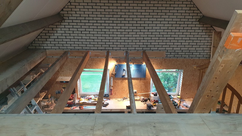

Afbeeldingslocatie: https://tweakers.net/i/WaLIcZ8sGjmZRQ-VMx1kJpdui_g=/800x/filters:strip_icc():strip_exif()/f/image/g3JnJVROCIIy0CiS2UWkE1CE.jpg?f=fotoalbum_large
Afbeeldingslocatie: https://tweakers.net/i/VUT2unVyH6zWQTYIx1qaQdeemDc=/800x/filters:strip_icc():strip_exif()/f/image/RkPguDbbFOcds2v8bN9vpoXv.jpg?f=fotoalbum_large
'k heb de hele klus gedaan, vijf dikke bielzen in de beugels slaan
nat van 't zweet en handen zeer, nu leg ik mijn hamertje neer

Ziet er strak uit. Ik hoop wel dat die balken zeker 15 mm heen en weer kunnen bewegen? Het blijft hout.
Ga je lol van hebben.
Onder de balken kun je nog latjes schroeven en daar bovenop mooi al je rest stukjes (tussen de balken) bewaren van hout, pijp enz. enz. Omdat je het van onderen bekijkt heb je altijd goed zicht op rest stukjes.
  • HTT-Thalan
  • Laatst online: 22:11
HTT-Thalan
Seafarer schreef op woensdag 22 september 2021 @ 21:10:
Het is gortdroog in de garage (overal rondom geïsoleerd en ook verwarmd in de winter), plus de balken zijn niet nieuw en komen uit een sloop van een schuur. Ze zullen nog iets inkrimpen verwacht ik bij verder uitdrogen. De meeste werking mag je in de breedte verwachten, niet de lengte (ze liggen er ook gewoon strak in).
Er komen verder alleen platen op maar ik ga inderdaad nog iets tussen de balken maken voor beperkte opslag, al zullen er ook buizen doorheen gaan lopen om op diverse plaatsen apparaten af te kunnen zuigen met de HBM300 afzuiging - die word binnenkort (als de trap af is) op zolder geplaatst. Scheelt weer ruimte.

Ik zou gewoon links en rechts eens informatie opvragen. Balken horen los te liggen.
Ga bij mij in de buurt maar eens navragen, 4 garages, de zij muur eruit gedrukt. Hout is en blijft een levend materiaal wat je de ruimte moet geven om te kunnen bewegen.
  • HTT-Thalan
HTT-Thalan
Seafarer schreef op woensdag 22 september 2021 @ 21:29:
Nou, ik heb het nogmaals bij wat kenners nagevraagd en die zeggen lekker laten liggen. Ze zullen nog iets krimpen maar zeker niet in de lengte uitzetten.
