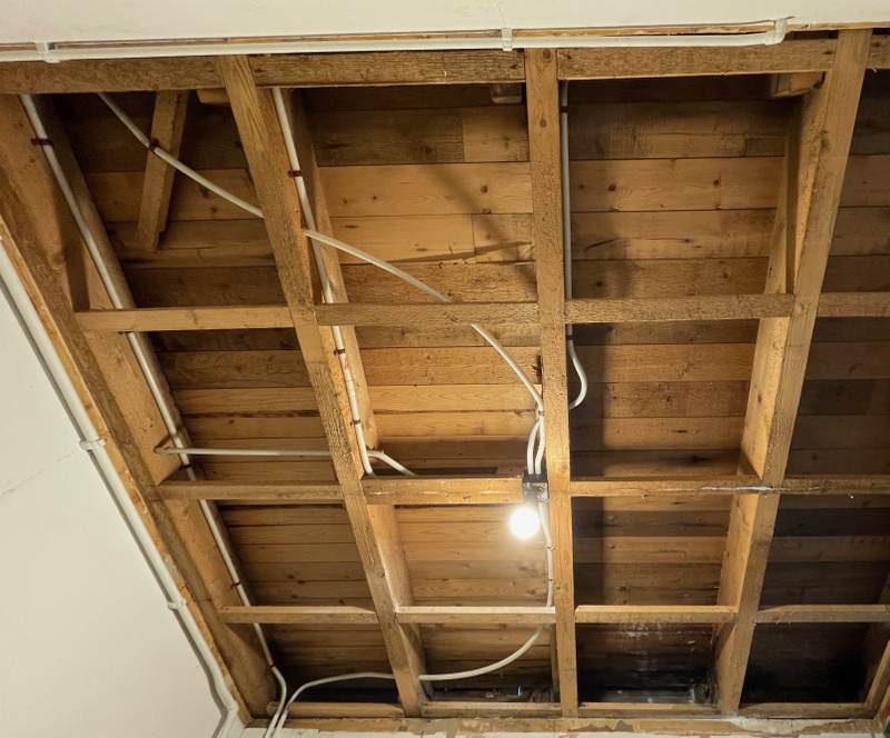

  • microcuts
  • Laatst online: 23:05
Afbeeldingslocatie: https://tweakers.net/i/RUqH00QRuu1K2U86u10kKlrwXb8=/800x/filters:strip_icc():strip_exif()/f/image/K7U5p0QY5nVMXxpgZT4SGyLH.jpg?f=fotoalbum_large
RIP zachtboard plafonds 1965-2021. Er lagen ook wat hele dunne piepschuim platen op, misschien was het idee dat dit wat warmtestraling tegen zou houden?
Het idee is nu om het 40m2 bitumen dak koud te isoleren met glaswol tussen de balken. Op de balken komt een vochtregulerende klimaatfolie. Dan afwerken met rachels en gipsplaten. Over een hoop details ben ik nog niet uit:
  1. De balken zijn 16cm hoog, de latjes tussen de balken zijn 2cm hoog. Kan ik dan beter glaswol pakken van 14cm of 16cm?
  2. Wat is makkelijker te plaatsen, glaswolplaat of -rol? De balken en latten zitten op 60cm hoh. Platen lijken me handzamer en zakken minder door, maar zijn er misschien lastig tussen te krijgen?
  3. Maakt de keus qua folie veel uit? De Isover vario duplex KM is goed verkrijgbaar, maar heeft een relatief kleine range aan dampweerstand (Sd 0,3 - 5 m). Er is bijvoorbeeld ook een Isover vario XtraSafe (Sd 0,3 - 25 m), maar lijkt alleen verkrijgbaar in België. Ubakus geeft met deze folies een droogtijd van respectievelijk 69 dagen en 33 dagen. Iemand tips voor een goede en betaalbare folie?
  4. Kan ik in badkamer (en keuken?) beter een permanent dampremmende folie gebruiken dan een klimaatfolie?
  5. Hoe werk ik zo'n folie netjes af bij de binnen en buiten (HSB) muren, zodat er geen vocht door de muren heen het dak in loopt?
  6. Het leek me goed om alle elektra te verplaatsen (=vervangen) naar onder de folie, zodat het de isolatie niet in de weg zit en de folie minder potientiële lekken heeft. Om zeker geen gipsschroeven in de elektra en folie te krijgen worden de rachels wel erg dik en prijzig: pvc ~20mm + gipsschroef ~25mm. Tegelijkertijd is er ook niet veel ruimte voor een heel laag plafond, aangezien 55mm onder de balken al het eerste glas zit. 44mm rachels en 9,5mm gips zou dan misschien net kunnen met wat kit ipv een afwerkplint. Ideeën?
Andere tips ook welkom natuurlijk! (Nee, warm isoleren is geen optie ;()

  • Laatst online: 02-10 21:39
microcuts schreef op dinsdag 21 september 2021 @ 18:07:
Zelfde soort plafonnetje geïsoleerd. Had ook veel vragen, op den duur maar gewoon gaan doen. Ik kan je vertellen wat ik heb gedaan (geen garanties) :)
  1. Ik zou 14 doen, dan heb je nog een kleine luchtspauw tussen de wol en het hout
  2. Als je de latjes laat zitten: platen. Maar dan 2 x 7 cm. 1 x 14 cm ga je er nooit tussen krijgen!
  3. Ik heb Delta NovaFlexx gebruikt. Altijd wel onduidelijk met die folies welke kant aan de warme zijde moet.
  4. Volgens mij is klimaatfolie altijd goed.
  5. Ik heb de folie tegen de stuclaag aangekit met HighTack. Kan het eventueel nog wat luchten via de geïsoleerde spouw als het moet. (Heb overigens geen idee wat HSB is)
  6. Als je zo weinig ruimte hebt, kun je niet veel. Normaal zou je onder de folie nog een nieuwe tengellaag doen, waar je je elektra langs kunt leiden. Maar met 2 x 7 cm platen wol kun je aardig om de leidingen heen leggen.

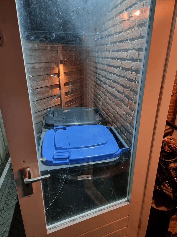

Vraagje, ik heb een schuurdeur met dubbelglas. Een van de twee glazen is kapot. Dit is al zo zolang we er wonen. Ik wil dit graag oplossen. Hoe kan ik dit het beste doen? Kan ik het glas vervangen, of is dat erg lastig?
Wellicht dat het eenvoudiger is om de gehele deur te vervangen. Ik heb met beide geen ervaring, dus tips zijn welkom :)
Situatie:
Afbeeldingslocatie: https://tweakers.net/i/tLydCgoQq2y4gIpAFGzoM7wflB0=/x800/filters:strip_exif()/f/image/km3JvQzoTziguLGg92Vuk5VI.png?f=fotoalbum_large
Afbeeldingslocatie: https://tweakers.net/i/e4zO6bMD4IZErfGytCDe6XsDPIU=/x800/filters:strip_exif()/f/image/S1BXjC5PLKvNqyd1HwMCpPTU.png?f=fotoalbum_large
Afbeeldingslocatie: https://tweakers.net/i/pU8MdK9pYzdI7rghhLNV3t1WvCs=/x800/filters:strip_exif()/f/image/3yvIF0SW5bG3m7uwsCr1kCf5.png?f=fotoalbum_large

miicker schreef op woensdag 22 september 2021 @ 10:29:
Situatie:
Als de deur verder nog prima is gewoon het glas (laten) vervangen.
Glaslatten aan de buitenkant eraf halen, oude ruit eruit, nieuwe ruit erin en glaslatten weer terug simpel gezegd.
Voor een glaszetter een eenvoudig klusje.
Verder natuurlijk nog details als oude kit eruit, nieuwe er in en eventueel nieuwe latten als deze niet zonder schade los komen. Dan is het ook nog lakken.
Als je het zelf gaat doen zou ik wel een zuignap lenen of kopen.
Die waren vorige week voor €10 bij de lidl verkrijgbaar, maar of die er nog zijn..
  • miicker
Vliegvlug schreef op woensdag 22 september 2021 @ 10:36:
En zou je dit ook eenvoudig zelf kunnen doen? Ik ben niet de onhandigste :)

@miicker Zelf heb ik nog nooit een dubbelglas ruit vervangen maar ben nu wel bezig met een grote ruit in de zijkant van de overkapping en moeilijk is het niet te noemen. Ook de glaszetters aan het werk te zien zag er redelijk rechttoe rechtaan uit.
Ik moet nog wel gaan kitten, en dat lijkt me nog het moeilijkste omdat dat echt in het zicht komt en dus netjes moet.
En kitten in de badkamer was niet mijn beste werk O-)
Handig dat je al een zuignap hebt.
Je hebt nog wel glasband nodig en glasblokjes, maar die laatste kan je waarschijnlijk wel hergebruiken van de huidige ruit als je dezelfde maat en dikte besteld.

Je kunt het vast makkelijk zelf doen.Zo te zien zijn de glaslatten met een schroef vast gezet, maar heb je al die handige wiggen op je ruit te stellen e.d?
Ik heb zelf gemerkt dat de prijzen die glaszetters reken best meevallen. Laat twee bedrijven langs komen en kijk en welke de de goedkoopste is. Je kan altijd nog beslissen om het zelf te doen.
Heb zelf een aantal ruiten vervangen in onze oude huis maar in het nieuwe heb ik het lekker laten doen.
Zo'n deurtje is nog geen half uur werk voor ze ,,, kan je de kop niet kosten denk ik.

miicker schreef op woensdag 22 september 2021 @ 10:46:
Ik heb toevallig één grote zuignap liggen.
Bij mij thuis in de voordeur een enkele plastic plaat vervangen voor (dun) dubbel glas. Het meeste werk is de juiste glasmaat bepalen. Maar in jouw geval staat dat waarschijnlijk in de rand gemeld, kan je dat glas gewoon op die maat bestellen.
Verder is het belangrijk dat je stelblokjes en glasband mee laat leveren en dat je deze niet gewoon aan 4 kanten erin propt. Je moet bij een draaiend deel zorgen dat er een driehoek ontstaat (onderaan aan de scharnierkant beginnen met vullen dan de tegenovergestelde hoek boven).
Afkitten spreekt voor zich, enige andere opmerking is dat je moet zorgen dat de onderste glaslat ook een mogelijkheid heeft om water af te voeren (mocht je kit niet goed gelukt zijn). Dat heb ik opgelost door met een ronde vijl gewoon een aantal uitgangen erin te vijlen.
Wat ik hierboven heb beschreven heb ik geleerd van Youtube filmpjes kijken, maar het was echt een klus van niks toen ik eraan begon. Zoals gezegd glas bestellen was waar ik het meest over twijfelde en jij kan dat waarschijnlijk gewoon lezen op het glas.
