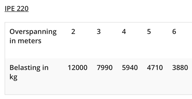

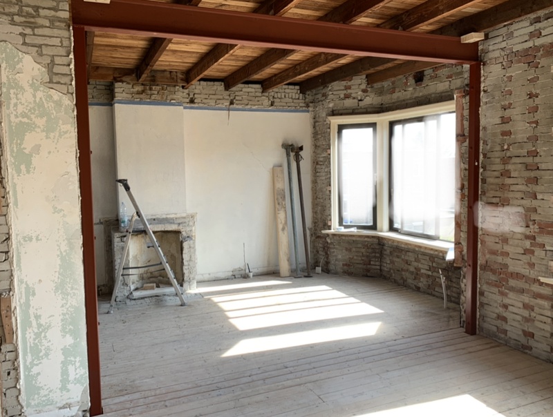

colvano schreef op zondag 30 mei 2021 @ 13:33:
Het lijkt toch dat het groene hout een constructieve functie had, bewust of onbewust :9 Dit was toch wel even spannend toen het gebeurde.
Het onderste deel vertoond na het weghalen van de bovenste schroef direct een scheur:
Voor nu maar even snel gestut met de beschikbare materialen. Morgen even contact met de aannemer zoeken om te kijken wat slim is. Ik neig zelf naar een stalen balk om het helemaal open te maken. Ik vertrouw dit totaal niet.
Vandaag een definitieve oplossing voor de instabiele doorbraak gemaakt.
Afbeeldingslocatie: https://tweakers.net/i/1X0L5P38__ugrP_71-l3ypVl1go=/800x/filters:strip_icc():strip_exif()/f/image/JX6GCcq5Iqp50SQ8EGkpmIfK.jpg?f=fotoalbum_large
Afbeeldingslocatie: https://tweakers.net/i/i9C_ud47h2FodV5Sh21YcEHb9qk=/x800/filters:strip_icc():strip_exif()/f/image/4u0hoe8ZL1I7kgpFBkzlQ2vh.jpg?f=fotoalbum_large
Een IPE 220 met staanders. Veel stabieler dan dit kan het niet worden! De ligger is zo dik omdat er nog een verdieping bovenop gezet gaat worden. De doorbraak is 380cm breed.

colvano schreef op vrijdag 17 september 2021 @ 18:04:
Mooi. Wat kan zoiets grofweg hebben aan gewicht? Ik snap dat het afhangt van de verdeling van het gewicht en hoe ver het van de staanders is, maar grofweg.

  • colvano
  • Laatst online: 01-09 21:59
JT schreef op vrijdag 17 september 2021 @ 20:13:
Hier een overzicht van Limtrade:
Afbeeldingslocatie: https://tweakers.net/i/4pBq-ZlorQ1Ge1BbDH6Bv9kyLLc=/800x/filters:strip_icc():strip_exif()/f/image/Ei04unmLyVvx5x2aeObMMIrf.jpg?f=fotoalbum_large
Dit zijn de berekeningen, kan ik niet echt wijs uit worden ;)
Goed bezig! Maar is dat dan niet nog steeds zwaar overkill? Mijn doorbraak had een vergelijkbare lengte, daar lag een betonnen vloer op en stonden 2 verdiepingen op (eerste verdieping + zolder). Daar lag een HEA160 in. Dat was ook gewoon zo berekend door een constructiebureau.
Hoe moet ik dat zien, nog een verdieping er bovenop? Komt (of staat) er recht boven die balk nog een muur?

  • colvano
decipherer schreef op vrijdag 17 september 2021 @ 20:54:
Het lijkt mij ook behoorlijk zwaar uitgevoerd, maar maakt opzich niet zoveel uit. De balk ligt niet in de weg. Er komt een dakopbouw. Boven de balk komt een dragende wand te staan. Allemaal niet zo heel veel bijzonders.
Let wel dat een ipe220 "maar" 15% stijver is dan een hea160.
Het zal wellicht overkill zijn, maar de berekening is niet geheel duidelijk.

Lieuwe15 schreef op vrijdag 17 september 2021 @ 22:34:
Goede toevoeging, ik had het niet opgezocht, maar gevoelsmatig had ik wel verwacht dat het meer zou schelen dan 15%

  • colvano
decipherer schreef op zaterdag 18 september 2021 @ 07:52:
In de hoogte had ik voldoende ruimte maar in de breedte niet. De kolom staat tegen een enkelsteens muur van 11cm aan. Anders had ik ook liever een HEA erin gehad.
Het viel mij erg mee om de balk te plaatsen. Er waren twee profs en ik hielp mee. Met z’n drieën hadden we m er zo op liggen. Toch is zo een balk wel 100kg.

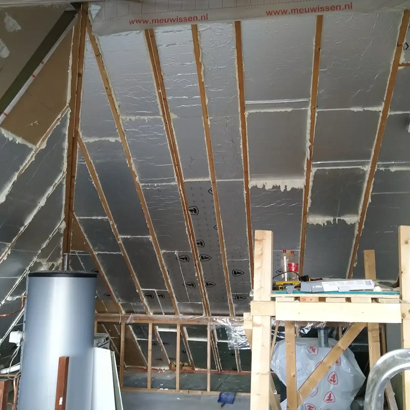

Dit dus ->
5 dagen werken waarvan één dag hulp van schoonvader, mn vrouw en een dagje 2 vrienden...
Beplating verwijderd, oude 10cm glaswol er uit, 16cm PIRplaten er in gezet en afgepurt. Nu nog klimaatfolie en de beplating terugschroeven.
Afbeeldingslocatie: https://tweakers.net/i/tPmcSEAFaQcBpjU2eD6bVGISCoU=/800x/filters:strip_exif()/f/image/Y5OrLLnRH36Ybtezz8rcwxHs.webp?f=fotoalbum_large
Dak met 3 schuine wanden, 98 stuks (120x60) totaa. Andere kant met dakkapel hadden we al gedaan, door onverwacht 4 oostblokkers beschikbaar (prima lui)
En al een tijd drupte water van onder de dakgoot omkasting.
Met de PIRplaten heb ik ook een dakdoorvoer er uit getrokken, folie dicht getaped en dakpan teruggelegd en ff hier naar gekeken.
Afbeeldingslocatie: https://tweakers.net/i/fGeM10S-lINK4CL5HXDxbDhrmeg=/232x232/filters:strip_icc():strip_exif()/f/image/Wj5ThjTL8uQhcSuIwLyeBDbl.jpg?f=fotoalbum_tileAfbeeldingslocatie: https://tweakers.net/i/ph1HaPa0JHxArlTmaZ8dJQ1y2pk=/232x232/filters:strip_icc():strip_exif()/f/image/Qc9EJsCVfCr6mPO4HJeglwoG.jpg?f=fotoalbum_tile
Schuren, schoonmaken, aluminium plak bitumen reparatie er op, klaar.
Het type klusje dat ik beter al jaren geleden had moeten doen, nu heeft er een redelijke tijd water achter die omkasting gestaan en de constructie iets aangetast...

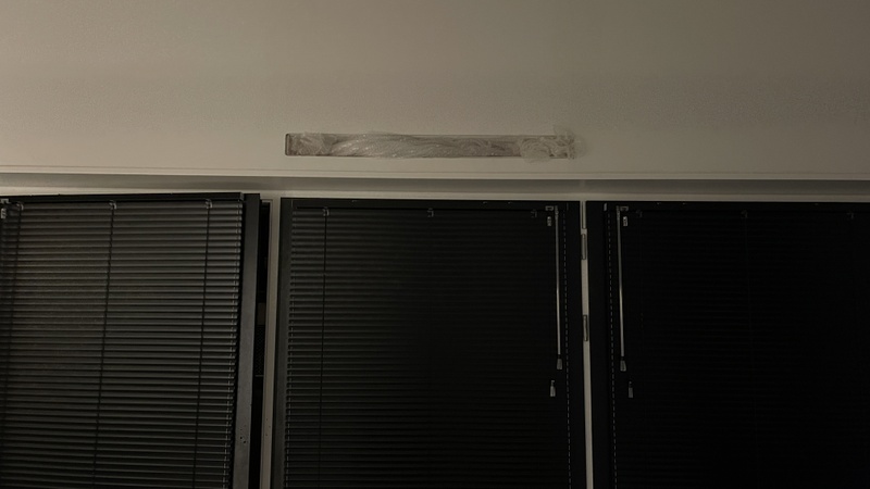

Ik heb onlangs mijn hele huis gestript en een verbouwing gedaan. Ik heb ook alle roosters eruit getrokken en weggegooid, deze waren vies en lelijk. Ik heb een half jaar geleden alles opgevuld met bubbelplastic om tocht te voorkomen. :+ Afbeeldingslocatie: https://tweakers.net/i/95sKtZnPTxQU0op5j6J3FBuInDQ=/800x/filters:strip_icc():strip_exif()/f/image/fSXUtcwqvMBg8HeyJ9QwImCo.jpg?f=fotoalbum_large
Nu de verbouwing ten einde is, heb ik nog allemaal gaten in het huis maar ik zou niet precies weten wat voor type rooster ik moet hebben of hoe het precies heet wat ik zoek, ik heb bij Duco gekeken maar ik kwam er niet uit. Ik wil het mooi RVS of 9016 aan de binnenkant. Iemand tips op wat ik kan zoeken? Het vorige systeem klikte als het ware in de lade een paar cm en kon ik de hoeveelheid lucht regelen.
Nog een foto gevonden van voor de verbouwing van een andere kamer in het huis:
Afbeeldingslocatie: https://tweakers.net/i/BDK9iy9eulrhi_0iO_A9I1XqjaQ=/x800/filters:gifsicle():strip_exif()/f/image/UNxdFfNglAoRfTFJZN90rjuo.gif?f=fotoalbum_large
Beplating verwijderd, oude 10cm glaswol er uit, 16cm PIRplaten er in gezet en afgepurt. Nu nog klimaatfolie en de beplanting terugschroeven.
[Afbeelding][Afbeelding]
Keurig gedaan _/-\o_
Ik heb de uitstekende pur afgesneden en daarna met alutape afgeplakt.
Waarom ga je klimaatfolie gebruiken?

Pur afsnijden moet inderdaad nog.
Tsja, dat folie. Ikzelf vind ook dat de combinatie PIR platen en PUR luchtdicht is, en het overgebleven volume lucht te klein voor damp/vochtproblemen. Maar het is wel hoe het hoort en relatief snel gedaan.
