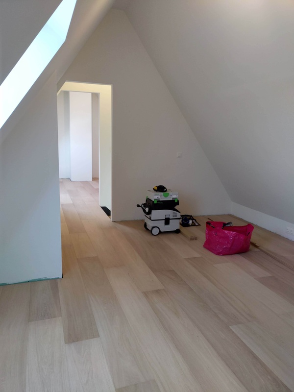

Afbeeldingslocatie: https://tweakers.net/i/G1AGSU3wNXSvykoIRRM1gfjdt2k=/x800/filters:strip_icc():strip_exif()/f/image/YZnesqr46DjaXWT0TOmfrV1P.jpg?f=fotoalbum_large
Hierbij even snel van de bouten in plafond kunnen maken. Met multi tool lukt het niet om gleuf diep genoeg te krijgen. Met tang totaal geen beweging. Uitboren ook geen effect. Denk beste gewoon af flexen en dicht plamuren. En gaten paar cm opzij doen?

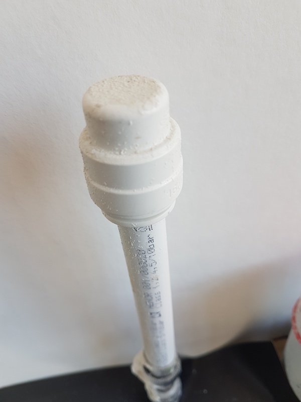

Ik moet voordat de keukenboer komt installeren nog muurplaten + stopkraantjes fixen. Normaal ben ik van de oude soldeer garde, maar het gaat hier om nieuwbouw, meerlagenbuis dus.
Afbeeldingslocatie: https://tweakers.net/i/9BRGHyO0CZ7EgBEIDv5_CjxvFLU=/x800/filters:strip_icc():strip_exif()/f/image/IRSANaKb82IoTTNBNjvpIPjy.jpg?f=fotoalbum_large
Nu vraag ik mij af, wat voor systeem moet ik gebruiken? Dit is voorlopig het enigste waterklusje, dus wil ik het kwa aanschaf gereedschap beperkt houden.
Ik heb het idee dat onderaan de buis een pers verlengstuk is gebruikt. De eindstop is een push-fit? Het lijkt op de Henco Vision serie. Kan deze eindstop nog gedemonteerd worden, of kan ik deze er beter af knippen?

G.Scholtens schreef op donderdag 26 augustus 2021 @ 10:34:
Als je toch moet afsmeren, waarom dan niet met een slijptol een gleuf maken, er uit draaien en dan afsmeren? Zijn ze er uit ook :)

1337aldi schreef op donderdag 26 augustus 2021 @ 21:16:
Heb je een betere foto van die koppeling onderaan de buis?
Lijkt erg op speedfit. Verkrijgbaar bij hornbach o.a.
Als het dat is kun je de stop er afhalen door de onderkant in te drukken. Daarna eventueel te hergebruiken.

Even een stomme vraag aangezine ik gewoon aan het twijfelen ben door de rest vd kwaliteit van mijn aannemer. In mijn huis is een dragende muur vervangen voor een staalportaal, zie foto. De balken zijn allebei netjes in de menie gezet, echter de kolommen zijn voor zover ik zie gewoon onbehandeld staal (is dit zo, had geen betere foto van dichtbij momenteel). Kan dit zo? Of mag dit normaal gesproken niet en moet dit ook tegen corrosie behandeld worden? Links staat in het binnenblad van de spouwmuur (muur volledig weg daar dus direct contact met de spouw), rechts in de woonkamer/keuken. Inmiddels is het ook afgewerkt met gips, maar het zit me gewoon niet lekker aangezien de aannemer van andere zaken ook n beetje n zooitje gemaakt heeft.
Afbeeldingslocatie: https://tweakers.net/i/ZIOrWPyexbU4Xaav0T_GQDKYEis=/800x/filters:strip_icc():strip_exif()/f/image/ImU4htFYibzuJ35hK5DWZuKr.jpg?f=fotoalbum_large

Ik ben geen expert maar bij mij ziet het er ook zo uit. Wel hebben we houten klossen in de balk geslagen en daar de gipsplaat aan bevestigd. Dat scheelt 2cm dikte. Qua brandveiligheid moet er dubbel gipsplaat toegepast worden in de meeste draagconstructies dacht ik.

Ik heb onbehandeld parket op mijn zolder gelegd. Dit ga ik behandelen met een lak die ook op de trap zit: Pura Natura van Hesse.
Iemand do's and don'ts? Schuren ga ik doen met een woodboy.
