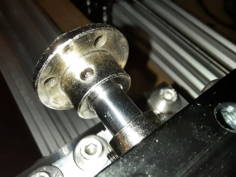

Zou iemand hier enig idee hebben hoe ik deze flenskoppeling muurvast kan monteren? Hij hoeft niet meer los te kunnen. Zowel de as (10mm) als de koppeling zijn verchroomd. Standaard klem je de koppeling met twee M4 stelschroefjes, maar die blijken niet genoeg grip te hebben voor mijn toepassing.
Chroomlaag verwijderen en lassen? Door en door een gat boren, tappen en er een boutje door doen?
Misschien weet iemand hier een alternatief.
Afbeeldingslocatie: https://tweakers.net/i/JIYpbEzaiIoX2QyAX-Y4HM9r1Gg=/800x/filters:strip_icc():strip_exif()/f/image/ELDhwzWIxoqeWNE3d9Ytpe6y.jpg?f=fotoalbum_large

vegboy schreef op woensdag 1 september 2021 @ 21:00:
Kun je een klein tipje van de sluier oplichten wat je aan het doen bent? Misschien komen er nog betere ideeën.Want gaat hij axiaal of radiaal los?
Lassen kan sterk zijn, maar het wordt er niet mooier op.
Inderdaad dwars er doorheen boren en dan boutje met zelf borg moertje?

  • vegboy
  • Laatst online: 09:22
Seafarer schreef op woensdag 1 september 2021 @ 21:07:
Het wordt een kleine draaibank.
Juist, de as gaat draaien en de flens moet met de as mee draaien. Nu is het zo dat de flens gaat slijpen. De as gaat draaien maar de flens niet. Op de flens monteer ik weer een ander onderdeel.
Door en door boren gaat ook nog een uitdaging worden zonder kolomboor :)
  • Seafarer
  • Laatst online: 22:40
Seafarer
XXX
vegboy schreef op woensdag 1 september 2021 @ 21:12:
De flens is dan te vergelijken met de klauwplaat van een "echte draaibank"?
  • vegboy
Seafarer schreef op woensdag 1 september 2021 @ 21:17:
De echte klauwplaat komt op de flens. Die montage is geen probleem omdat ik de 4 gaten van de flens kan gebruiken. Deze opbouw maak ik aan twee kanten. Het werkstuk hoeft er alleen maar tussen te blijven. Alles gaat prima, alleen die flens slipt op de as.
  • Seafarer
Seafarer
XXX
vegboy schreef op woensdag 1 september 2021 @ 21:21:
Ik snap hem.
Alleen ik zal wel iets teveel focussen op 0.025mm rondloop. :) Want hoe krijg je dat een beetje mooi rond lopend?
Met lassen trekt alles krom, moet je ook weer nabewerken.
Ik zou de flens uitlijnen en desnoods met de hand boren. Eerst klein beginnen met boren en dan groter boren.
Boutje 6 niet met 6,5 boren want dan heb je teveel ruimte.
Als het geboorde gat niet zuiver op het hard zit is minder belangrijk. Als je flens maar op de juiste plaats blijft zitten.
Of een klempassing spanbus of klembus blijft mooi op het as center zitten.

Even denken: je hoeft niet door te boren, maar een paar mm.
En loctite 660 is je vriend... :Y

teacher schreef op woensdag 1 september 2021 @ 21:40:
Spleet vulling 0.5 mm volgens de specs.
Zou ook wel eens een goede oplossing kunnen zijn.

Bedoelen jullie dat een paar milimeter in de as boren genoeg is als ik de reeds aanwezige M4 stelschroefjes gebruik?
[ Voor 6% gewijzigd door vegboy op 01-09-2021 22:11 ]

vegboy schreef op woensdag 1 september 2021 @ 22:06:
Kan ook nog, een beetje een puntje erin boren. Maar dan zou ik wel schroefjes met een puntje nemen.
Dat vreet zich goed vast.
Yes, en borgen met loctite 660 (en de activator gebruiken), ook de schroefjes.

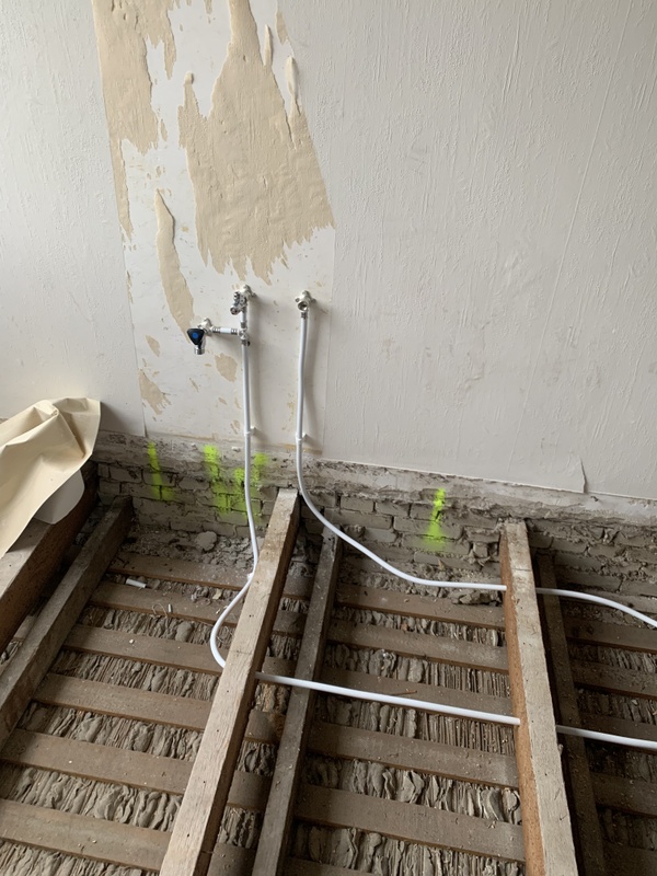

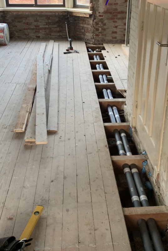

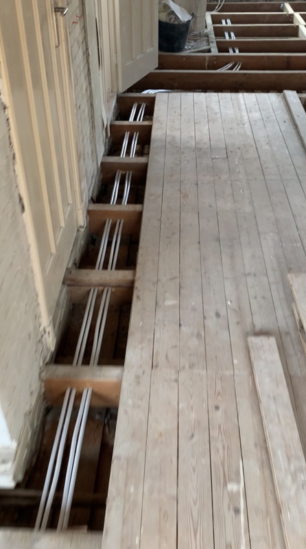

Afgelopen week druk bezig geweest met het aanleggen van alle water en CV leidingen in de woning. Ik heb behoorlijk de tijd genomen om mij er in te verdiepen en alles uit te tekenen. Vanaf de meter is alles nieuw. Het waterbedrijf is langs geweest en was erg complimenteus over de aanleg van alles. Dus dat was errrrrrrg fijn! Het was voor mij de eerste keer om met pers en kunststof te werk maar dat is erg goed bevallen. In totaal 110 meter 16mm en 20 meter 25mm gebruikt. Dit is voor koud en warm water en CV op 1 verdieping. De rest kan na realisatie van de dakopbouw.
Hier wat foto’s:

  • Mania-92
  • Laatst online: 19:50
colvano schreef op vrijdag 3 september 2021 @ 08:18:
Hier wat foto’s:
Nice! Lekker bezig. Test je ook nog op lekkages onder druk, of hoe werkt dat?
  • colvano
  • Laatst online: 01-09 21:59
Mania-92 schreef op vrijdag 3 september 2021 @ 08:24:
Ik heb de koud waterleiding onder druk gezet en geen enkele lekkage. Deze heeft namelijk twee koppelingen onder de vloer. Warm en CV loopt onder de vloer zonder koppelingen. Dus als het daar al lekt zal het allemaal boven de vloer zijn en later te verhelpen. De vloer ga ik nu dus gewoon dichtmaken. Het was wel een hele puzzel om 15 meter cv leiding naar de radiatoren aan de voorzijde van de woning uit één stuk te maken onder de vloer door maar het is gelukt!
Ook gas loopt onder de vloer naar de CV ketel en is uiteraard uit één stuk en in mantelbuis.
Hier wat foto’s:
netjes maaruh
- welke (flexibele) leiding & koppeling heb je gebruikt (merk en type)
- pers gereedschap gehuurd/geleent ? en wat is je gebruiks ervaring
Ik wil dit in deze maand oid ook gaan doen en do's en dont's zijn dan wel erg waardevol :)
leuke fotoblog :) thx

  • colvano
vso schreef op vrijdag 3 september 2021 @ 09:44:
netjes maaruh
Ik heb alles van Uponor gebruikt. Ik heb gewerkt met perskoppelingen. Bij de warmteservice heb een dag een pers gehuurd (€30/dag). RTM was ook een mogelijkheid maar ik wilde twee T stukken hebben van 25/16/25 voor het toilet en de keuken. Deze zijn niet beschikbaar in RTM.
Persen is eenvoudig om te doen. Zoek op YouTube gewoon even wat filmpjes op en het kan niet fout gaan. Wees gewoon voorzichtig met vingers etc.
Hoofdleiding alles 25mm en aftakking keuken en toilet 16mm.
Aandachtspunten zijn het isoleren van Cv leidingen en niet isoleren van warmwater. Verder goed alles plannen om hotspots te voorkomen. Het laatste wat je wil is een legionella gevoelig systeem. Voor de 16mm leidingen heb ik 20mm geboord en voor de 25mm met 30mm. De bochten heb ik wat ruimer gelegd om eventuele werking op te vangen.
Gebruik buigveren! Het zou zonde zijn om de leiding te knikken.
Zelf heb ik de uponor kniptang, ontbramer en buigveren aangeschaft. Dit zodat ik alles kon voorbereiden en alleen nog hoefde te persen.
  • Wolly
Hier wat foto’s:
Mooi, maar waarom ga je door de balken terwijl je er zo te zien ook onderlangs had kunnen gaan?
Ik meen tenminste een flinke ruimte te zien op deze foto:
Afbeeldingslocatie: https://tweakers.net/i/mW25uw2JMEq5JR-o6n-d6y7QpXQ=/x800/filters:strip_icc():strip_exif()/f/image/1ml7ZFqhwHdLVSoV5hMtKYaI.jpg?f=fotoalbum_large

  • colvano
Wolly schreef op vrijdag 3 september 2021 @ 09:59:
Ik ben er één keer onderdoor gegaan zoals je kunt zien. Dit om de bocht te kunnen maken. Op de andere plekken lijkt ruimte te zijn maar daar lopen de plafondbalken van de onderburen te dicht bij de vloerbalken. Dat is gevoelig voor het knikken van de leidingen en gewoon niet aan te leggen. Tevens zou het jammer zijn als de onderburen een lamp ophangen en in mijn leiding zitten met de schroef. Ik heb alle leidingen minimaal 6 cm onder de bovenkant van de vloerbalken gemaakt. Vloerdelen schroef ik vast met 60mm schroeven dus zit ik altijd veilig.

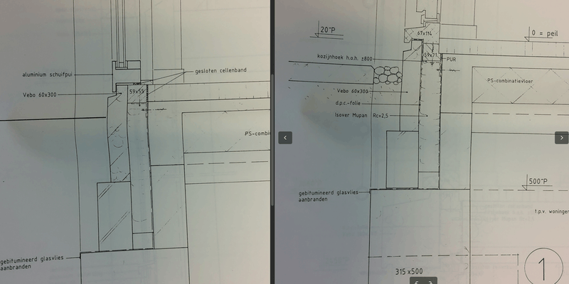

  • Wolfram55
Wolfram55 schreef op woensdag 1 september 2021 @ 11:42:
Een ander puntje .
Die 2 betonnen bandjes (noem ik ze maar even) die die gleuven maken zijn neem ik aan massief?
Daar zou dan dus geen spouw in zitten.
@Seafarer .... all
Even een correctie van een eerdere uitspraak mijnerzijds wat betreft wat betreft de "bandjes".
Deze bandjes zijn dus zgn Vebo 60x300 delen, als ik de tekeningen goed interpreteer.
Je ziet hierop dat ze niet massief zijn (althans zoals ik dacht) en er wel degelijk isolatie achter zit.
Op de afbeelding zien we 2 gedeeltes. Een met een schuifpui (links) en een met, denk ik een gewoon kozijn (rechts).
Op de tekening van de schuifpui (linkse deel) zien we de isolatie niet benoemd maar op de tekening rechts wel, nl Isover Mupan Rc=2.5.
Beide tekeningen zien er gelijk uit dus dus ik nee maan dat er isolatie achter het Vebo-blok op de linkse tekening zit.
Afbeeldingslocatie: https://tweakers.net/i/GonmKFB5b2C2LQuiwaO1Dj4f-Qs=/800x/filters:strip_exif()/f/image/yQWx8O4EqQjaAcki39ELzEWY.png?f=fotoalbum_large
