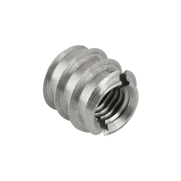

Weet iemand hoe schroefdraden van verschillende types schroeven zich verhouden? Heeft een houtdraadbout een draad met een grotere diameter dan bv een tellerkopschroef? Of is het verschil vooral in de kop?
De schroeven in de scharnieren van de poort in de tuin zitten een beetje los. Wil er een grotere en langere schroeven in zetten. Vraag me een beetje af wat het sterkste is.

Houtdraad M8 is minder fijn dan Tellerkop 180x8 is mijn evaring. Geen idee of dat de standaard is.

  • sOid
Ik heb net een nieuw bureau-onderstel besteld. Ik weet nog niet precies wat ik als blad ga nemen, maar ik heb nu een trespa-blad dat ik wellicht wil hergebruiken. Heeft iemand hier ervaring mee? Op m'n huidige onderstel zit een speciaal klemsysteem, specifiek voor dit onderstel.
Ik ben dus me dus aan het oriënteren op een manier om dat blad (12mm uit m'n hoofd) te bevestigen op het onderstel. Trespa schijnt echter behoorlijk te werken. Zo veel dat schroeven zelfs kunnen afbreken. Heeft iemand ervaring met het blind monteren van zo'n trespa plaat?
Zou een rampamoer in het blad + boutje werken?
Afbeeldingslocatie: https://static.gamma.nl/dam/50723/123
  • sOid

sOid schreef op zondag 22 augustus 2021 @ 11:34:
Een 12 mm blad lijkt me te dun voor een rampamoer. Ik kan me niet voorstellen dat trespa als buroblad veel gaat werken aangezien het niet onderhevig is aan grote verschillen in temperatuur en vochtigheid.
Ik heb hier echter geen ervaring mee dus misschien dat anderen hier iets over kunnen zeggen.
Andere manier is het blad aan de onderkant opdikken (schroeven of lijmen), ik weet niet hoe het op het onderstel bevestigd gaat worden.
  • sOid
DasNieNix schreef op zondag 22 augustus 2021 @ 20:29:
Temperatuur zal inderdaad redelijk consistent zijn, luchtvochtigheid schommelt natuurlijk meer. Moet er wel netjes uitzien dus ophogen is denk ik niet zo mooi. Lijmen wil ik ook niet. Zou gewoon een simpele (spaanplaat)schroef werken? Uiteraard eerst voorgeboord.
Ga misschien wel gewoon voor massief hout hoor, dat is qua bevestiging natuurlijk veel eenvoudiger. Maar zou wel graag willen weten of dit überhaupt kan :)
