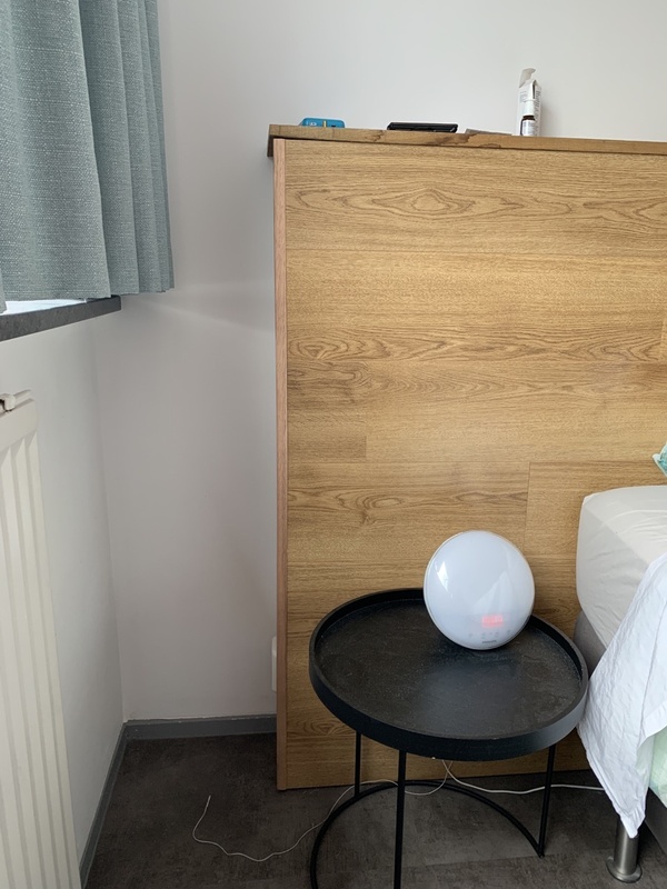

Ik had laatst een vraag gesteld over en hoekprofiel voor een zelfgemaakt hoofdbord bij het bed.
Nu weet ik niet wat er aan de hand is bij de Gamma, Kwarwei Praxis enzovoorts maar de afdeling hoekprofielen en lijstwerk is gewoon leeg.
Uiteindelijk bij de Hornbach een hardhoutenhoeklat opgeduikeld en deze erop gelijmd:
Afbeeldingslocatie: https://tweakers.net/i/Pv86bboPbIS6YbQB7_iGfikvf2s=/x800/filters:strip_icc():strip_exif()/f/image/Xu5kxtzNZgAqQSVK5teyqET4.jpg?f=fotoalbum_large

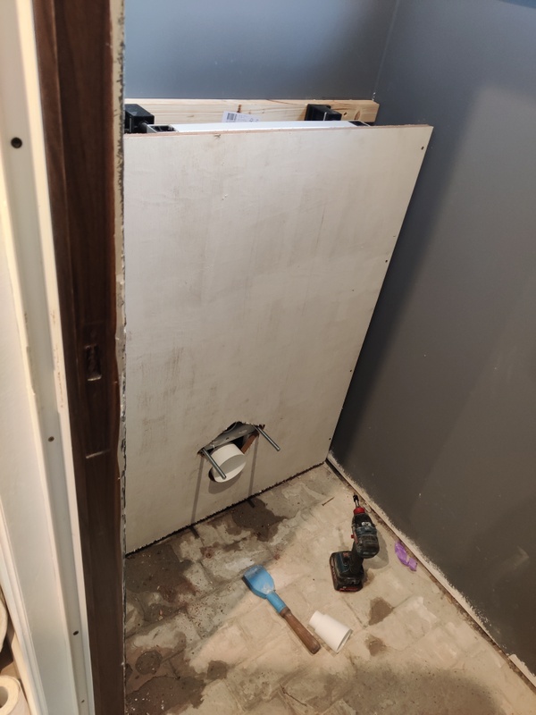

Een vraag voor de meer ervaren klussers:
hoe kan ik de wanden van mijn toilet het beste afwerken/recht maken voordat ik ga tegelen? NB: ik weet nog niet zeker of ik tot het plafond wil tegelen of tot ~120cm en dan gewoon stucwerk wil zien. Er komt verder een vrij standaard hangend inbouwtoilet in etc.
Het gaat om een heel klein toilet waar ik zelf de oude tegels heb gesloopt, die zaten in een dik bed van specie (1-2cm) op de muren gekwakt. De muren zijn vrij oneffen nu, vooral kalkzandsteen.
Afbeeldingslocatie: https://tweakers.net/i/nFL9t1XNx3eAoC1Kbor-hcwAqBM=/x800/filters:strip_icc():strip_exif()/f/image/nEE3OAlTRdKoep8yHVlTgsoM.jpg?f=fotoalbum_large
Mijn idee:
Muur eerst glad maken met bijv. Knauf Aquastuc NR 330, dan daar overheen tegelen. Ik heb eerder wel geprobeerd om een niet echt rechte muur te tegelen en dat was vrij vervelend, daarom deze tussenstap.
Alternatieven die ik ken maar weet niet zeker of ze beter zijn:
* Eerst gipswandje zetten en daar op tegelen: voordeel -> heel recht/vlak. Nadeel --> kost weer 3 cm ruimte en vooral in de "zit-richting" is het wat krap en is centimeters extra ruimte heel fijn.
* gewoon dik bed tegellijm er op zetten en daar de tegels in leggen. lijkt me alleen lastiger om goed vlak te krijgen EN ik moet dan wel zeker tot bovenaan tegelen.
Zijn er nog andere opties? Is er ander materiaal dat beter werkt/beter te verwerken is? Ik heb wel wat ervaring met stucen maar het valt me altijd weer tegen hoeveel tijd het kost. Ik zie er wat tegenop om het echt mooi haaks en recht te krijgen in zo'n kleine ruimte.

Fr33z schreef op maandag 16 augustus 2021 @ 21:20:
Mijn idee:
Gipsplaten direct tegen de wand lijmen met bouwlijm (soort pur). Heb ik laatst ook gedaan in de wc. Gips op maat snijden, bouwlijm er op, even wachten en waterpas tegen de muur kwakken 👍🏻.

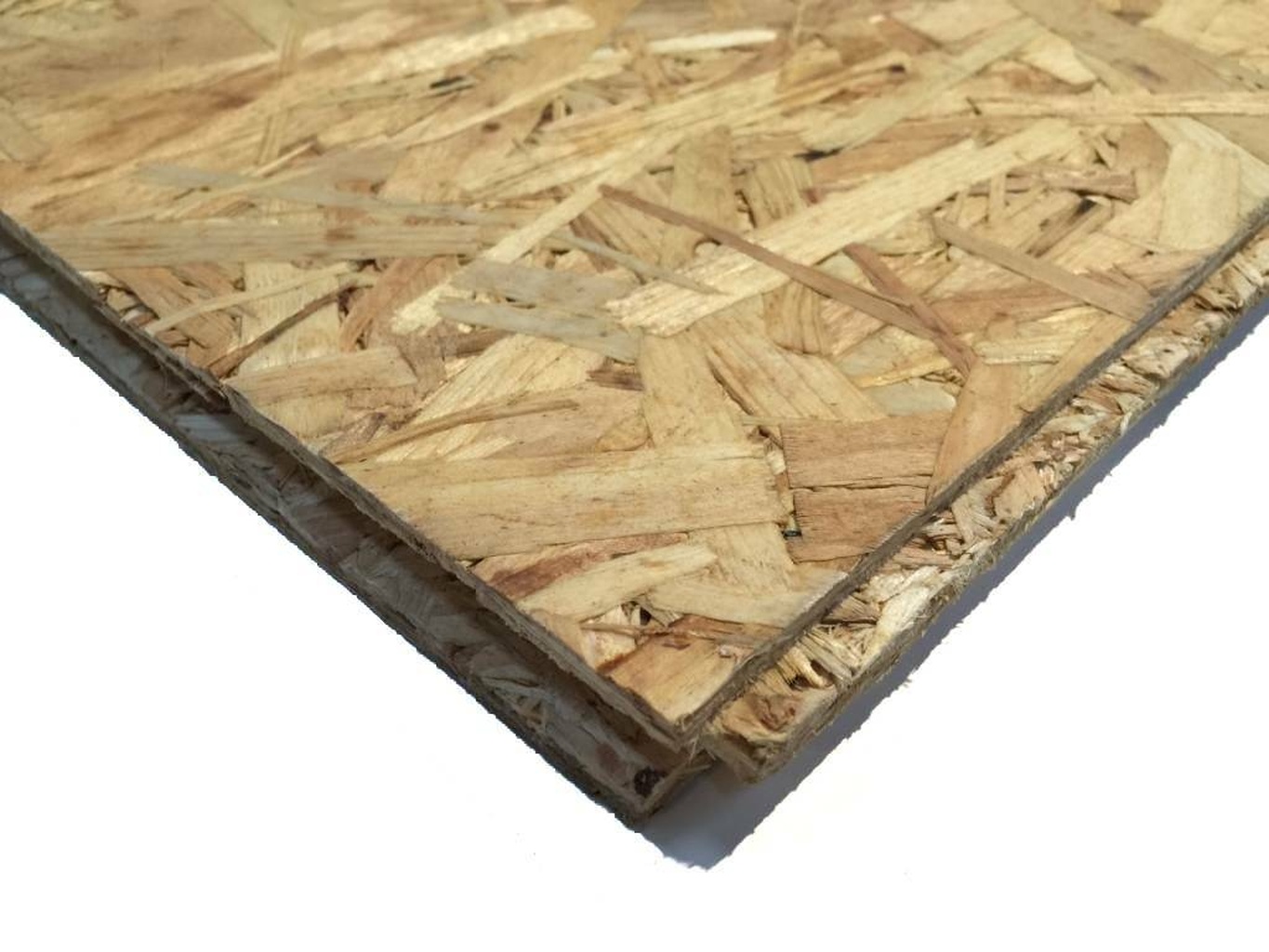

Pff, de prijzen en beschikbaarheid van hout vallen steeds meer tegen. Zit nu naar osb te kijken voor het dak en de binnen afwerking van m'n schuur. Zomaar ook weer 800 euro :X
Lekker te vervoeren ook trouwens, 122*244 :P

Terrz schreef op dinsdag 17 augustus 2021 @ 00:00:
thanks, vind ik ook wel een interessante suggestie. Maar hoe krijg je de platen een beetje goed uitgelijnd dan? De muren zijn net te groot om uit 1 plaat te doen, dus dat zou betekenen dat ik eerst de helft vastzet en daarnaast dan de andere helft. Kan me voorstellen dat daar nog een kleine knik overblijft bijv.
Waarom heb jij gekozen om dat met gips te doen en niet met stucwerk oid?

MikeyMan schreef op dinsdag 17 augustus 2021 @ 08:04:
Voor zoveel geld laat je ze bezorgen natuurlijk.
Bij de gamma zijn de kortere 60cm versies regelmatig in de aanbieding.

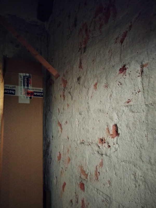

De kelderruimte hieronder wordt voorzien van metalstud wanden bevestigd tussen vloer en plafond. Er komt nog een regelwerk vanaf de stalen bint tot witte muur. Bedoeling is die bint met gips te bekleden.
Wat is nu wijsheid, eerst het regelwerk en daarna de metalstud wanden of andersom?

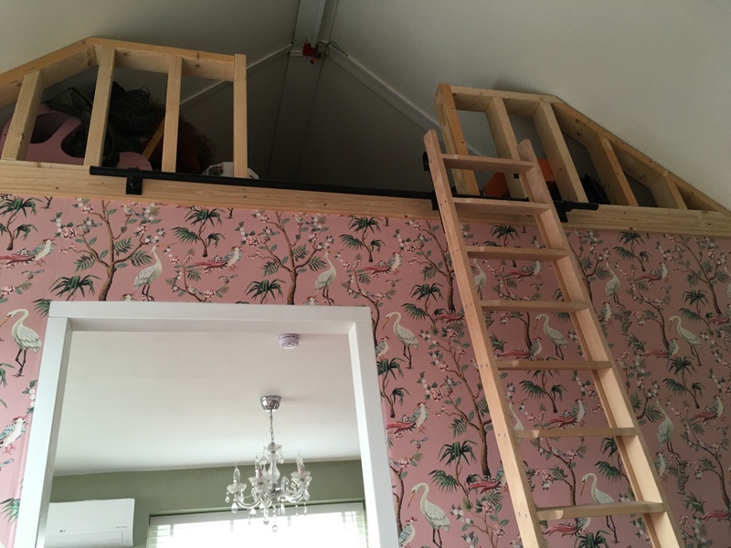

  • Martinusz
  • Laatst online: 13:35
checkdiz schreef op woensdag 18 augustus 2021 @ 09:46:
ziet er goed uit!
Is dat een vide, wat er boven zit? Waar nu die latten zitten. Ga je die wand nog dicht maken?
Klopt, bergzoldertje:
Afbeeldingslocatie: https://tweakers.net/i/44A4xyVhV3To0VeYnZeJzoSuPMI=/800x/filters:strip_icc():strip_exif()/f/image/1Mi41I0lbto7iWHRD80oTOLE.jpg?f=fotoalbum_large
Moet nog wat geschilderd worden het hout en de trap :)
Maar blijft gewoon open met hekje zo :)
  • checkdiz
Martinusz schreef op woensdag 18 augustus 2021 @ 10:34:
Nice! Hier een vergelijkbare constructie, die nog altijd moet worden afgemaakt. Bedankt voor de foto!

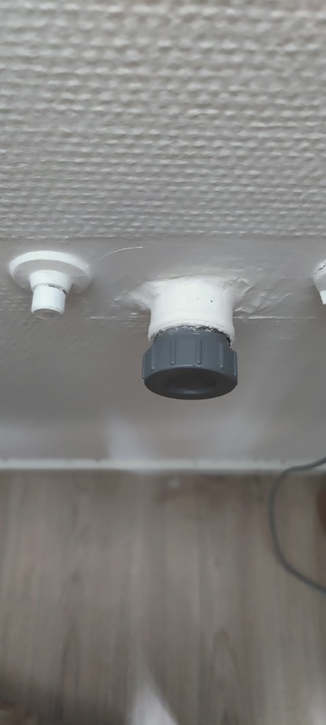

We hebben op onze slaapkamer onderstaande aansluiting voor een wasbak zitten.
Maar sinds een tijdje komt hier een rioollucht uit als we op de badkamer iets met water doen.
Er zat een soort witte rubberen stop in eerst die een aantal jaar prima gewerkt heeft maar ik vermoed dat die wat bros was geworden.
Daarna heb ik er een afdicht dopje in gelijmd maar dat hielp niet voldoende.
Dus heb ik er een eindstuk in gelijmd zoals op de foto.
Probleem is dat het nog steeds niet dicht is en er dus nog steeds rioolgeur langs komt.
Heeft iemand nog een ander idee hoe ik dit goed afgedicht krijg? Overigens ga ik deze aansluiting helemaal afkoppelen als we de badkamer gaan verbouwen, maar dat duurt nog een jaar of twee. Dus een tijdelijke oplossing is prima.
Afbeeldingslocatie: https://tweakers.net/i/sOV45ZDTj_zsrHvJ3D8B4dcQ7lw=/x800/filters:strip_icc():strip_exif()/f/image/AXbLaR6nTXTdyY2rjL1om03Y.jpg?f=fotoalbum_large

ed-oorklep schreef op woensdag 18 augustus 2021 @ 10:51:
pvc in pvc gelijmd?
Als je alles goed gereinigd hebt en nieuwe lijm gebruikt dan moet het dicht zitten.
Of is het rubbertje uit de dop gevallen?
  • ed-oorklep
  • Laatst online: 31-10 01:03
Seafarer schreef op woensdag 18 augustus 2021 @ 11:16:
pvc in pvc gelijmd?
Yep pvc in pvc, rubbertje zit er ook nog in.
De lijm was misschien wel wat ouder al dus zal het ns opnieuw proberen met goed schoonmaken en nieuwe lijm....
