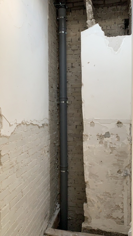

Tevens de standleiding in mijn woning nu helemaal vervangen door PP buizen. Straks na het realiseren van de dakopbouw kan ik het laatste stukje lood zo verwijderen en vervangen door ook PP.

Had je de puinzakken niet beter leeg kunnen kieperen in die container?
Kan ja 1) meer kwijt in je container en 2) minder zakken nodig want de meeste kan je hergebruiken (indien je de wat stevigere hebt genomen).

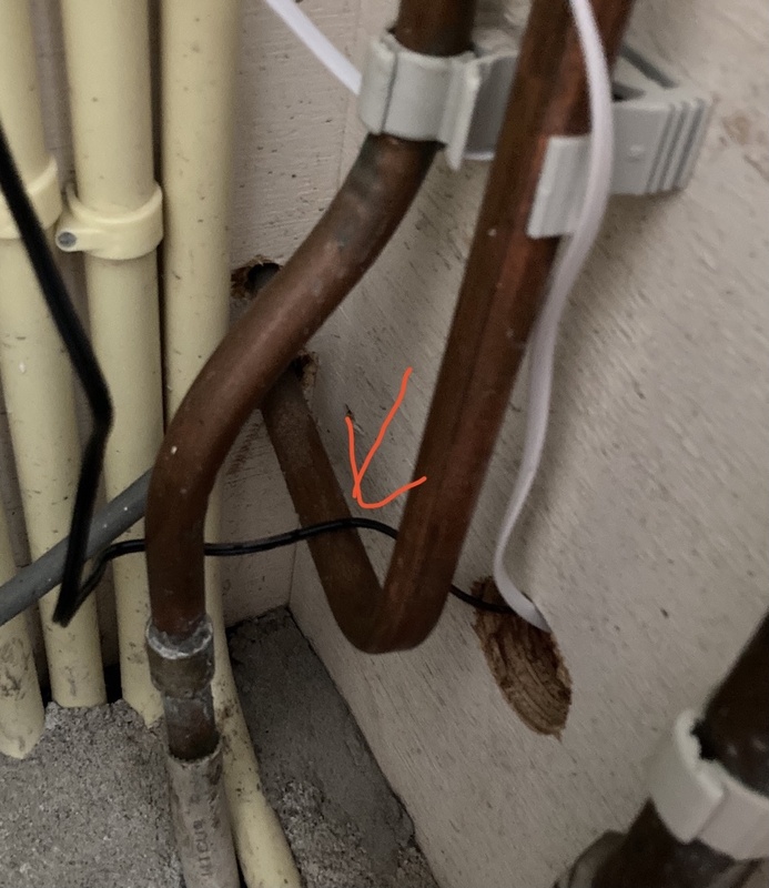

Zie ik het verkeerd of is die vloer balk op de laatste foto op 2 punten bijna voor de helft doorgezaagd? :o
Goed gezien. Die balken zijn inderdaad vrij riant ingezaagd. Als ik @colvano was zou ik er een spijkerplaat overheen zetten. Amerikaanse richtlijnen voor het inzagen en boren van draagbalken die op zich best bruikbaar zijn:
Afbeeldingslocatie: https://lh3.googleusercontent.com/proxy/DJF78Ia7DgyX3JPY0K1t1DrTkM2bg7V9UnbUEZQ9B0evuChw6M3laWY0uGsU4A7y4Jw2Xa8fcqYY3GAzQsdShaGrLQYq
De ruimte lijkt gezien alle kranen als badkamer gebruikt te zijn. Ik maakte me bij minder al druk om de draagkracht van balken :)
Draagkracht houten verdiepingsvloer berekenen

Ok. Slechte dag. Vrouwlief wou de telefoon uit de meterkast hebben. Dus ik wil even een gaatje boren de meterkast in.
Netjes met steenboor door de muur, tot aan het hout. Daarna helaas geen lang genoege houtboor. Dus ik schroef gewoon even een lang genoege schroef erin zodat ik aan de binnenkant van de meterkast kan kijken waar ik uit kom.
Zoonlief van 3 wou graag helpen. Dus die mocht kijken of de schroef er al door was. De weerstand neemt nogal toe, dus ik vraag of hij al wat ziet. "Nee papa". Ok nog ff schrap zetten dan.
Nog twee slagen later ga ik toch zelf even kijken. Zit die schroef tegen de gasleiding aan te draaien... compleet verkeerd gemeten... 8)7
Dus ik draai hem terug en hoor "pssssst" :'(
Kraantje dicht en op bijna on bereikbare plek een klein gaatje in de koperen leiding.
Gelukkig de leiding die naar de gashaard loopt, die we misschien 5x per jaar gebruiken. Maar toch irritant.
Ok ik doe het wel van de andere kant af. Eerst met de houtboor. Daarna met de metabo boohamer de rest. Even op niet-hamerstand zetten (dacht ik) en met een kleine boor. Afgeleid door iets van zoonlief. Kom terug zet die boor in het gat druk op vuur. Pats. Halve muur eruit aan de andere kant :'(
Afbeeldingslocatie: https://tweakers.net/i/UOxwlJYa7dCbbSepHURLiyKg0XM=/800x/filters:strip_icc():strip_exif()/f/image/WVaU6J9CFAq4ce561ykfKKza.jpg?f=fotoalbum_large
Zo wordt een klein klusje een duur en lang klusje.
Iemand advies over hoe dat gaatje in het koper te fixen? Moet daar een loodgieter bij, of zijn er klemmen voor? Ik zie RVK klemmen, maar kan nergens vinden waar die te koop zijn.

FireAge schreef op dinsdag 3 augustus 2021 @ 17:16:
Buis doorzagen op plek van het gat. Daarna de twee buizen weer verbinden door er een sok tussen te solderen. Daarvoor moet je de buis wel een beetje vrijmaken.
Is hiermee ook het einde aangekondigd van de vaste telefoon in huize @FireAge ?

CurlyMo schreef op dinsdag 3 augustus 2021 @ 17:27:
Afbeeldingslocatie: https://tweakers.net/i/f6P1mo35A8A-taKbJs_1kuCWfFw=/x800/filters:strip_icc():strip_exif()/f/image/1BSpwGjPC6f3EMsMpztFBPSV.jpg?f=fotoalbum_large
Gaatje zit op de plek van het rode pijltje. Leiding zit 2 cm van de wand af. Leiding gaat 5 cm verderop de muur in naar de gaskachel. De leiding die omhoog loopt heeft wel speling.
Is dat te doen? Met solderen neem ik aan met een gasbrander? Dan toch maar even een werkspot/loodgieter na de bouwvak.
Tenminste, ik neem aan dat zo'n geel kraantje dicht genoeg is?
Vast telefoon hebben we sinds een half jaar weer. Nummer delen we alleen met onze ouders zodat zij een noodnummer hebben waarop we altijd bereikbaar zijn 's nachts mocht er iets zijn. Soort geruststelling a 1 euro per maand.

FireAge schreef op dinsdag 3 augustus 2021 @ 17:52:
Kun je er tussendoor met een zaagje, multitool of Dremel? Dan zou ik hem vlak voor het gaatje afzagen. Het andere punt doet er niet zo toe, want je moet er toch een stukje tussenin monteren. Wel zorgen dat je de boel goed afbraamt en restanten van zaagwerk goed verwijderd. Gewoon de stofzuiger erop. Anders heb je rotzooi in je gaskachel.
Een nieuw stuk ertussenin, dat kan ook wel met knelkoppelingen. Wellicht gaat dat makkelijker dan solderen. Wel controleren of alles goed gasdicht is, maar dat spreekt voor zich...

dreamscape schreef op dinsdag 3 augustus 2021 @ 18:08:
Nog makkelijker. Ik dacht dat de leiding in de muur zat.
Wel even een knel koppelingetje nemen met gas-keur.

FireAge schreef op dinsdag 3 augustus 2021 @ 19:02:
Ja ik weet het. Maar ik had me zelf overtuigd dat als ik met een klein boortje van de andere kant heel voorzichtig ging boren...
/dumbass of the day mode
Nou ja, heb ik weer wat te doen. :+
Als je de leiding exact op het gaatje weet door te zagen kun je met een knelsok 15 mm het weer perfect in orde krijgen. Wel een vsh koppeling halen en niet te strak aandraaien, het is koper.
  • FireAge
  • Laatst online: 01:10
Deze?
https://www.warmteservice...50045?origin=-tl003-8-60-
Nu nog uitvogelen hoe ik die buis doorsnij. Kan ik dat gewoon met een ijzerzaag?
Heb ook decoupeerzaag en dremel.
  • Cyberpope
Cyberpope
When does the hurting stop??
Mooiste? Pijpensnijder. Maar ijzerzaag kan ook. Gok iets gecontroleerder als een decoupeerzaag in dat hoekje.

FireAge schreef op dinsdag 3 augustus 2021 @ 20:05:
Deze?
De monteur die mijn waterontharder geplaatst heeft moest ook een leiding doorsnijden, en gebruikte zo'n ding: https://www.hornbach.nl/s...2-mm/8733423/artikel.html
Was in vijf minuten gedaan. Met een ijzerzaag ben je vast langer bezig.

@FireAge gas zou ik even een pro bijhalen. Dat zijn nou net van die dingen waar je geen gedonder mee wilt.
En vwb de vaste lijn: koop een Dect set met een paar handsets en zet het basisstation in de meterkast.
Rest van de gaatjes kun je dichtmaken. Een gaatje boren is niet altijd DE oplossing ;)

Achteraf... na ja laten we zeggen dat ik de koe weer eens in zijn aars heb mogen koekeloeren ;)
En nu ik dat van die knelkoppeling weet, ga ik het lekker zelf doen. Hou ik er iig een stuk kennis aan over.
Die foto is niet representatief voor mijn algehele klusvaardigheid. :X
XWB schreef op dinsdag 3 augustus 2021 @ 20:42:
Op zich een goed idee, maar moet je daarmee niet om de pijp heendraaien? Denk dat ik met een ijzerzaagje er beter bij kom.
[ Voor 38% gewijzigd door FireAge op 03-08-2021 23:47 ]
  • Seafarer
  • Laatst online: 01:31
Seafarer
XXX
[b]
Afbeeldingslocatie: https://tweakers.net/i/WrRGI06M8R-IjTjRsiUG1VnsivU=/full-fit-in/4920x3264/filters:max_bytes(3145728):no_upscale():strip_icc():fill(white):strip_exif()/f/image/1dzYaPslAOc11Hpm43kwpuHB.jpg?f=user_large
Die pijp kun je makkelijk een beetje "wringen" zodat hij wat verder van de muur komt. Dan krijg je bovenstaande pijpsnijder er wel tussen. Zagen geeft altijd puinhoop in je pijp.
[ Voor 30% gewijzigd door Seafarer op 04-08-2021 00:17 ]
