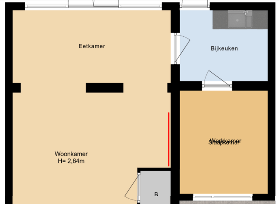

Hoi allemaal,
Ik zit met een dilemma: we krijgen binnenkort de sleutel van onze nieuwe woning. Er komt natuurlijk een andere tv te hangen (ook wat hoger dan op de foto het geval is) en ik wil de kabels zo mooi mogelijk weggewerkt hebben. Het liefst door een geul in de muur te frezen en hier een pvc-pijpje in te leggen, zodat ze netjes 'in de muur' lopen. Het enige nadeel is dat er spachtelputz op de muur zit, dus ik vraag me af in hoeverre dit weer te herstellen is. Een alternatief is een kabelgootje op de muur plaatsen en die te verven, maar dat zou niet mijn voorkeur hebben. Wat is wijsheid? De muur krijgt straks trouwens een donkere tint groen qua kleur, in plaats van het wit dat er nu op zit:
Afbeeldingslocatie: https://tweakers.net/i/Xvaws0qT2WPMtYhnQcwaH2oTxZo=/full-fit-in/4000x4000/filters:no_upscale():fill(white):strip_exif()/f/image/5Q09BD89hSBh4xsFres5uLeo.png?f=user_large
Graag jullie advies/mening! Alvast bedankt

@BeeVeeBee wat zit er aan de andere kant van de muur? :+
Komt niet vaak voor, maar bij ons zit daar de hal. En ook een CV.
Daar heb ik de de kabels dus lopen. Gaatje achter de tv, gaatje achter het meubel, kabels aan de andere kant van de muur acther de CV
Als daar je buren zitten tja.... Nee heb je })

Dat is de buitenmuur. Aan de andere kant zat de garage, maar die is door de vorige bewoners omgebouwd tot kantoorruimte. Heb een foto van de plattegrond bijgevoegd. De rode lijn is waar de tv komt te hangen. Lijkt me wat te groot om helemaal doorheen te boren, of niet? Weet ook niet of het heel fijn is om een gat in de muur van het kantoor te hebben.
Afbeeldingslocatie: https://tweakers.net/i/BmRShILSYwYNeFWLdGaLua10tuA=/full-fit-in/4000x4000/filters:no_upscale():fill(white):strip_exif()/f/image/rBahRbJhOmAM65NHQ2l3IzfC.png?f=user_large
Ga sowieso nog de gemeente bellen om de bouwplannen/-tekeningen op te vragen.

BeeVeeBee schreef op donderdag 29 juli 2021 @ 09:36:
Dat is de buitenmuur. Aan de andere kant zat de garage, maar die door de vorige bewoners omgebouwd tot kantoorruimte. Heb een foto van de plattegrond bijgevoegd. De rode lijn is waar de tv komt te hangen. Lijkt me wat te groot om helemaal doorheen te boren.
Als het goed geisoleerd is die werkkamer, tja dan zou het natuurlijk gewoon kunnen. Maar dan moet je daar frezen óf met een kabelgootje werken. Het is wat onconventioneler dan gewoonweg frezen in de muur zelf.... Maar als je het aan de andere kant wél netjes kan wegwerken is het een overweging waard.
Ik heb zelf een hekel aan kabels in beeld. Vandaar dat ik het toen zo heb gedaan. Miss Waah wilde niet frezen, gezien de hoeveelheid stof en bende dat geeft. En omdat je het bijna nooit weer gelijk krijgt met de rest.

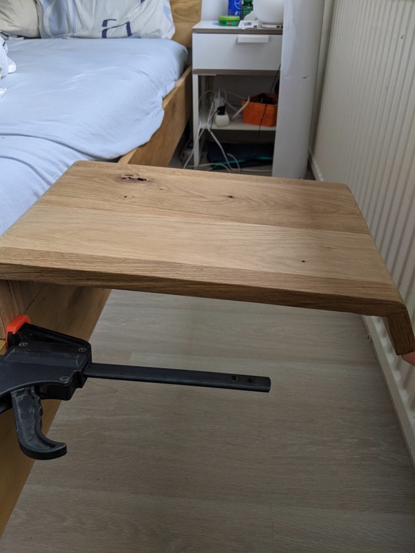

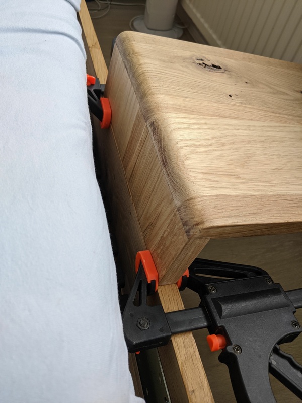

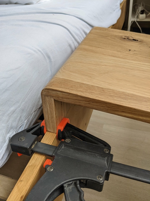

louzy82 schreef op woensdag 28 juli 2021 @ 08:16:
Ivm tijdgebrek nog weinig voortgang kunnen boeken aan dit project maar komend weekend verwacht ik er wel echt aan te kunnen gaan werken. (en op het einde zal ik het resultaat natuurlijk posten).
Nu was ik vast aan het bedenken hoe ik de kubus nachtkastjes aan de achterwand ga bevestigen.
Iemand hier nog tips voor?
Het betreft 20mm eikenhout
Bijv. middels 4 schroeven door de achterwand heen, evt zou ik een klein hoekijzer aan de onderkant kunnen plaatsen. Volgens mij is dat dan toch niet zichtbaar.
Indien nodig zou ik het nachtkastje ook tegen het bed aan kunnen maken en dan vanuit binnenkant bed schroeven.
een rechthoek ter grootte van het nachtkastje uit de achterwand zagen en het kastje er in schuiven.
om het kantelen van het nachtkastje op te vangen kun je op de achterkant van de want een stalen/alu plaat zetten.
het nachtkastje heeft dan geen achterwand meer, maar daardoor kun je eventuele kabels van opladers en/of wekkers ook mooi wegwerken.
Ik heb dat ook gedaan in onze keuken. Die grenst aan de garage. TV en soundbar wilde ik in het zicht, alle kabels en de TV box niet. Dus 2 gaten door de muur en klaar.

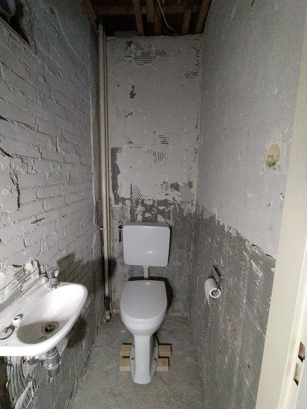

Ik weet niet zo goed waar ik de vraag kwijt kan, dus voor nu maar even in dit topic. Zo'n drie jaar geleden heeft een kennis van ons een eetkamer tafel gemaakt. Na een klein jaar ontdekte wij een klein gaatje (ca 3 mm) in het blad van de tafel. Na wat porren met een naaldje kroop er een houtworm uit. Sindsdien hebben wij geen houtworm, gaten of zaagsel meer gezien. Tot ik vanmorgen wou gaan zitten en ik een flink hoopje zaagsel ontdekte op een van de stoelen. Onder in de tafel zit een wat groter gat (ca 5 mm)
Hoe zouden wij dit het beste kunnen aanpakken? Zou het voldoende zijn om met een (medische) spuit wat spray tegen houtworm in de gaten te spuiten? Via diverse websites lees ik ook over thermische bestreiding, echter wordt dat al snel weer een heel gedoe voor een flinke tafel.
  • henkjanvdkolk
  • Laatst online: 29-10 10:03
ChillPascal schreef op donderdag 29 juli 2021 @ 16:57:
Onze salontafel (schijf iepenhout van 1m ø) heb ik bij een antiquair gebracht. Daar ging hij een maand in de vriezer. Dat was erg effectief tegen boktor en houtworm. Deze zaak zat in Heerde. Wellicht zijn er meer met zo’n formaat vriescel.

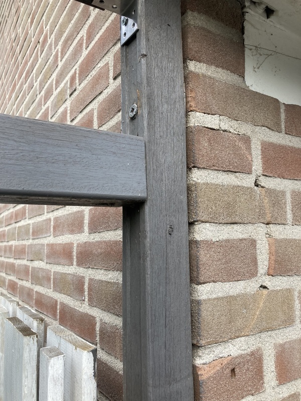

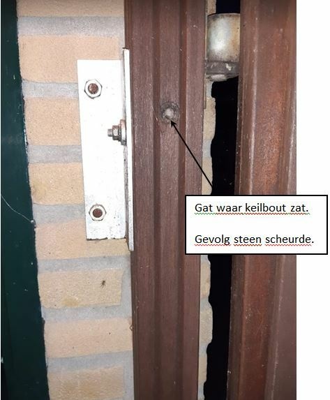

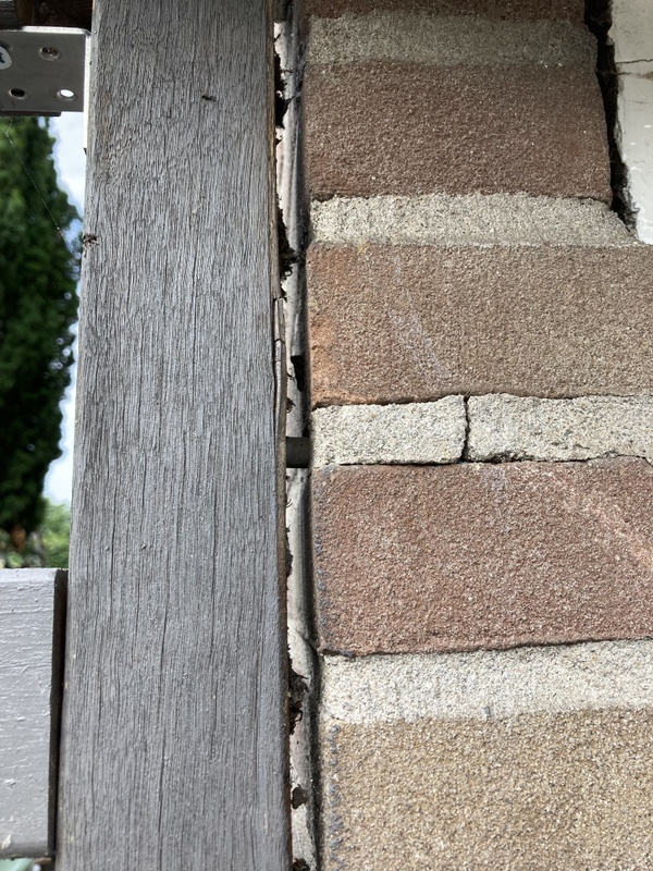

klein vraagje voor ik begin te beunen, ik heb een poort (1.40 breed, 1.80 hoog, ijzeren frame) aan mijn garage muur, de paal waaraan hij hangt komt van de muur af. Deze hangt met enkele slagpluggen in de muur, maar zijn in de voegen geboord die het nu begeven. Zou ik beter nieuwe gaten kunnen boren (beter in de stenen dan ? ) ik heb enkele RVS hoekijzers (zie bovenkant paal) die ik in de muur zou kunnen schroeven en aan de paal, maar ben bang dat die schroeven in de muur alle kracht krijgen.
Dus hou zou jij dit oplossen ?Afbeeldingslocatie: https://tweakers.net/i/b11FbvBBgR8TQENDSWJvOQgBXew=/x800/filters:strip_icc():strip_exif()/f/image/iN4kZJW27T0CkbsY12NdPXnW.jpg?f=fotoalbum_large
Afbeeldingslocatie: https://tweakers.net/i/03ntt1zVtg0mNAipLW25jpu2shw=/x800/filters:strip_icc():strip_exif()/f/image/0blAhnzxi4WPshiCbZ0mv1Vs.jpg?f=fotoalbum_large

Eboman schreef op vrijdag 30 juli 2021 @ 10:45:
Dus hou zou jij dit oplossen ?[Afbeelding]
Ik zou een paar propere pluggen pakken, Fischer Duopowers bijvoorbeeld en bijbehorende houtschroeven, afhankelijk van diameter en lengte plug + dikte balk waarbij het grootste gedeelte van de balk géén schroefdraad zit op de schroef. Dan trekt 'ie lekker strak tegen de muur aan. En dan kun je eventueel die huidige schroeven verwijderen of lekker laten zitten.
Nieuwe gaten boren, doe het dan gelijk goed :) Heb je dit zelf ooit geplaatst? Want zo'n constructie en dan slagpluggen in de voegen is nou niet meteen de beste keus.

Sharky schreef op vrijdag 30 juli 2021 @ 10:49:
Nieuwe gaten boren, doe het dan gelijk goed :) Heb je dit zelf ooit geplaatst? Want zo'n constructie en dan slagpluggen inde voegen is nou niet meteen de beste keus.
Nee zeker niet mijn eigen werk, huis gekocht en een nieuwe poort geplaatst op de bestaande paal. (waarschijnlijk zit dit er al 15 jaar ofzo)..
Beter dus in de steen aangezien de voeg uit elkaar lijkt te vallen door de kracht of leeftijd?
Twee zware aluminium hoeklijnen aan de achterzijde. En dan dwars door de muur twee draadeinden per hoeklijn.
  • Zinloos1
  • Laatst online: 20:33
Voor het bed heb ik een bedplank gemaakt, nu wil ik die graag monteren aan het bedframe op zo'n manier dat hij er daarna nog af kan.
Echter heb ik vooraf nog niet zo goed nagedacht over hoe ik dat precies voor elkaar ga krijgen. Mijn idee is nu om dit met vier pockethole screws te gaan doen. Echter wordt het natuurlijk wel een redelijke arm / kracht op de plank. Ik heb zelf nooit met pockethole screws gewerkt, maar gaat dit problemen opleveren?
Ik verwacht dat er misschien 3/4kg totaal maximaal op komt te liggen, en dat natuurlijk op het midden van de plank.
Denken jullie dat dit problemen op gaat leveren, en zo ja wat zijn nog andere opties om dit zonder te veel lelijke montagetechnieken verwijderbaar te monteren? Het is 20mm dik eikenhout allebei.

  • FHeij
  • Laatst online: 27-10 17:37
Zinloos1 schreef op vrijdag 30 juli 2021 @ 11:24:
Lamello heeft magnetische deuvels, Lamello Invis Mx2. Ze zijn niet goedkoop maar werkt wel super.

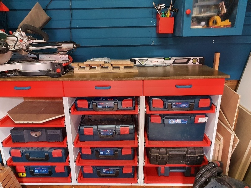

  • sheane
Ik heb eindelijk wat betere opbergruimte en vrolijkheid in m'n schuurtje. Niet zo strak en fancy als sommige aluminium constructies of duur multiplex wat mooi uit zichzelf is, maar ik ben er mega blij mee. Vervangbaar blad van MR-MDF. En plaat storage bij het stukje waar geen full size kastje meer kon. I.v.m. vocht opgehoogd.
Afbeeldingslocatie: https://tweakers.net/i/K8qxvpYXyTZjv2xqRoPDwsP6DlA=/800x/filters:strip_icc():strip_exif()/f/image/DmE5P9xr26sjww5BbWNSlQFT.jpg?f=fotoalbum_large
  • hpmkruit
  • Laatst online: 21:05
Ik zou een stel draadstangen gebruiken die je inboort. Fixeren in de bedrand met bv constructielijm of er strak indraait en gaten maken in die plank zodat je deze er overheen kan schuiven. Dat plan met schroeven er schuin inzetten gaat in ieder geval nooit werken.

  • HTT-Thalan
  • Laatst online: 22:28
HTT-Thalan
Ik zit te denken aan een slangenboor, verticaal (maar dan moet je wel precies kunnen werken) naar beneden boren, en ook verticaal omhoog (het rechte gedeelte van de plank in). Je kunt dan een metalen staaf in het gat verlijmen, van boven naar beneden. De lijm is niet persé verplicht, maar zou wel rigiditeit toevoegen. Je kunt ook alleen het korte gedeelte verlijmen (de staaf in het bovenste stuk) dan is het alsnog verwijderbaar en dan heb je daar de stevigheid van de lijm. Het onderste stuk kan langer zijn, je hebt daar meer hout om mee te werken, dat zou wel een oplossing zijn denk ik.
Optioneel kun je een driehoek maken: schuine metalen poot van de onderrand van het bed naar de uiterste rand van het plateau. Ik zeg metaal omdat ik denk dat zwart metaal hier goed bij zou staan, maar alles kan natuurlijk.

  • Zinloos1
hpmkruit schreef op vrijdag 30 juli 2021 @ 12:11:
HTT-Thalan schreef op vrijdag 30 juli 2021 @ 12:41:
Uitstekende ideeën! Ik ga het proberen. Ik denk dat ik de stangen probeer te monteren in de bedplank en even kijken of het realistisch is om door het gehele bedframe een gat te boren. Mooiste zou zijn om aan de onderkant dan een moer te bevestigen, maar het lijkt me erg lastig 18cm recht naar beneden te boren...
  • hpmkruit
Zinloos1 schreef op vrijdag 30 juli 2021 @ 14:05:
Zou ik zonder tafelboor niet zo snel aan beginnen. Je kunt ook blinde plankdragers pakken. Wel iets duurder dan simpele draadstangen. Zoiets:

  • EJonk
  • Laatst online: 29-10 15:17
hpmkruit schreef op vrijdag 30 juli 2021 @ 14:17:
https://www.wovar.nl/blin...599--QNKHHDBoCGF8QAvD_BwE
En als je begint met een lang frees in een bovenfrees? Lijkt me dat je dan aan de boven en onderkant best een eind moet komen. Daarvan weet je zeker dat de voet haaks is aan je frees.
Kun je niet een magnetisch werken? Strip staal in de ene kant frezen/lijmen, en magneten in de ander? Bij drie op een rij kun je gerust wat kwijt op die plank. Wel even deuveltjes voor de uitlijning gebruiken, anders sta je daar mee te kloten.

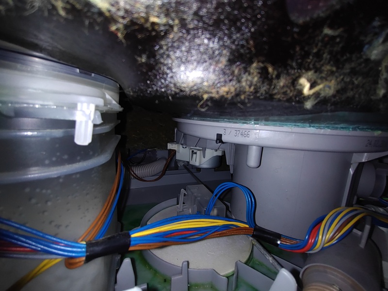

Bosch vaatwasser, 5 jaar oud, foutcode E15. Nou, oké, even Googlen; afdichting bij zeef kan verrot zijn. (pomppotafdichting)
Verrek, het is inderdaad nat: (+ gratis meuk van de vaatwastabletten)
Afbeeldingslocatie: https://tweakers.net/i/s1JjoZabQ4LPe6jA8Org09bxzDk=/800x/filters:strip_icc():strip_exif()/f/image/Za65Ttqqt6blPWNDtYH93uL9.jpg?f=fotoalbum_large
Wat mij betreft een tekortkoming van de machine, en even 30 euro ophoesten voor een stukje silicoon... Boeven... :/
[ Voor 3% gewijzigd door PD2JK op 31-07-2021 09:32 ]

Eboman schreef op vrijdag 30 juli 2021 @ 10:51:
Ik had hem ook in de steen. Maar de steen brak.
Onderstaand zit al 5 jaar.
Afbeeldingslocatie: https://tweakers.net/i/vQh_yGrx1NdKJkU_8YFFSeqKd48=/full-fit-in/4920x3264/filters:max_bytes(3145728):no_upscale():strip_icc():fill(white):strip_exif()/f/image/FKbmcajadCuzLI5OnDzon9Io.jpg?f=user_large
Aan de achterzijde van de muur zit een bankirai terrasplank en flinke ringen en weer een moer.
  • Martinusz
  • Laatst online: 22:06
Een voeg is sowieso niet bedoeld om een schroef of iets dergelijks vast te houden.

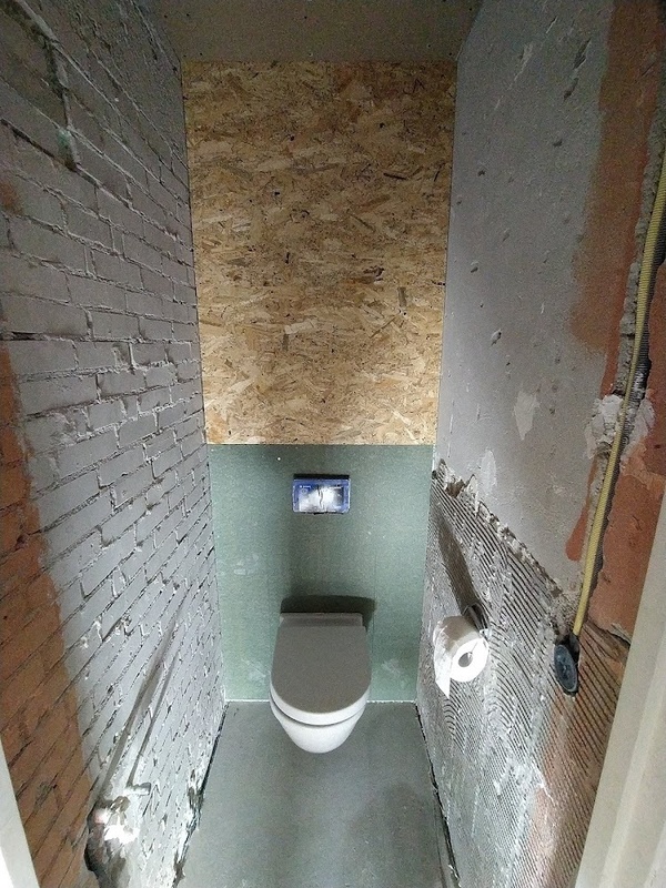

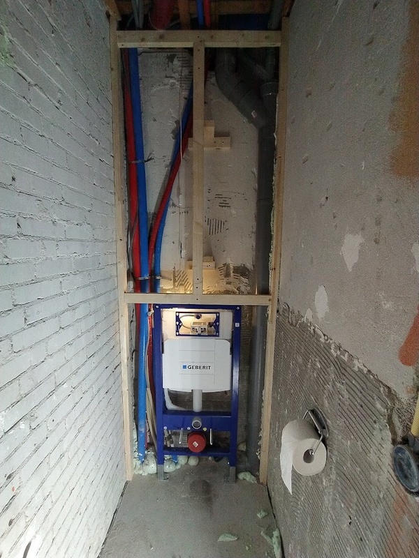

  • Tranze
  • Laatst online: 28-10 15:15

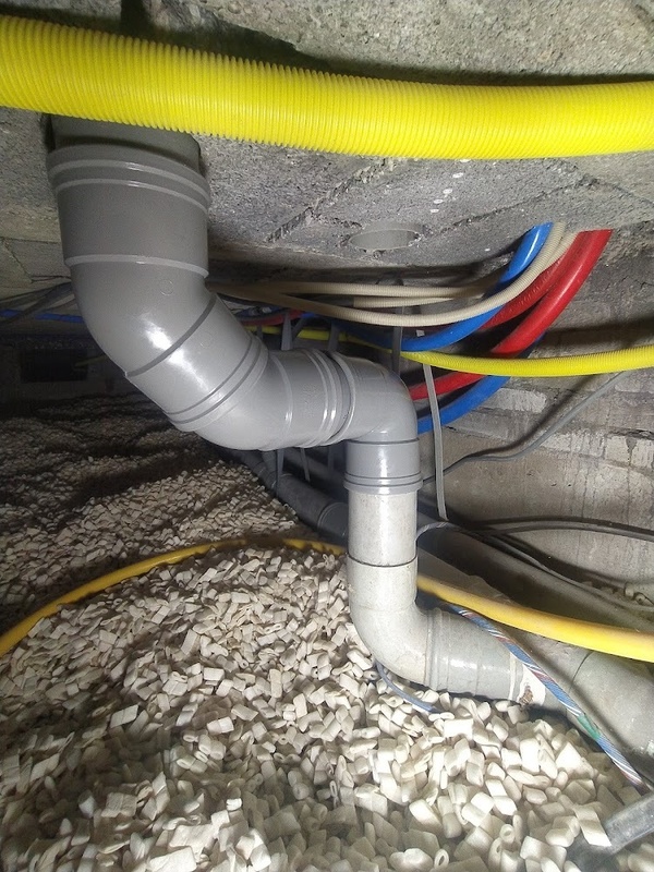

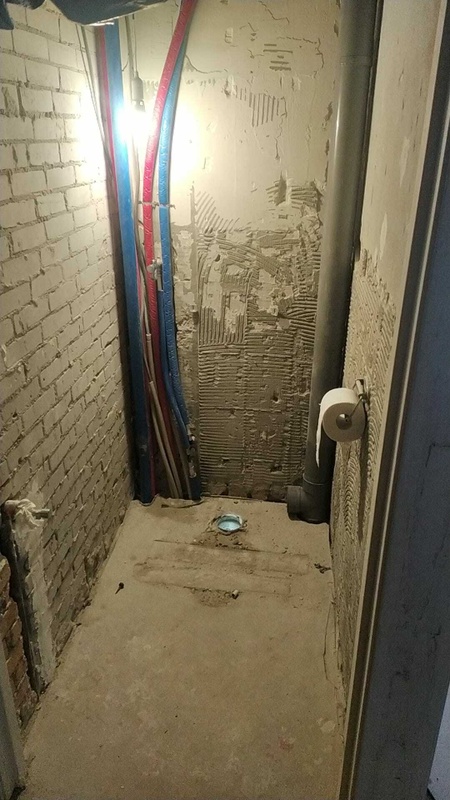

Hier beneden een nieuw toilet gemaakt.
In eerste instantie alle tegels afgebikt.
Afbeeldingslocatie: https://tweakers.net/i/yWUZR_7jrW_e1xcm4IQ0bJ0_ZAY=/x800/filters:strip_icc():strip_exif()/f/image/knuWFAyVv5TmfemFuamZPyko.jpg?f=fotoalbum_large

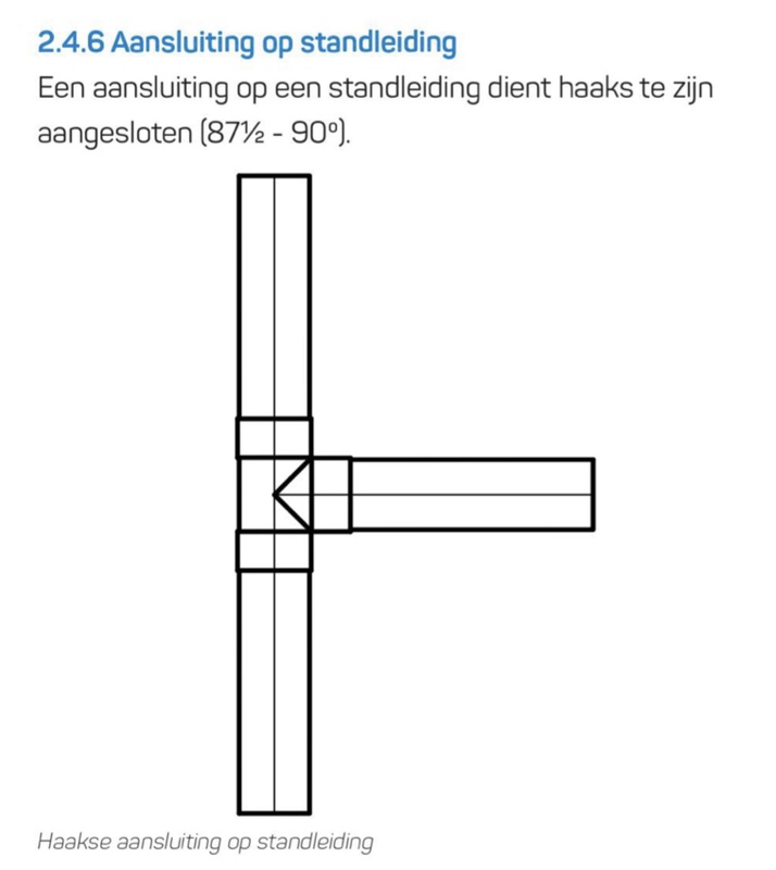

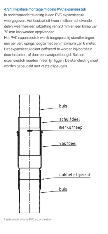

Nieuwe standleiding gemaakt, voor een nieuwe badkamer boven.
Afbeeldingslocatie: https://tweakers.net/i/FADSQp7VOe4G02LVtuhYiyZHwPM=/x800/filters:strip_icc():strip_exif()/f/image/kOdctp4OrVVRDXhLc5fON90p.jpg?f=fotoalbum_large
Nieuwe standleiding aangesloten in de kruipruimte.
Afbeeldingslocatie: https://tweakers.net/i/-OMMqyNOL1YCxExYb9P0zY6gXio=/x800/filters:strip_icc():strip_exif()/f/image/Pi6tQqBnn4T7Mu5QiKNOJjzL.jpg?f=fotoalbum_large
WC frame geplaatst, met een houten frame er omheen om nog wat platen tegenaan te schroeven. (lampje heb ik op tijd weggehaald ;) )
Afbeeldingslocatie: https://tweakers.net/i/S1xxNvRSxdH6e86jyisR8JoD8IE=/x800/filters:strip_icc():strip_exif()/f/image/YrBSRLWgJN5kfLjHFgP8VOok.jpg?f=fotoalbum_large
Vervolgens de wc plaat en nog wat osb er op gezet. De muren worden gestuct, behalve de achterwand. Die ga ik eerst in een voorstrijk zetten en vervolgens betegelen. De wc pot kwam uit de oude badkamer boven, maar die vervangen we nog door een wat compacter exemplaar.
Afbeeldingslocatie: https://tweakers.net/i/t-B6tyEepZnW4ihW_IVBtI3xJwg=/x800/filters:strip_icc():strip_exif()/f/image/F1bCaNm87PNYU8CRctyDxxGR.jpg?f=fotoalbum_large

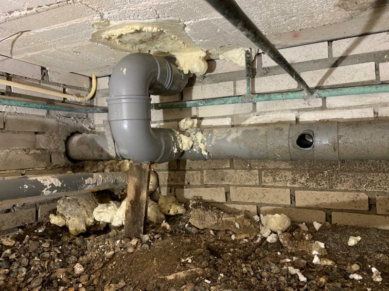

Tranze schreef op zondag 1 augustus 2021 @ 08:34:
Lekker bezig! Mooie klussen zijn dit om te doen en te volgen.
De standleiding zou ik zowel boven de vloer als in de kruipruimte nog van beugels voorzien mocht je dit niet gedaan hebben. Heb je in de kruipruimte een combi van PP en PVC gebruikt? Ik vind de toepassing van manchet-manchet in de stroomrichting niet heel gewenst indien het voorkomen kan worden.
Tevens de twee keer 90 graden achter elkaar voordat de leiding horizontaal gaat, ik hoop dat dat goed gaat! Dat is toch eigenlijk wel heel ongewenst in een standleiding ivm verstopping en daarna bijna onmogelijke ontstopping.
Als tip zou ik volgende keer Qboard oid gebruiken voor de achterwand. Echt heel mooi licht, sterk en niet werkend materiaal. Eenvoudig te tegelen en toe te passen.
Edit: boven in de standleiding heb je een Ystuk toegepast van 45 graden. Dit hoort een T stuk van 87 te zijn.
Afbeeldingslocatie: https://tweakers.net/i/v-vXyIbyShbp1R1IjrJ2r0xRRfI=/x800/filters:strip_icc():strip_exif()/f/image/eD6i0we0mdumqJFyzrzQj4Pw.jpg?f=fotoalbum_large
Op de foto vertekend het wellicht, maar is het Tstuk (87graden) bij het toilet in de goede stroomrichting geplaatst? Het lijkt om deze naar beneden wijst ipv naar boven.
Het Dyka handboek voor binnenriolering is een mooie houvast.
Bij PVC hoort ook een expansiestuk aanwezig te zijn verticaal.
Afbeeldingslocatie: https://tweakers.net/i/1IQxXh4TEoFzCe7q42CL4I6MA_E=/x800/filters:strip_icc():strip_exif()/f/image/MzqmQzTu4I43E5Y0jJDCTP9G.jpg?f=fotoalbum_large
Deze post is niet om negatief te zijn, maar riolering komt best krap en is altijd zo naar weggewerkt. Liever te halve gekeerd… ;)
Edit 2: laatste toevoeging… hoe gaat de standleiding naar je dak? Wat is daar de diameter? Die moet minimaal 110 zijn, want mag niet versmallen.
[ Voor 21% gewijzigd door colvano op 01-08-2021 10:56 ]

  • Tranze
colvano schreef op zondag 1 augustus 2021 @ 10:44:
Bedankt voor de leerzame post.
Achter de wc zit de buis vast met een beugel, en een lading pur tussen buis en frame. Daar zit geen beweging meer in. In de kruipruimte moet ik nog beugelen, maar eerst nog een lijstje van andere dingen die snel af moeten voordat de stucadoor komt. Die 87 graden zit inderdaad verkeerd om 😣, kwam ik te laat achter. Maar ondertussen heb ik alles uitvoerig getest met verscheidene boodschappenen het gaat gelukkig goed.
De standleiding gaat met 110 alleen naar de wc in de badkamer boven. Die loopt ook een stukje onder een flauwe hoek, gevolgd door 90 graden en vervolgens de 45 in het y stuk op de verticale 110 naast de wc. Doordat ik langs de meterkast moest kwam dit zo uit.
Vanaf de wc boven ga ik naar het dak met 50 voor de ontluchting. Meer kon ik niet kwijt. Douche en wastafel komen beide met 50 in dat y stuk uit boven op de verticale buis in de wc.

Tranze schreef op zondag 1 augustus 2021 @ 12:30:
Ik heb mij er recent behoorlijk in verdiept en kwam erachter dat het allemaal wat gecompliceerder was dan gedacht :P
Heel eerlijk ben ik wel een beetje bang voor je doorstroming, ontluchting en het materiaal. Het is uiteraard aan jou, maar dit is wel een beetje vragen om problemen. Mocht je de woning ooit verkopen dan kan dit ook wel tot problemen gaan leiden (verborgen gebrek). Mijn advies is de boel opnieuw aanleggen maar dan goed. Hoe je de situatie boven hebt aangelegd is ook wel een opeenstapeling van… verbeterpunten. Ik hoop voor je dat het niet tot problemen gaat leiden d:)b

colvano schreef op zondag 1 augustus 2021 @ 13:01:
Hoe afvoeren in elkaar moeten zitten is inderdaad dikwijls een stuk 'ingewikkelder' (lees: meer 'regels' vanwege X of Y) dan gedacht. Maar laat ons eerlijk wezen: welk huis zit op de ideale/perfecte situatie? Terwijl het in het overgrote deel van de gevallen wel gewoon goed gaat, ondanks de verkeerd aangelegde afvoeren/verkeerde diameter/zonder of versmallende ontspanningsleiding/...
Het enige dat hier op termijn (IMO, ik ben ook maar amateur) echt problematisch zou kunnen zijn, is die 2x 90 onderaan. Het idee is dat je 'boodschappen' :+ een beetje snelheid houden zodat ze op een klein laagje water afgevoerd kunnen worden. In dit geval neem je de snelheid volledig weg voordat ze op het laatste horizontale stuk komen, dus mogelijks kan je daar ophopingen beginnen krijgen die voor verstoppingen zorgen.
Als je die rechte hoeken kan vervangen door een combinatie van 45'en, lijkt het me al een stuk minder waarschijnlijk dat dit tot problemen leidt. Voorzie ook preventief een ontstoppingsstuk.

Slonzo schreef op zondag 1 augustus 2021 @ 13:23:
Eens dat het niet ideaal hoeft te zijn. Maar hier wordt bij renovatie gekozen voor een nieuwe leiding en vervolgens fout aangelegd. Het zal bij renovatie nooit perfect zijn en een versmalling aan de bovenzijde is wellicht niet te voorkomen. Maar de 2x90 graden, Tstuk verkeerd om, Ystuk ipv Tstuk, te weinig beugels, geen expansie, 90graden na toilet boven, etc, kunnen gewoon voorkomen worden. Met een paar uur werk en minimale investering is dit in dit geval op te lossen. In de toekomst betekend het breekwerk.
In de overgrote gevallen gaat het goed? Is dat op moment Y gemeten of over periode X? Veel riolering kent toch problemen binnen de 50jaar dat het zeker mee kan gaan. Deels door het doorspoelen van verkeerde materialen, grotendeels door verkeerde aanleg.
Uiteraard imho, maar als je er een keer per ongeluk op leunt ofzo en het breekt af dan is je plankje én mogelijk ook nog eens je bed aardig beschadigd en in het zicht ook nog. Ik ben ook maar een amateur, maar pinnen in 20mm eiken, zeg dat je een gat hebt van 8 millimeter, dan heb je 12 over, 6mm eiken aan een enkele kant om een eventueel flink hefboomeffect tegen te houden.

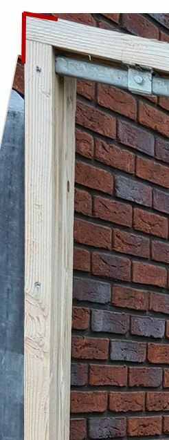

Onze schuttingschuifpoort hang te laag. Mogelijk staat de schutting ook iets te laag. Heeft zo te zien allemaal te maken met geen rekening houden met afschot. De afstand van tegels tot rails van de poort waar je onderdoor loopt is 188cm...En de poort kan ook niet dicht. Nu ben ik aan het nadenken hoe ik de poort hoger kan krijgen. Het simpelste zou zijn gewoon met de cirkelzaag een paar centimeter van de onderkant. Blijft wel staan dat de poort dan nog steeds erg laag hangt. Bijkomende complicatie is dat het hout van de rails in de huidige situatie niet hoger kan omdat dit al aan de bovenkant van de betonnen schuttingpaal vast zit. Ik ben benieuwd of iemand nog een idee heeft :) Ik heb een idee maar ik laat het eerst even aan jullie :P
Members only:
Ecodan warmtepomp
  • Seafarer
  • Laatst online: 20:54
Seafarer
XXX
JT schreef op zondag 1 augustus 2021 @ 14:45:
***members only***
Je kunt toch alles demonteren en opnieuw hoger bevestigen? De enigste manier om er fatsoenlijk onder door te lopen.
Als je boven die betonnen paal komt dan kun je buitenop het hout ook een dikke hoeklijn zetten om het weer te verstevigen.
  • JT
  • Laatst online: 18:32
JT
VETAK y0
Seafarer schreef op zondag 1 augustus 2021 @ 16:04:
Zoals gezegd kan het niet hoger want daar zit geen betonnen paal meer. Ik kan inderdaad een hoeklijn daar monteren (weer wat nieuws geleerd) maar dan komt de poort een centimeter of 7 naar voren, dikke kier tussen schutting en poort dus. Is een optie die ik zeker ga onthouden, ik probeer alleen liever een dikke kier te voorkomen.
Ecodan warmtepomp
  • bazzzzzz
  • Laatst online: 20:58
***members only***
Als je nu het topje van de betonnen paal afzaagd en dan daar een nieuw balk oplegd? Dan heb je behoorlijk veel hoogte gewonnen.
  • Seafarer
Seafarer
XXX
JT schreef op zondag 1 augustus 2021 @ 16:36:
Afbeeldingslocatie: https://tweakers.net/i/a-_BGqN5oNRiKAnaa3xs5WGNUVw=/full-fit-in/4920x3264/filters:max_bytes(3145728):no_upscale():strip_icc():fill(white):strip_exif()/f/image/nsAPsSzPu9RW52FxixoMZ5XI.jpg?f=user_large
Ik bedoelde de balk omhoog en dat rode is de hoeklijn bovenop links.
  • Xander
  • Laatst online: 00:16
Ik snap volgens mij niet zo goed waarom dit niet kan? De verticale houten balk kan toch best boven de betonnen paal uitsteken?
Die horizontale balk is volgens mij alleen op de verticale balk bevestigd? En zo niet, dan doe je dat nu? En dat is inderdaad te verstevigen met metalen profielen indien nodig.

bazzzzzz schreef op zondag 1 augustus 2021 @ 17:21:
Dat is op zich wel een idee. Ik heb alleen nog nooit een gewapende betonnen paal afgezaagd :+
Seafarer schreef op zondag 1 augustus 2021 @ 17:27:
Xander schreef op zondag 1 augustus 2021 @ 17:35:
Ah nu snap ik jullie :) Op die plek is die inderdaad bevestigd aan die balk. Die balk is het makkelijkst. Hoger monteren of een nieuwe langere halen. Het gaat om het deel rechts van de poort. Daar zit de balk waar de rails onder hangt, tegen de paal aan. En dat kan dus niet hoger. Als je kijkt naar die balk met de rails, ten hoogte van de betonnen palen dan zie je het schroefgat ook zitten.
Ecodan warmtepomp
  • Xander
JT schreef op zondag 1 augustus 2021 @ 18:34:
Ah, right.
Nouja, de linker bevestiging is dus simpel op te lossen. Voor de rechter paal kun je ook simpel een verticale balk bevestigen, daar laat je de horizontale balk dan op rusten.
In het midden een stalen strip o.i.d.? Tegen de paal en aan de balk bevestigen.
Ik wil een stenen muur verwijderen. Het betreft een muur met een enkele baksteen die is vast gemetseld aan een draagmuur. Ik wil eigenlijk geen slijptol gebruiken om de aanhechting naar de draagmuur los te maken. Zou een boorhamer met beitel/breekbare deze klus ook kunnen klaren of is zelfs een vuistje met een beitel ook voldoende? Het gaat er om dat het muurtjes netjes los is van de draagmuur.
Op basis van dit filmpje denk ik van wel maar ik heb liever hier advies :)
[ Voor 7% gewijzigd door Verwijderd op 01-08-2021 19:46 ]

Verwijderd schreef op zondag 1 augustus 2021 @ 19:35:
Vervelende is dat er altijd een paar zijn die verkeerd breken of zelfs scheuren in de muur veroorzaken die je wilt behouden.
Een slijptol geeft een enorme stofontwikkeling.
Dit heb ik zelf toen opgelost door met de tuinslang op het blad te spuiten.
Maar dat geeft ook troep.
Een muurzaag huren kost de wereld ook niet en dat is denk ik wel de mooiste oplossing.

Xander schreef op zondag 1 augustus 2021 @ 18:39:
Ah, right.
Dingen als dit was dus de oorsprong van mijn vraag van laatst, of je er beroepsmatig ook mee werkt of dat het vooral zelfonderzoek is.
Je bent zo veel verschillende aspecten/specialiteiten aan het aanpakken waar zo ontzettend veel 'regels' aan zitten, dat ik het persoonlijk toch best een ding vindt om het allemaal zelf met wat zelfstudie te doen.
Je kan zoveel fout doen door net wat kleine dingen niet te weten of het belang er niet van in te zien omdat je simpelweg de ervaring niet hebt.
Een hoop kan je prima zelf, maar er zijn ook een hoop dingen met harde richtlijnen, zoals hierboven met het riool welke haast onmogelijk zijn allemaal te vinden omdat je simpelweg niet weet, wat je niet weet..
Overigens is dit geen verwijt naar jou toe!
Dit is mijn persoonlijke mening over het zelf aanpakken van dergelijke klus.
[ Voor 3% gewijzigd door Flix20 op 02-08-2021 11:14 ]

colvano schreef op zondag 1 augustus 2021 @ 13:42:
Wat is eigenlijk de reden dat een er een T-stuk moet aan een standleiding i.p.v. een Y-stuk? Met een Y-stuk behoudt je "boodschap" een stuk meer vaart toch?
Ik kwam hier ook een mooi stukje creativiteit tegen toen ik ging verbouwen. Ik presenteer u: De drollenlooping! :+
Afbeeldingslocatie: https://tweakers.net/i/4JEyHcP1k0d94J_Or_92mgS7gBU=/800x/filters:strip_icc():strip_exif()/f/image/hUaSsTfBbApvGeAUmWC7EIag.jpg?f=fotoalbum_large
Vorige eigenaar heeft destijds zelf een hangend toillet geinstalleerd waarvoor de afvoer naar achteren moest. WC is verplaatst naar onder de trap dus leiding werk van de foto is weg en omgelegd. Blijkbaar ging dit ook al 10+ jaar goed om even aan te geven dat "niet volgens de regels" niet perse tot verstopping hoeft te leiden (al ben ik het wel met je punten eens wat betreft de 90 graden bochten).

Flix20 schreef op maandag 2 augustus 2021 @ 10:40:
Ik voel me ook totaal niet aangevallen hoor.
Als ik geen feedback wilde op m'n knutselwerk, dan had ik niks moeten posten. Ondertussen heb ik toch weer een heleboel geleerd.
Ik heb besloten om de 'drol-looping' _/-\o_ in de kruipruimte nog aan te pakken. De rest van het spul laat ik zitten, ik heb er voldoende vertrouwen in dat het de komende tig-jaar blijft werken.

Terrz schreef op maandag 2 augustus 2021 @ 11:18:
Dat heeft volgens mij te maken met ontluchting/beluchting:
Afbeeldingslocatie: https://www.klusidee.nl/Forum/userpix2/12496_aansluiting_standleiding_12.jpg
In de tweede/derde situatie zou je een 'hydraulische afsluiting' kunnen krijgen waardoor het kan zijn dat je sifon wordt leeggezogen.
Maar ik ben geen rioolexpert :P
  • Terrz
ruuds schreef op maandag 2 augustus 2021 @ 11:51:
Ah dat ziet er logisch uit idd. Er zit hier ook een beluchtingspijpje (50mm) die door het dak gaat.
