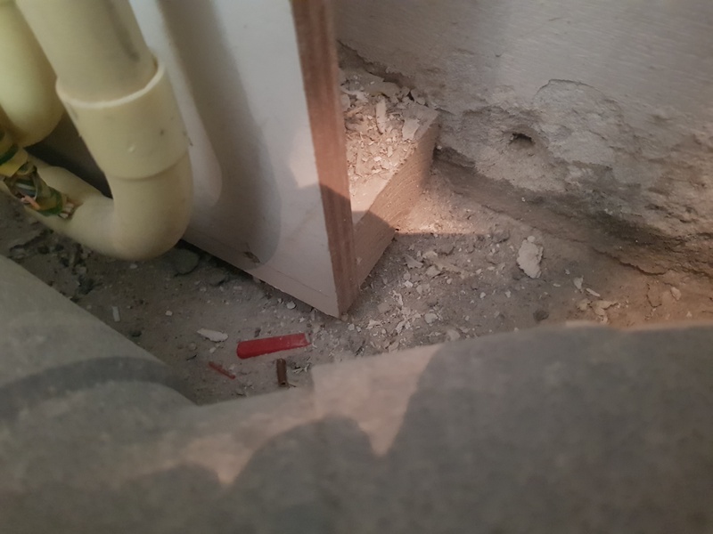

Ik moet een tamelijk onbereikbaar stuk vullen met een kleine 2-3cm.
Topvloer is er uitgegaan, er is een PVC pijp gelegd waar de nieuwe vloer tegen aan zit. Echter is er ook een andere kant waar ik nog kleine 5 cm tot de muur heb.
Opvullen met egaline is waanzin vanwege benodigde hoogte (lees veel egaline ofwel duur) maar vooral omdat er ook nog 1x110 gat en 2x130 naar de ruimte eronder geboord zit. Egaline gaat geheid een weg vinden om daar lekker naar beneden te vloeien.
Ik zoek dus iets vloeibaars, cement/betonachtig wat wel enigzins zich uitvlakt maar niet door iedezre mogelijke kier loopt. Tips?

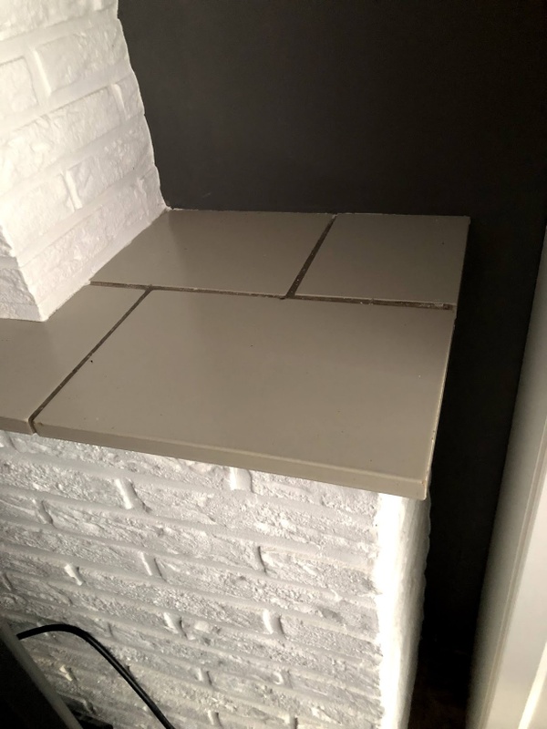

Ons huis heeft een aanbouw en daarbovenop is een stuk gebouwd, waarbij de kamer boven met een soort hout is omringd. Nu zag ik dat een stukje muur in de keuken vochtig was en dat komt langs boven na een hevige regenbui. Nu verdenk ik een kier tussen twee van die platen. Heeft iemand een idee wat het is, en hoe ik dat tijdelijk kan dichten (kit of zo zat ik aan te denken zelf, maar wat als het een wat grotere kier is).
Afbeeldingslocatie: https://tweakers.net/i/0ojItC4dVCsbWVO3FSNX-oE-7kU=/800x/filters:strip_icc():strip_exif()/f/image/hvnjCrUbJSSM3nkGsQZbUZjf.jpg?f=fotoalbum_large
  • Cyberpope
Cyberpope
When does the hurting stop??
Die kier hoort erin in zou het niet kunnen zijn. Je zult verder op zoek moeten.

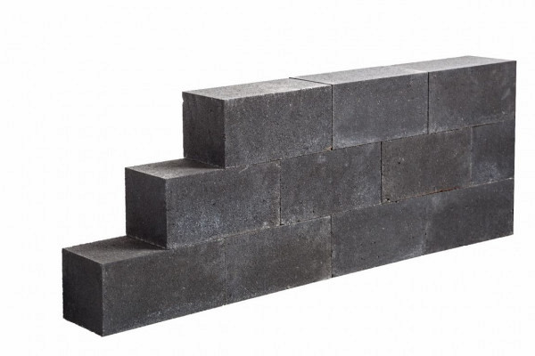

sOid schreef op zondag 25 juli 2021 @ 17:03:
@Crazy- Van wat voor materiaal is die muur? Kalkzandsteen of beton? Dan zou ik het gewoon direct doen. Lijkt mij geen meerwaarde hebben om dan eerst een balk tegen de muur te bevestigen. Goede pluggen en schroeven/houtdraadbouten gebruiken. Eerst een balk ertegen maakt het wellicht wel wat gemakkelijker met goed uitlijnen/waterpas krijgen.
Optie 1:
Daar het 46x75 balken zijn, kom ik uit op deze dragers
https://www.toolstation.nl/gb-regeldrager/p39593
Deze heeft 5x4mm gaten en 2x7mm muurzijde. In principe kan ik dan goed wegkomen met 2x M6x120 per drager; imho ruim voldoende
Optie 2:
Balk op de muur om 30/50cm slagpluggen (8x100/60mm Fischer N) en daar weer de dragers aan monteren met 2x M6x40mm houtdraad
Kleine twijfel 😐

significant schreef op zondag 25 juli 2021 @ 19:24:
Eerst PURren en dan met egaline laatste cm vullen?
Of met PUR eerst de gaten afdichten en daarna met zandcement dichtmaken.
is het 5cm breed/diameter of 5cm diep? Als het 2cm of dieper is zou ik gewoon zandcement gebruiken. Denk dat kieren afpurren zoals @Ethnocentrix suggereert dan ook niet nodig is, zandcement is niet zo vloeibaar. Maar het kan ook niet echt kwaad. Pur dan wel heel beperkt aanbrengen want wegsnijden is zeker bij zo'n plek waar jij het omschrijft vrij onhandig. Persoonlijk zou ik er voor kiezen om niet te purren (maar heb de situatie natuurlijk niet daadwerkelijk gezien). Zandcement aardedroog aanmaken en ff de ondergrond aanbranden met papje van wat water en cement, dat bevordert de hechting.
Crazy- schreef op zondag 25 juli 2021 @ 22:06:
Optie 1:
Optie 2:
Kleine twijfel 😐
Ik zou voor de eerste optie gaan. Hoeveel gewicht komt er überhaupt op te rusten? Valt allemaal wel mee, vermoed ik. Pak wel goede kwaliteit bouten/schroeven. Als er eentje afbreekt heb je een probleem...

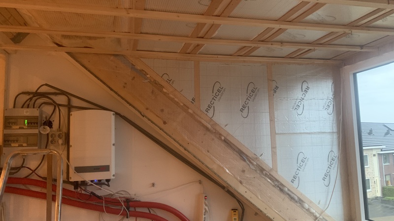

  • CurlyMo
  • Laatst online: 22:36

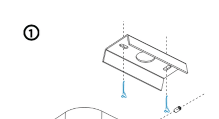

Ik heb een tijd geleden mijn zolder geïsoleerd. Daardoor is de aftimmering dieper geworden dan waarop de Velux klapraam oorspronkelijk was gemonteerd. Hoe kan ik dit nu het beste afwerken? De oude witte rand afzagen langs de blank houten de rand van de Velux? Vervolgens zou ik daar dan een nieuwe plank tegenaan zetten die ik dan weer netjes afkit op de overgang met het Velux frame. Kan dat zonder problemen?
Afbeeldingslocatie: https://tweakers.net/i/sKo2svCzp5y37QftF4Z0MuyrNdU=/x800/filters:strip_icc():strip_exif()/f/image/CYG7SPGtUwpErhWQZgVHQw0Y.jpg?f=fotoalbum_large

@CurlyMo als je, zoals ik het nu zie, een bijtel voorzichtig tussen het witte plaatje en de muur zet aan de zijkanten. Dan kun je hem zo los wrikken naar binnen toe. Zijplaatjes gehad, dan de boven en onderkant. Het spul zit in een sleuf in het raam en met kleine spijkers zo te zien in een balk rondom vast gezet.
Moet vrij eenvoudig gaan

sOid schreef op maandag 26 juli 2021 @ 08:22:
Zandcement is in principe goed spulletje voor zoiets. Echter zie foto (Ja troep moet er nog uit), ter referentie de PVC is 19mm. Ik moet het opvullen tot onderkant witte plank. Ik heb noch ruimte voor purren (laat staan wegsnijden) noch ruimte om het zandcement er onder te pielen.
Mission impossible?
Afbeeldingslocatie: https://tweakers.net/i/21TQBwD0TY-F_-mV0U4XeD-BJFA=/800x/filters:strip_icc():strip_exif()/f/image/TCWGIfwSCbNH7AmR0fBagRVu.jpg?f=fotoalbum_large
  • sOid
significant schreef op maandag 26 juli 2021 @ 12:07:
Mission impossible?
Heb je een wat meer uitgezoomde overzichtsfoto? Hoe wordt het verder afgewerkt? Ik heb ook wel eens geëgaliseerd met tegellijm (poedervorm, dus géén pastalijm, eurocol 705 of 709 meen ik). Voor de zekerheid wat versterkende vezels aan toegevoegd, maar twijfel of dat nodig was. Ik moest twee vloeren op elkaar aansluiten waarbij de overbrugging van 1cm verschil naar 1 mm verschil ging. En dan ook nog deels op bestaand beton/zandcement en op hout (even voorstrijken met eurocol 099).
Heeft perfect gewerkt. Is wat dikker dan egaline dus vermoed dat het hier ook wel zou werken. Eventueel daarna icm zandcement. Maar als het echt om dat kleine kiertje eronder gaat moet je je afvragen of het überhaupt wel nodig is om af te dichten.

CurlyMo schreef op maandag 26 juli 2021 @ 09:17:
Dat moet lukken. Kan wel zijn dat het de witte plaatjes in een gleuf van het dakraam zitten. Afhankelijk daarvan zou ik de multi tool er voor de zekerheid even langs halen. Witte planken even in stukken zagen en dan loswrikken. Zo kreeg ik ze er hier laatst ook uit.

Ik denk dat dit het juiste topic voor mijn vraag is.
In onze woning zijn de centraledozen dicht gestuced en komen er alleen draden uit.
Nu wil ik op deze plek een lamp monteren, hoe zou dat het beste kunnen ?
Als de centraledoos niet weggestuced was dan had ik daar de schroefje in kunnen draaien (dan was nog steeds de vraag of dit recht hangt) , alleen als ik nu willekeurig ga schroeven bestaat de kans dat ik de bedrading beschadigd.
ik kan de doos niet open maken aangezien de lamp smaller is dan de doos, (dus ja dan zie je dat).
Ik heb dus een frame van 4.5 x 8 cm met montage punten met een afstand van 6 cm die ik recht op een plafond wil monteren.
Hoe voorkom ik dat de door de draden heen boor...
Afbeeldingslocatie: https://tweakers.net/i/FGP_co3gyIs7xJl15WNOZ4DxMiM=/full-fit-in/4000x4000/filters:no_upscale():fill(white):strip_exif()/f/image/Q1itclJO1G5J1NreLZtXnjZV.png?f=user_large
zou ik 1 schroef kunnen boren buiten het punt (zo ver mogelijk links of rechts) en de andere lijmen of bestaat er überhaupt lijm / kit dat hier voor geschikt is maar de lampen wegen wel 600 gram.
[ Voor 9% gewijzigd door wd200 op 27-07-2021 10:46 ]
  • pickboy
  • Laatst online: 27-10 18:28
wd200 schreef op dinsdag 27 juli 2021 @ 10:37:
Je weet zeker dat er echt een centrale doos achter zit?
Vroeger was dat niet zo gebruikelijk en kan het prima zo zijn dat het enkel een stuk pijp is waar de draden uitkomen.

Wij hebben in de tuin een border uit 15x20x60cm betonblokken. Nu wil ik daar verlichting op maken, maar dat betekend dat ik door een blok een gat moet boren van 14mm voor de stroomkabel.
Het zijn van dit soort blokken:
Afbeeldingslocatie: https://www.vanessen-sierbestrating.nl/lcms2/RESIZE/w600-h600-q90/bestanden/cache/store/15917/Blockstone-small-Black-12x12x60-Gehamerd-muurelement.jpg
Ik vermoed dat ik met een normale boor zonder klop/hamerstand minimaal 2 uur nodig heb om door het blok te komen, maar ik ben een beetje bang dat zo'n blok kapot springt als ik er in de hamerstand op los ga...
Gaat dat lukken om er een gat doorheen te krijgen zonder het blok in stukken te laten barsten, of kan ik beter naar andere oplossingen zoeken?
  • ThAZiP
  • Laatst online: 17-10 10:39
GeleFles schreef op dinsdag 27 juli 2021 @ 16:10:
Heb je nog een blok over? Ik zou het proberen op een los blok en eventueel klein met 4/5 beginnen en waar nodig opboren. Je hoeft ook niet meteen volle bak te gaan he.
Edit: een alternatief zou kunnen zijn (afhankelijk van je situatie) om er onderdoor te graven als dat nog lukt. Wij hebben de kabel al meteen in de grond gelegd voordat we de bakken gingen plaatsen...
[ Voor 8% gewijzigd door ThAZiP op 27-07-2021 16:19 ]
  • dragonhaertt
  • Laatst online: 19:50
dragonhaertt
@_'.'
Zonder hamerstand kan je natuurlijk altijd even uitproberen. Ik gok dat je met een klopboor al een heel eind komt.
Als je echt bang bent voor een lelijk gat kan je ook een diamantboor (soort gatenzaag, ook vaak gebruikt als tegelboor) kunnen gebruiken.
Afbeeldingslocatie: https://www.robust-tools.nl/Files/10/285000/285997/ProductPhotos/1000x525/1434801882.jpeg
  • Jolke
  • Laatst online: 17:00
Wat @ThAZiP zegt, eerst proberen op een ander blok. Of anders die steen onderopleggen als het niet gelukt is. Ik heb geen slechte ervaring met een klopboor op beton. Dit weekend nog met een 14mm à 100 cm door een dragende muur geklopt. Het kan ook subtiel met een klopboor. ;)
Let er overigens wel op dat je voor in de grond een speciale kabel nodig hebt. NYY-J dacht ik.

  • GeleFles
GeleFles
What's in a bottle?
Bedankt alvast voor de tips! ik zal eens kijken of ik even ergens een testblok vandaan kan halen.
Doseren is inderdaad een goeie, ik heb een makita hamerboor, die gaat harder tekeer als je hard drukt geloof ik.
Het gaat om een inlite (12V) lampje, het stomme ding heeft een lelijke connector aan de kabel, die heeft een gat van 14mm nodig.
Ergens onderdoor lukt helaas niet meer, we hebben de voedingskabel al in de bak liggen (daar komen ook nog wat spotjes in om de planten te verlichten) en de klinkers liggen al tegen de bak aan.
Ik wil ook liever niet nog een kabel vanaf het lichtpunt naar de grond.
[ Voor 32% gewijzigd door GeleFles op 27-07-2021 16:51 ]
  • ThAZiP
Boor ook van buiten naar binnen - niet andersom. Een klopboor slaat er namelijk gegarandeerd aan de kant waar hij uit komt, een stuk uit. Ervaring hier...
Is die connector niet demontabel? Dan zou je namelijk waarschijnlijk volstaan met een kleiner gat. Eventueel zou hem aan de kant van de trafo kunnen afknippen en daar opnieuw aanzetten (er vanuitgaande dat de trafo binnen ligt).
  • Jolke
ThAZiP schreef op dinsdag 27 juli 2021 @ 16:53:
Gelukkig is de steen symmetrisch, dus kan je hem omdraaien als dat gebeurt. :P
Blijkbaar heten de installatiekabels hier in Duitsland anders. Dank voor de link!
  • ThAZiP
Jolke schreef op dinsdag 27 juli 2021 @ 16:56:
Dat moet je eens proberen als ie al vastgelijmd zit in de borderbak.. ;) Ik neem aan dat dat namelijk het geval is...
  • Septillion
  • Laatst online: 22:39
Septillion
@GeleFles Als daarmee die connector in de bak/aarde komt kan je ook overwegen die connector eraf te knippen (of misschien in het lampje los te halen) en er een langere kabel aan te zetten. Ziet eruit als een redelijk standaard 5,5mm connector en lijkt me toch al niet mega watervast. Voor 12V is toch geen YMVK-AS nodig :)
  • vincent_1971
  • Laatst online: 23:21
Ik zou eerst een heel klein gat boren. Zeg 1mm. Dan boor je met zeg 5mm tot ongeveer de helft. Dan boor je vanaf de andere kant tot je het 5 mm gat tegenkomt. Vervolgens herhalen met een steeds grotere steenboor.
  • sypie
In ieder geval een viersnijder gebruiken en geen tweesnijder. Dat scheelt ook al een heleboel ellende met betonboren.

Best life ever
Afbeeldingslocatie: https://tweakers.net/i/N5rDf7LmBUraw-83gHAwnQWlacw=/232x232/filters:strip_icc():strip_exif()/f/image/Rxnni3Hw96F8j9Gofiprgclc.jpg?f=fotoalbum_tileAfbeeldingslocatie: https://tweakers.net/i/n33uoQgGotdR1SUZjeqQk7MCozs=/232x232/filters:strip_icc():strip_exif()/f/image/1pvx78ufNqd3DekHA1PSmnsk.jpg?f=fotoalbum_tileAfbeeldingslocatie: https://tweakers.net/i/9r0Q43Fpqq4JjAiy4033iRM78rI=/232x232/filters:strip_icc():strip_exif()/f/image/EfnHxV3vltde4gi4ZH8EJTgF.jpg?f=fotoalbum_tile
Afbeeldingslocatie: https://tweakers.net/i/sEG_TJMr13zbxpsE7N4Ox1SmFNk=/232x232/filters:strip_icc():strip_exif()/f/image/LZxjxyADYSiQF8aPGaJHTE2f.jpg?f=fotoalbum_tileAfbeeldingslocatie: https://tweakers.net/i/fbudnbgGKq6JKrK9w6oa7eHJeTQ=/232x232/filters:strip_icc():strip_exif()/f/image/CDSz8YQ5gjBTPT3Gw3lJ0f4t.jpg?f=fotoalbum_tileAfbeeldingslocatie: https://tweakers.net/i/tOqbGWr9mRVAHFdyXE_y-EHmlq8=/232x232/filters:strip_icc():strip_exif()/f/image/uWWAaYpmyJolMl48NvaRiFsk.jpg?f=fotoalbum_tile
Afbeeldingslocatie: https://tweakers.net/i/vXsHb2BNQk_FOuN3Yi8Wb31wED4=/232x232/filters:strip_icc():strip_exif()/f/image/QPrAzYq4tLHXVRG7UImDPvtf.jpg?f=fotoalbum_tile
Komende dagen wel wat uitstapjes, dus wat minder klussen.
Eerst volgende is het afvlakken van het plafond rachelwerk & 200x40x9,5 stuc platen plaatsen
Daarna wil ik de horizontale latten (18x44) plaatsen op de wanden van de dakkapel. Ook hier wil ik eigenlijk de 200x40x9,5 stuc platen gebruiken.
Afbeeldingslocatie: https://tweakers.net/i/fj8aElwu7mlOggflBXGOpt9sdtg=/800x/filters:strip_icc():strip_exif()/f/image/fjfh8KeSnExrJLJz1UJFngUL.jpg?f=fotoalbum_large
Conform de datasheets 5mm vanaf de wanden & tussen de platen 5mm ruimte. Kopse kanten strak tegen elkaar.
De nieuwe wand naast de trap komt gewoon 60x1,25cm gipsplaat
Was wel even een “werkje” om de boel goed te krijgen; mede dankzij de geplaatste balk. Met wat extra balken goed kunnen oplossen.
De latten van het plafond komen een cm of 3-4 onder balk uit; deze ga ik met klosjes monteren aan de balk. Nadat de plafondplaten er zitten & stucwerk klaar is monteer ik het af met een 10/12/15mm mdf/triplex plaat en daarna schilderen maar.
Omvormer & onderverdeler moeten nog naar de garage. Ruimt de boel lekker op als dat weg is.
Nog genoeg werk dus :)
[ Voor 5% gewijzigd door Crazy- op 27-07-2021 22:08 ]
12,85kWp - ZB 7,5m2/400l - 5kW Pana H WP (CV&SWW) - 13,8kWh accu

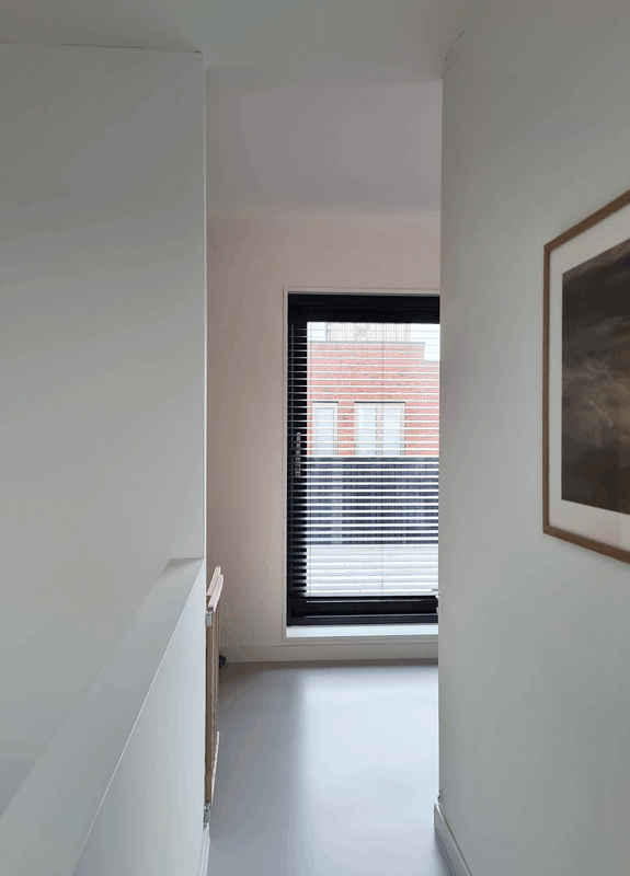

Lekker bezig.
Hopelijk komt er geen deur in dat kozijn bovenaan de trap, want dat mag niet zo dichtbij de trap. Aan de bovenkant moet er een bordes aanwezig zijn met een vrij vloeroppervlak. Dus alleen het kozijn is eigenlijk al tegen de voorschriften van het Bouwbesluit.

Lekker bezig.
Je hebt half gelijk. Het bordes na de trap dient minimaal even breed te zijn als de trap 80cm (dat is deze, 85cm), gelijk aan de trap doorgang, waar aan de linkerzijde zelfs 10cm breder. (Doorgang is 84, deur wordt 93)
Enige wat niet conform is is de diepte. (50cm tegen 80cm). Tegen de tijd dat ik huis ga verkopen haal ik de deur er wel uit 😁

Tom-Z schreef op woensdag 28 juli 2021 @ 09:28:
Haaklat? Zo hangen hier soortgelijke nachtkastjes aan de muur en het is hartstikke stevig en onzichtbaar.
Deze nachtkastjes hebben geen eigen achterkant. 4 plankjes die een kubus vormen en de achterwand die je ziet is het hoofdbord van het bed.
Dus dan lijkt me een haaklat geen (onzichtbare) optie of maak ik ergens een denkfout?

louzy82 schreef op woensdag 28 juli 2021 @ 13:17:
Kan je niet 2 of 4 van deze maken in de verticale gedeelten aan de achterzijde:
Afbeeldingslocatie: https://tweakers.net/i/HRFJ4RAs_ve1oBRUM3ZV15Q2sqw=/x800/filters:strip_icc():strip_exif()/f/image/R46AAJhP0LZ1eVLlKrRT3Mr4.jpg?f=fotoalbum_large
https://www.hornbach.nl/s...tuks/8673823/artikel.html?

deWit schreef op woensdag 28 juli 2021 @ 13:39:
Je kan de bovenste plank toch aan de achterkant van een schuine kant voorzien?
ik zie nog steeds niet voor me hoe dat dan zou moeten werken... :X

Crazy- schreef op dinsdag 27 juli 2021 @ 21:52:
Ik heb hier al regelmatig met een klopboor doorheen geboord zonder problemen. Volgens mij geen 14mm, maar iets van 10mm. Je moet alleen niet te dichtbij de rand boren.

Meneer aard schreef op woensdag 28 juli 2021 @ 15:55:
Mag ik vragen hoe jij je 2e groepenkast hebt aangesloten?
Ik zit wellicht met een dergelijk probleem, dat ik onvoldoende lege buizen heb om naar zolder extra groepen te trekken. Dit zou ik kunnen oplossen door opbouw te nemen, maar dat is niet netjes.
Tot op heden heeft niemand mijn vraag kunnen beantwoorden, want ik wou via de bestaande buis 3x6mm2 naar boven toe trekken om een extra groepenkast te zetten met daarin groepen voor o.a. zonnepanelen. Deze is dan wel schakelbaar via een aparte hoofdschakelaar/ automaat om vanaf beneden bij calamiteiten alles uit te kunnen schakelen (o.a. door de brandweer).
Vanaf meterkast een 3-fase 20A automaat (geen aardlekschakelaar); 5x4mm2 naar de zolder en daar een kast met:
40A automaat (hoofdschakelaar)
1x 3-fase 16A aardlekautomaat tbv zonnepanelen
1x 3-fase 40A aardlekschakelaar met daarachter 4 groepen automaten
Kijk even of je echt 6mm2 nodig hebt - met enkel fase met Max 40A (je hoofdschakelaar) mag je maximaal 25A naar boven toe afschakelen. (40/1,6) ivm selectiviteit. Met 25A max 16A en met 35 max 20A.
Daar heb je echt geen 6mm2 voor nodig tenzij je 100m+ lengte hebt ;-)
2,5mm2 is prima, wat marge is 4mm2 perfect.
