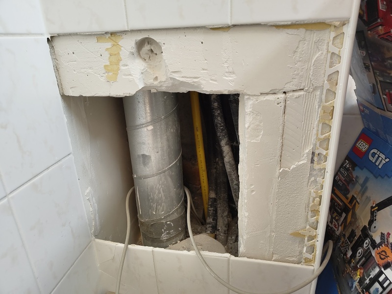

Ik heb twee, liefst drie nieuwe elektragroepen op zolder nodig t.b.v. een warmtepomp. Ik zit al tijden te klungelen met het zoeken naar een mooi traject vanuit de MK naar zolder. Ik heb mijn halve badkamer al gesloopt om te checken of de koof die daar zit bruikbaar is :)

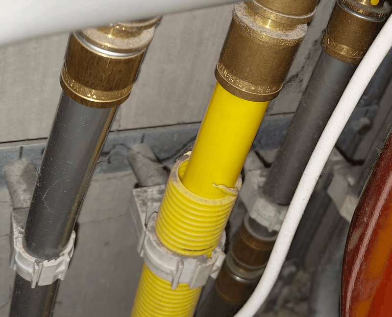

Maar toen bedacht ik dat de gasleiding mag verdwijnen want ik ga full electric. Denken jullie dat er twee (of drie) stuks YMVK-kabel (3-aderig) door deze gele mantelbuis kunnen en mogen? Of zijn er nog NEN- of andere normen die dat verbieden?
Afbeeldingslocatie: https://tweakers.net/i/yWD3qV-R67SVLRfWFjlA_tS67AU=/800x/filters:strip_exif()/f/image/E9afOdWy8iYzMoSyF5QEZe1k.png?f=fotoalbum_large
En zou het fysiek passen? Moet de binnendiameter nog even nameten maar misschien weten jullie die meteen al aangezien het ongetwijfeld een standaard gasleiding plus mantel is.

Reinier schreef op woensdag 6 mei 2026 @ 11:38:
Hoe denk je de gasleiding uit de mantelpijp te halen?
Denk dat het eenvoudiger is om de ymvk gewoon door de gaten te trekken en aan de muur te beugelen.

Ja dat vind ik ook prima, maar ik verwacht eigenlijk dat de mantelbuis vast zit in de betonnen vloer (tweemaal).
En waarom zou de gasleiding er niet makkelijk uit kunnen?

Reinier schreef op woensdag 6 mei 2026 @ 12:12:
Het is een koperen buis, wat stugger dan een tuinslang. Valt tegen denk ik om dat er makkelijk uit te trekken.
Zou denk ik, als het wel lukt, kiezen voor een 5G4 kabel en dan een onderverdeler toepassen. Makkelijker dan meerdere kabels.

  • Wolly
Beekforel schreef op woensdag 6 mei 2026 @ 12:16:
Die gele buis is van kunststof, niet van koper.
Ik zou die kant niet eens ingaan. Los van of het fysiek kan / het wel een goed idee is: Er zit een bepaalde volgordelijkheid een afhankelijkheid in het proces van installatie van je WP. Gas afsluiten is er daar mogelijk eentje van, maar dat zal die WP dude niet doen, die gaat daar niet over. Buis blijft dus zitten. Electricien zal ook niet aan gas willen zitten (niet zijn ding), en gas afsluiten voor je WP op het moment dat ze de boel komen installeren lijkt me ook niet gewenst. Gasleiding afkoppelen na de meter heb je een gasfitter of wellicht zelfs een netbeheerder voor nodig, die is niet van jou.
Dus technisch zal het fysiek _mogelijk_ passen, maar praktisch haalbaar is het denk ik niet.
en ik neem aan dat je daar al elektra hebt - je huidige ketel is ook ergens op aangesloten. Kan die leiding niet voorzien worden van een paar aders meer? :)

@Reinier maar wat ga je nu naar zolder trekken?
3 st YMVK-kabel (3-aderig) voor een warmte pomp?
in de mantelbuis passen er net aan 2 stuks, in de gasbuis zelf maar eentje (22mm)
ik zou een andere weg gaan zoeken, evt buitenom langs de regenpijp?

Het gaat om twee nieuwe groepen (buitenunit en binnenunit met backup-heater moeten elk op een eigen groep). Twee groepen voor een WP is toch niet zo gek :? Dus ik dacht aan twee stuks 3-aderige YMVK-kabel. En als het past wil ik er nog een derde groep bij, maar die valt buiten scope.
@The Eagle: oh dat vind ik gek. De leiding van de meter naar zolder moet toch wel van mijzelf zijn? Ik snap niet dat ik daar een netbeheerder voor nodig heb. Maar goed :)
Mijn huidige ketel zit niet op een eigen groep en ik krijg nooit tweemaal YMVK door een 16mm buisje, dat past niet én mag niet.
Mijn plan was dit voor te bespreken met de elektricien. In het ideale geval rukken ze de leiding eruit op de dag dat ze de elektra én de WP komen doen.
Er zijn nog wat alternatieve routes maar die vergen meer hak- en breekwerk (handig, betonnen muren en betonnen vloeren). Buitenom vind ik ook niet ideaal en vereist graafwerk.
juist niet toch? de gasleiding na de meter is toch 100% van jou? waarom zou je niet de gaskraan dicht mogen zetten bij de meter en dan de gasleiding verwijderen?

Fr33z schreef op woensdag 6 mei 2026 @ 14:14:
Dat lijkt me ook. Kogelkraan dichtdraaien bij de meter en dan de boel kapot zagen en weghalen (plus afdoppen) kan toch niet verboden zijn?

Reinier schreef op woensdag 6 mei 2026 @ 14:14:
Ik zou me even in de WP-topics oriënteren als ik jou was, en/of de installatiehandleiding van de WP die je op het oog hebt heel goed lezen.
Hier heb ik de volgende kabels gelegd en in gebruik:
  • een 5G2.5 van de meterkast naar de buitenunit (ik heb een 3-fasen buitenunit).
  • een 4G1.5 kabel van buitenunit naar binnenunit (voor de voeding van binnenunit (besturing, pomp(en) en kleppen) en communicatie tussen binnen- en buitenunit).
  • een 3G2.5 kabel van meterkast naar binnenunit (voor de backup-heater in de binnenunit).
  • een 5G2.5 kabel van meterkast naar het SWW-vat (voor het 3-fasen dompelelement daarin).
Wel iets meer dus dan twee drie-aderige kabels. ;)
In een gasbuis kun je trouwens alleen kabels trekken als er niet te veel bochten in zitten en deze vooral vloeiend zijn. Als er ergens een knietje in zit kun je het vergeten.
[ Voor 7% gewijzigd door Andrehj op 06-05-2026 15:13 ]
  • Reinier
Reinier
\o/
@Andrehj tnx. Het aansluitschema van mijn WP (Weheat Blackbird) zegt twee groepen en ook op de offerte staat een stelpost voor het aanleggen van twee groepen. Maar ik wacht het bezoek van hun elektricien even af.
Gasbuis loopt kaarsrecht van meterkast via badkamer (koof is al opengesloopt) naar de cv-locatie op zolder dus er zijn gelukkig geen (scherpe) bochten. De mantelbuis zit alleen daar waar de buis door de betonnen vloer(en) loopt.
Afbeeldingslocatie: https://tweakers.net/i/68KPSRFk4v8JW5TqXrtHln47YGE=/800x/filters:strip_icc():strip_exif()/f/image/xmAxMOdzcGGpWbMGEgQJnRFd.jpg?f=fotoalbum_large
Wordt vervolgd :)
[ Voor 4% gewijzigd door Reinier op 07-05-2026 08:37 ]
  • FRANQ
  • Registratie: Juli 2017
  • Laatst online: 22:02
Als die mantelbuis alleen ter plaatse van de vloeren zit, dan heb je waarschijnlijk mazzel.
Dan knip je die kunststof buis zo door, en kan je hem eruit trekken.
Je zal de hele buis weg moeten halen, want het is niet te adviseren hem af te doppen en te laten zitten.
Zeker niet onder de vloer of in koven.
  • Fr33z

FRANQ schreef op donderdag 7 mei 2026 @ 08:50:
waarom zou dat niet aan te raden zijn dan?
  • Reinier
Reinier
\o/
Buis moet sowieso weg, dat was juist het plan, anders heb ik alsnog geen plek voor mijn kabels :)
  • FRANQ
Fr33z schreef op donderdag 7 mei 2026 @ 08:59:
1 voordeel aan gas is dat je geen last hebt van legionella in loze leidingen :P
Maar het is wel explosief.
Dus idealiter heb je geen koppelingen of doppen op plaatsen die onbereikbaar zijn.
Of het echt helemaal verboden is durf ik niet te zeggen.
In veel gevallen loopt een mantelbuis ook door van bereikbare ruimte tot bereikbare ruimte, zodat bij een eventueel lek het gas niet in afgesoten ruimtes kan verzamelen.
[ Voor 14% gewijzigd door FRANQ op 07-05-2026 09:08 ]
  • Wolly
Reinier schreef op donderdag 7 mei 2026 @ 08:36:
Wordt vervolgd :)
Ik zie op deze foto niet de geribbelde mantelbuis, het idee om daar doorheen kabels door te voeren kan je dus laten varen.
Ik zou gewoon 3x YMVK kabels door de koof laten hangen en vastmaken waar je kan. Je zegt dat het kaarsrecht boven de groepenkast zit dus moet redelijk simpel te doen zijn.
