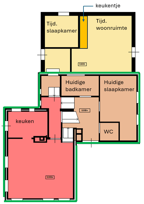

Ik heb ook een vraag, eigenlijk een hele elementaire. Waar begin ik?
Context: Wij gaan ons huis totaal verbouwen, we hebben een goed idee wat het eindresultaat moet zijn. In vorige huizen zijn projecten als nieuwe badkamer & keuken plaatsen goed gelukt, maar dat is te overzien. Nu moet alles:
Benedenverdieping (keuken, woonkamer, 1slaapkamer en toilet):
Overal vloerverwarming
Nieuwe keuken
Voorzetwanden
Hal opnieuw indelen: Trap verplaatsen & nieuwe wanden zetten
Bovenverdieping:
Dak isoleren (binnenzijde)
Verwarmen met airco`s/
Badkamer realiseren (daar zijn nu geen voorzieningen voor, badkamer is nu op 1e verdieping).
Installaties monteren (WTW unit, CV ketel van 1e naar 2e verdieping).
Wellicht dakkapel plaatsen t.b.v. verplaatsen trap (Trappenhuis)
We hebben een aanbouw met keuken, slaapkamer en zitruimte. Daar kan een doucheruimte worden gerealiseerd indien nodig en kunnen we comfortabel bivakkeren tijdens de verbouwing.
Gevoelsmatig wil ik “beneden” beginnen. Nieuwe keuken en woonkamer voelt als de basis. Omdat ik rekening hou met kosten die hoger uitpakken dan de begroting, wil ik juist hier beginnen. Bij tegenvallers beknibbel ik liever op een badkamer of slaapkamer.
Andere gedachtegang: Boven beginnen betekend meteen isoleren, 2 slaapkamers gereed en we kunnen de badkamer beneden blijven gebruiken totdat die boven gereed is. Als de bovenverdieping klaar is, kunnen we beneden de boel goed slopen en zit er niet teveel druk op. Immers: in de aanbouw kunnen we koken en zitten.
Waar ik ook begin, het komt vast goed, maar mocht iemand zijn ervaring kunnen delen dan hoor ik dat graag. Nu blijf ik in cirkeltjes denken..
  • PolderPloer!
  • Laatst online: 07:19
Ik zou juist bovenaan beginnen, mits beneden nog leefbaar is. Want door boven te beginnen kun je schoon opleveren. Begin je beneden, moet je altijd door je nieuwe ruimtes naar boven met alle bouwmaterialen. Maar eigenlijk hangt e.e.a. Helemaal af van het huis en de staat.
  • KillaZ
  • Laatst online: 19:47
@LV87 Gezien je budget overweging snap ik dat je beneden wil beginnen, echter offer je dan wel een stuk comfort die je tijdens zo'n verbouwing hard nodig hebt op (geen keuken, geen woonkamer, een plek om even bij te komen). Daarnaast komt @PolderPloer! met een goed punt, al je tering zooi trek je mee naar boven.
Ik zou gezien je werkzaamheden heel strak op het budget zitten, boven beginnen en het gemak realiseren (CV ketel, wat doe je met de huidige lijnen? Kun je een tijdelijke aanvoer naar je huidige badkamer maken?).
Om van daaruit naar beneden te werken. Je zou eventueel nog buiten de schoolvakanties om in de buurt een huisje kunnen huren? Dat heb ik laatst gedaan (beneden vloer compleet gerenoveerd) en viel mij qua kosten alles mee. Dat was voor de kids ideaal (niet in de zooi) en voor mijzelf ook (geen gedoe, in de avond even rustig kunnen zitten, "schoon" koken, etc. etc.).
Hoe dan ook, het klinkt als een mooi project :)

1 maak een mutlimap met insteek hoesjes.
kan je hand krabbels ook netjes opbergen, of offertes enz. hou je het een beetje overzichtelijk.
2 maak een lijst van constructie werkzaamheden, core werkzaamheden, ( dus dingen die gaten sleuven, verplaatsingen enz veroorzaken.) zet er bij of het lokaal of door je huis gaat. ( lokaal is per kamer)
3 Electra: ga uit van toekomstige benodigdheden. beter een doosje nooit gebruikt dan later moeten maken met veel beschadigingen.
4 Riolering: vernieuw waar mogelijk ( makkelijk bij komen) ( zeker (stijg)leidingen waar douches of wasmachines op staan. ( wasmiddelen en vuil en haren kunnen de pijpen dicht metselen)
5 begin boven.
ik heb eerst de slaapkamers afgemaakt, (kinderen konden zo verder met hun school) stucwerk, internet, vloer. badcel. trapopgang netjes maken. Dus 1ste etage was verhuisklaar.
zolder niet, veel werk en slapen kon voor ons dus ik ben nu pas bezig met daar opknappen ( 3 jaar)
1 ste etage was schoon en "normaal" Als je je zolder ook als slaapkamer en dergelijke wilt gebruiken met terugtrek mogelijkheid, helemaal van boven naar beden werken. ( trappen beschermen met goedkope plak aluminium leggers verf is zo gedaan , schuren plamuren wat minder. je hebt zo een kras of deuk in je trede tijdens grote dingen transporteren.)
Keuken, gebruik voorlopig de oude keuken als het nog werkt. kan je even kijken hoe je de inrichting verbeteren wilt en de nieuwe helemaal naar je ervaringen inrichten. ( en je kan beetje lomp doen met de keuken tijdens verbouwen.)
Heel belangrijk en tegenwoordig erg makkelijk foto's foto's foto's maken van alles: leidingen, contructie, enz.
En als laatste maak veel Lijstjes en tekeningen en bespreek die met je partner zodat beide niet voor verrassingen komen te staan. "owh je wilde dit? eh dat kan nu niet meer zonder eerst dit weer te slopen" komt bij elke verbouwing die lang duurt langs. :+
En blijven lachen! ook is alles op: je vrije tijd , je geld, je energie.... anders heb je straks een mooi huis en een scheiding... ;-)
* copykat moet wegontbijt brunch halen. Dan alle benodigde zooi naar zolder sjouwen om te beginnen met raggelen voor de pir+gipsplaten tegen t dak te schroeven. (Gister alles aan de kant geruimd zodat ik kan werken.) :)

Bedankt voor de vlotte reacties. Ik twijfelde dus niet voor niks, ik lees hele goede redenen om boven te beginnen. Het slepen van spullen door al-afgewerkte ruimtes had ik nooit aan gedacht. Ik ben engineer en daarom gewend alles behoorlijk goed uit te zoeken, goed van tevoren uit te werken en daarom door-en-door te begrijpen maar daardoor wordt het ook een grote verbouw-soep in je hoofd.
Om wat meer context te geven een plattegrond van de benedenverdieping. Veel trappetjes door het hoogteverschil, t.o.v. het originele ontwerp is de trap naar boven verplaatst en een doorgang gemaakt naar de aanbouw. Daar kunnen we dus verblijven. Eigenlijk is dit het comfortabelste deel van het huis ;)
De indeling kan & wordt efficiënter en daarvoor hebben we een architect in de arm genomen. Alles binnen de groene lijnen wordt "nieuw & anders". Er zijn een aantal opties, die werk ik nu uit in 3D.
Afbeeldingslocatie: https://tweakers.net/i/u_3UKe3gS_nMfqsu8CZsemALyqw=/fit-in/4000x4000/filters:no_upscale():strip_exif()/f/image/70pqSVlRuQzGVNODpDK7VeFK.png?f=user_large
Door boven te beginnen creëren we 2 comfortabele slaapkamers (immers: Airco & goede isolatie), hebben we altijd 1 functionerende badkamer. Voor de noorderlingen: door de subsidieregeling Nijbegun kan ik de bovenverdieping bijna gratis isoleren. Mijn vrouw vind vooral de toekomstige kinderkamer belangrijk (ja, ons leven gaat volledig op z`n kop staan, dus ik ga niet eens proberen een planning te maken). Douchen & wassen moet ten alle tijden door kunnen gaan.
Met name de neuzen 1 kant op is belangrijk, daarom probeer ik ook wat praktijkervaring mee te nemen want het moet wel leefbaar blijven. Maar de zin "we kunnen altijd nog in een caravan gaan wonen" was al gevallen en geeft me wel het idee dat vrouwlief ook snapt dat het een bende kan worden. We hebben een perceel van >2500m2 dus we kunnen altijd nog een tent opzetten :)

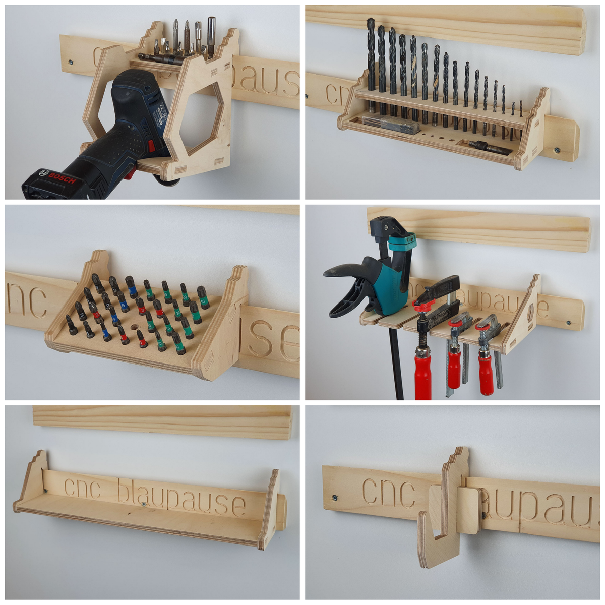

  • HTT-Thalan
  • Laatst online: 19:48
HTT-Thalan
Het is alweer even geleden dat ik tijd kon maken voor een houtprojectje en er liggen nog tal van projecten op me te wachten, maar mijn vrouw vroeg om een nieuwe theedoos want de oude was versleten (plastic scharnieren afgebroken). Omdat ik geen zin had in een dagenlang project geen ingewikkelde verstekverbindingen of zelfs maar een goed ontwerp, ben gewoon begonnen met schaven en zagen en heb gemaakt wat paste uit de resten die ik had liggen.
Eikenhout, Iroko en Purperhart met Osmo Hardwax olie als afwerking.
Afbeeldingslocatie: https://tweakers.net/i/crqMcpkVPkY0KvIr9m_CSCkXyu8=/800x/filters:strip_icc():strip_exif()/f/image/qv4IvpExUimMhWbukPQVW3JZ.jpg?f=fotoalbum_large
Afbeeldingslocatie: https://tweakers.net/i/E_i4_8RnuS8lAyjZrZzL1pCTQd0=/800x/filters:strip_icc():strip_exif()/f/image/Ix6BZJnnSMFML5WZ8ngqHlSj.jpg?f=fotoalbum_large
Afbeeldingslocatie: https://tweakers.net/i/gNWVMIt4bRxvfyFTN_IYChIkBH0=/800x/filters:strip_icc():strip_exif()/f/image/R889N6h88482gJCnrEVsAsyA.jpg?f=fotoalbum_large
Afbeeldingslocatie: https://tweakers.net/i/x4wceEsWciyjZuziTNJYxj1-Pyw=/x800/filters:strip_icc():strip_exif()/f/image/0mW9fu5TlmZZl47bmk4bwUQf.jpg?f=fotoalbum_large
Afbeeldingslocatie: https://tweakers.net/i/dlaJ7QYimmJXUuWgYOo06smzXjY=/800x/filters:strip_icc():strip_exif()/f/image/v6uWL5RlvPqFVVp3UwieN9Rc.jpg?f=fotoalbum_large

je zou eventueel nog een "french cleat" kunnen overwegen. Makkelijk te verwijderen door dat trappetje er uit te tillen maar schuiven kan het niet.
Voorbeeldjes:
Afbeeldingslocatie: https://www.anikasdiylife.com/wp-content/uploads/2024/04/How-does-a-french-cleat-work-Anikas-DIY-Life.jpg
Afbeeldingslocatie: https://www.thehandymansdaughter.com/wp-content/uploads/2020/09/How-to-Make-a-French-Cleat-Pin-1.jpg.webp
Afbeeldingslocatie: https://homeconstructionimprovement.b-cdn.net/wp-content/uploads/2015/02/Screen-Shot-2015-02-27-at-12.24.47-PM.png
Dat systeem wordt veel gebruikt om zaken zoals gereedschap te ordenen en op te hangen middels diverse plankjes bakjes houders etcetera etcetera:

French cleat is ook top om een TV/monitor mee op te hangen trouwens :)

Maar wil je écht los gaan, maak het dan met een 'haaklat' !

SimonBR39 schreef op dinsdag 21 april 2026 @ 19:14:
Zie bijgaand een schetsje. Linksboven bovenaanzicht, ene paal staat tegen de gevel en andere tegen de eindpaal van de schutting. Ik wil geen gevelmontage i.v.m. geluid.
Rechts een schets waarop ik laat zien dat ik aan drie kanten kan storten, aan de achterkant van de staander zit dus of de gevel of de schuttingpaal.
Linksonder optie a en b. A) beide palen verbinden met een dwarsstuk. Dit kan ivm glasvezel helaas niet vooraf worden gemaakt en zou dan met een houtverbinding moeten. Deze verbinding kan denk ik niet alle zijwaartse kracht opvangen. B) voetplaat gelast waarop dan de te storten betonnen fundering als gewicht rust.
In alle gevallen wil ik de te storten verbinding met stukje wapening verbinden aan de oude funderingsbalk door wat gaten te boren met chemisch anker.[Afbeelding]
Helderder zo?
Ik ga deze toch een schopje geven, dan weet ik of ik verder kan (of niet) ;).

Ik weet niet wat wijsheid is, het is te lastig om voor me te zien. Is aan de gevel bevestigen echt geen optie?
Voetplaat eronder en volstorten klinkt als een prima idee trouwens.

Kesseböhmer le mans hoek element.
Kost wat, maar dan heb je ook wat.

  • Boudewijn
Boudewijn
omdat het kan
Geneuzel schreef op vrijdag 24 april 2026 @ 12:11:
@jordyyyys
Prachtig. Ik kreeg al jeuk aan mijn kloten van al die "french cleats", terwijl we daar een prachtig Nederlands woord voor hebben ;)

Ik heb weinig ervaring met waterleidingen aanleggen en ben op zoek naar kort advies.
Ik ga binnekort mijn wasmachine verplaatsen en ook een bad plaatsen, dus ik moet wat waterleidingen verleggen/verlengen.
De afvoer gaat wel lukken, maar voor warm/koud water wat is de meest toegankelijke oplossing waar ik geen vermogen kwijt ben aan specialistisch gereedschap?
Gewoon ouderwets koper, knel/soldeer, of toch kunststof neerleggen en dan een perstang huren voor een dagje?
Ik hoef maar 6 meter te overbruggen, langs een muur, dus koper zou wat mij betreft prima kunnen.
