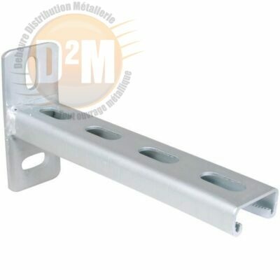

Op één of andere manier kan ik nergens antwoord vinden op mijn vraag terwijl dit zeker vaker moet voorkomen.
Hoe kan je het eenvoudigste een bestaande standleiding beugelen? De optie met een draadpen is niet mogelijk omdat je dan achter de standleiding moet zijn. Iemand die hier ooit een goede oplossing heeft gevonden?
Is voor een leiding van 110mm. Een beugel zoals bijvoorbeeld:

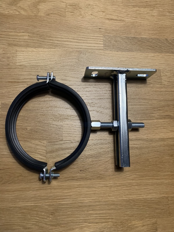

  • colvano
  • Laatst online: 01-09 21:59
Togi schreef op dinsdag 20 juli 2021 @ 21:11:
Misschien oplossen met een zadel?
Erg lastig om gemonteerd te krijgen.
Ik zit nu vooral te kijken naar het plaatsen van een beugel naast de leiding, en daar dan de klem te bevestigen. Zoiets aan de muur dan:
Afbeeldingslocatie: https://tweakers.net/i/xkxdtiJJfUWrnUiQ1uXMIrsAVR4=/full-fit-in/4920x3264/filters:max_bytes(3145728):no_upscale():strip_icc():fill(white):strip_exif()/f/image/ZnDGGPeCz3aiVzyHHMsdq2H8.jpg?f=user_large
Edit: de zoekterm daarvoor is Railconsole.
Dan kan je dus zoiets maken.
Afbeeldingslocatie: https://tweakers.net/i/PSlfHfULtIrT53muVYLp6CHIzYI=/800x/filters:strip_icc():strip_exif()/f/image/aV41eKGlQAbFdOVU8yRBH34L.jpg?f=fotoalbum_large

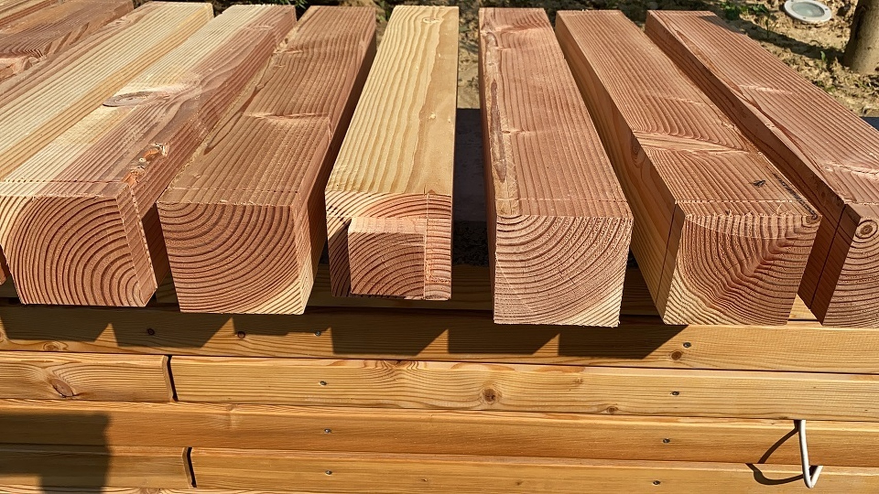

Project buitenkeuken gaat weer verder, heb nog een weekje vakantie nadat ik uit Italië ben teruggekomen en hoop vrijdag dat in ieder geval het frame staat gemaakt van de 10x10 douglas balken:
Bijna een jaar na het oorspronkelijke ontwerp en de voorbereidingen ben ik toe aan het maken van de keuken zelf.
loewie1984 in "[DIY] Het klussende Tweaker Q, A & showcase topic - Deel 6"
Eerst een hoop schaven: steeds 0.4/0.2 mm eraf gehaald (en hulde voor de makita 18v schaafmachine):
Afbeeldingslocatie: https://tweakers.net/i/99cksKhYKlKQ_Jgfg8xrIlnBxZQ=/full-fit-in/4920x3264/filters:max_bytes(3145728):no_upscale():strip_icc():fill(white):strip_exif()/f/image/fTRU6KEpPyNV0HhVVrWY8V9a.jpg?f=user_large
Afbeeldingslocatie: https://tweakers.net/i/0hV-56AHD4tysNd8uuiWDeahVAg=/full-fit-in/4920x3264/filters:max_bytes(3145728):no_upscale():strip_icc():fill(white):strip_exif()/f/image/EEnd03Ck2sGGGuU1l8C2vZ9m.jpg?f=user_large
Vervolgens alles op maat gezaagd:
Afbeeldingslocatie: https://tweakers.net/i/OIzJTosJngEYVA784CqyxLIq7TQ=/full-fit-in/4920x3264/filters:max_bytes(3145728):no_upscale():strip_icc():fill(white):strip_exif()/f/image/ItBZfNkuc5vvjlYh2RFed1ZS.jpg?f=user_large
Toen voor de verbindende balken op de kopse kanten overal 2.5 cm ingezaagd om een verbinding met de lange balken te kunnen maken:
Afbeeldingslocatie: https://tweakers.net/i/_g85QBo_lRAs_3Ug16l2TxBXePE=/full-fit-in/4920x3264/filters:max_bytes(3145728):no_upscale():strip_icc():fill(white):strip_exif()/f/image/pV6K4QXmmbTMmm54aUcOlJvP.jpg?f=user_large
Helaas geen tafelzaag tot mijn beschikking, dus ik moet het doen met een driehoek met hoekaanslag en een invalzaag, alles uit de hand gezaagd:
Afbeeldingslocatie: https://tweakers.net/i/LgE0ysGaquyBJUhAua4xWoornak=/full-fit-in/4920x3264/filters:max_bytes(3145728):no_upscale():strip_icc():fill(white):strip_exif()/f/image/WjHM2DXaCv3HEsFMrxfzkxe0.jpg?f=user_large
De namiddag en avond aan de gang geweest met de japanse trekzaag om de snede op de kopse kant te kunnen maken (het frame ontwerp ligt onder de oorbeschermer):
Afbeeldingslocatie: https://tweakers.net/i/HJQvErmnlwGS_CBHxxVzGauXFkI=/full-fit-in/4920x3264/filters:max_bytes(3145728):no_upscale():strip_icc():fill(white):strip_exif()/f/image/TlvURlbfSPDToFqTDCyi2bCt.jpg?f=user_large
Dus dat betekent 192 zaagsnedes rondom voor alle verbindingsstukken en evenzoveel zaagsnedes met de trekzaag..
Morgen ga ik in de ochtend verder met de onderkant van het frame. Dat betekent in ieder geval 6 gaten per lange balk maken waar de vierkantjes in kunnen vallen. Aan de zichtkant wil ik geen schroeven gebruiken/zien, dus ik denk dat de ik balken op 2 of 4 kanten van binnenuit aantrek met pocket hole schroeven.
Keuken wordt 390 breed, 95 hoog en 80 diep, bestaande uit 4 compartimenten van 60cm breed voor 3 x een kast en 1 x koelkast en de overige ruimte is voor de kamado:
Afbeeldingslocatie: https://tweakers.net/i/1wyfXi6zjBdYjMc6Wkh3aDRl6hs=/full-fit-in/4920x3264/filters:max_bytes(3145728):no_upscale():strip_icc():fill(white):strip_exif()/f/image/aktX1QtHJnabs8xrE6rkO0VP.jpg?f=user_large
Afbeeldingslocatie: https://tweakers.net/i/Kb1QNgelChKpRd0ZQhqKNYekeXk=/full-fit-in/4000x4000/filters:no_upscale():fill(white):strip_exif()/f/image/gxG6tbitCw9ZFgdXIXplAeBG.png?f=user_large
Kan je niet gewoon een zadel gebruiken?
https://www.warmteservice.../PVC-zadel-110/p/42851105 of https://www.elektrobode.n...zadel-grijs-110mm-1800110

Dat zou wel een optie zijn als ik er goed bij zou kunnen. Ik kan er echter maar aan één kant bij omdat de leiding in de hoek loopt.

Ik weet niet of je achter de pijp net genoeg ruimte hebt voor een houtdraadpen erin te draaien
anders kan je deze nemen
https://www.warmteservice...2105?origin=-tl003-10-77-
https://www.warmteservice...ProductAccessory-42852105
https://www.warmteservice...ProductAccessory-42853065 (of een langere)

Dat is helaas echt niet mogelijk, te weinig ruimte. Maar bedankt voor het meedenken!
Schematisch gaat dit 'm worden:
Afbeeldingslocatie: https://tweakers.net/i/8Q_1yJilUI_sc_cuSjKEJAXjNEo=/800x/filters:strip_exif()/f/image/m8GypYWInEcgnSXGjSZtoiCs.png?f=fotoalbum_large
https://www.elektrobode.n...el-m8-m10-x-108-116-39015
https://www.elektrobode.n...raadeind-d-m10-x-80-70758
https://www.elektrobode.n...montagerail-profiel-71665

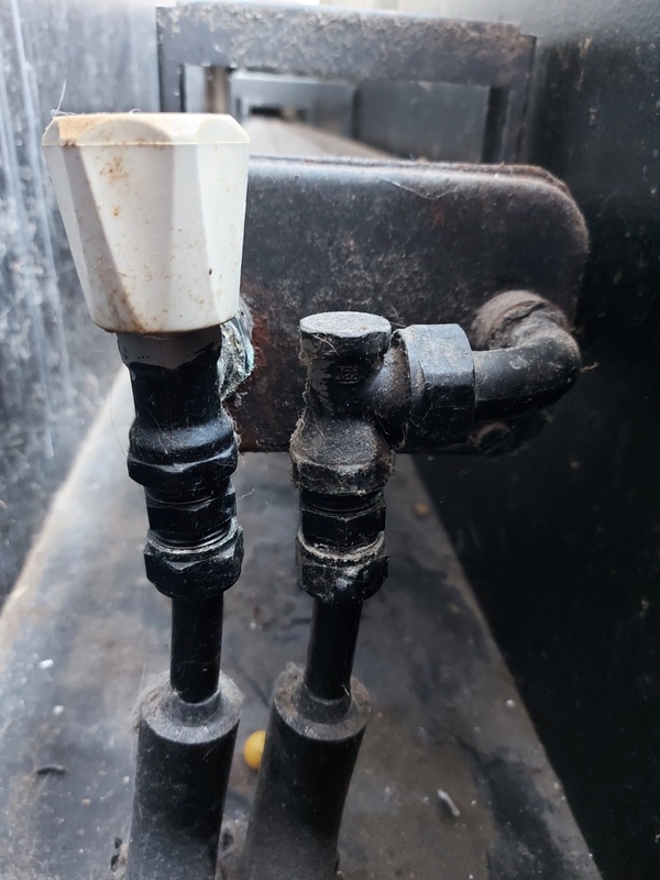

Inmiddels begonnen met het dichtmaken van onze convectorput, maar dan moet die radiator er natuurlijk eerst uit! Even checken voor ik begin:
Afbeeldingslocatie: https://tweakers.net/i/ETpRhR-QyMTsvqbZrCCwcNa-0tw=/x800/filters:strip_icc():strip_exif()/f/image/9oaHQaLQGx6UjN6og0fvFqTk.jpg?f=fotoalbum_large
Dit is hoe de radiator nu aangesloten is. Kan ik simpelweg de radiator losmaken en vervolgens de leidingen afdoppen met iets als dit?

kronolith schreef op vrijdag 23 juli 2021 @ 19:45:
Zelf heb ik de aanvoer bij het verdeel punt afgedopt middels https://www.hornbach.nl/s...4-st/7884840/artikel.html
Volgens mij moet je 15 mm hebben..

Ah, hoe werkt die precies dan? Gewoon dat plaatje in een moer en erop draaien? _/-\o_
Ligt er aan hoe je hem gaat dichtmaken.
Knelkoppeling kan alleen als je leidingen van koper of staal zijn en 15mm. Is dat wel zo?
Als je hem vol stort met beton, dan zou ik geen knelkoppeling gebruiken maar de boel solderen.

kronolith schreef op vrijdag 23 juli 2021 @ 19:59:

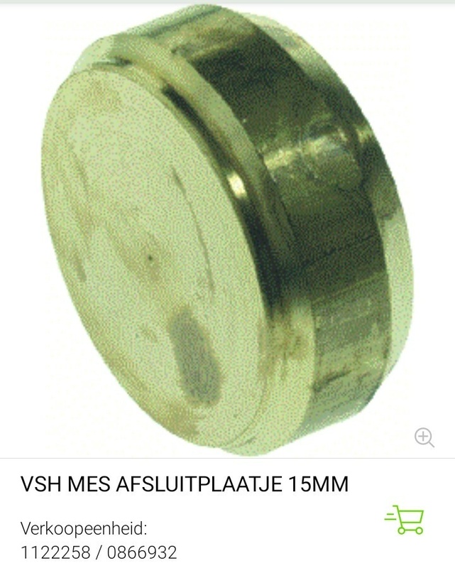

Het water laten weglopen, de juiste aanvoer wegtrekken en dan ipv de slang nu een dopje op de aanvoer.
Afbeeldingslocatie: https://tweakers.net/i/UgW5mdS_vnpLIVgYZgUgA5CXLHE=/x800/filters:strip_icc():strip_exif()/f/image/PAEDuQs7U5P4HC2bq5mH7CgQ.jpg?f=fotoalbum_large
Afbeeldingslocatie: https://tweakers.net/i/zFaX_BM0KYUouoEeHIxgsNwKwvI=/x800/filters:strip_icc():strip_exif()/f/image/RHOCjHkQdLGhW5BW81dOR6Hp.jpg?f=fotoalbum_large
Ik heb alleen deze gekocht, lijken iets dikker dan de Hornbach.

LED-Maniak schreef op vrijdag 23 juli 2021 @ 20:05:
Ik ondersteund nog even deze reactie (y)

colvano schreef op maandag 19 juli 2021 @ 11:02:
Ik ben dit tegen gekomen (Airfit PP riolerings insteekmof 110 x110 mm). Met wat geluk gaat dat mooi passen voor de overgang. Schematisch heb ik mijn idee uitgetekend.
Door het expansiestuk hoop ik de boel in elkaar te kunnen zetten. Tevens geen gek idee om dat er tussen te hebben. Verder redelijk recht toe recht aan de boel aan elkaar lijmen. Goed beugelen zowel het bestaande als het nieuwe gedeelte.
Vandaag de halve dag ondersteboven gehangen maar het is gelukt!
Voor:
Afbeeldingslocatie: https://tweakers.net/i/Zmom031NAF3nvkxWx-X93gA2av8=/x800/filters:strip_icc():strip_exif()/f/image/0RyaRwWvJlqovHWUDgGu3lh1.jpg?f=fotoalbum_large
@FRANQ nog bedankt voor de tip mbt de Airfit koppeling. Deze werkte perfect! Hij past er net. Iet helemaal in maar 3/4 flapjes zitten er in de de 4de deels. Geeft een goede afsluiting!
Afbeeldingslocatie: https://tweakers.net/i/10ltapx1bELUWgYEiM_M0-AnqG0=/x800/filters:strip_icc():strip_exif()/f/image/7t5TIckxXEDmQZgRU1nl8cjs.jpg?f=fotoalbum_large
Ik heb uiteindelijk besloten om met PP te werken in plaats van PVC en lijmen. Dit werkt een stuk eenvoudiger in een krappe ruimte +/- 100cm onder vloer niveau. De handleidingen van Wavin en Dyka waren echt handig om een goed plan te maken. O.a. hoe en waar beugels te plaatsen. Ook gelezen dat een aansluiting op een standleiding altijd met een T-stuk 87graden moet en niet met een Y-stuk 45graden. (Ja, die bout moet ik nog even aandraaien :+ )
Afbeeldingslocatie: https://tweakers.net/i/uNQ8sZFhGBbKxjwEzB7xeWvu4U4=/x800/filters:strip_icc():strip_exif()/f/image/IN3XlFB5E5U2jjrZrTzH9Hg1.jpg?f=fotoalbum_large
De overgang naar lood gemaakt door middel van een schuifmof met daaronder een beugel. Het lood was redelijk rond maar op die plek voor de zekerheid nog even nagelopen. Zachtjes tikken met de achterzijde van een waterpomptang werkte ideaal.
Afbeeldingslocatie: https://tweakers.net/i/6U-secPo5XwXjhMLielTdcY0lAo=/x800/filters:strip_icc():strip_exif()/f/image/FtKnUTgOt3BnAwfspzUiM3T7.jpg?f=fotoalbum_large
De verwijderde loden buis was ook daadwerkelijk lood zwaar. Daar verkeek ik mij bijna nog even op toen ik deze door aan het slijpen was. Gelukkig heb ik besloten om dit goed te doen en alles te saneren. Er zat een gat in de buis, verkeerd afschot met allemaal aangekoekte sh*t en het oude Y-stuk was lek aan de onderzijde. De 110 voor het toilet nu ook naar achter verplaatst zodat een hang toilet ongeveer 25cm naar achter geplaatst kan worden, dat scheelt een hoop beenruimte!
Thanks voor het meedenken allemaal! @sOid @[RNMC] Viper @Teijgetje
Slijpen was de enige manier om de buis los te maken. Ik realiseer me dat lood slijpen niet echt goed voor de gezondheid is. Dus goed geventileerd, handschoenen, bril en goed stofmasker:
Afbeeldingslocatie: https://tweakers.net/i/_71HuOXhsDa_foC7eSAnsE9RMpI=/full-fit-in/4920x3264/filters:max_bytes(3145728):no_upscale():strip_icc():fill(white):strip_exif()/f/image/KBY6gpJKXDyHZdaJQ5eyPH5Z.jpg?f=user_large
[ Voor 5% gewijzigd door colvano op 24-07-2021 21:04 ]

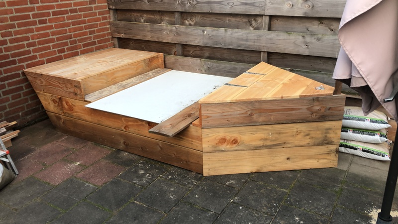

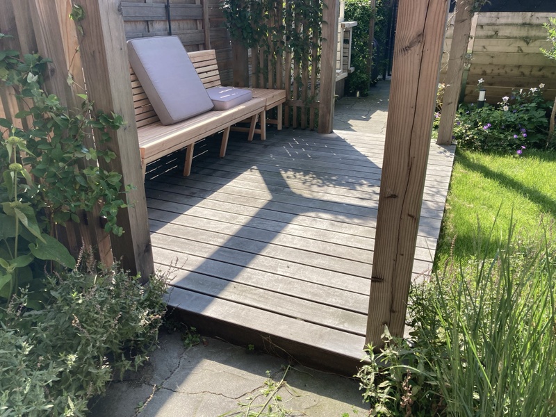

@badkuip Leuk gedaan! Frame gemaakt met vurenhout oid? M'n neef heeft overgebleven laminaat als lambrisering in de gang gebruikt. Zou het zelf niet doen maar oogt ook heel aardig. Wellicht is dit iets? https://www.plintenenprof...-inwendig-15-x-15-mm.html Anders zou ik ff contact opnemen met de fabrikant.
@Crazy- Van wat voor materiaal is die muur? Kalkzandsteen of beton? Dan zou ik het gewoon direct doen. Lijkt mij geen meerwaarde hebben om dan eerst een balk tegen de muur te bevestigen. Goede pluggen en schroeven/houtdraadbouten gebruiken. Eerst een balk ertegen maakt het wellicht wel wat gemakkelijker met goed uitlijnen/waterpas krijgen.

Bouwjaar 2015
Volgens mij is het 140mm kalksteen binnenzijde
Erachter gekomen dat m’n 400liter watervat nu al in de weg staat een cm of 20 😞 gaat uitdaging worden hem aan de kant te zetten voorlopig; najaar/winter loskoppelen om hem op nieuwe plek te zetten. Nu nog geen optie helaas
