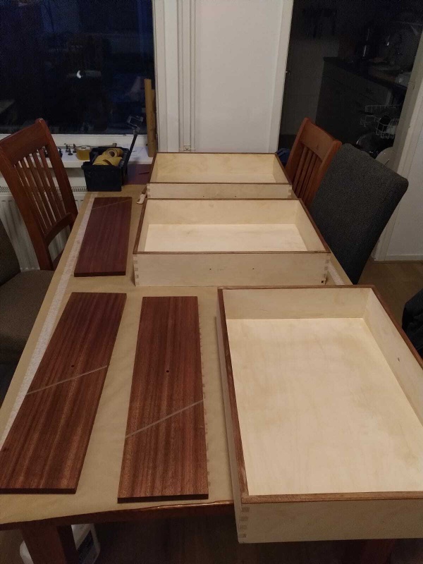

De lades met vingerverbinding, edge banding en mahonie voorpaneel met messing inlay. Alles in elkaar gezet, en daarna afgewerkt met Rubio Monocoat.

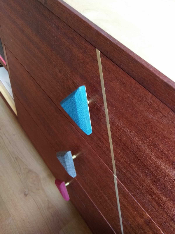

De handvatten zelf gemaakt, in dezelfde stijl als de akoestische panelen van vorig jaar. De messing inlay loopt door van de ladegeleiders naar mijn zwevende planken. Helaas is door de werking van het hout de overgang niet zo mooi als dat hij eerst was.
Afbeeldingslocatie: https://tweakers.net/i/1772jD8wVXOCRbpncVQcybBbCvQ=/x800/filters:strip_icc():strip_exif()/f/image/BxWYO0uNDzrSLkDx9VmnaIqw.jpg?f=fotoalbum_large
