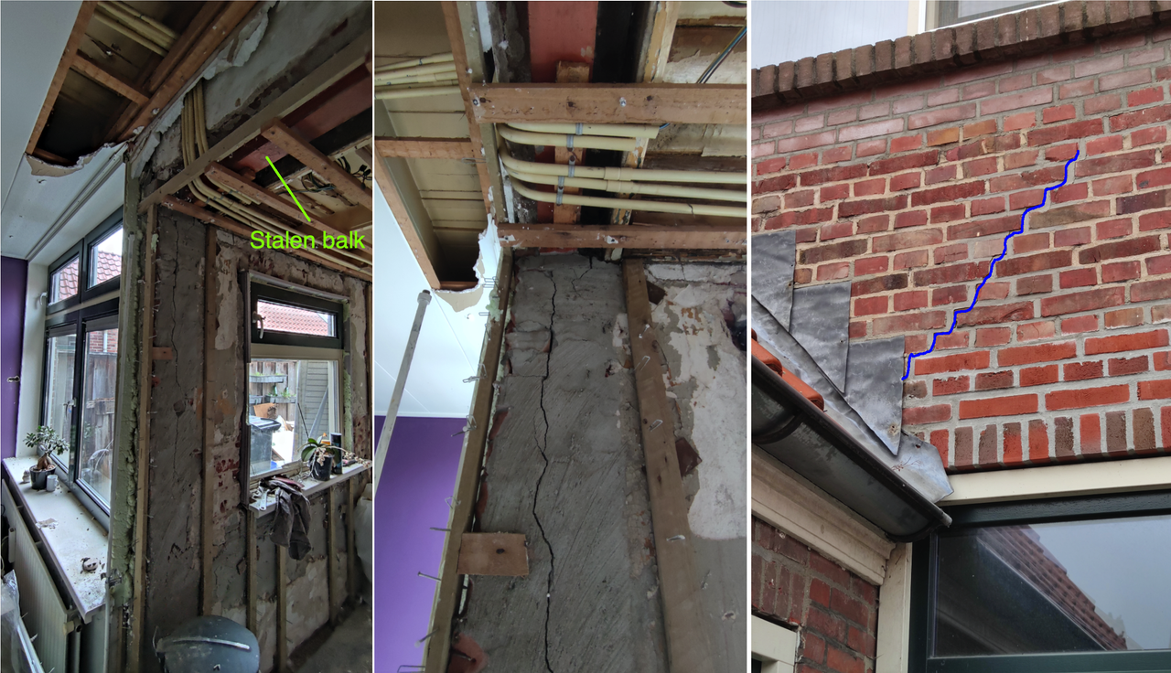

Iemand een inschatting of ik mij zorgen moet gaan maken?
In 2006 is waarschijnlijk een muur verwijderd en hebben ze een stalen balk geplaatst.
Nu de isolatie verwijderd is zie ik een scheur zitten.
De balk zelf ligt nog wel op een baksteen die heel is, maar wat er onder ligt is gescheurd.
Dit is precies tussen twee stukken muur van een hoek. Het is een halfsteens muur.
Afbeeldingslocatie: https://i.postimg.cc/CM2Q55vS/Screenshot-2021-05-14-at-21-56-26.png
[ Voor 3% gewijzigd door LED-Maniak op 14-05-2021 22:02 ]

Dit heb ik ook gehad thuis. Toen een constructeur er even naar laten kijken, en die zei toen dat het of gerepareerd moest worden of er moest een stalen colom in. Uiteindelijk (omdat de muur toch weg ging) een stalen colom 80 neer gezet volgens zijn specificaties.
Waarschijnlijk kan je er ook een stalen colom tegenaan zetten en deze op je vloer laten rusten, als deze goed gefundeerd is.

LED-Maniak schreef op vrijdag 14 mei 2021 @ 22:02:
Ik vind dit potentieel zo cruciaal dat ik er een expert naar zou laten kijken en indien nodig geacht, laten oplossen door diegene. Ik zou dit niet op een forum vragen.
Ecodan warmtepomp
  • LED-Maniak
  • Laatst online: 18:49
JT schreef op zaterdag 15 mei 2021 @ 14:20:
Helemaal mee eens hoor. Was alleen benieuwd of iemand zoiets al had meegemaakt.
Aan de andere kant, ik ben foto's aan het doorbladeren en de scheur zit er blijkbaar al 10 jaar in.
Het lijkt er op dat na het plaatsen van de balk de fundering is gaan zetten en er sindsdien niets meer gebeurd is.
