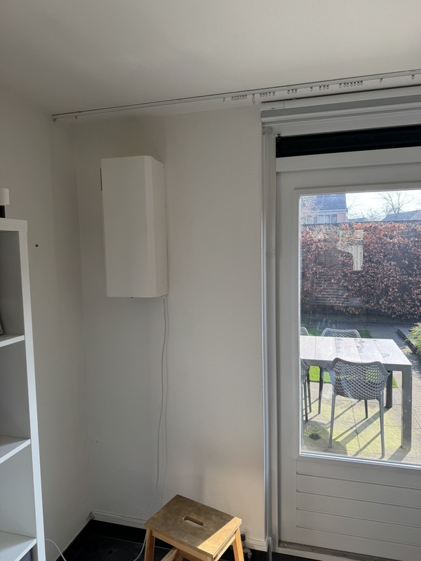

  • s3n
  • Laatst online: 09:39
s3n
Vandaag de Fresh-R compac laten installeren. Tot nu toe redelijk tevreden, maar zal het aan moeten kijken hoe het leefklimaat gaat worden.
Lang getwijfeld tussen verschillende producten, maar uiteindelijk voor deze gekozen via een lokale installateur die via de leverancier werd aangedragen. Product voelt enorm stevig aan, geen dunne plaatstalen plaatjes gebruikt iig. Als je hem op maximaal ventileren zet is het wel een herrie. Maar we gaan zien hoe het bevalt.

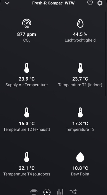

Omdat ik toch een Dashboard wil een Homey plugin gemaakt. Uitklezen van de waardes gaat goed, wisselen van modus werkt niet. En ik snap het formaat van de airflow niet, dus die is nu maar verborgen. @SiErRa , misschien heb je hier wat aan voor HA. https://github.com/slangenhuisen/Fresh-R-Compac-Homey-App
Ik heb me niet verdiept in Homey development, geen idee of dit juist is. Vriend Claude heeft geholpen.
Afbeeldingslocatie: https://tweakers.net/i/WxuNpv6_w0blr4sFKT5wSKdtqSE=/x800/filters:strip_icc():strip_exif()/f/image/BNu3RPPuORApJEspJq8BDoKW.jpg?f=fotoalbum_large

ThinkPad
Als je de verschillende temperaturen weet, kun je ook het rendement qua percentage warmteterugwinning berekenen. Leuke extra metric wellicht :)

ThinkPad schreef op woensdag 4 maart 2026 @ 19:38:
Hoe werkt die berekening precies? ik heb alle temperaturen voor mijn unit en het debiet, dus zou het moeten kunnen berekenen.
  • ThinkPad
  • Laatst online: 09:40
ThinkPad
Mistral AI zegt:
Rendement (%) = (Ttoevoer − Tbuiten) / (Tafvoer − Tbuiten) × 100%
Zie ook: Tavru in "Het centrale balansventilatie met warmteterugwinning topic"

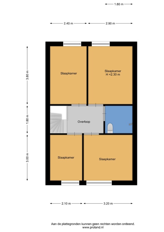

Ik ben ook aan het kijken naar 2 decentrale wtw boxen om aan de voorkant en achterkant van de woning te plaatsen.
Weet iemand welke modellen het a-synchroon houden ondersteunen zodat ze niet tegelijk aanzuigen/uitblazen?
[ Voor 5% gewijzigd door famelraider op 02-06-2026 12:35 ]

famelraider schreef op dinsdag 2 juni 2026 @ 12:34:
Ik weet iig dat de blauberg vento inhome en expert dat kan. Die kan je master / slave instellen waarbij de slave of hetzelfde doet als de master of het tegenover gestelde.

  • famelraider
  • Laatst online: 09:42
caspervc schreef op dinsdag 2 juni 2026 @ 12:41:
Dankjewel. De fresh-r heeft deze optie niet toch?
Ik wil ongeveer 70-90m2(afhankelijk van deur open) ventileren, dat wordt nu door basic luchtroosters en open dakdoorvoeren gedaan. De boel dicht maken en ventileren met wtw is denk ik de juiste weg, maar op 1 plek een decentrale unit toevoegen zet weinig zoden aan de dijk. De sync tussen twee units zou mooi zijn..
[ Voor 31% gewijzigd door famelraider op 02-06-2026 22:53 ]

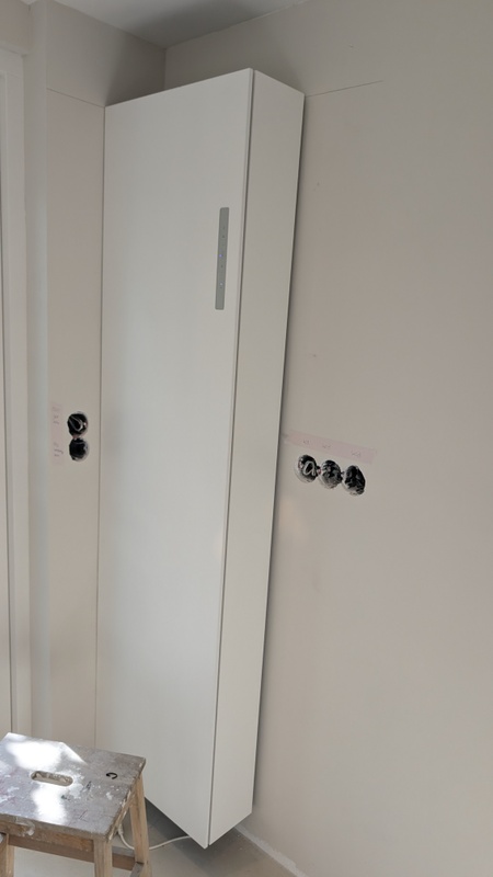

Ik heb recentelijk de O.ERRE ICON 200 decentrale WTW-unit geinstalleerd de wireless variant. Daar heb ik de afstandsbediening kunnen koppelen aan de units. Je kan een master slave verbinding opzetten, dan zijn ze gesynct.
Ik had ruimte om ze in de muur te bouwen dus ik heb een vlakke plaat inplaats van een opbouw. Dat ziet er wel strak uit.

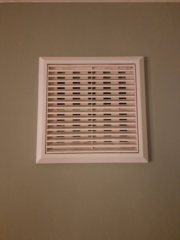

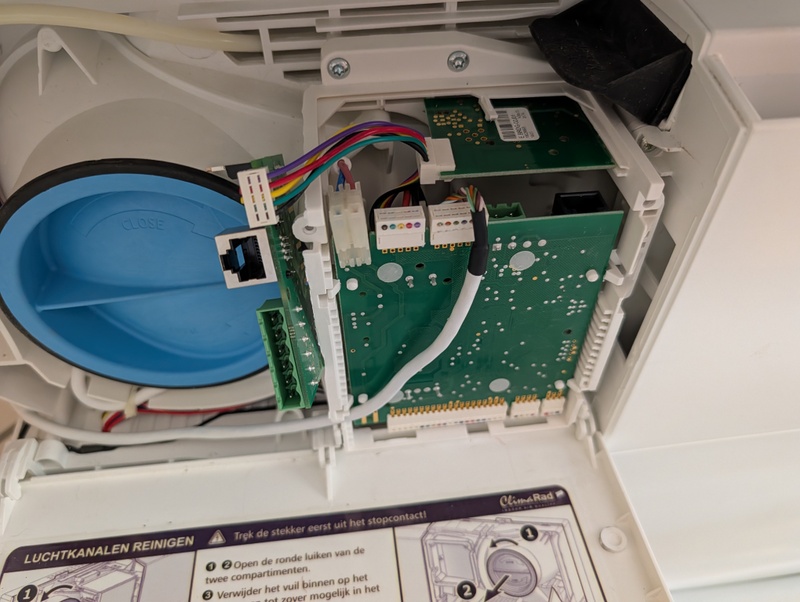

Geïnspireerd door @bastichelaar in dit topic heb ik dit weekend mijn ClimaRad 2.0 aan Home Assistant geknoopt, via de officiële Modbus-module en een M5Stack Atom Lite met RS485-base op ESPHome. Wat werkt: temperatuur, luchtvochtigheid, toerentallen en status komen binnen, en sturen vanuit HA werkt ook gewoon.
Openstaande issue: de CO2-waarde blijft bij mij op ongeldig staan (32767). ClimaRad heeft ooit mijn interne CO2-sensor vervangen door een externe bedrade, en die meting komt kennelijk via een ander pad binnen. Mocht iemand suggesties hebben dan hoor ik het graag.
Ik moest zelf nog behoorlijk wat uitpuzzelen: welke RJ45 wél Modbus spreekt (spoiler: die op het hoofdbord niet), de exacte pinout, de v3- vs v5-registerlijst, en waar de module fysiek past. Om jullie dat gepuzzel te besparen heb ik alles op GitHub gezet, met foto's, doorgemeten bedrading en een werkende ESPHome-config: https://github.com/rodenboog/climarad-2.0-modbus
Goed om te weten als je dit ook wilt: de module (art. S3516112) krijg je alleen via een erkend installateur, de meegeleverde flatcable heeft drie stekkers zodat de fabrieks-RF-print er gewoon naast kan blijven hangen, en de unit meldt zich op slave ID 10 met 9600/8E1. Zie je iets dat beter kan of heb je een nettere kabelroute gevonden? Issues en PR's zijn welkom.

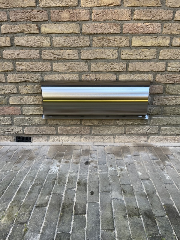

Hier onlangs een Fantini Cosmi EcoComfort Plus geplaatst in de onlangs geïsoleerde halfsteens bijkeuken. Qua luchtvochtigheid valt er niet heel veel te halen omdat het buiten ook zo vocht is maar de ruimte is wel ietsjes droger dan de niet-geventileerdw ruimtes. Het is wel zo dat de luchtkwaliteit echt veel beter aanvoelt dan in de rest van het huis. Het is daar echt lekker haha. Ik zal het e.e.a. ook nog meten.
Trouwens, de enkelsteens muur is veel te dun voor dit toestel, vandaar dat ik hem om de hoek heb geïnstalleerd met flexbuis. Werkt prima. Foto's:

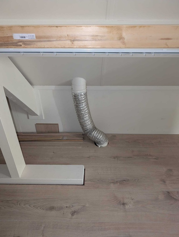

Dit is echt een ontzettende noob vraag, maar hoop dat het hier toch welkom is.
Mijn (sociale huur)woning wordt binnenkort verduurzaamd, en ik krijg een Climarad WTW unit in de woonkamer ter vervanging van een radiator. Ik mag kiezen of ik deze aan de voor- of achterkant van de woonkamer wil hebben. Mijn layout in het kort: voorin de woonkamer mijn zithoek (pal naast huidige radiator tegen de voorgevel), achterin de eettafel met daarachter tegen de gevel de radiator daar, en in de aangrenzende muur rechts de doorgang naar de open keuken (deurframe zonder deur erin, niet compleet open). Indien nodig kan ik een shitty mspaint aanlevering voor verduidelijking.
Nu zit ik met de vraag, waar kan ik het beste voor kiezen, voorin naast de bank of achterin naast de keuken? We hebben een filmpje gekregen over de werking en niet veel meer dan dat. Een medewerker gaf aan dat je 'm wel hoort blazen/zoemen/brommen en ik ben enorm autistisch dus misschien dan beter niet naast de bank. Maar als hij achterin komt, naast de open keuken, komt de warmte dan wel goed voorin de woonkamer of trekt dat weg naar de keuken toe? Ze hebben aangegeven dat de raamroosters in de woonkamer eruit gaan, maar die in de keuken blijft zitten. Als ik het goed begrijp blijft 1vd2 radiatoren in de woonkamer wel zitten (diegene die dus niet vervangen wordt).
Het is mij ook niet duidelijk of dit puur en alleen draait als de verwarming aan staat, of continu heel het jaar door? Als het heel het jaar door gaat, is de lucht die er dan uit komt als de verwarming niet aan staat dan koude lucht? Ik zie online dat sommige modellen ook koeling bieden maar daar hebben ze niets over verteld, ben nog van plan om te vragen of dit voor ons ook geldt. Ook vraag ik me af of hij constant blaast of het telkens aan en uit gaat?
[ Voor 3% gewijzigd door croissantje13 op 09-09-2026 01:12 ]

croissantje13 schreef op woensdag 9 september 2026 @ 01:11:
Ik zou het niet naast de zithoek plaatsen want ze maken geluid. Wij hebben onze climarad ook ver van de zithoek hangen zodat je het geluid minder hoort. Dat maakt voor de luchtkwaliteit niet uit.
Het apparaat wint warmte/kou terug uit het huis dus in de winter is de lucht die door de climarad het huis ingeblazen wordt iets kouder dan de binnen temperatuur en in de zomer iets warmer dan de binnen temperatuur. Je kunt namelijk niet alle warmte/kou terugwinnen uit de binnenlucht.
Bij een radiatormodel merk je er in de winter weinig van de koudere inblaas omdat de deze lucht eerst langs de radiator gaat en dus direct wordt opgewarmd. Zelfs als dat niet zo was dan is het een stuk comfortabeler dan raamroosters want via rooster komt ijskoude buitenlucht naar binnen.
Actief koelen kan niet, maar de climarad trekt in de zomer dus ook niet de warme buitenlucht direct naar binnen maar koelt deze eerst af met de afgezogen binnenlucht en daardoor is de ingeblazen lucht dus koeler dan de buitenlucht. Daarnaast hebben alle climarads zomernacht ventilatie. Als je deze functie aanzet kijkt de climarad of de buitenlucht koeler is dan de binnenlucht en als dat zo is blaast de climarad de koude lucht direct naar binnen. Tevens heeft climarad tegenwoordig ook convector modellen met extra ventilatoren boven de lamellen van de convector. Daarmee kun je ook koelen, alleen moet er dan wel een warmtepomp zijn die het koude water levert om te koelen. Ook die vorm van koelen gaat met niet ontvochtigde lucht van 18-20 graden en kun je niet vergelijken met een airco waar ontvochtigde lucht van rond de 10 graden uitkomt.
De climarad draait onafhankelijk van de radiator en dus het hele jaar door.

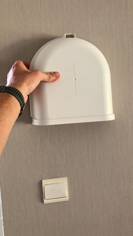

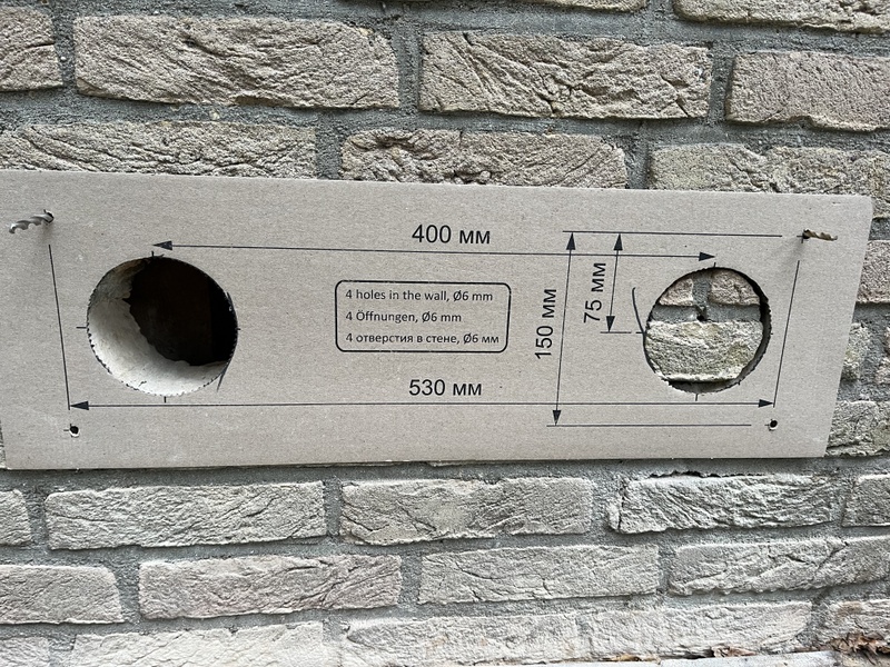

Vraag / advies svp, heb bij pairdirect de vents micra e2-100-erv-wifi gekocht. As maandag komt een vakman de gaten boren. Nu zie ik hier in het forum dat mensen toch 110mm gaten hebben geboord, ipv de 120mm die in de handleiding staat. Kom ik dan goed genoeg weg met de buizen en t stellen? De twijfel onstaat doordat er in de handleiding 120mm staat nml (en er hier mensen toch voor 110mm gekozen hebben)
"2 holes (120 mm) for an air duct 100 mm Fill the gaps between the wall and the air ducts with a mounting foam"
Afbeeldingslocatie: https://tweakers.net/i/xGAAsvvNsBmFUUNtZ34nA5HUUdA=/x800/filters:strip_icc():strip_exif()/f/image/zvlDp7F6xDuajZp9KS7vop4G.jpg?f=fotoalbum_large
[ Voor 3% gewijzigd door pielle007 op 13-09-2026 19:13 ]

  • croissantje13
  • Registratie: April 2020
  • Laatst online: 22:49
Djvdb schreef op woensdag 9 september 2026 @ 06:47:
Beetje laat, maar heel erg bedankt! Hier heb ik zeker wat aan.
Ik zat nog wel met 1 kwestie, met betrekking tot het 'fris slapen' gedeelte. Op de bovenverdieping blijft het meeste hetzelfde, radiatoren enzo, alleen wordt het ventilatiesysteem in de badkamer vervangen. Ik geloof niet dat we van die S-Fans krijgen, daar is niets over gezegd. Maar als ik het goed begrijp zal de afzuigventilator in de badkamer aanslaan wanneer co2-sensoren in de slaapkamer aangeven dat de lucht vervuild is, en er zo onderdruk ontstaat waardoor er dan via de raamroosters extra veel frisse lucht naar binnen moet komen. Klinkt heel mooi, maar hoe werkt dit in de praktijk met belemmeringen als gesloten deuren en dichte gordijnen? Want ik slaap met alle deuren dicht (brandveiligheid) en zowel een rolgordijn als een overgordijn in mijn slaapkamer (om het goed donker te maken), en normale gordijnen in de rest van de slaapkamers die uiteraard dicht zijn 's nachts. Ik kan me haast niet voorstellen dat dit systeem dan nog goed kan werken? Of heb ik dat mis?
  • deejeebv
  • Laatst online: 09:21
croissantje13 schreef op maandag 14 september 2026 @ 19:45:
Gordijnen sluiten niet luchtdicht af en de luchttoevoer gebeurt normaal door een kier onder de deur.

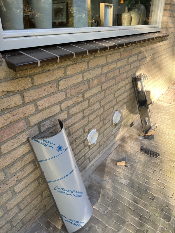

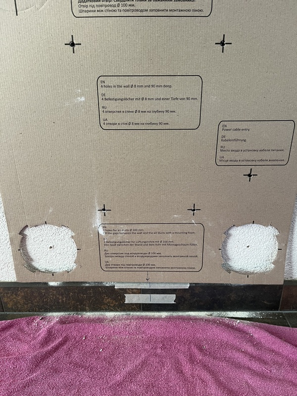

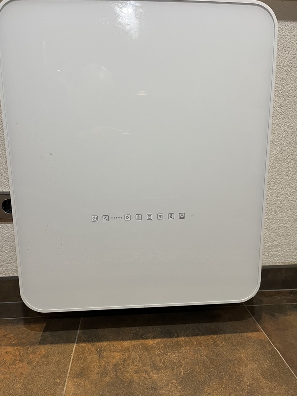

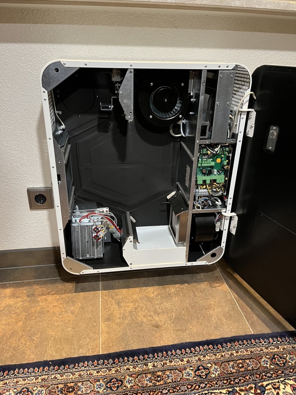

Na wat wikken en wegen voor de ventilatie van de woonkamer in mijn hoekwoning uit 1959 (spouwmuur gevuld met EPS-parels) heb ik gekozen voor de Vents Micra 100 E2 ERV WiFi, besteld bij Pairdirect via cp Arthur.
Ik meet al een tijd via mqtt in homeassistent en moresense sensoren oa de co2, vocht, iaq etc. Wanneer de co² oploopt en een bepaalde drempelwaarde bereikt, wordt via homeassistent een bericht gestuurd naar onze toestellen, en onvangen we additioneel via Telegram een waarschuwingsbericht.
Afbeeldingslocatie: https://tweakers.net/i/ExGUf0Z94QTz_BOL3PBELFDWZC4=/fit-in/4000x4000/filters:no_upscale():strip_exif()/f/image/2Io1Y9gOvsYs5NMLGav4vIm2.png?f=user_largeIk was klaar met t handmatig openen van ramen en deuren om bv de co2 in balans te krijgen etc. Zodoende deze decentrale oplossing.
Mbt Pairdirect / Arthur verliep de communicatie zeer prettig, men reageert snel op vragen / mails, vriendelijk / behulpzaam. (Ook de ingehuurde koerier was behulpzaam en vriendelijk.) levering verliep vlot, helaas was t pakket niet compleet doordat de boortemplate ontbrak van de binnenunit (deze was niet meegeleverd door de fabriek). Die kon bij navraag niet nageleverd worden helaas. Verder geen probleem omdat de mal van de buiten unit ook gebruikt kon worden. Al was t lastig om de boorpunten te prikken voor de binnenunit.

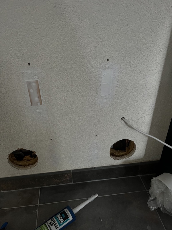

Qua installatie, De handleiding schrijft Ø120mm voor als kernboorgat (voor de Ø100mm luchtkanalen), met minimaal 3mm afschot naar buiten voor condensafvoer. Binnen dit forum zie je sommige ook met 110mm werken, dat past net (5mm speling rondom), maar geeft weinig marge voor een niet perfect haakse boring en montagefoam. Ik heb bewust voor 120mm gekozen. Achter blij mee ivm wat speling om eea netjes recht te hangen. Unit hangt op t oosten gericht en 20cm onder het plafond
De gaten waren in nog geen 30min geboord. En het ophangen heb ik samen met een vriend gedaan in 2 uurtjes tijd.
Afbeeldingslocatie: https://tweakers.net/i/btnTVB1CxyaOzfYtQuCItwUCMqM=/x800/filters:strip_icc():strip_exif()/f/image/kyTQcbDlch7fKkmSvuNduY65.jpg?f=fotoalbum_large
De unit heeft Enthalpie-wisselaar (ERV): herwint zowel warmte als vocht, met voor- én naverwarmer (E2) tegen bevriezing
Ik had gevraagd voor een F8-filter aan Arthur en ook gekregen maar dit is niet voor mijn model geschikt. Volgens de technische tabel in de handleiding hebben alleen de kale Freshbox/Freshbox E-modellen plaats aan de toevoerzijde; bij E1/E2 zit die ruimte in beslag genomen door de reheater/preheater, dus daar is alleen G4 mogelijk. Ook hier bood pairdirect netjes een oplossing nadat ik dit had gemeld vandaag en er ligt een vraag naar mij om hem te ruilen voor 2x G4 filters.
Ik had de condensslang die reeds was gekoppeld en in de buis lag (fabriekaf) naar buiten geleid. Dit bleek niet nodig want de enthalpie-wisselaar van dit model wordt in de praktijk nauwelijks condens gevormd, omdat het vocht al via het membraan tussen de luchtstromen wordt uitgewisseld. Dus vochtregulering in het WTW blok wordt afgehandeld "Het kan uiteraard geen kwaad dat hij is aangesloten" aldus Arthur.
Heb binnen Home Assistant-integratie de Vento Eco Vent v2.1-integratie gekoppeld Belangrijkste instellingen via wifi Connection type: bgcp_udp (het lokale Blauberg/Vents UDP-protocol, poort 4000 — hetzelfde dat de Blauberg Home-app gebruikt).
IP-adres: haal je op via je router/DHCP-lease, nadat de unit al aan je eigen wifi gekoppeld is (niet in access point-modus).
Bij een evtentuele Wachtwoord-mismatch bv wanneer de app meldt dat het opgeslagen wachtwoord niet overeenkomt met het apparaat, reset je via de Setup Mode: WiFi-knop op het bedieningspaneel 5 seconden ingedrukt houden tot het lampje knippert. In die modus is het wachtwoord altijd 11111111, drie minuten lang actief.
Stand 1 heb ik op 20% gezet geleidelijk oplopend in 5 stappen naar 100%. T geluid op stand 1 en 2 is prima alles daarboven is niet te doen qua geluidsproductie. Tzt maar eens zien.
De unit hangt 1 dag dus qua gebruikerservaring kan ik niet veel meer melden op dit moment. (De meegeleverde afstandsbediening werkt direct out of the box.)

Wij zijn ook aan het nadenken voor de plaatsing van een Climarad Ventura, mede op basis van de positie ervaringen hier. Qua model neigen we naar de V1X, we hebben beneden vloerverwarming/koeling, dus nog een systeem aansluiten op de WP lijkt niet nodig.
We twijfelen nog tussen twee opties voor de plaatsing, we hebben feitelijk maar een muur waar deze goed kan, omdat aan de onderzijde de garage zit.
Optie A). Voordeel: mooi in het midden van de woning (lijkt mij goed voor de doorstroming). Nadeel: dicht bij de eettafel. Wanneer we (op de planning over een paar jaar) glazen deuren gaan plaatsen staat hij daar wel erg vreemd achter weggewerkt.
Optie B) Voordeel: Mooi in het hoekje van het huis, toch nog enigzins centraal. Nadeel: Als we ooit een hogere kast willen plaatsen (er staat nu een verlaagd dressoir tussen A en B) dan is de doorstroming wel erg slecht.
Afbeeldingslocatie: https://tweakers.net/i/13c_Oa5mDq_YgZwtRaWRi4YOVwI=/800x/filters:strip_icc():strip_exif()/f/image/dp2DTn4w2vCzH979ri0tywBs.jpg?f=fotoalbum_large
Zijn er mensen met tips hierover? Hoeveel verschil zou het maken voor de verspreiding van de verse lucht of deze op positie A of B staat.

@GammaCephei de Ventura kan ook via de zijkant aangesloten worden op buiten. Misschien is de unit aan dat tussenwandje naast B een optie?
In alle gevalleen is het zitgedeelte wel een uithoek (zeker in ‘de punt”) waar de lucht minder goed ververst gaat worden.

Dank voor de suggestie @Franciesco , dat lijkt een goede oplossing te zijn waarmee je iets efficiënter gebruik maakt van de ruimte. Ik heb even de zitplaatsen in onze zithoek ingetekend. De punt zelf is een plek waar enkel planten en de robotstofzuiger staan. Eventueel zou nog de V1D gekozen kunnen worden om de ventilatie in de hoek te versterken, lijkt mij niet nodig (naast dat de tweede ingang dan wel weer naast een zitplaats zit), maar hoor het graag als iemand anders daar andere gedachten over heeft.

Direct achter/boven de bank een doorvoer van de V1D zou ik ook niet doen.

pielle007 schreef op dinsdag 15 september 2026 @ 17:05:
[Afbeelding]Ik was klaar met t handmatig openen van ramen en deuren om bv de co2 in balans te krijgen etc. Zodoende deze decentrale oplossing.

Na herstart van Home Assistant kreeg ik extra sensoren beschikbaar zoals:
  • Outdoor temperature
  • Supply temperature
  • Exhaust inlet temperature
  • Exhaust outlet temperature
  • Heater status
 De waardes komen overeen met wat de officiële (verouderde / trage) VENTS-app laat zien. Daarmee heb ik ook een eigen Home Assistant sensor gemaakt voor het WTW-rendement. Helpers → Helper aanmaken → Template → Sensor
Daar plak je deze template in:
Django/Jinja:
{% set buiten = states('sensor.woonkamer_micra_vent_micra_vent_outdoor_temperature') | float(0) %}
{% set toevoer = states('sensor.woonkamer_micra_vent_micra_vent_supply_temperature') | float(0) %}
{% set afzuig = states('sensor.woonkamer_micra_vent_micra_vent_exhaust_in_temperature') | float(0) %}
{% if afzuig > buiten %}
  {% set rendement = ((toevoer - buiten) / (afzuig - buiten) * 100) %}
  {{ [0, [rendement, 100] | min] | max | round(1) }}
{% else %}
  0
{% endif %}
Resultaat van de waarden:
  • Buitenlucht: 10,3°C
  • Afzuiglucht: 19,2°C
  • Toevoerlucht: 18,6°C
  • Afblaaslucht: 14,1°C
  • Berekend temperatuur-rendement: 93,3%
(Ik heb het rendement begrensd op 0-100%. Door sensorafronding (0,1 °C) en kleine meetafwijkingen kan de berekening incidenteel boven 100% uitkomen, terwijl dat fysisch niet mogelijk is voor een passieve WTW. De begrenzing voorkomt onrealistische pieken in Home Assistant zonder invloed op normale meetwaarden.)

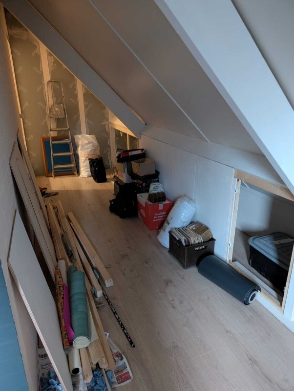

Afbeeldingslocatie: https://www.dropbox.com/scl/fi/u519xzazz8iqtuse2tmdh/IMG-20261104-WA0000.jpg?rlkey=uxbqy2a6a2pozq88errjh9t6q&st=urwgji1e&e=5&raw=1Bovenstaand een lay out van mijn woning. Ik ben dus ook aan het kijken voor decentrale ventilatie toe te passen. Bij *1 zitten natuurlijke ventilatorroosters en bij *2 is een afzuig leiding naar zolder.
Momenteel gebruik ik geen ventilatie en meet ik regelmatig een hoog CO2 van 1500ppm of meer.
Nu ben ik aan het denken om met één grote ventilator box in de woonkamer. Bijvoorbeeld de vents micra 110. Nadeel is dat de units redelijk groot en aanwezig zijn.
Ander idee is om losse decentrale ventilators aan te schaffen. Het idee is om dit met 2 samenwerkende units in de woonkamer te doen (pos *1 en pos *3). Daarnaast ook nog eventueel twee samenwerkende waarvan eentje in de berging komt (wasmachine + droger in deze ruimte) en de andere in de speelkamer (staat vaak was te drogen).
Mijn oog was gevallen op het merk Econox wat bij ventilatieland wordt verkocht.
Wat zouden jullie adviseren wat het beste werkt, wat nog goed te installeren is en wat niet een al te hoge investering is?
  • pielle007
  • Laatst online: 22-11 20:58
De unit is nu opgenomen naar mn eigen smaak en passend in mijn HA dashboard, video ter illustratie. Nogmaals een kleine aanpassing zoals begrenzing vh rendement (96%) conform specs vd unit doorgevoerd. Heb inmiddels ook de zomercasette en co2 regelaar besteld bij Arthur van Pairdirect.
Je schuift de enthalpiewisselaar eruit en schuift deze zomercassette erin. De unit blaast de koele avond- of nachtlucht van buiten nu rechtstreeks 1-op-1 je woonkamer in ( zonder dat deze eerst wordt opgewarmd door de aanwezige warmte in huis).
[ Voor 5% gewijzigd door pielle007 op 07-11-2026 21:10 ]
