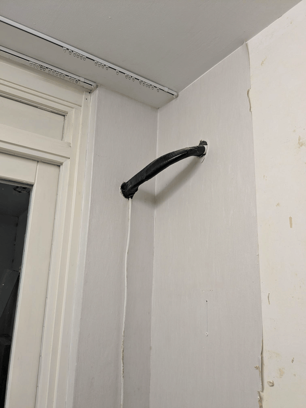

Hoop dat dit gezien wordt als het juiste topic (geen wtw)
ben toe aan mijn volgende projectje
Heb een buis van een vroegere afzuigkap en wil hier mechanische ventilatie aanbrengen, enkel afvoer
Inmiddels zit er een schot voor, dus er zal een ventiel in het schot moeten komen
Gaat om een gang richting een slaapkamer, dus zo weinig mogelijk geluid is een must
Stroom zit er inmiddels
Tips zijn welkom
:strip_exif()/f/image/Ecdav8jyMwlUjp9mZI4wuDwr.jpg?f=fotoalbum_large)
Tips zijn welkom
Inderdaad verkeerde topic,
Kijk even op ventilatieland.nl daar is een heel assortiment van dit soort afzuigventilators te koop die hier zo aankunnen. Evt met een co2 sensor in de woonkamer om slim af te zuigen wanneer er mensen thuis zijn.
Ragnar9999 schreef op woensdag 10 december 2025 @ 08:05:
Tips zijn welkom

Ik heb een jaren 60 woning waarbij ik van plan ben de isolatie goed aan te pakken. Dus ventilatie moet ook gebeuren. Er is alleen een mechanische ventilatie in de badkamer en toilet. Ik zou graag zo'n decentrale WTW unit in de slaapkamer (12m²) willen hebben zodoende.
De uitdaging ligt hem echter in dat de slaapkamer muur-tot-muur belazing heeft. Nu heeft de vorige bewoner dat opgelost voor de airco die ie heeft geïnstalleerd door (zonder enige achting op het esthetische vlak, maar ok) een gat te boren naar het kamertje ernaast, wat _wel_ een stukje muur heeft. Daar gaat dan de airco buis door de muur. Zie foto:
/f/image/WseRDYdsSY7iYROCTl3Fgzw9.png?f=fotoalbum_large)
Zou zoiets ook mogelijk zijn bij een decentrale wtw? Zoja, welke? Of is dit totaal een slecht plan...

Ik heb de kogel gebeten en via Air2you een DWQ150co2 gekocht. Dit is dezelfde unit als de Holtop en de Airexchange.
Maar ik heb nu een testopstelling en ik vind het echt veel en veel te luid. Ook na aanpassing van de voltages nav de tip van @Horla
Echter de testopstelling is niet helemaal accuraat, omdat de in- en uitlaat aan de achterzijde nog niet zijn aangesloten. Dus het geluid hiervan nu ook in de woonkamer terecht komt.
Heeft iemand een idee hoeveel verschil dit zal maken? Ik heb zelf het idee dat het meeste geluid uit het bovenste rooster komt
Ik heb nog ong. een week om de retour aan te melden.
Daarnaast sta ik open voor alternatieven. Mogelijk toch twee o.erre’s door de muur heen…
Interpolis, glashelder!
Doe je de testopstelling in een stille ruimte? Want in een compleet stille ruimte en als je er op let, maakt volgens mij elke actieve ventilatie "lawaai". Laat hem eens 30 min opstaan en doe ondertussen iets anders (boek lezen, tv opzetten, etc.). Bij mij wordt het dan white noise op de achtergrond en valt hij niet op. Maar eerlijk: ik heb ook een pelletkachel in dezelfde ruimte staan die in de winter aan staat en die blaast dan ook continue dus ik ben wel wat gewendTheIbex schreef op dinsdag 17 februari 2026 @ 09:42:

Vandaag de Fresh-R compac laten installeren. Tot nu toe redelijk tevreden, maar zal het aan moeten kijken hoe het leefklimaat gaat worden.
Lang getwijfeld tussen verschillende producten, maar uiteindelijk voor deze gekozen via een lokale installateur die via de leverancier werd aangedragen. Product voelt enorm stevig aan, geen dunne plaatstalen plaatjes gebruikt iig. Als je hem op maximaal ventileren zet is het wel een herrie. Maar we gaan zien hoe het bevalt.
Verbeterpuntje:
- Lever gewoon een stekker mee en niet alleen een snoer.
- Er moet een dashboard zijn, maar een account aanvragen gaat even duren. Zelfregistratie zou fijn zijn.

Wij zijn ons (150 jaar oude) huis aan het renoveren. Centrale wtw krijg ik niet voor elkaar met alle kanalen en wil ik ergens ook niet, omdat we er van houden om boven alle ramen 24/7 open te hebben (in de winter iets minder vaak, maar ook 's nachts altijd open). Vanzelfsprekend moeten we wel iets met ventilatie. Willen jullie eens het volgende idee kritisch bekijken en, indien mogelijk, ons van tips voorzien?
In de badkamer en (apart) toilet zouden we met een Ducobox Silent willen afvoeren. Deze trekt de lucht aan uit de centrale hal met trapgat naar boven (waar dus ramen open staan of op zijn minst ten alle tijde raamroosters).
In de woonkamer (40m2) en semi open (toegang met schuifdeur die 362 dagen per jaar open staat) keuken (25m2) zouden we om conform redenen graag een decentrale WTW unit willen plaatsen. We gebruiken al wel de keuken, maar nog niet de woonkamer.
In de keuken zit 1 raamrooster en een afzuigkap naar buiten. In de woonkamer zitten geen roosters, wel drie kiepramen met ventilatiestand. Als we nu met 2,5 personen in de keuken zitten met de deur naar de woonkamer open loopt de CO2 waarde vrij snel op naar boven de 1500 en als je er lang genoeg zit ook richting 2000. Dit tackelen we nu door de ramen in de woonkamer op ventilatiestand te zetten. Als er visite is slingeren we de afzuigkap paar minuten aan of deur naar hal open en badkamerraampjes open of zetten de CO2 meter uit.
Belangrijk detail. Er zit nu een valdorpel in de keukendeur naar de centrale hal. Dus de keuken en woonkamer zijn op dit moment redelijk afgesloten van de hal, wc, badkamer, bovenverdieping.
Mijn idee: mechanische ventilatie dus in badkamer/wc. Valdorpel laten zitten. Decentrale WTW in woonkamer.
Gaat dit werken? Of zijn raamrooster en afzuigkap een probleem. En wat doen met die valdorpel, ik kan hem er ook uithalen, maar hij voelt ergens logisch aan nu. Aan de andere kant, die deur naar de hal zal ook wel eens een tijdje open staan, ik weet niet wat dat doet met de twee systemen naast elkaar?
Alternatieve suggesties zijn vanzelfsprekend welkom.

Valdorpels zijn alleen nuttig als er verschillende temperaturen in de twee gescheiden vetrekken zijn. Als dat niet zo is dan kan je hem eruit halen en verspreid de lucht zich beter door je huis.
Raamrooster met afzuigkap is in principe gewoon een mechanische ventilatie installatie. Ik vind de afzuigkap vaak vrij luid, als dat niet stoort is er niets mis mee voor ventilatie.
Het idee van wtw ventilatie is om je huis kierdicht te maken en dan actief te ventileren met een wtw zodat het energieverlies van je huis beperkt wordt, dus als al je raamroosters open staat of je huis uberhaupt veel kieren heeft dan heeft een wtw weinig toegevoegde waarde.
Dus de vraag: is je doel ventileren en goede co2 waarde?
Of is je doel om het huis kierdicht te maken om energie te besparen/comfort te verhogen en heb je ventilatie nodig om de co2 waarde goed te houden?

@rikkkurd Ja, afzuigkap is inderdaad luid, dat is voor nu onze nood oplossing tijdens de renovatie. Ons huis heeft inmiddels weinig kieren meer. Wel paar iets wat zwakkere plekken in de schil, maar volgens mij wel goed gelukt over het algemeen. We hebben het niet door laten meten, maar omdat de CO2 met 2 man richting de 2000 gaat, was mijn persoonlijke conclusie dat de boel redelijk dicht zit qua kieren.
Wat betreft het doel is dat op de eerste plaats CO2 minimaal onder de 1200, maar eigenlijk, als we toch bezig zijn, nog een stuk lager als dat realistisch is. Maar dit zou ik zelfs met de mechanische Ducobox al voor elkaar kunnen krijgen als ik naast de badkamer en toilet ook naar de keuken een afvoerbuis trek. In dat geval de valdorpel eruit en het raamrooster in de keuken open en de drie kiepramen in de woonkamer op ventilatiestand.
Echter, dan kom je op wat jij als laatste aanhaalt, namelijk conform. En dat is dan matig vinden wij persoonlijk (tocht). Daarom zat ik er aan te denken om in de woonkamer/keuken een stevig decentrale WTW te hangen. Dan kunnen de kiepramen dicht blijven, het raamrooster in de keuken ook (behalve bij koken). Echter, ik weet niet wat ik dan met de valdorpel aan moet. In hoeverre moet die decentrale WTW exact in balans zijn (aanvoer/afvoer)? Als dat precies komt, moet die valdorpel er dan niet in blijven? Of is het juist handig dat ik de valdorpel verwijder (en een kier onder die deur maak) en de WTW dan ook daar (weliswaar frisse) lucht aanzuigt? Of, tot slot, is de combinatie helemaal niet verstandig hoe ik hem voor ogen heb?
@caspervc Dat klinkt inderdaad een beetje zo als onze situatie. Maar hoe kijk jij dan aan tegen wat ik hier boven als laatste aanhaal? Ben je niet bang dat die twee systemen met elkaar gaan concureren? M.a.w. dat de decentrale WTW alsnog koude lucht aantrekt vanuit de naast gelegen vertrekken (die in ons geval minder verwarmd zijn)?
