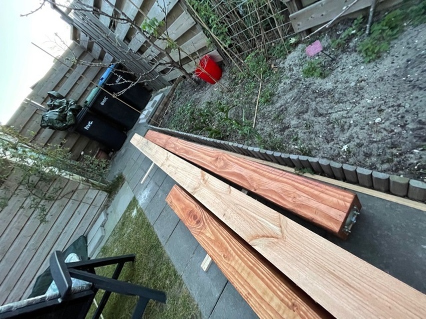

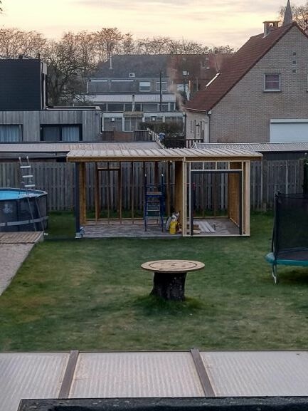

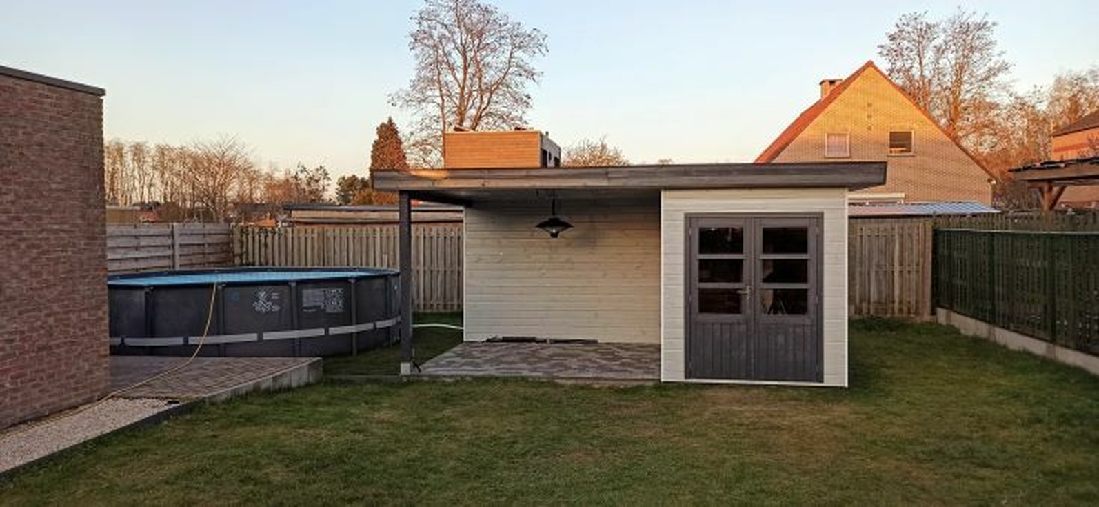

Even een update van mijn project.
6 Maart het hout binnen gekregen van Jongeneel, wel een manko want de 15cm paal van 5 meter was ineens een 12cm geworden... Maar gelukkig dezelfde dag nog omgeruild door een medewerker van een lokaal depot. Onze tuin is niet heel erg groot en ik moest wel even puzzelen waat we alles zouden laten.
Afbeeldingslocatie: https://tweakers.net/i/Yf2V1xFUmzwaGYXuPfn2k29BQPc=/full-fit-in/4920x3264/filters:max_bytes(3145728):no_upscale():strip_icc():fill(white):strip_exif()/f/image/u0g1WdXW4XJPaKekAtqoicAE.jpg?f=user_large
Afbeeldingslocatie: https://tweakers.net/i/ik8a9NTRczfv45LqDls2oei-XEA=/full-fit-in/4920x3264/filters:max_bytes(3145728):no_upscale():strip_icc():fill(white):strip_exif()/f/image/NaqYQLfYGDRp7enMmkzqjCV3.jpg?f=user_large

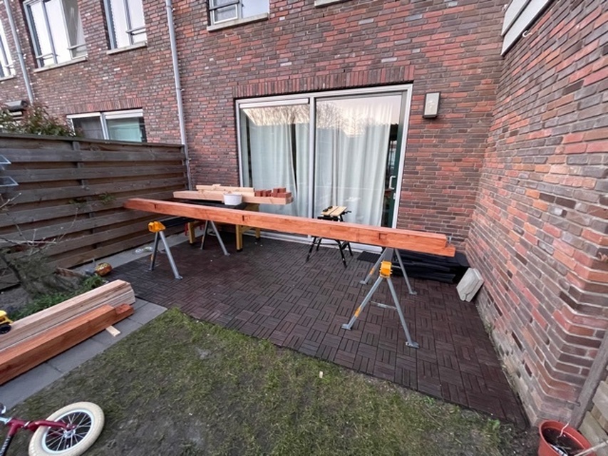

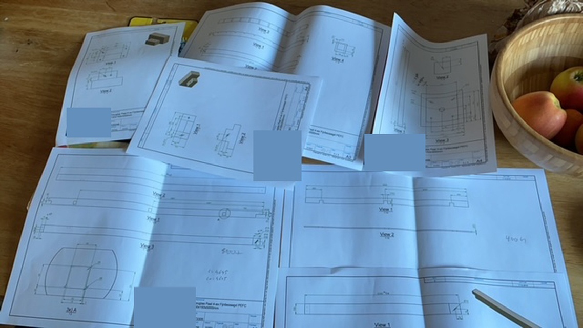

Netjes alles uitgetekend met wat extra lengte op de uiteindes zodat ik alles eerst grof kon zagen en het daarna in elkaar passend afzagen.
Afbeeldingslocatie: https://tweakers.net/i/fcu_EcHx8FsBGdZ7p7UyWrsKSQg=/full-fit-in/4920x3264/filters:max_bytes(3145728):no_upscale():strip_icc():fill(white):strip_exif()/f/image/d5iq9mnaZ1oVYkWq9UoXN9KE.jpg?f=user_large

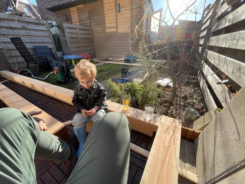

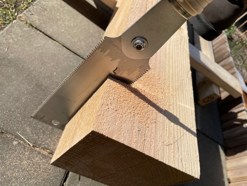

Aangezien ik geen elektrische zagen heb die netjes 150mm en 75mm diep gaan alles lekker met de Japanse trekzaag gefixt.
Afbeeldingslocatie: https://tweakers.net/i/7KPan0pwM3klILxPxAATxEAqBS4=/full-fit-in/4920x3264/filters:max_bytes(3145728):no_upscale():strip_icc():fill(white):strip_exif()/f/image/YqkPkDvtwIm2SZfLE4YskkDB.jpg?f=user_large
Afbeeldingslocatie: https://tweakers.net/i/ian5jOcjLY7dP0Iyt40Cr3Yn9jo=/full-fit-in/4920x3264/filters:max_bytes(3145728):no_upscale():strip_icc():fill(white):strip_exif()/f/image/kwDyEaK2DpsPS5n24lYrJiNa.jpg?f=user_large
Afbeeldingslocatie: https://tweakers.net/i/7SFx8-ighC6PksymPMqnr7ancCc=/full-fit-in/4920x3264/filters:max_bytes(3145728):no_upscale():strip_icc():fill(white):strip_exif()/f/image/IWz9fPNTCp5s00WP8UTaLqRT.jpg?f=user_large
En ik ben er eigenlijk best over te spreken. Viel me alles mee die zaag gewoon op het gemak en niet te snel willen gaan.

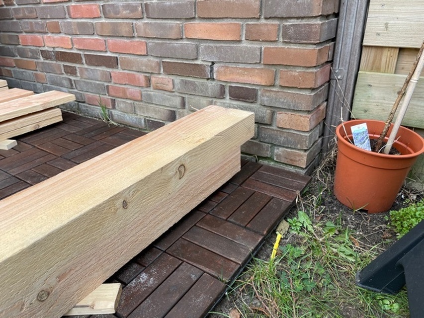

De vrouw des huizes vond het hout echter te "harig" dus schuren maar. Gelukkig met hulp van onze oudste.
Afbeeldingslocatie: https://tweakers.net/i/F3P2DodSOW-OpsfGGoUWIk_3Amo=/full-fit-in/4920x3264/filters:max_bytes(3145728):no_upscale():strip_icc():fill(white):strip_exif()/f/image/db2DCr0CVvDXLt2JwPc4ML90.jpg?f=user_large
En beitsen maar.
Afbeeldingslocatie: https://tweakers.net/i/I64m-edjFgOjTDv-B1Bzgpa5NuA=/full-fit-in/4920x3264/filters:max_bytes(3145728):no_upscale():strip_icc():fill(white):strip_exif()/f/image/Ov97eSsIBXNhkROwXs4Bs7nX.jpg?f=user_large
Afbeeldingslocatie: https://tweakers.net/i/-vaPkkOkp8atZV_xE2uFaZ5aMUg=/full-fit-in/4920x3264/filters:max_bytes(3145728):no_upscale():strip_icc():fill(white):strip_exif()/f/image/UcxXMKSwbY7z3Nm7qM3ct77G.jpg?f=user_large
Afbeeldingslocatie: https://tweakers.net/i/QY4a6zQ_mX1BAhVgQBnNzDktwtw=/full-fit-in/4920x3264/filters:max_bytes(3145728):no_upscale():strip_icc():fill(white):strip_exif()/f/image/ilXqkucaiYnZf5K7lDDvl4R3.jpg?f=user_large
Afbeeldingslocatie: https://tweakers.net/i/7fHoLiQK52tNGGdDljA850cfPds=/full-fit-in/4920x3264/filters:max_bytes(3145728):no_upscale():strip_icc():fill(white):strip_exif()/f/image/u3soemxJ2lA4kxsNn3Lw9Ncr.jpg?f=user_large
Vrijdag gaat het buitenframe tegen de muur aan en dan zaterdag verder aan het binnen werk.

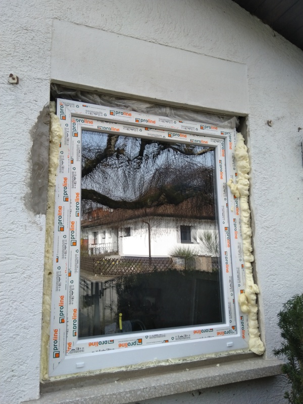

Even een mening hier vragen. Gisteren heb ik een nieuw raam gezet en de ruimte tussen het rolluik en het kozijn is groter dan ik dacht. Het houten kozijn liep verder door naar boven.
Onder het rolluik komt nog een plaatje van 2 cm, maar dan zit er nog een gat van 6 cm hoog en 10 cm diep. Ik dacht eraan om het op te vullen met een stuk steenwol, maar de vraag is dan hoe zet ik het vast.
Afbeeldingslocatie: https://tweakers.net/i/yZkBAUIhMCB-416LzJjXOctskho=/x800/filters:strip_icc():strip_exif()/f/image/lPr5jRnhuG6JRfrWOMOAV7Ou.jpg?f=fotoalbum_large

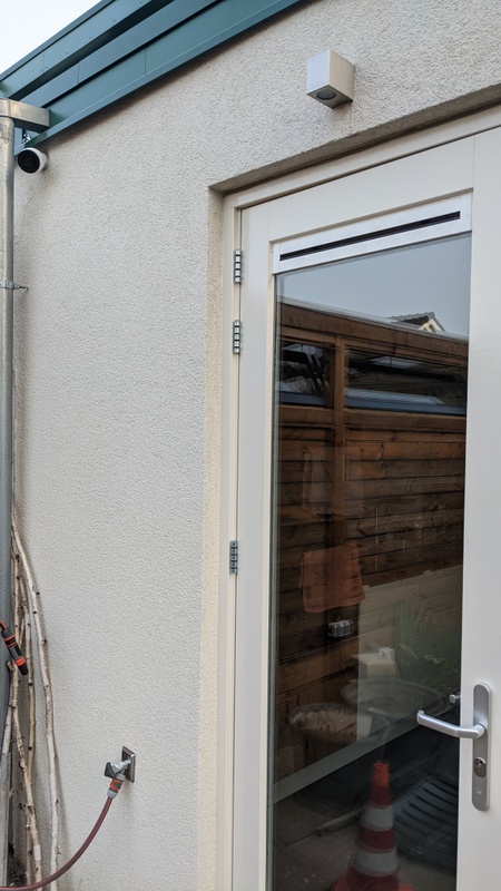

Het kozijn is in een aanbouw geplaatst die nieuw is gemaakt. Mijn broer stoorde zich er niet aan, omdat de deuren aan de zijkant van de tuin zitten, dus zo ie so niet helemaal open kunnen. Ook zou je je kozijn dan moeten opdikken, want in de isolatie kan je je kozijn niet vasts zetten, en een kozijn is meestal 8cm dik.
De isolatie loopt ook onder het kozijn door tegen de fundering/beton vloer aan.
Bij mijn huis zijn we nu ook een aanbouw aan het maken, en daar heb ik gekozen om een kozijn te nemen met extra glas zodat idd mijn deur wel 180 open kan.
De aanbouw ben ik bijgeweest toen ze het gingen plakken. De buitengevel, was al gedaan ergens rond 1995.
Afbeeldingslocatie: https://tweakers.net/i/o8IZRuGLfpPQ1AQxU1G5wcjWcAk=/232x232/filters:strip_icc():strip_exif()/f/image/AgHAvyJNtDAtl8H8k7vG0M0U.jpg?f=fotoalbum_tileAfbeeldingslocatie: https://tweakers.net/i/mGy-_oXYUsS7avKtMQ-y3BUgVvU=/232x232/filters:strip_icc():strip_exif()/f/image/tWRFWgPbWasrgg6D7CYVnkco.jpg?f=fotoalbum_tile
Hier zijn ze aan het plakken.
en kan je zien dat de buitenste 2 deuren dus niet 180 graden open kunnen.
Afbeeldingslocatie: https://tweakers.net/i/_vZLMa9dfunt6EnLT6iAumvCC14=/800x/filters:strip_icc():strip_exif()/f/image/wbS52J8sMzwwufqq0Id8RBqq.jpg?f=fotoalbum_large
Dit is mijn nieuwe huis (zelfde rijtje) daar kun alleen recht niet 180 graden open, maar daar zit ik toch tegen de schutting aan.

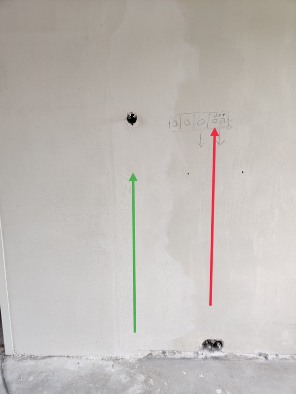

Op onze nieuwe slaapkamer kwamen twee pvc leidingen uit de muur, een met zwart/bruin/groen-gele draad (flexibele leiding) en een lege. Nogal vreemd afgekort dus ik wilde ze verleggen zodat ik ze achter de TV kan verbergen. In de lege leiding komt CAT6 voor wifi en aansluiting op de TV.
Op onderstaande foto de situatie zoals ik had bedacht met de rode pijl aangeven.
Afbeeldingslocatie: https://tweakers.net/i/6O1uojtQEXyxdjErckWZNF6MurY=/x800/filters:strip_icc():strip_exif()/f/image/pA5MeCo2VRxyMa68FvRMz5wt.jpg?f=fotoalbum_large
Helaas kreeg ik natuurlijk niks aangesloten om te leidingen te verlengen, dus ik wilde een stukje muur uitkappen zodat ik wat vlees zou hebben.
Zie onderstaande situatie het gevolg
Afbeeldingslocatie: https://tweakers.net/i/K4UTjMhfvVldwrkeTAdDeypN0hw=/x800/filters:strip_icc():strip_exif()/f/image/6O4m196EypT8kq27flkr30Zg.jpg?f=fotoalbum_large
Ik heb nu de leidingen verder uit de muur getrokken en nu komen ze uit bij de groene pijl op bovenste foto. De flexibele leiding heb ik tevens kunnen vervangen voor een normale.
Maar hoe krijg ik dat gat nu weer dicht, het zijn zwarte korrelige stenen? Ik heb Ytongblokken, kan ik die met zand cementmortel er in metselen als ik het gat wat rechthoekig maak? Ik heb ook nog blokkenlijm of Knauff MP75. De muur wordt zaterdag gestuct.

Zeeuw schreef op donderdag 1 april 2021 @ 13:23:
Ah, een jaren 30 huis toevallig?
Wat je ziet is drijfsteen, heel licht en dun materiaal. Opvullen met Ytong en dat verlijmen lijkt mij een prima optie. Zo ga ik ook wat kleine gaten opvullen.

  • Laatst online: 00:35
HTT-Thalan
Afbeeldingslocatie: https://tweakers.net/i/47efvNWINgzkwsNwNrJ80Bh1_RE=/800x/filters:strip_icc():strip_exif()/f/image/91Nm402XXFW6c82pEEAaOFBp.jpg?f=fotoalbum_large

Nee, jaren 60. Drijfsteen is inderdaad het woord wat ik zocht.
Drijfsteen is net goed genoeg voor een wandje, als je er verder niets mee wilt doen. Heb er binnen no-time een aantal het huis uit geslagen. Deze moest eigenlijk blijven staan :F
Verlijmen met blokkenlijm? Mij lijkt beton (ik heb zandcementmortel) wat makkelijker omdat je het blok nooit exact de juiste maat krijgt en je de gaten rondom wat dikker op kunt vullen dan met lijm. Ik weet alleen niet of dat met uitzetten/krimpen een probleem kan zijn en later scheuren in het stucwerk veroorzaakt?

Hier al een ruime tijd aan het meelezen en kan nu zelf ook iets tonen :-)
Project tuinhuis ( beetje in mekaar gezakt ) --> Overkapping met berging en kleine technische ruimte voor zwembadspullen.
Origineel:
Afbeeldingslocatie: https://tweakers.net/i/qaf6E5VLxhHfr83s4CbR-fk_rJI=/full-fit-in/4920x3264/filters:max_bytes(3145728):no_upscale():strip_icc():fill(white):strip_exif()/f/image/9mTt5aElwNwHV8SQB2nv8ZHy.jpg?f=user_large
Tuinhuis helemaal gedemonteerd. Alles behalve roofing gerecupereerd.
Planken 38x89 voor de kader. Dubbele deur vooraan en enkele deur achteraan.
Afbeeldingslocatie: https://tweakers.net/i/pJC0tGt-zBxFtT6r20ItxiEsfuI=/full-fit-in/4920x3264/filters:max_bytes(3145728):no_upscale():strip_icc():fill(white):strip_exif()/f/image/LSM59vqFQIkdkUhvzXADcFq5.jpg?f=user_large
Dakbedekking zijn geïsoleerde sandwichpanelen
Afbeeldingslocatie: https://tweakers.net/i/-5I0p5KtH583suUKi4aQdcT7r04=/full-fit-in/4920x3264/filters:max_bytes(3145728):no_upscale():strip_icc():fill(white):strip_exif()/f/image/CJhSBx88kHIAraIx3NHsETLk.jpg?f=user_large
Buitenkant zijn rabatplanken, behandeld met wijzonol dekkende tuinbeits in het lichtgrijs. deuren en kader rond sandwichpanelen eveneens wijzonol, deze keer grafietgrijs.

  • HTT-Thalan
HTT-Thalan
Afbeeldingslocatie: https://tweakers.net/i/UyWuMCluNXP0vcxHfgvfVqwTbaY=/800x/filters:strip_icc():strip_exif()/f/image/WBAhq6mR69oFvGPu8bsUiIAn.jpg?f=fotoalbum_large
Afbeeldingslocatie: https://tweakers.net/i/fUSS-n71VAiRCmO0LlKwp8P6qqg=/800x/filters:strip_icc():strip_exif()/f/image/aAiu4O9WMkpefXvNJJ9GjmMc.jpg?f=fotoalbum_large
Afbeeldingslocatie: https://tweakers.net/i/-2J2397_84coxbBuG9GDZVXLxTg=/800x/filters:strip_icc():strip_exif()/f/image/SO1czfCixJkq3UnJ6dTIaOEP.jpg?f=fotoalbum_large
Morgen de tweede laag erop en schaaldelen halen voor de binnen bekleding.
