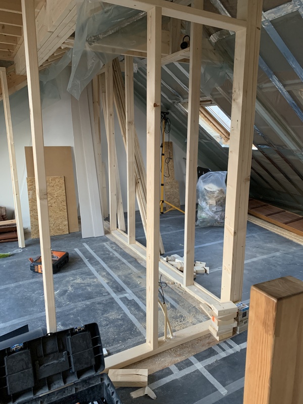

Ik lees hier al een tijdje mee, met de verschillende interressante projecten, veel inbreng heb ik zelf nog niet kunnen geven :P
Nu zijn wij hier bezig met het renoveren & isoleren van de zolder en wil de CV graag wegwerken.
Voor zover ik lees zijn er dan 3 dingen waar je rekening mee moet houden
1. CV moet een gesloten systeem zijn
2. Er moet genoeg ventilatie zijn
3. CV mag niet ingebouwd zijn, zodat men er met onderhoud makkelijk bij kan.
Nu heb ik zelf het idee om de volgende ombouw te plaatsen:
Afbeeldingslocatie: https://tweakers.net/i/tweSeiTXvL_WZNONKfan2T3po_4=/x800/filters:strip_icc():strip_exif()/f/image/MI95kaTUas8osiZgh3jU0iju.jpg?f=fotoalbum_large
De zwarte lijnen stellen de platen voor die er omheen komen.
In de hoek(waar de 2 platen samen komen) wil ik 1 vertikale paal vast zetten, deze is dan niet meer weg te halen. De 2 platen die er tegenaan komen wil ik met magneten monteren, zodat met onderhoud beide platen er uit kunnen en er makkelijk bij de CV gewerkt kan worden.
Bij 1 kant wil ik aan de boven en onderkant een ventilatie rooster plaatsen (rode vierkanten op de foto), zodat er lucht circulatie is.
Daarnaast heb ik stroom, dus ik zou een ingaande en uitgaande ventilator er achter kunnen plaatsen voor extra circulatie.
Denken jullie dat ik hiermee genoeg ventileer, zijn de ventilatoren nodig, zou alleen die roosters plaatsen genoeg zijn, of is er nog meer ventilatie nodig?
Doordat de platen verwijderbaar zijn, voldoe ik dan genoeg aan het niet inbouwen van de CV?

Die ventilatoren zijn denk ik niet nodig. 2 roosters is zelfs al redelijk overkill volgens mij.
de luchttoevoer van die cv-ketel lijkt overigens van PVC te zijn, officieel mag dat niet. Het zou PP moeten zijn.
Eerste is goed om te horen :)
Dat tweede was ik me niet bewust van, het huis destijds gekocht met deze (nog niet zo oude) cv ketel en aansluiting, dus me daar verder nooit in verdiept en gewoon van uit gegaan dat dit allemaal wel goed zat.
Uit interresse, PP vs PVC heeft met de temperaturen te maken waar ze tegen kunnen of is er een andere reden dat PVC hier niet voor gebruikt mag worden?

Ik ben geen installateur, maar zover ik weet heeft dat inderdaad met de maximale temperatuur waar het materiaal tegen kan te maken. Als het al een tijd zo zit zou ik het tijdens een onderhoudsbeurt eens navragen.

Zo te zien is de toevoer pvc en de afvoer pp. Lijkt mij eigenlijk prima aangezien toevoer lucht niet snel heet zal worden.
Dat ga ik zeker doen, navragen kan nooit kwaad (y)

Jouw ventilatieplan met 2 roosters zoals getekend is keurig conform de CO eisen heden ten dage. Hoeven echt geen fans bij en als de beide platen weg zijn als er onderhoud uitgevoerd wordt ziet de monteur ook wat ie doet tenminste. Hoeveel mensen denken dat je nightvision standaard ingebouwd hebt is verbazing wekkend. Als ik dan vermeld dat ik in donker tenminste ook niks zie lekken komen ineens de schijnwerpers tevoorschijn, maar dit terzijde.
Jouw rga is idd niet conform want beide buizen zouden voor het gemak met PP uitgevoerd kunnen worden, kan het nooit verkeerd zitten. Het lijkt er alleen op dat er 2 soorten rga materiaal door elkaar gebruikt zijn, nml kunststof en een alu dakdoorvoer. Ik meen te herinneren dat o.a. Vaillant in de installatievoorschriften heeft staan dat er maar 1 soort rga gebruikt mag worden.
Als je dan in je nieuwe cv ruimte dan ook nog een CO melder plaatst, is het helemaal af.
Kijk dat is een mooi duidelijk antwoord, dan ga ik hier gewoon mee aan de gang. CO melder erbij plaatsen is ook een goed idee inderdaad :)
De buizen laat ik voor nu even en vraag ik bij de eerst volgende service beurt eens na.
Je zou ook evt de twee platen als één constructie kunnen maken. Dus één unit van 90 graden die je zo kunt wegschuiven. Dus precies die twee die je getekend hebt maken als stijve constructie. Twee platen en een hoekconstructie met balken.
Miwschien ook een idee: Volgens mij kan je de verticale balk vermijden door op de grond twee balkjes te schroeven en bovenaan. Daar kunnen dan de twee platen met magneten tegenaan. Als je dan over de lengte aan één van de platen een balkje maakt (dus op plek waar jij je balk gepland had, maar dan vast aan de plaat ipv gefixeerd in de ruimte) dan kan die ook weer met magneten aan de andere plaat en is vrijwel alles demontabel.

  • StephanO1990
  • Laatst online: 09-09 22:37
We zijn hier bezig met een leuk project in onze jaren '30-woning. Na het dak aangepakt te hebben (spantbeen verwijderen, nieuwe lattenwerk, plaatsing dampopen folie en van binnenuit geïsoleerd te hebben, werd het tijd voor het opzetten van de wanden.
Het visueel maken helpt enorm ter voorbereiding. De opgang naar zolder is niet ideaal. We wilden de ruimte opdelen in twee ruimtes en daarbij de overloop zo klein mogelijk houden. Uiteindelijk is onderstaande het meest praktisch gebleken.
Afbeeldingslocatie: https://tweakers.net/i/3yrJS2BKOFfqzAXYfsfIT1l7_Ug=/232x232/filters:strip_exif()/f/image/s71mwHKOKvuQpruZBM7bQa0w.png?f=fotoalbum_tileAfbeeldingslocatie: https://tweakers.net/i/A5OnHPULc0Vbv3-kRJgSyzuridU=/232x232/filters:strip_exif()/f/image/DjTs8ai6UOSfFXa01opVmceR.png?f=fotoalbum_tileAfbeeldingslocatie: https://tweakers.net/i/Kefn4V0wWCecOviW4U4Qva7lm2U=/232x232/filters:strip_exif()/f/image/2qQ2dg5DWwaIujcr8nVM7bqK.png?f=fotoalbum_tile
Vrijwel alles is 1 op 1 overgenomen van de digitale schetsen. De wanden zijn opgetrokken uit 38x89 mm hout. Er wordt 9mm osb tegenaan geplaatst en daarop gips. De wanden worden geïsoleerd met overgebleven Pavaflex houtvezel isolatie, wat ook in het dak zit.
Afbeeldingslocatie: https://tweakers.net/i/oCxqyaiLEIFPFhriIepuePbkIgQ=/x800/filters:strip_icc():strip_exif()/f/image/TYXe262SpcsJhdDOSJF563BS.jpg?f=fotoalbum_large
Afbeeldingslocatie: https://tweakers.net/i/n5n1QvXTgBwkF7dHFIaUveQChTc=/800x/filters:strip_icc():strip_exif()/f/image/pWvy4NfEG0ymRlMQnGu7eAQQ.jpg?f=fotoalbum_large
Daarna heb ik de nieuwe elektra gemakkelijk vanuit de meterkast naar zolder aan kunnen leggen. Uiteindelijk hoefde er maar één gipsplaat in de gang te sneuvelen. Ik kwam vanuit de gang zowel makkelijk in de mk (moest me alleen een weg zien te boren door drie draagbalken) als in de kast, recht onder de zolder.
Afbeeldingslocatie: https://tweakers.net/i/qqUgVOpytTwQ6EOcWrm7_sF7498=/232x232/filters:strip_icc():strip_exif()/f/image/r8Cjegv4puy1BQDA9rtPHLXL.jpg?f=fotoalbum_tileAfbeeldingslocatie: https://tweakers.net/i/iSG083ovb-GK81EnMuFCgR6EtfU=/232x232/filters:strip_icc():strip_exif()/f/image/Xw9ZvVQHW4IK4ycflo9ljtog.jpg?f=fotoalbum_tile
Het idee was een nieuwe stroomgroep voor zolder aan te leggen en alvast een voorbereiding te treffen voor eventuele zonnepanelen. Waar ik anders uitvoerig van te voren alles uitdokter, heb ik dat deze keer niet gedaan. Ik ben er te laat achter gekomen dat ter voorbereiding op zonnepanelen een 4/6mm ymvk-kabel van de meterkast naar zolder een vereiste is.
Zoals hierboven uitgelegd kan ik nu nog gemakkelijk vanuit de gang een kabel naar zolder trekken.
Vraag: is het:
1. mogelijk om een YMVK-kabel binnendoor vanuit de mk naar zolder aan te leggen? De kabel ligt dan tussen de isolatie. Geen idee wat er qua warmte-ontwikkeling zou optreden.
2. De kabel heeft een behoorlijke mantel. Is het nodig om deze kabel ook nog in een mantelbuis te leggen?

Die laatste vragen passen beter in Het grote topic voor Elektra huisinstallaties - Deel 1. Daar hebben ze meer verstand van elektra.

Lijkt me geen probleem. Gewoon tussen de isolatie die doen: 6mm wil je niet door een buis proberen te krijgen, omdat die kabels en druk minder flexibel zijn dan de standaard 1.5mm.
Als er warmte zou ontstaan in de kabels heb je de verkeerde kabels gekozen. 6 mm is bedoeld voor 25-40A.

Dit onderwerp past inderdaad zoals @breinonline al zegt beter in Het grote topic voor Elektra huisinstallaties - Deel 1 thuis. Maar voor de duidelijkheid reageer ik hier.
Ik mis even waarom 2790 Wp op 4/6mm ymvk moet?
2790 Wp is (delen door 230V) +- 12,1A dat kan achter een "normale" 16A automaat.
Als het een aparte groep is moet normaal installatie materiaal dan toch volstaan?
Dus bruin/blauw/aarde naar boven en klaar ben je. Mocht het vermogen te groot worden voor 1 groep dan kun je ook naar 3 fase gaan (moet je natuurlijk wel 3xbruin doen), maar dan moet je natuurlijk ook een 3 fase aansluiting hebben.

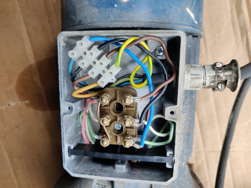

Eigenlijk heel slecht dat ik het moet vragen vind ik zelf, maar ik wilde even de bevestiging. Onderstaand 2 foto's van de aansluiting van de grondwater pomp. Klopt mijn aanname dat het niet lukt om deze op 1 fase te laten draaien?
Afbeeldingslocatie: https://tweakers.net/i/_H6AGlkWIytDgcqyk4DADj511lI=/800x/filters:strip_icc():strip_exif()/f/image/IIzm1OrFwyzRcimfSwQTsbbE.jpg?f=fotoalbum_large
Afbeeldingslocatie: https://tweakers.net/i/q8enyKO5qWMw9gBcWK7KhquEZvA=/800x/filters:strip_icc():strip_exif()/f/image/jp1WKKb72nH5WPfDe3h2VGg4.jpg?f=fotoalbum_large
De hierboven gemaakte typ- en/of spelfouten zijn mijn handelsmerk
  • nvermen
  • Laatst online: 17-09 22:46
devino schreef op zondag 4 april 2021 @ 21:57:
correct, ofte 3x230V of 3N400V. dus op monofase ga je ze niet zomaar aan de praat krijgen :-/

@nvermen Kan je eens in lekentaal uitleggen hoe je dat uit zo'n schema kunt afleiden?
[ Voor 6% gewijzigd door Jannibal23 op 04-04-2021 22:48 ]

Jannibal23 schreef op zondag 4 april 2021 @ 22:47:
Naast de 230V zie je een driehoekje - of: delta.
Een deltavorm bestaat uit 3 fases waar tussen de fases onderling 230V staat.
Naast de 400V zie je een 'ster'.
Een stervorm bestaat uit 3 fases waarbij 400V tussen de fases onderling staat, en 230V tussen de fases en neutraal.
Verder zie je duidelijk dat er 3 aansluitingen op het schema staan.
Zoals @Slonzo al zei, van zodra je een aansluitschema ziet, ben je er al zeker van dat het om een 3-fase aansluiting gaat.
Als je dan vraagt waarom...
Bij AC wisselt de spanning continue tussen + en - de nominale spanning, hetgeen eigenlijk betekent dat je voor een één-fasige gebruiker beide polen onderling kan omwisselen.
Een elektromotor werkt op basis van spoelen die in timing geactiveerd worden en zo een roterend magnetisch veld vormen. Bij 3-fasen stroom zijn de fases 'in fase' (hence the name) wat wil zeggen dat hun spanningspieken in golven elkaar opvolgen, en zo hun respectievelijk aangesloten spoelen hun veld genereren. Je kan de fases dus niet willekeurig aansluiten omdat de onderlinge timing van de spoelen ook verandert, en dat de motor dan in de verkeerde richting kan gaan draaien in het beste geval.
Het verschil in spanning voor de aansluitschema's heeft ook zijn reden:
De spoelen aansluiten kan in 2 configuraties: ster (ook "Y" genoemd) of driehoek (ook wel delta) die bepalen welke spanning er nodig is, of omgekeerd ook wel dat de beschikbare aansluiting zal bepalen welke spoel-configuratie je zal gebruiken.
Afbeeldingslocatie: https://tweakers.net/i/FtV_hMZAhn2I4Qm1G4eXfUE7yBE=/full-fit-in/4920x3264/filters:max_bytes(3145728):no_upscale():strip_icc():fill(white):strip_exif()/f/image/lHdjQ8OegeJY9qpPNOlAiIou.jpg?f=user_large
Zoals je ziet moet bij een ster-opstelling de spanning tussen 2 fases 2 spoelen overbruggen, en bij delta maar 1, hetgeen verklaart waarom de ene opstelling dubbel zo hoge spanning nodig heeft dan de andere.
Bij 3N400V is spanning tussen fases onderling 400V en tussen fase en neutraal 230V ( 400/sqrt(3) ).
Bij 3x230V heb je geen neutraal en is de spanning tussen de fases 230V.
Voor een iets duidelijker verhaal en wat meer rode draad richt je je best tot een cursus elektromechanica :D
[ Voor 14% gewijzigd door nvermen op 05-04-2021 00:20 ]
Nee, die aanname klopt niet, een driefasemotor kan je op 1 fase laten draaien met behulp van een Steinmetz-schakeling.
Dit kan niet met alle 3 fase-motoren, wel met de kleinere zoals deze.
Jouw motor heeft 1,1 kW, dan zou je een condensator van ca 66uF (of iets/minimaal groter) nodig hebben om de motor in gang je zetten door daarmee de ontbrekende fase te overbruggen.
Hou rekening dat van de 1,1 kW maar ca 0,75 kW (70%) overblijft aan vermogen als de motor op 1F-230V loopt.
@nvermen
Bij 3 fasen stroomspanning heb je (aangeleverde) spanning via 3 fasen (R,S,T) en heb je een nul, Tussen de fasen staat 380V spanning en tussen fase en nul staat 230V spanning.
Bij 230V heb je een fase en een nul, dus bij 3x 230V heb je óf 3x dezelfde fase (via een andere groep) en 3x een (dezelfde) nul uit een 1 fase meterkast, of 3 x 230V uit 3 fasen met nul, tussen R en nul staat 230V, tussen S en nul staat 230V en tussen T en nul staat 230V, uiteraard alleen uit de 3 fase meterkast en ook hier is de nul voor alle fasen dezelfde. (grappig weetje misschien is dat de aarde (groen/geel) soms ook zichtbaar op de nul aangesloten werd in oude installaties, ligt er aan waar de PEN leiding gesplitst wordt en of er een aardpen voor de woning geslagen is.Tegenwoordig is de NEN 1010 anders en mag dat (TN-C-S) niet meer.)
Stroom (I) is wat anders dan spanning (U), de spanning is 230/240V of 380/400V, de stroom is het ampèrage dat gebruikt wordt door de motor of geleverd kan via de hoofdzekeringen.
Hoe het zit met stroom (I), spanning (U), vermogen(W) en weerstand (R) lees je hier.
Bij een 3 fase-motor heeft de motor 3 fasen/wikkelingen. Vandaar 3 fase motor.
Bij een 230V motor zijn dat maar twee fasen/wikkelingen, een werkwikkeling en een hulpwikkeling.
In een 3-fase motor liggen de drie fasen / wikkelingen 120 graden t.o.v. elkaar verschoven in het stator huis. Hierdoor worden als de motor wordt ingeschakeld de fasen na elkaar magnetisch bekrachtigd wat tot gevolg heeft dat de rotor / motor-as gaat draaien.

@devino je zou ook een frequentie regelaar kunnen gebruiken. Niet heel voordelig, tenzij je er 1 tegenkomt op marktplaats. Moet dus wel een variant zijn die je met 1 fase kunt voeden. Kan ook handig zijn voor het schakelen van de pomp op druk of afname bijvoorbeeld (hydrofoor).

Vandaag de muurtjes in mijn nieuwe tuinhuiskantoor afgemaakt. pir+osb achterwand en zijwand. Andere zijwand is steenwol, isolerend (en dampdicht) folie en gips (is het muurtje naar de werkplaats dus is feitelijk een tussenmuur).
Nu beginnen met het plafond waar ik nu al 2 maanden over loop te twijfelen hoe ik dat ga doen :)

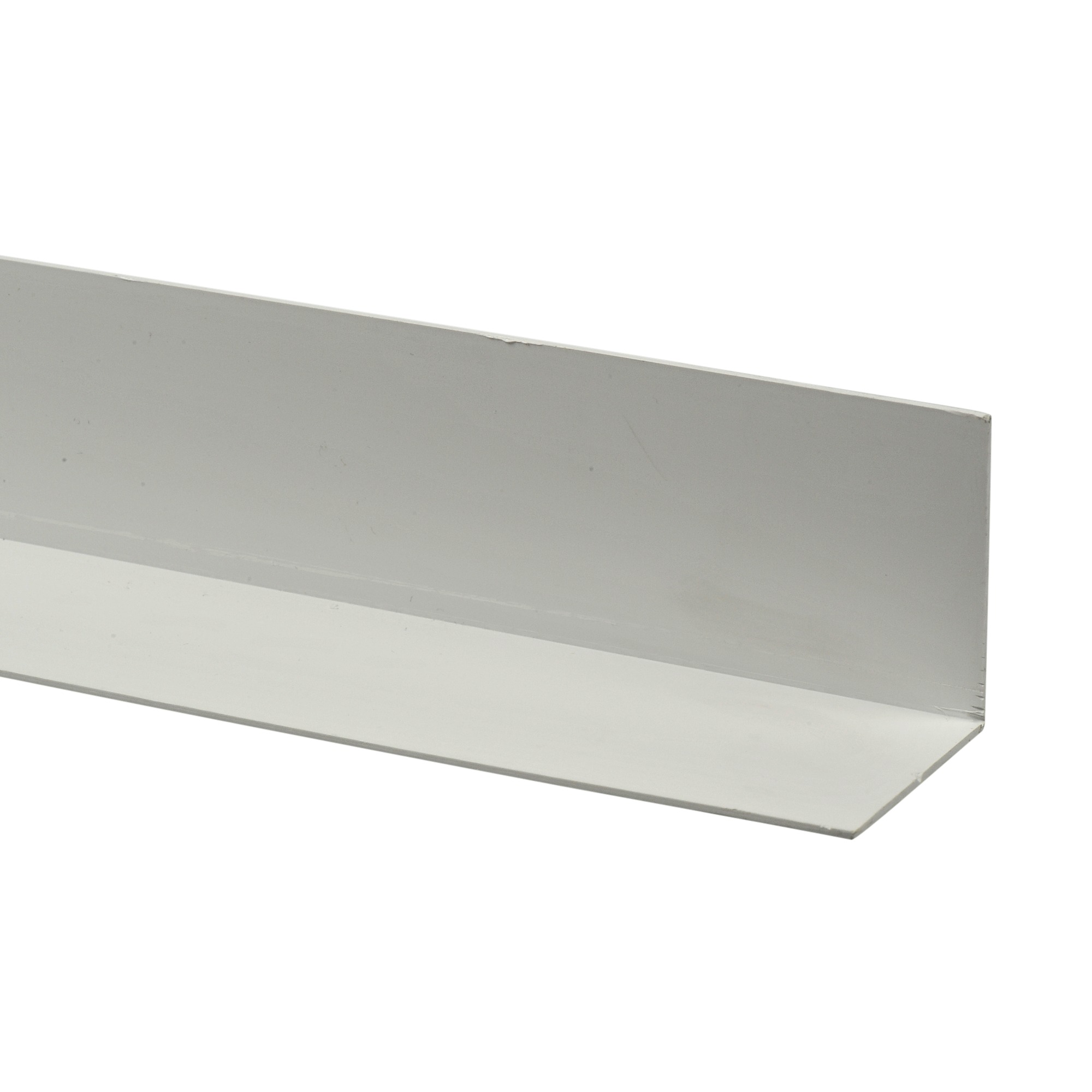

  • CurlyMo
  • Laatst online: 23:21
miicker schreef op maandag 15 maart 2021 @ 15:21:
Ik heb een vraagje, weet iemand waar ik een kunsstof L profiel op maat kan bestellen voor een beetje een acceptabele prijs? Ik heb 1 lange kant nodig van +-20 cm en een korte kant van +- 3-4 cm. Het profiel moet 5 meter lang zijn, maar mag ook 2 x 2,5m lang zijn bijvoorbeeld. Ik heb er op gezocht, maar de enige profielen die ik vond waren alsnog een soort vaste maten.
Mag trouwens ook aluminium of iets anders zijn, zolang het maar weersbestendig is.
Ik zoek dus zoiets:
Ik weet niet of je al wat gevonden hebt, maar ik heb een soortgelijk probleem opgelost door cellenbetonblok profiel op maat te snijden / zagen. Toen moest ik weer aan je vraag denken. Ik weet alleen niet of de rand hoog genoeg is voor je.
Afbeeldingslocatie: https://cdn.hornbach.nl/data/shop/D04/001/780/498/062/33/DV_8_4111233_03_4c_NL_20160205200839.jpg
https://www.hornbach.nl/s...0-cm/4111235/artikel.html

nvermen schreef op maandag 5 april 2021 @ 00:04:
Dus kan ik dan de conclusie trekken dat het ding can @devino was aangesloten op 400V (gezien de brug tussen de terminals aan de linkerzijde?)
Of is dat een verkeerde aanname (gewoon nieuwsgierig hoor..)
*sowieso
