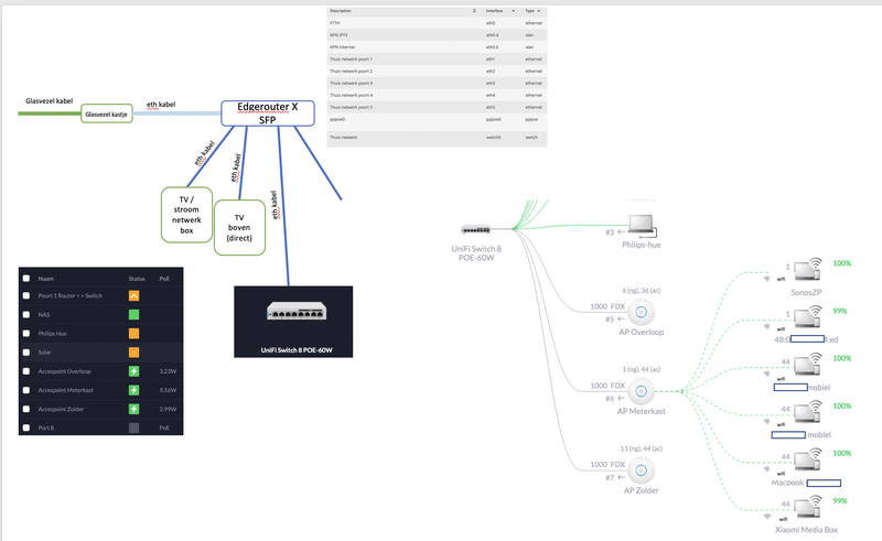

Ik heb al een paar jaar Orbi RBK50, gekocht omdat in mijn nieuwbouw huis andere (mesh) routers geen fatsoenlijk bereik hadden. Toen had ik geen kabel boven dus heb ik met backhaul Orbi gebruikt. Orbi heeft op papier gekke specs, alleen in de praktijk valt het soms tegen. Vooral als ik op de 1ste verdieping zit, tussen twee AP's (op begane grond en op 2de verdieping), dan begint Orbi moeilijk te doen, vergeet ook soms 2.4Ghz wachtword. Ik dacht dat het wordt gefixt door satelliet ook aan kabel te zetten, dus dit jaar naar boven een CAT6e kabeltje getrokken. Het lijkt iets beter, maar ik ben nog steeds niet tevreden, ook bereik buiten is heel slecht. Daarnaast kwam ik erachter dat ik Orbi router met satelliet niet via een switch kan connecten, daar doet Orbi ook moeilijk over.
Ik ben nu op zoek naar een vervanger voor Orbi RBK50, het liefst gewoon access points met POE (ik heb een netgear switch met POE).Is Ubiquiti UniFi AP AC PRO een goed alternatief voor Orbi? Het lijkt een oude model en snelheid wat minder, maar misschien performt het toch beter? Liever een wifi 6 AP's, maar die zijn nu nogal duur. Ik heb een 1 Gigabit internet. Budget max €500 voor 2-3 AP's (3 in het geval op elke verdieping een AP)
Orbi performance, 5 meter vanaf satelliet:
Afbeeldingslocatie: https://tweakers.net/i/o_I4jNWH0PTSmaIcTXw7c0UaVDo=/full-fit-in/4000x4000/filters:no_upscale():fill(white):strip_exif()/f/image/jWPJ1A9XSBLm4SC2NlJZDbvK.png?f=user_large

Hallo,
Ook ik ben in het bezit van een wat ubiquiti en unifi spul. Ik ervaar echter wat problemen waarbij ik hoop dat jullie mij kunnen helpen. Ik zal eerst mijn situatie schetsen:
Afbeeldingslocatie: https://tweakers.net/i/uomIWMTzwiYAvlx3k2I3fXQ3iIE=/800x/filters:strip_exif()/f/image/HtbZ47EopEcq7hkLK5FmdBz3.png?f=fotoalbum_large
Waarbij ik mijn unifi controller op de NAS heb draaien.
Probleem: ergens botst iets met elkaar...
Solaromvormer geeft DHCP fout aan... (de andere omvormer via wifi overigens niet)
Samsung telefoon; als enige telefoon / apparaat blijft deze problemen met wifi hebben waarbij hij steeds disconnect.
Ik heb alle stappen doorlopen van resetten. Alles eruit en stap voor stap apparaat en kabel voor kabel het spul er weer in zetten. Ik krijg het niet voor elkaar. Kan iemand mij helpen?

Dinh088 schreef op zaterdag 21 november 2020 @ 10:39:
Hallo,
Gaat het om wifi apparaten? De Samsung telefoon natuurlijk wel, maar ook in het geval van de omvormer? Zo ja: auto optimize network al eens uit gezet? Of hoe de zoveelste incarnatie daarvan heet.
  • Dinh088
  • Laatst online: 19-03-2025
RobertMe schreef op zaterdag 21 november 2020 @ 10:56:
Hi, bedankt voor je snelle reactie. De omvormer die niet reageert op het netwerk zit in dit geval met een kabel aangesloten (poort 4 switch). En nee ik heb auto optimize network nog nooit aangeraakt. Proberen?
