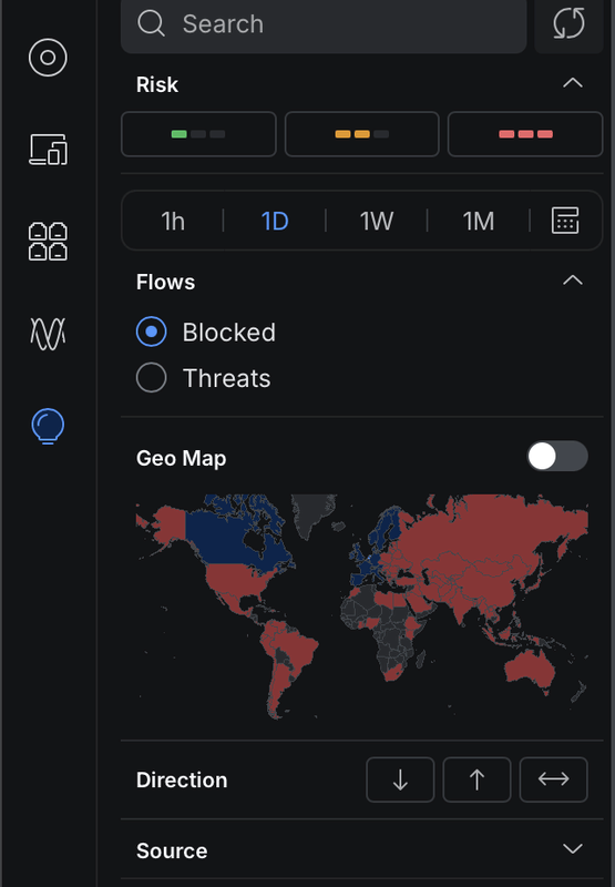

Ik dacht ook nog, misschien heeft het te maken met de firewall, dat ik bepaalde landen blokkeer voor inkomende connecties (Rusland, China etc.). Ik had een maand terug ongeveer geupdate naar de nieuwe 'New Zone-Based Firewall', maar door gisteren een backup terug te zetten van 1 januari, heb ik weer de oude configuratie en dat maakt geen verschil.
Ook kon ik net niet meer met mijn macbook op internet, terwijl dat gisteren prima ging. Na een herstart van alles, krijg ik weer een ip toegewezen, dus het zit allemaal niet lekker.

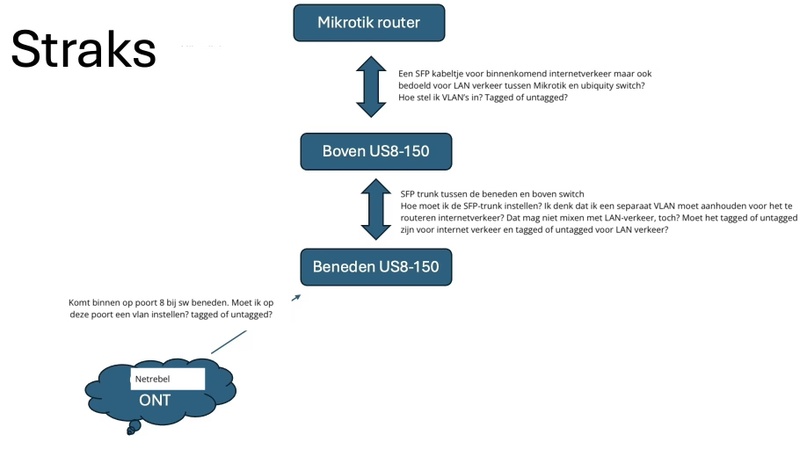

Wegens een nieuwe internetprovider NetRebel moet ik mijn Unifi config aanpassen.
Ik had eerst Odido glasvezel en ben overgegaan naar NetRebel-glasvezel.
Belangrijkste het enige verschil tussen de twee providers is dat Odido het internetverkeer op vlan300 zette en Netrebel helemaal geen vlan heeft. Verder is de techniek hetzelfde (GPON) en is de Huawei-ONT vervangen voor een ZTE ONT.
Maar wat moet ik nu doen met mijn VLAN-configuratie? Ik moet ervoor zorgen dat het verkeer vanaf de ONT gescheiden over twee switches gaat voordat het bij de Mikrotik op zolder aankomt. En de Mikrotik moet het verkeer ook weer terugsturen over dezelfde SFP-kabel zodat het hele LAN daar gebruik van kan maken.
Uit mijn post van 10 oktober 2024, toen ik het voor Odido had ingericht:
Afbeeldingslocatie: https://tweakers.net/i/vX3NyFu9NvIm11CxGpLcVPw0tlw=/800x/filters:strip_icc():strip_exif()/f/image/VYeyYHXBuf49aBJtPFCzhgVY.jpg?f=fotoalbum_large
Nu moet het er straks wederom zo uitzien. De plaat is niet wezenlijk veranderd (switchpoort beneden is veranderd van 1 naar 8 maar dat is het).
Maar hoe stel ik die VLAN's nou in?
Afbeeldingslocatie: https://tweakers.net/i/_tDPnvXKB96mSt55h8fxdwwnxyE=/800x/filters:strip_icc():strip_exif()/f/image/29gX7gb8c3gKcf1QExqiwEGY.jpg?f=fotoalbum_large
Ik raak in de war van tagged en untagged VLAN's. Bij Ubiquity heet dat native vs tagged.
Dit is wat ik denk dat er moet gebeuren:
  1. Het verkeer op port 8 van de switch beneden (verbinding naar de ONT) moet een VLAN krijgen zodat deze apart gehouden kan worden van de rest van het verkeer. Voorstel is om VLAN ID 100 te geven.
  2. Op de switch beneden trunk-poort naar boven moeten twee VLAN's ingericht worden om de internet-data en het LAN te kunnen verzenden/ontvangen. Ik denk dat hier untagged VLAN 100 moet komen (want de tag is al geplaatst bij poort 8 ) en ook een ander VLAN op deze trunk port voor het LAN, VLAN ID 10. Die VLAN ID 10 moet tagged worden, VLAN informatie moet toegevoegd worden want dat ID bestaat nog niet.
  3. Op de trunk port van de switch boven bijna dezelfde config als beneden, maar dan untagged 100 en 10 want tags zijn al geplaatst.
  4. Op de SFP port van de switch boven naar mikrotik router, deze poort moet untagged 100 hebben, immers internetverkeer heeft 100 en het is al getagged geweest dus taggen is niet nodig. Ook moet deze poort untagged 10 krijgen voor het LAN verkeer. untagged, want de tag is al geplaatst.
  5. Op de SFP port van de mikrotik zelf weet ik het even niet.
Klopt mijn gedachtengang? Eenmaal tagged hoeft het later niet meer getagged te worden.
Ik wilde het zelf graag oplossen maar ik krijg de trunk niet goed ingesteld. De controller hangt boven aan de switch en verliest bij het instellen van trunk VLAN's verbinding met beneden. Het jammere van die controller is dat het me niet op tijd laat weten dat de verbinding verloren is waardoor ik soms een offline switch beneden zit te configureren.
De enige manier om het op te lossen is om dan een UTP-kabeltje tussen beiden te leggen waardoor de beneden switch weer verbinding heeft met de controller. Maar dan blokkeert de SFP-poort weer wegens rondgaand verkeer.
Ik vind het dramatisch en ik durf die trunk eigenlijk niet meer aan te raken zonder eerst goed geïnformeerd te zijn.
Dus kunnen jullie me helpen?
[ Voor 19% gewijzigd door badkuip op 17-04-2026 14:41 ]
  • CyBeR
CyBeR
Dat NetRebel geen VLAN 300 gebruikt om je internet aan te bieden, betekent niet dat jij het niet wél mag doen. Dus stel die poort naar de ONT in op VLAN 300, untagged, en dan hoef je verder niks te doen tov je odido setup.
Mocht je ooit overstappen naar een andere provider die wél een VLAN tag gebruikt en die is anders dan 300, dan moet je wel de hele zooi omnummeren want afaik kunnen unifi switches geen vlan tags vervangen.
Nee. Tags gaan altijd alleen over een enkele kabel. Een switch zet een tag op een ethernet frame als de configuratie van die switch aangeeft dat dat vlan, tagged moet zijn over de poort waarover het naar buiten gaat. Bij ontvangst ervan weet dan de volgende switch in welk VLAN dat frame thuishoort. En die switch zet dan weer wel of geen tag bij het versturen ervan afhankelijk van de configuratie van de poort waarover het daarna verder gestuurd wordt. Dus het al dan niet tagged zijn is niet iets wat 1x bepaald wordt; dat wordt elke keer dat een frame door een ethernet poort gaat opnieuw bepaald.
Als jij dus een verbinding hebt tussen twee switches, en je wilt daarover meer dan 1 vlan sturen, dan moeten die vlans allemaal* tagged zijn, ongeacht wat er verder in je netwerk gebeurt.
*) op 1 na, het zgn. native vlan is wat toegewezen wordt aan frames die binnen komen zonder vlan tag (en over het algemeen worden die ook zonder tag verstuurd.)
[ Voor 90% gewijzigd door CyBeR op 17-04-2026 15:15 ]

  • badkuip
  • Laatst online: 06-08 22:16
CyBeR schreef op vrijdag 17 april 2026 @ 15:04:
Held! Het werkt! Dankjewel.
Maar, hoe kan dat nou? Het was eerst tagged 300 op de ONT 8. ik heb er VLAN 300 untagged van gemaakt.
Wat gebeurt er eigenlijk op deze poort? Er wordt informatie bij gevoegd (VLAN 300). Maar wat is dan untagged?
Ik dacht dat untagged betekent "ik verwijder alle VLAN informatie en ik voeg niets toe"
Wat gebeurt er eigenlijk?

  • CyBeR
CyBeR
badkuip schreef op vrijdag 17 april 2026 @ 15:39:
VLAN tags zijn een extra stukje informatie dat bij het versturen van een ethernet frame toegevoegd wordt om aan te geven in welk VLAN het thuishoort. Dat is hoe een ontvangend apparaat (meestal een switch) die VLANs uit elkaar houdt. Na ontvangst wordt die tag effectief meteen weggehaald, en houdt de switch zelf bij in welk VLAN het frame hoort. Bij doorsturen wordt het dan, indien nodig, weer toegevoegd.
Zonder VLAN tag kun je natuurlijk ook een VLAN hebben maar dan alleen wat er aan de ontvangende kant is ingesteld. Dus jij hebt nu ingesteld dat de switch waaraan je ONT zit, op die poort alle inkomende untagged frames aan VLAN 300 toewijst. Bij het doorsturen ervan naar een volgende switch over een trunk (dwz een verbinding met meerdere vlans) wordt dan dat VLAN tag 300 toegevoegd.
  • badkuip
CyBeR schreef op vrijdag 17 april 2026 @ 15:58:
Super. Ik begrijp het een stukje beter. Ik heb jouw reactie in een documentje voor mezelf gezet zodat ik het later nog eens kan teruglezen.
  • _--[]--__
  • Registratie: Juni 2017
Op een poort die op untagged staat worden inderdaad geen vlan tags gezet op het verkeer, als er al vlan tags op het binnenkomende verkeer zitten worden die er inderdaad afgehaald. De switch houdt intern echter rekening dat al het verkeer op die poort in het toegewezen (native) vlan zit en zal het dus scheiden van het verkeer in andere vlans. Er kan over zo'n poort maar één vlan lopen.
Tagged poorten zetten het vlan id dat bij binnenkomst op het packet zit door op het uitgaande packet maar zetten dus geen "eigen" vlan id. Alle binnekomende verkeer dat niet getagged is op een tagged poort wordt voorzien van een vlan tag met het native vlan.

  • gielie
  • Laatst online: 11:26
Ik heb een vervelende bug in unifi network settings.
Ik gebruik de optie om verkeer uit specifieke regio's te blokkeren en gebruik dan de optie "incoming"
Op het moment dat ik in de map functie een land aan/uit klik veranderd de optie van "incoming" naar "both directions" zodat mijn hele internet in elkaar dondert.
Dit kan ik dan wel weer uitzetten maar de eerste keer dat dit gebeurde was ik wel even aan het zoeken waar mijn internet het niet deed.
Is dit een bug of is dit gewoon hoe het werkt en hebben andere hier last van?
Afbeeldingslocatie: https://tweakers.net/i/XwsAD5oSsWbEg9LCz3Ax352CCM8=/232x232/filters:strip_exif()/f/image/GNG7J7v9YgOt4ii9tQ0YStUF.png?f=fotoalbum_tileAfbeeldingslocatie: https://tweakers.net/i/qITj9qRcPh1SBbb624g9TKMrtF4=/232x232/filters:strip_exif()/f/image/KNdEm6WypU6qGLdHIxRFVD4v.png?f=fotoalbum_tile

  • ASS-Ware
  • Laatst online: 19:55
gielie schreef op donderdag 23 april 2026 @ 12:07:
[Afbeelding][Afbeelding]
Hoe kom jij bij die kaart?
Ik kan landen aanvinken, maar ik zie geen kaart.
Ik blokkeer overigens alles behalve NL, dus ik heb alleen NL op allow incoming staan.
  • gielie
ASS-Ware schreef op donderdag 23 april 2026 @ 13:46:
via insights en dan de toggle van maps aanzetten
Afbeeldingslocatie: https://tweakers.net/i/rk7IGyNwK6i7WfZR25_0jYvw4vQ=/x800/filters:strip_exif()/f/image/FiLIMZnRTA6L0k3bOq6JWJ3T.png?f=fotoalbum_large
"dus ik heb alleen NL op allow incoming staan." krijg je dan geen probleem met alles wat bv uit de USA komt? als ik USA blokeer gaat er een hoop mis
[ Voor 10% gewijzigd door gielie op 23-04-2026 14:05 ]
  • ASS-Ware
gielie schreef op donderdag 23 april 2026 @ 14:03:
Ah, ja, dat gedrag wat jij beschrijft heb ik dan ook.
Waarom zou ik verkeer uit de USA willen toestaan?
