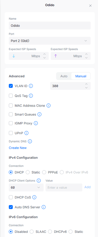

Is er hier iemand met glasvezel van odido en een ucg ultra/max/fiber?
Zou je dan screenshot van de in stellingen kunnen plaatsen?
volgende maand ga ik over en dan hoop ik dat het makkelijk gaat :+

nafofella schreef op zondag 22 maart 2026 @ 09:25:
Dit is voor consumenten abo: Use VLAN aan, met VLAN ID op 300. Meer hoef je niet in te stellen, aangezien hij al standaard op DHCPv4 staat.
Dat is gewoon de utp (vanuit het (XS)Gpon kastje) erin steken en vlan300 instellen. Maar dat had je met een korte zoek opdracht ook kunnen vinden?

jongetje schreef op zondag 22 maart 2026 @ 09:31:
Vooral oude berichten, niet dat er wat veranderd zou zijn.
En bij kpn moesten er meer instellingen worden veranderd maar als zo simpel is :+
Als het werkt alleen ff veranderen naar de 2,5 primaire poort dus :P

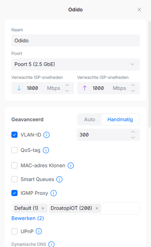

Afbeeldingslocatie: https://tweakers.net/i/4GjWQ13Nsqz2uQDMI49M5LUCsSw=/x800/filters:strip_exif()/f/image/csGNFRnKxEdTpB4Va6Iky39b.png?f=fotoalbum_large
IGMP proxy aanzetten omdat wij google tv streamers hebben?

@nafofella IGMP Proxy doet niks voor Google TV Streamers. Ook Odido doet er niks mee, voor zover bij mij bekend, dus ook al zet je het aan, gebeurd er niks mee.

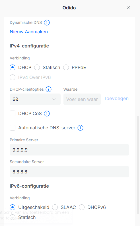

De bijgeleverde Zyxel is bij deze instellingen niet gebruikt, die zit nog ongebruikt in de doos.
Het is niks ander dan vlan 300 instellen en het is wel raadzaam om de dns servers naar wens in te vullen.
Er zijn hier heel veel storingen geweest mbt dns servers Odido, maar heb ik nooit last van gehad.
