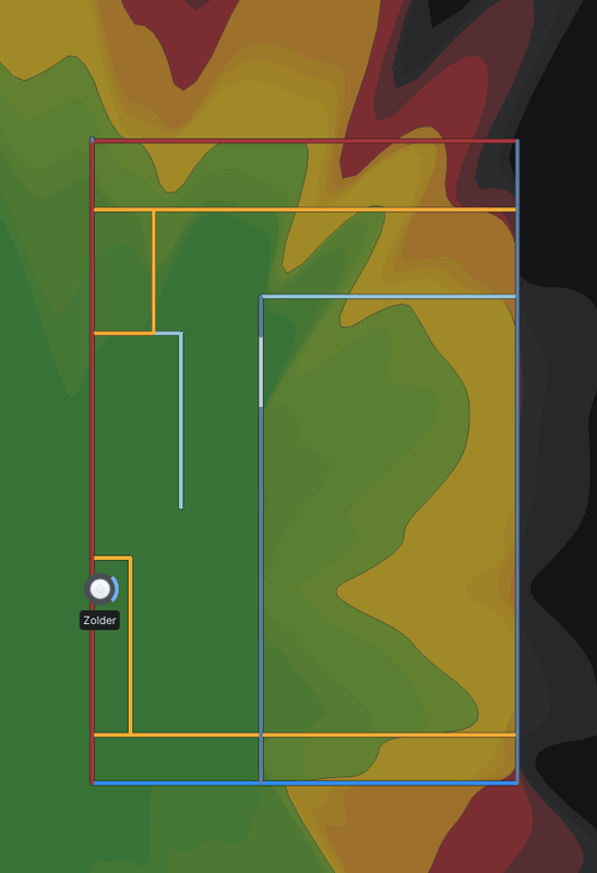

Ik wil mijn Orbi set (waarvan één satelliet stuk is) vervangen door een Unifi setup, maar ik kom er niet helemaal uit.
Ik dacht eerst de U7 Pro Wall aan de buitenkant van de meterkast te hangen, maar, dat ding is glanzend en met de paintable cover wordt ie nog groter (en meteen 40+ euro duurder).
Als ik de tool van UI gebruik zou ik eigenlijk drie AP's nodig hebben, waarbij ik nu met 1 enkele Orbi router in de meterkast zelfs in het het hele huis nog wifi heb, al is het traag op de zolder uiteraard.
De nieuwe XG modellen spreken me wel aan, maar is dat de meerprijs van ca. 50 euro per stuk waard? Vind het vooral fijn dat ze nog platter zijn, geen risico op een ventilator, en strakker qua design.
Begane grond met U7 Pro, aan de meterkast gemonteerd (dus niet aan het plafond)
Afbeeldingslocatie: https://tweakers.net/i/uTzEnnuNu_2wtG3JL0-wJkDn6ZI=/x800/filters:strip_exif()/f/image/R9AfFN4nMWx3LEU5DE0y04Ke.png?f=fotoalbum_large
Bovenverdieping zonder AP's
Afbeeldingslocatie: https://tweakers.net/i/VdvGcVPXFBA1yL010UQPnKsCWM0=/x800/filters:strip_exif()/f/image/sIqOlUiDqf2SDAdAXZXjiWSP.png?f=fotoalbum_large
Zolder met een U7 Pro in de muurkast (mdf) waar de patchkast zit
Afbeeldingslocatie: https://tweakers.net/i/KXXaus-PRV8CI0yHKS-sf7bByL8=/x800/filters:strip_exif()/f/image/KJnkIccqLV1ZIkbHFD7gpa11.png?f=fotoalbum_large
[ Voor 4% gewijzigd door Phusebox op 16-12-2025 08:33 ]

Phusebox schreef op dinsdag 16 december 2025 @ 08:32:
Voor wat betreft de XG overweging, zie: review: UniFi U7 Pro XG Accesspoint - Beter in volle zalen dan lege kamers
De plaatsing is qua performance natuurlijk niet optimaal, dus de vraag is wat het belangrijkst is.

Olaf van der Spek schreef op dinsdag 16 december 2025 @ 13:14:
Optimale plaatsing is helaas niet haalbaar, zonder lelijke zichtbare kabels (en liefst zie ik de AP's ook niet).
Alle belangrijke apparaten zijn bekabeld aangesloten, buiten de laptop (undocked) of smartphone.
Probleem is dat er teveel keus is, waardoor ik geen idee heb want nu goed is voor mij. Ben al weken aan het dubben, en inmiddels denk ik dat ik misschien maar beter een of ander TP Link mesh set bestel ofzo.

Phusebox schreef op dinsdag 16 december 2025 @ 13:17:
In mijn beleving zijn de UniFi AP’s op heel veel vlakken stabieler in bereik en continu beschikbaarheid. Mijn beperkte (en niet recente) ervaring met TP link is daarmee niet te vergelijken en zou ik eerder weggegooid geld genoemd kunnen hebben.
In mijn ogen is een dream router of iets beters (voor eventuele camera’s) en zelfs een of twee U6+ units al een super fijne en effectieve set. Als je door een druk 5g spectrum liever de 6g band wil gebruiken dan kan dat een fijne upgrade zijn, mits jouw belangrijke apparatuur dit ondersteunt.
