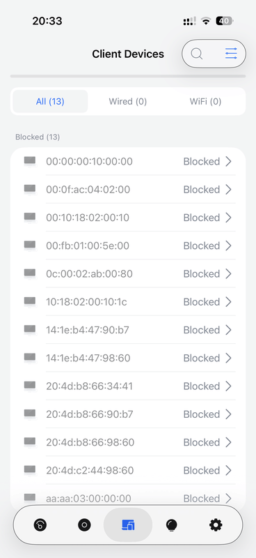

Spherix schreef op woensdag 14 januari 2026 @ 22:18:
Hoi,
Hier een relatief nieuwe user op het Unifi spul. Enkele weken geleden heb ik hier een setup aangelegd met een Cloud Gateway Max en U7 lite.
Nu zie ik via de app plotseling dat een Tesla hier in de straat meermaals op ons wifi netwerk heeft gezeten en daar de nodige traffic heeft gehad. Ons accespoint heeft natuurlijk een complex wachtwoord, er is geen gasten netwerk of ssid zonder wachtwoord te vinden.
Ik heb de user geblockt, maar nu vraag ik me natuurlijk wel af, hoe kan dit, en hoe voorkom ik dit in de toekomst?
Edit: blijkt de laptop van m'n wederhelft te zijn. Fijn dat Unifi daar zomaar random labels en icoontjes aan hangt dus :-/
Wacht maar tot je ghost mac adressen ziet.
Ik heb er al heel veel in de lijst staan.

franssie schreef op woensdag 14 januari 2026 @ 22:48:
Maar gebruikten die bij jou ook GB aan data?
En dit is best wel een specifieke naam.
Ik vind het wel opmerkelijk.
Nee, 0 data, geen IP adres, maar soms wel 100 mac adressen er bij.

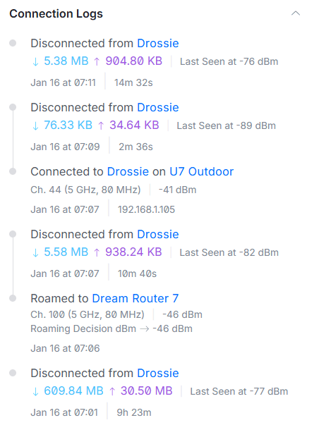

Drossie schreef op donderdag 8 januari 2026 @ 10:11:
Sinds een tweetal weken heb ik een UDM7 toegevoegd aan ons netwerk.
Wij hebben nu op het gelijkvloers de UDM7 en een U6-Mesh, op de eerste verdieping een U6-Pro en op de tweede verdieping een U6+.
Eigenlijk werkt alles goed qua Wifi. Wanneer ik echter in de logs kijk, komt een zelfde vreemd patroon terug:
roaming tussen de verschillende AP's loopt vlot, BEHALVE wanneer er connectie gemaakt wordt met de UDR7. Hierna wordt er vaak niet opnieuw geroamd naar een ander AP, maar wordt er een 'disconnection' weergegeven, gevolgd door een nieuwe connect op een volgend AP.
Wanneer ik met Wifiman het huis rondloop, wordt eigenlijk steeds probleemloos geroamd van het ene AP naar het andere. In Wifiman verschijnt er nooit een disconnection.
Is het louter een probleem met het weergeven van de logs of is er een probleem dat opgelost kan worden?
Ik heb al vanalles geprobeerd: radio power, kanalen,... Maar niets lijkt te helpen.
Vaak zie ik in de logs ook na een disconnection geen nieuwe connectie, terwijl ik dan echt wel verbonden ben met Wifi. De disconnections zijn er enkel na verbinding met de UDR7, nooit met andere AP's.
Dan een ander klein probleempje, maar ik ben bijna zeker dat het niet aan de wifi ligt: mijn vrouw heeft tijdens vergaderingen met 'Teams' vaak haperingen. Volgens mij heeft het met haar laptop te maken, want ik kan uren op Zwift rijden zonder 1 enkele hapering.
Even hierop terugkomen. Het probleem blijft aanhouden. De logs geven bijzonder vreemde resultaten. Dikwijls 2 disconnects na elkaar met 2 minuten verschil.
In de afbeelding is de log te zien van de GSM van mijn dochter die deze ochtend thuis vertrok iets na 7.
Ik zie verder ook dat het aantal verbonden apparaten met de UDR7 niet klopt. Dit blijft op 2 staan, terwijl er 3 toestellen draadloos verbonden zijn en en 1 toestel bedraad.
Afbeeldingslocatie: https://tweakers.net/i/phDLXae7ZrhehrwHsZCUYpqe3G4=/fit-in/4000x4000/filters:no_upscale():strip_exif()/f/image/AfEOKyiAbucwirLYSw7ACHSY.png?f=user_large
Afbeeldingslocatie: https://tweakers.net/i/D8SEP7246OwcuOAyfG73pDA1Fsk=/fit-in/4000x4000/filters:no_upscale():strip_exif()/f/image/FJ1OqpFkizTZ8qyX0xpGUu24.png?f=user_large

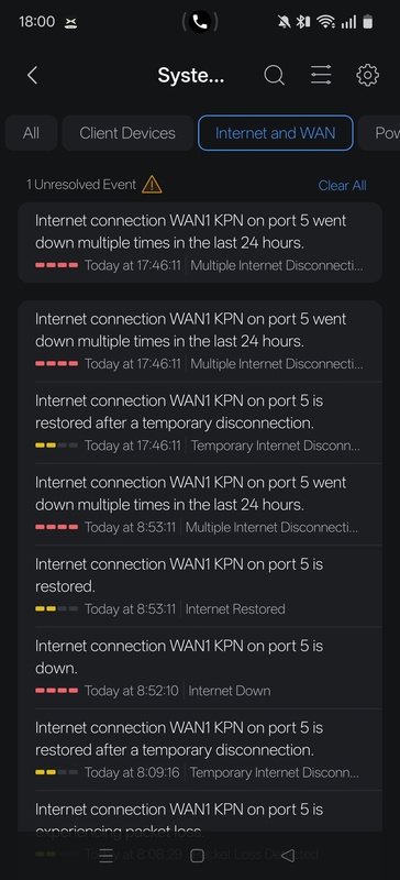

  • pitchdown
  • Laatst online: 17:17
Herkend iemand dit op een kpn lijn met een uxg fiber? De lijn valt echt op die momenten weg.
Afbeeldingslocatie: https://tweakers.net/i/7T2pU9maarDsPGA2uDVfk14vGVk=/x800/filters:strip_icc():strip_exif()/f/image/l7pN8YLVez8QOp5wzxD5DHv5.jpg?f=fotoalbum_large

  • pitchdown
pitchdown schreef op vrijdag 16 januari 2026 @ 18:02:
Iemand die dit herkend? de verbinding met kpn glas is op dat moment ook echt een aantal seconden verbroken.
  • _--[]--__
  • Registratie: Juni 2017
  • Laatst online: 19:17
pitchdown schreef op zaterdag 17 januari 2026 @ 14:52:
Ik heb dit net na installatie een aantal dagen gehad. Na een reboot van ONT & UCG-Fiber was dat over.
  • pitchdown
_--[]--__ schreef op zaterdag 17 januari 2026 @ 17:48:
Wat te doen als dit het niet oplost?
Zojuist gebeurde dit weer . Ca 2 keer per dag.
Kan dit nog een mismatch zijn tussen de ONT van KPN en en UXG Fiber?
  • Gr4mpyC3t
  • Registratie: Juni 2016
  • Laatst online: 20:52
pitchdown schreef op zaterdag 17 januari 2026 @ 18:27:
Misschien is het handig om iets meer context te scheppen. Sinds wanneer heb je deze setup, wat had je voorheen en wat heb je zelf al uitgevonden?
Have you tried turning it off and on again?
  • pitchdown
Gr4mpyC3t schreef op zaterdag 17 januari 2026 @ 18:54:
Het is heel simpel, ONT --> UXG Fiber --> Unifi Switch
UXG fiber heeft de standaard kpn settings met Vlan6.
Ik weet het niet zeker, maar ik denk dat ik vrij snel na UXG Fiber dit probleem heb gekregen.
  • Gr4mpyC3t
pitchdown schreef op zaterdag 17 januari 2026 @ 18:56:
Dus PPPoE op de WAN-poort, VLAN 6 (check) en username/password gebruik je internet?
Als het herstarten van de ONT en de UXG niet helpt, dan zou ik toch teruggaan naar de basics en die Experiabox er toch weer op aansluiten. Op dit moment weet je niet of het aan de ONT ligt, de UXG of misschien wel de kabel die er tussenhangt. Dit soort gedoe los je alleen maar op door dingen uit te sluiten.

  • ASS-Ware
  • Laatst online: 21:01
laurens0619 schreef op zondag 18 januari 2026 @ 16:50:
Lijkt mij voor ios niet de oorzaak
Dat geeft dus echt niet zoveel mac adressen
Met IOS krijg je niet deze adressen:
Afbeeldingslocatie: https://tweakers.net/i/1hkOavvHe9OakYqN4LFoB085vlc=/x800/filters:strip_exif()/f/image/87fkx0YM3wCC3eYgWxnbMYqt.png?f=fotoalbum_large
  • laurens0619
  • Laatst online: 20:14
ASS-Ware schreef op zondag 18 januari 2026 @ 20:34:
Helemaal eens, syntax komt niet overeen
Gewoon vage bug

  • Beer070
  • Registratie: Augustus 2021
  • Laatst online: 20:33
Mijn paranoïde zou op hol slaan met zulke adressen. Heb je al een wireshark geprobeerd om te kijken van welke poort ze komen?
  • ASS-Ware
Beer070 schreef op maandag 19 januari 2026 @ 14:37:
Inderdaad, bij mij dus ook.
Ja, samen met Ubiquiti, maar nog niets kunnen vinden.
Het gekke is ook dat ze allemaal geen IP adres hebben gekregen en 0 traffic hebben gegenereerd.
  • Beer070
ASS-Ware schreef op maandag 19 januari 2026 @ 14:42:
ze staan allemaal op blocked, dus dan is het niet zo gek dat ze geen verkeer hebben. De vraag is wel of je op de een of andere manier kan identificeren vanuit welke poort of device ze komen.
Een mogelijkheid is om een span poort op te zetten, of met een unmanaged switch verkeer af te tappen, maar gezien jouw status als unifi-tweaker-king denk ik dat je dat zelf ook prima weet :)
Volgens mij worden de ARP pakketten niet geteld als data, en worden deze ook niet geblokt.. die zou je met Wireshark wel moeten vinden binnen een VLAN. Als je meerdere VLAN's hebt moet je binnen ieder VLAN een sensor of spanpoort hebben.
Ik hoop dat je er achter komt en ons kan vertellen dat je een kritische bug bij unifi hebt opgelost!
  • ASS-Ware
Beer070 schreef op maandag 19 januari 2026 @ 16:17:
Ja dat doe ik met alle MAC adressen die spontaan tevoorschijn komen.
Daar ben ik al maanden mee bezig, samen met Ubiquiti.
Zodra ik meer weet, post ik het hier.
Er zijn heel veel posts over te vinden op het internet.
