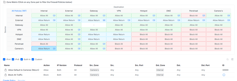

Waarschijnlijk echt een Noob vraag, maar het lukt me gewoon niet.
Ik heb sinds deze week de UNVR Instant met Doorbell Lite, camera's moet ik nog ophangen.
Maar ik wil het hele Protect gebeuren in een aparte Vlan hebben. Deze is aangemaakt. De unvr Instant zit achter poort 5 van van switch Ultra. Dus ik heb ingesteld dat poort 5 VLan "camera's" uitstuurt.
Daarna heb ik een firewall rule gemaakt, die toestaat dat mijn default netwerk wel toegang heeft tot de camera's.
Dit lijkt te lukken, ik kan vanaf mijn laptop (op default) mijn deurbel en unvr pingen....
Maar de protect app wil maar niet verbinden. Wat doe ik fout? Of wat vergeet ik?Afbeeldingslocatie: https://tweakers.net/i/Td7kY9EiRZrmgwC9kXEKGUSaV4M=/800x/filters:strip_exif()/f/image/rWh7xKl5YCuaSZGf3Pa6QL6l.png?f=fotoalbum_large
Edit 06:01:
Ik heb het voorelkaar, ik had "Allow Internet Acces" niet aangezet, aangezien ik dacht dat dat beter was. Met deze wel aan, lukt werkt het. Hopelijk is het nu oke, maar daar lijkt het dus wel op!

Snelle search levert dit op:
Daytime (IR off): The camera typically consumes around 2-3 watts during the day when the infrared (IR) lights are off and there is no demanding processing.
Nighttime (IR on): The power usage increases when the infrared LEDs are activated for night vision, typically rising to around 5 watts.
Maximum Draw: The consumption reaches its peak (up to the 12W limit) only when all features are active simultaneously, such as streaming at maximum bitrate/frame rate, having IR lights on, and potentially using features like image processing for detection.
Realiseer me dat de cisco PoE switches op mijn werk wel keihard de max. power draw per port reserveren. Dus de hele theorie hierboven geldt alleen als op de betreffende switch dit niet ook gebeurt. Helaas weet ik niet genoeg van Ubiquiti switches af om deze te beantwoorden.. :|
Dit wordt wel wat krap wellicht...
Afbeeldingslocatie: https://i.imgur.com/CRGIkxI.png
[ Voor 49% gewijzigd door Lord_Dain op 12-12-2025 19:03 ]
