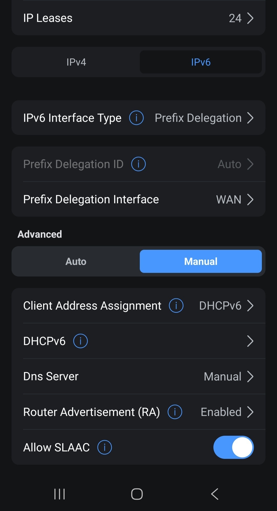

Sorry voor de screenshot vanuit de app, maar heb even geen pc in de buurt.Tonne schreef op vrijdag 18 juli 2025 @ 07:54:

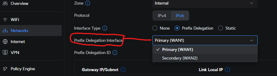

Staat hier in je netwerk wel de juiste Wan geselecteerd?
Vind het wel een beetje vreemd overal kan je meerdere Wan's selecteren Maar hier weer niet.

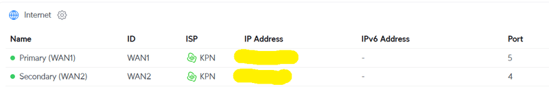

Jazeker. Ik heb inderdaad 2 WAN poorten. Eentje met 4g backup. Maar WAN1 is geselecteerd. Ik heb hier SLAAC ipv DHCPv6Mr-D. schreef op vrijdag 18 juli 2025 @ 12:27:
Zijn beide dan Wan1? Want je kan er aan je netwerkzijde maar een kiezen, zal zo eens op mijn Pc kijken.
gekeken zie hier:
:strip_exif()/f/image/0I4b5DYts5Dl9teuAp4AsYyN.png?f=user_large)

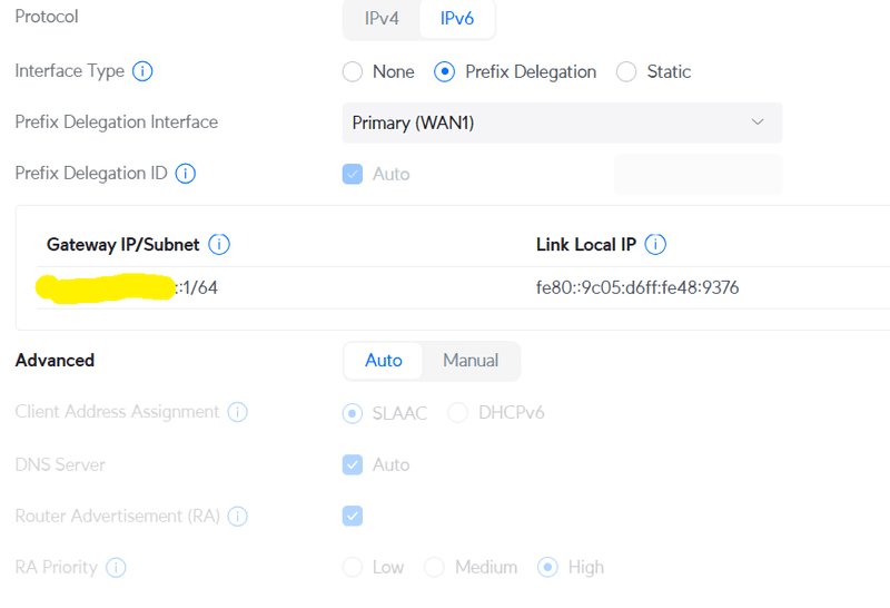

De eerste 4 afbeeldingen zijn van de UCG-Max

je geeft aan dat je SLAAC hebt maar je hebt DHCP geselecteerd zie, zit daar de fout dan niet?
of bedoel je SLAAC op de UDMpro?
Ik heb DHCPv6 geselecteerd op de WAN interface en SLAAC op het vlan. Bij beide configuratiesMr-D. schreef op vrijdag 18 juli 2025 @ 19:47:
